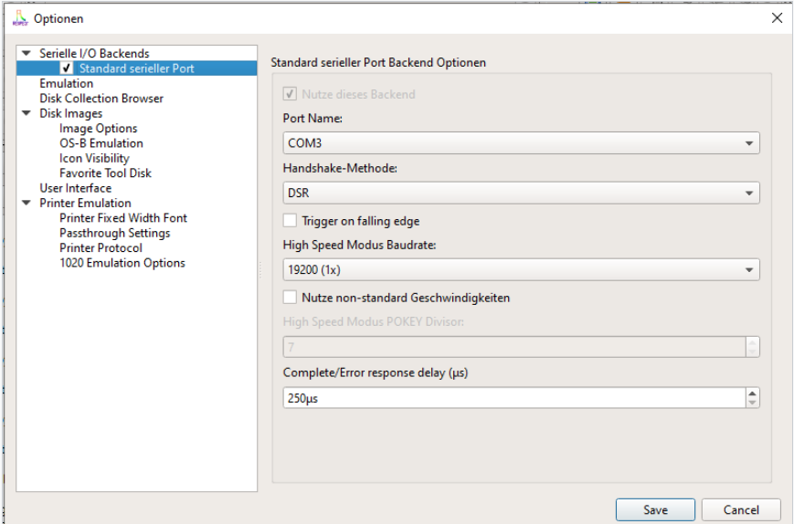

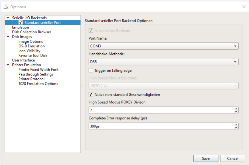

Re: RespeQt 5.4.1
Ich habe mir die Version noch mal ausführlicher in Bezug auf Kopierschutz angesehen.
Der Vorgang für Happy Modus läuft so:
Aufbau
- RespeQt 5.4.1 auf Windows 10 oder 11 (Parameter Schnittstelle siehe Bild - es läuft auch ohne "Nutze non-standard Geschwindigkeiten")
- Eine echte Happy 7.1 als D2
- SIO2PC an Laufwerk und Atari Rechner und am Windows 10 Rechner am USB-Port
Ablauf
- echtes Laufwerk aus und anschalten = Happy Modus
- D1 in RespeQt mit "Happy Warp Speed Software v7.1" mounten (wird von RespeQt später aus Performancegründen gepatched)
- Happy Modus für D1 einschalten
- Atari einschalten (Happy Software lädt das Menü und zeigt Happy Drives D1 und D2)
- am Atari Menüpunkt 4 auswählen (Happy Backup)
- D1 in RespeQt mit der zu kopierenden ATX-Disk mounten (HAPPY Modus bleibt an)
- Im Happy Backup Programm auf dem Atari N drücken (wir nutzen hier keine PBD) und die Laufwerke werden vorbereitet
- Das Happy Backup zeigt im Atari das Hauptmenü und mit S können spezielle Parameter gesetzt werden ("Skew align mode" wurde früher empfohlen, ich konnte auch ohne Kopien erzeugen)
- Im Atari C drücken für letzten Stepp vor dem Kopieren
- dann Return am Atari drücken und der Kopiervorgang startet von dem virtuellen in das reelle Laufwerk
Der Ablauf muss für jedes neue Programm mit dem Boot von Happy Warp Speed Software 7.1 starten.
Bisher für folgende Programm geprüft (Testumgebung 800XL und normale 1050):
- Pooyan
- Ghostbusters (mit Speech)
- Boulder Dash
- Dig Dug
- Ballblazer Activision Rel. (liess sich nicht kopieren im Happy Mode - auch nicht mit Parameter A)
- Boulder Dash II (meldet es muss eine PBD Datei genutzt werden und hört bei Track 37 auf)
- Archon (ging eigentlich - muss noch mal mit Copyparameter geprüft werden)

- RespeQt 5.4.1 auf Windows 10 oder 11 (Parameter Schnittstelle siehe Bild)
- Eine echte 1050 mit Copy Card 7.0 als D2 (mit der Happy 7.1 hatte ich hier Probleme)
