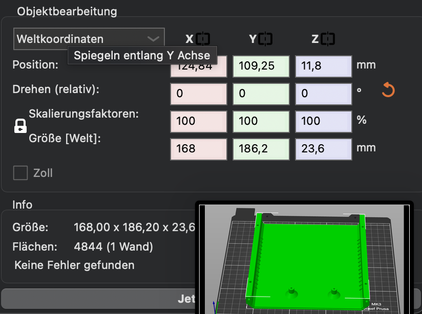

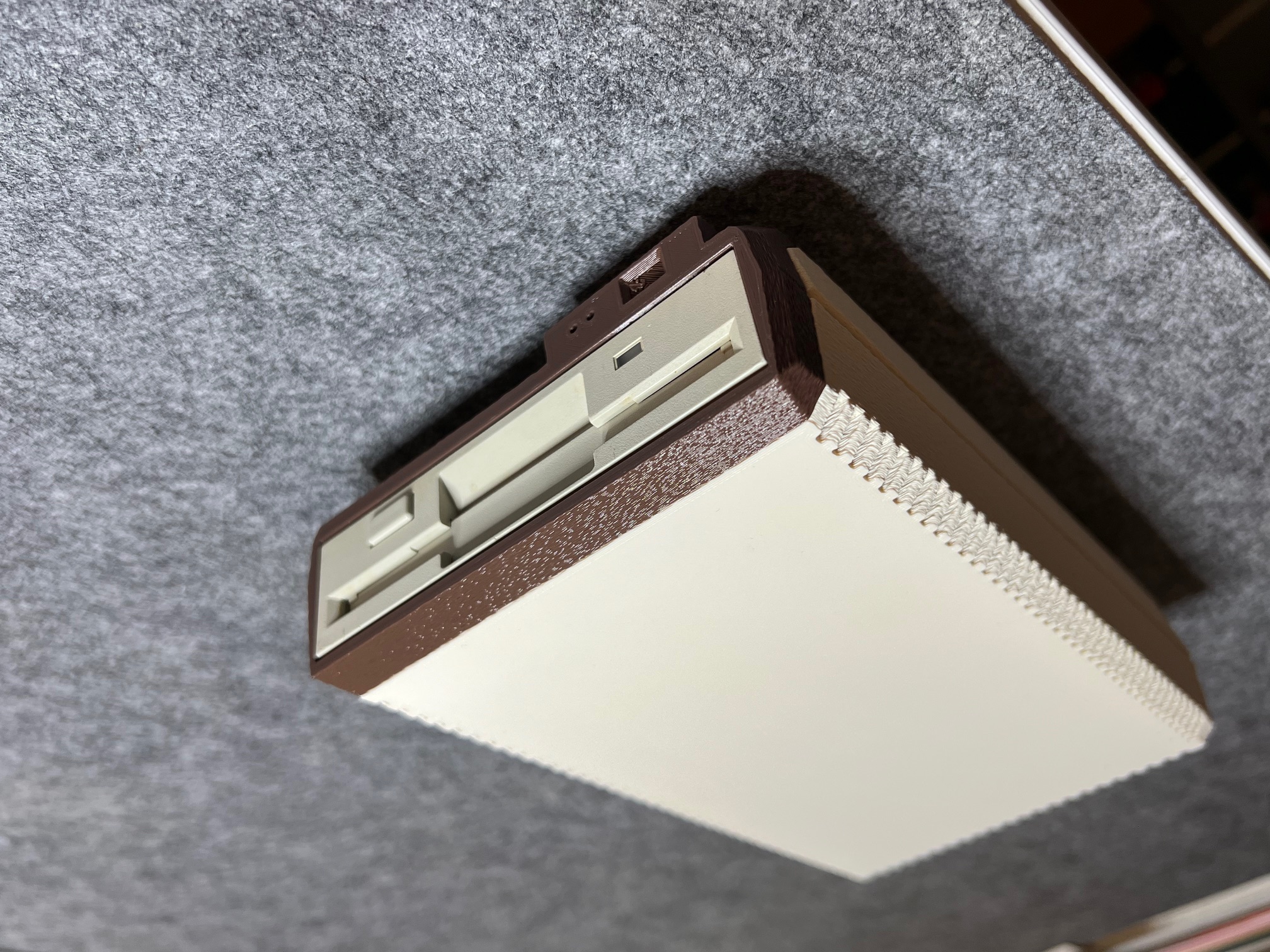

Für mein GW habe ich ein Gehäuse im 1050-er Look gedruckt.
Die Vorlage stammt von https://www.thingiverse.com/thing:3287420 , die für das Kryoflux-Board designed war. Ich habe es für das GW-Board angepasst und in der Länge etwas gestreckt. Auf der Rückwand habe ich den Poweranschluss entfernt, da Board und Floppy über den USB-C-Anschluss versorgt werden. Ich weiß, dass es dazu andere Meinungen gibt, aber bisher habe ich keine Probleme mit der Spannungsversorgung feststellen können. Es gab noch die Überlegung, die interne Floppy abschaltbar zu machen, aber ich habe sie nun auf ID=0 gejumpert. Für den Fall, dass mal das GW mit einer 5,25" Floppy gebraucht wird, kann man dieses mit der Standard-ID=1 über den Shugart-Anschluss an der Rückseite anschließen. Dieses benötigt dann allerdings eine eigene Stromversorgung (+5 und +12V).
Den ursprünglichen Schalterausschnitt am Frontpanel habe ich verschlossen, die Vertiefung an der Schalter-Position ist zunächst aus optischen Gründen geblieben (ich weiß: das kann man noch schöner machen). Ich habe noch geplant, zwei 2mm Tower-LEDs für Power und Activity ins Frontpanel einzubauen. Löcher hierzu sind vorgesehen. Das GW-Board hat für den Anschluss externer LEDs entsprechende Lötaugen. Farblich (korrekter Braunton) kann die Front natürlich noch mehr auf 1050-Style getunt werden. Das Foto hier zeigt den gerade erstmalig zusammengesetzten Stand.
Bitte beachtet die Lizenz-Bedingungen: Die Ursprungsvorlage by Duboun is licensed under the Creative Commons - Attribution license, die dementsprechend auch für die hier angehängten adaptierten Versionen gilt. https://creativecommons.org/licenses/by/4.0/

das sieht sehr schön aus!
Wenn man nur endlich mal das passende XL-Braun als Filament finden könnte....
Ich habe mir dafür aber eine Farbe angemischt, die exakt auf den original-Farbton passt.
Also lackiere ich die entsprechenden Teile einfach damit.
Wenn Du Lust hast, mache doch das Gehäuse gleich so, daß 2 Laufwerke reinpassen!

Das ist mal eine Arbeit! Einen Verbesserungsvorschlag habe ich allerdings noch: Drucke die Blende des verwendeten Laufwerk in dunklen Farben ;)

Re: Gehäuse für Greaseweazle mit 3,5" Floppy im 1050-er Look
Hallo Knut
kgo hat geschrieben:
17.02.2026 21:14
"Activity" hat das Laufwerk doch schon. Oder ist das GW auch schon mal aktiv ohne dass das Laufwerk läuft? Wenn man nur noch "Power" braucht, würde das der 1050 noch ähnlicher sehen.
17.02.2026 21:14
Den ursprünglichen Schalterausschnitt am Frontpanel habe ich verschlossen, die Vertiefung an der Schalter-Position ist zunächst aus optischen Gründen geblieben.
Man könnte hier eine Schalter einbauen der das interne Laufwerk von D0 auf D1 umschaltet.

Ich hatte das Gehäuse extra an das GW angepasst. Ein kompaktes GW zu haben, war das eigentliche Ziel.
Ja das GW-Board sollte passen. Es sind extra Stehbolzen für die Verschraubung vorgesehen.
PS: Beim Einbau habe ich gemerkt, dass das GW-Board an der Rückwand (schlitzförmige Aussparung im Innen war etwas zu schmal) etwas stramm hinein ging und habe es im Modell noch angepasst, bevor ich es hier bereitgestellt habe. Wenn noch etwas nicht passen sollte, gebt mir bitte Bescheid.
Dann mache ich nochmal eine Version und reduziere die LED-Öffnung für eine einzelne 3mm.
Die ID für das LW stellt Du am LW selbst ein. Beim Kommando für die GW gibts Du als Parameter mit, welches LW das gw ansprechen soll.

skr
Beiträge: 370
Registriert: 07.06.2021 00:25
Wohnort: Seeshaupt, Germany
Has thanked: 257 times
Been thanked: 213 times
Beitrag von skr »
Mark hat geschrieben:
23.02.2026 20:25
Bei mir werden die stl Dateien riesig in Cura angezeigt.
Hat dazu einer ne Idee warum das so ist?
Vermutlich einfach die Skalierung. Eventuell ist Cura auf Zoll eingestellt, die STL aber in mm. Oder irgendwas anderes.
Bei mir passte es im Prusa Slicer auf Anhieb, hier mal ein Screenshot mit Größenangaben, vielleicht kannst Du das mit Cura abgleichen.
Bildschirmfoto 2026-02-23 um 20.46.02.png (205.99 KiB) 15655 mal betrachtet
kgo
Beiträge: 181
Registriert: 22.08.2021 00:11
Has thanked: 173 times
Been thanked: 104 times
Beitrag von kgo »
23.02.2026 20:25
Mal was anderes...
Gruss Mark
Sorry, Du hast natürlich recht! Zum Konstruieren nutze ich gern einen größeren Maßstab, das macht einiges einfacher. Beim Export hatte ich nicht darauf geachtet und wenn ich die Modelle in Cura importiere, ist es mir offensichtlich schon zur Gewohnheit geworden, so dass ich nicht mehr darauf geachtet habe.
Du kannst das Modell einfach auf 10% in alle Dimensionen herunterskalieren.
Alternativ packe ich hier die scalierten STLs in ein weiteres ZIP. Dabei habe ich den Vorschlag von Mathy aufgenommen und in der Front eine einzelne 3mm LED vorgesehen.
Atari150style-case_greaseweazle_V4.1_with_35-Floppy_singleLEDFront_scaled.zip
(396.46 KiB) 147-mal heruntergeladen
