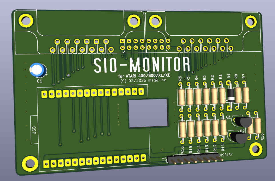

Bitte spendiere dem SIO-Monitor einen zusätzlichen Abgriff zumindest in Form einer 14-poligen Pfostenwanne, so daß man auch hier einen Logikanalysator oder ein Oszilloskop anschließen _könnte_.
Re: Projekt SIO-MONITOR
oh, das kann ich machen wenn noch mehr Leute sowas auch haben möchten, da die ersten Platinen bereits bestellt sind.
Würde eine Layout-Änderung bedeuten.
Ich kann Dir aber auch eine 16polige Wannen-Stiftleiste mit in die Frrontplatte einsetzen und diese per Kabel im Inneren anschliessen.
Für den Einbau ins ASCB-II wird nur die Stiftleiste auf der Unterseite bestückt und ins ASCB-II eingesteckt.
Für die Stand-Alone Version werden 2 SIO-Buchsen bestückt.

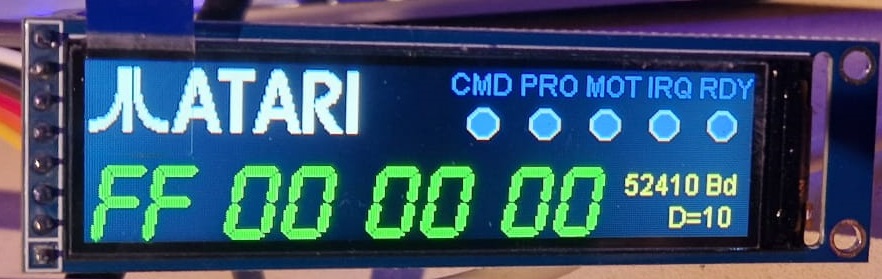

Die PCB sieht nun so aus: und damit man nicht nur auf dem TFT-Display etwas lesen kann, sondern eine schöne LOGGER-Funktion, mit der man auch filtern kann, bekommt,
hat der SIO-MONITOR seine eigene Webseite: (die angezeigten IDs usw. in diesem Foto sind nur Fake-Werte, da ich an diesem PC zwar den SIO-MONITOR aber keinen Atari stehen habe).
Mit den Filter Buttons kann man nach beliebigen Werten wie z.B. nur 31 (D1) oder nur Schreib-Kommandos (57) filtern.
Der SIO-MONITOR liefert auch die APE-TIME, dies kann man aber auch deaktivieren, falls noch andere Geräte die Uhrzeit liefern.

Mathy hatte erwähnt, daß evt. die Farben eher dem XL weiss oder dem XE grau angepasst werden, wie ist Eure Meinung dazu?
Soweit erstmal Stand der Dinge.
