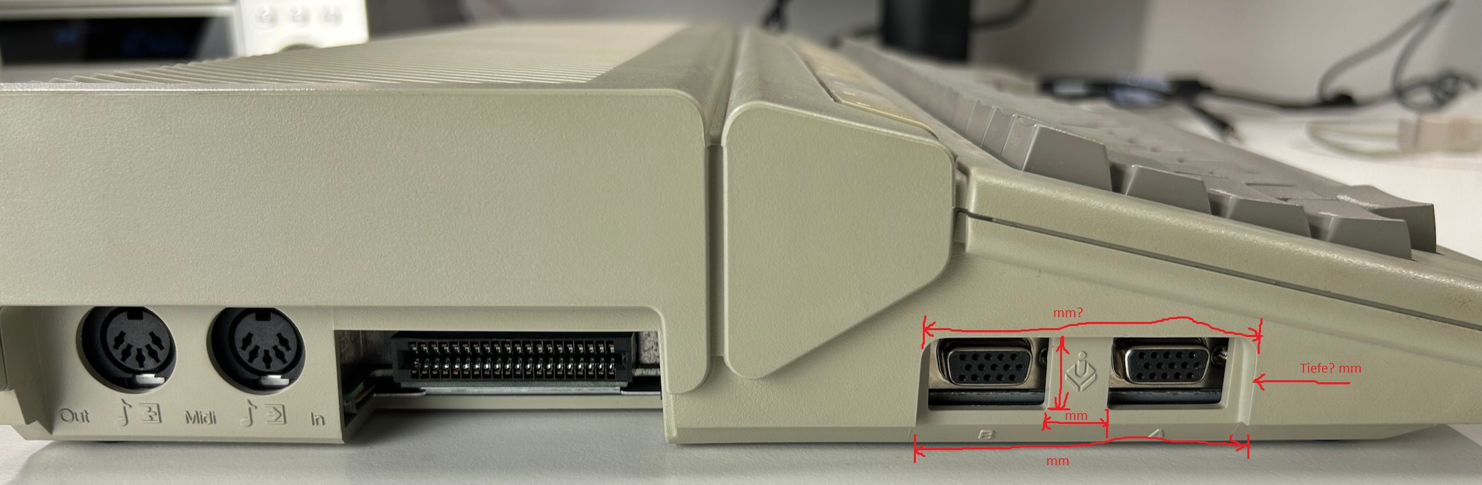

Hier ist auch ein prima Foto von den Ports, aber ich brauche noch Maße wie die Tiefe der Mulde und der Löcher.
f030-IMG_5122 - Kopie.jpeg (318.11 KiB) 16548 mal betrachtet
Wenn möglich, bitte auch mal kurz mit dem 1040STE vergleichen, ob die Positionen die gleichen sind!

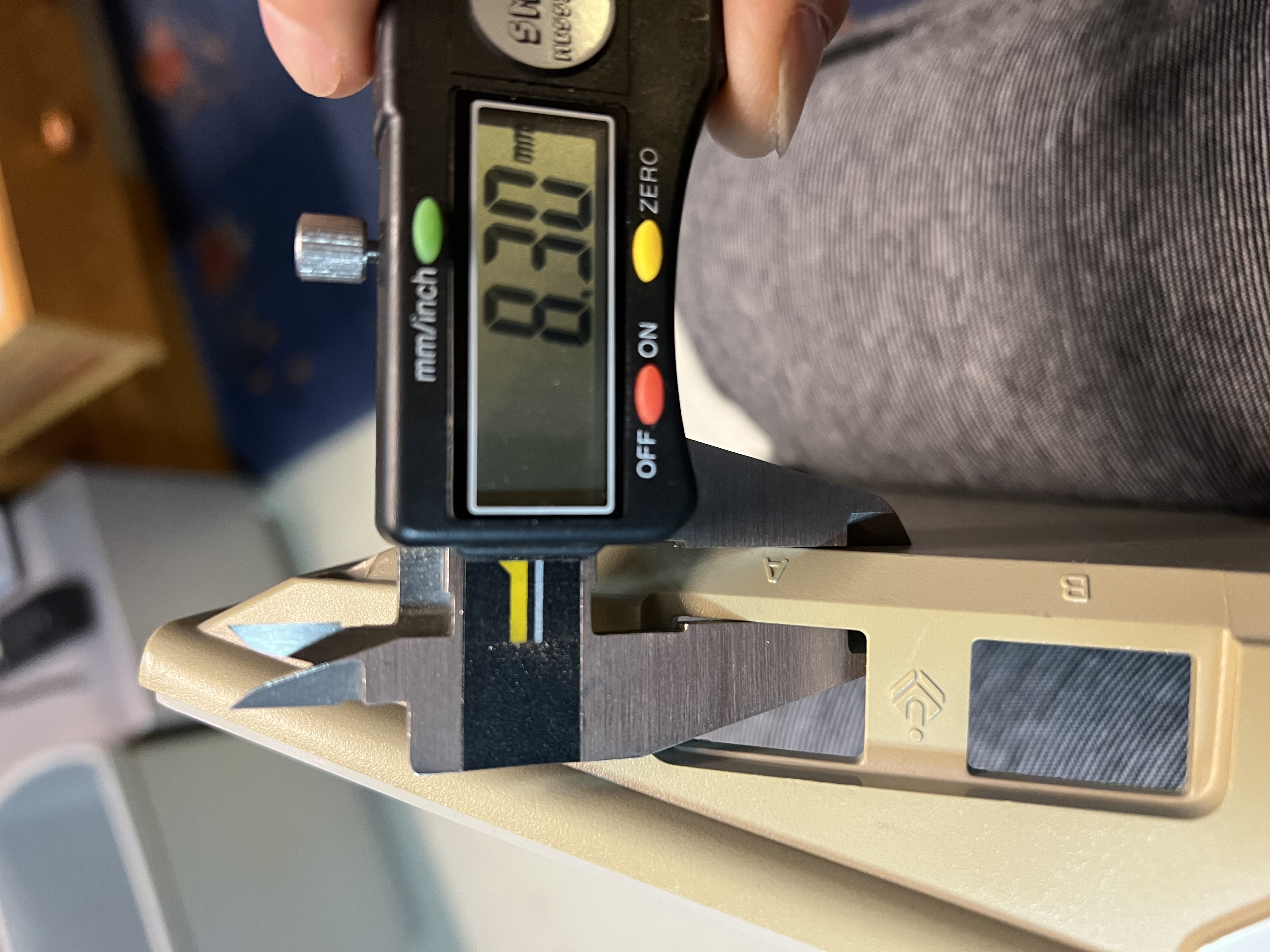

So wie es aussieht ist die Joystick/ROM-Port-Seite identisch bei beiden Geräten. Ich habe auch mal die Seite von beiden Geräten aneinander gelegt. Sind gleich.
Die Maße von andy sind identisch mit denen von mir gemessenen.
Ich hab mal die Maße vom Boden zu den Joy-Ports angehängt.
Brauchst Du noch Bilder von innen?

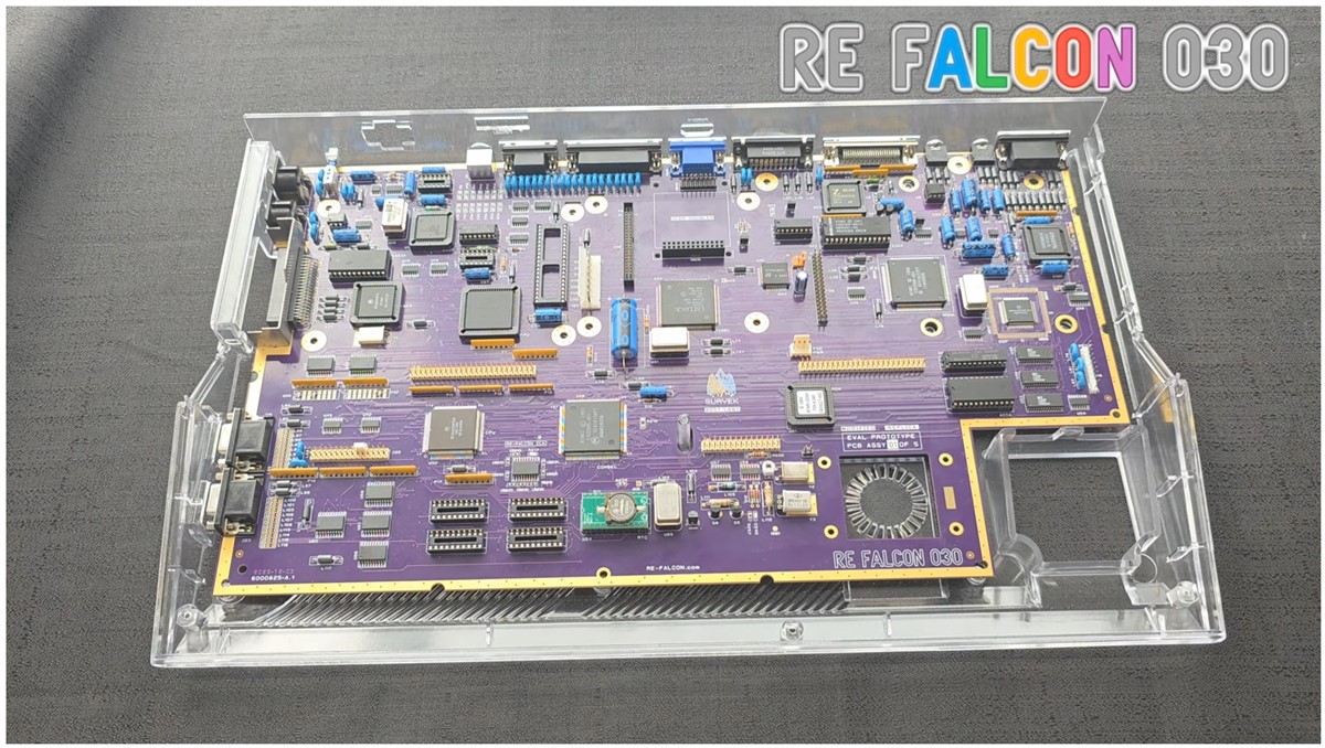

Re-Falcon030 Translucent Case fit check
2025 Re-Falcon030 Translucent Case fit check (1200 x 678).jpg (286.57 KiB) 11790 mal betrachtet
