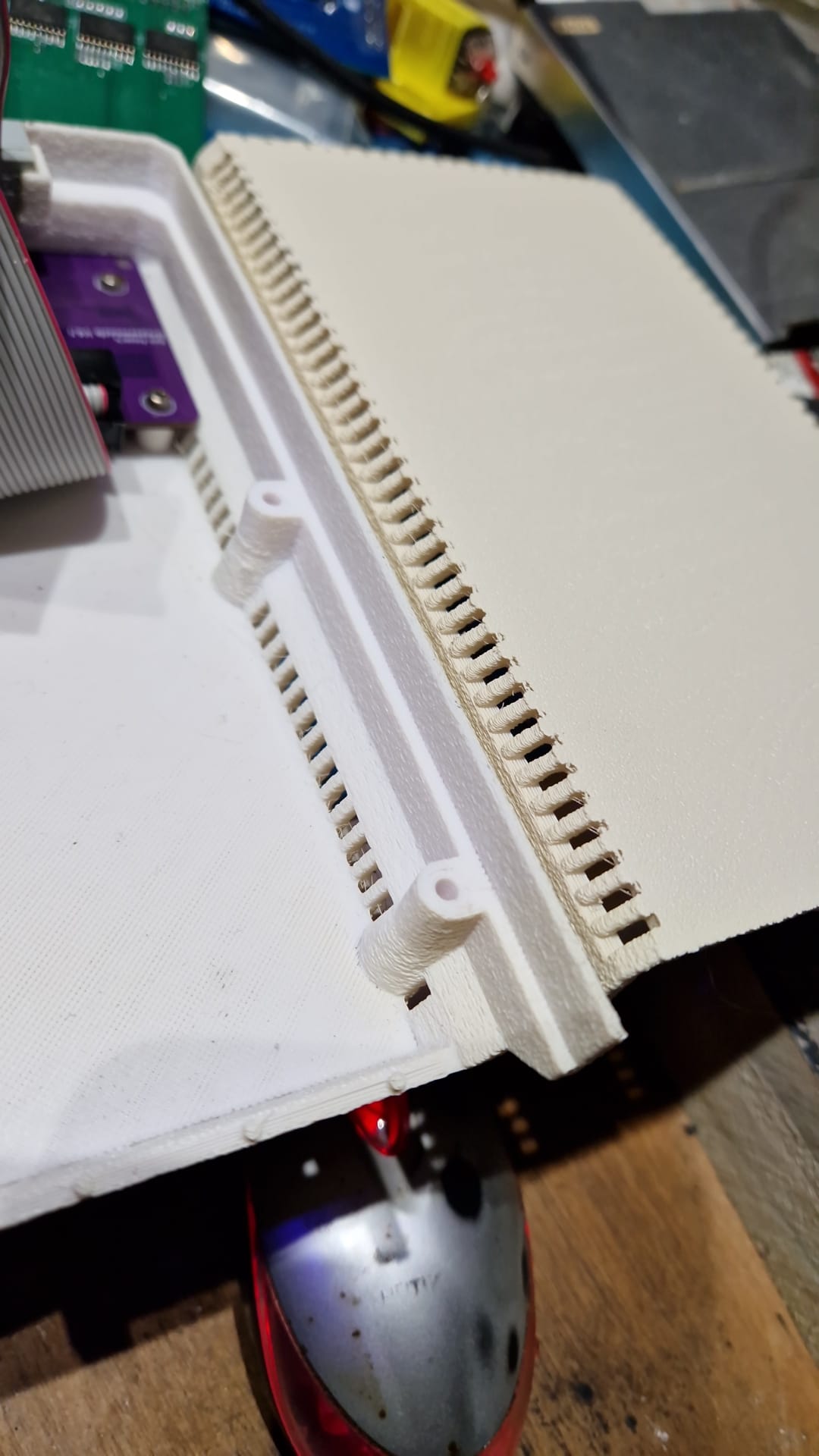

Hab die Teile nun auch gedruckt!kgo hat geschrieben: ↑24.02.2026 07:29Sorry, Du hast natürlich recht! Zum Konstruieren nutze ich gern einen größeren Maßstab, das macht einiges einfacher. Beim Export hatte ich nicht darauf geachtet und wenn ich die Modelle in Cura importiere, ist es mir offensichtlich schon zur Gewohnheit geworden, so dass ich nicht mehr darauf geachtet habe.
Du kannst das Modell einfach auf 10% in alle Dimensionen herunterskalieren.
Alternativ packe ich hier die scalierten STLs in ein weiteres ZIP. Dabei habe ich den Vorschlag von Mathy aufgenommen und in der Front eine einzelne 3mm LED vorgesehen.

Für den Shugart-Anschluss habe ich einfach eine Steckerleiste (oder ist es doch eine Buchse - verwechsle das immer) für den rückseitigen Anschluss an ein Kabel gepresst, dass dann auch noch zwei Buchsen (oder dann Steckerleisten) für den Anschluss von Floppy und GW hat. Anbei ein Foto.
Die Leiste an der Rückfront passt ziemlich genau in die vorgesehene Halterung und liegt dort einfach drin, wird von allen Seiten gut fest gehalten.

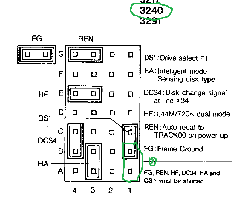

Habe nun das GW mit einer guten alten TEAC FD235HF-3240U zum laufen bekommen!
Allerdings nur auf DS1 gejumpert!
Mein Kabel ist 1:1 verdrahtet (nicht gedreht), wenn ich die als DS0 jumpere, geht zwar die LED an, aber es fehlt das Motor-Signal.
Kann man das in der Software irgendow einstellen?
Oder MUSS es ein gedrehtes Kabel sein für DS0 / A: ?
Hier aus dem Amiga-Bereich die empfohlenen Jumper:
http://www.pitsch.de/stuff/amiga/tepe/t ... hf3240.jpg
und hier die Standart Belegung vom Werk aus:
Wäre schön, wenn man mit einem 1:1 Kabel dies auch hinbekommt (so wie auch im ST/TT/F030)

Nach meinem Verständnis für das was bisher geschrieben wurde:
Wenn ein verdrilltes Kabel eingesetzt wird, liegt an 10 MS für Drive "B:" Das für Drive "A:" müßte auf 16 ans Laufwerk gehen. Wenn Du mit DS0 und DS1 arbeiten willst, solltest Du erstmal probieren, ob Du ganz ohne Motor On Signal auskommen kannst, dann deaktiviere die Motor On Erwartung am Laufwerk oder vielleicht mußt Du auch einen "automatisch" Jumper setzen ... dann mache einen Test, ob sich DS0 gejumperte Laufwerke über Pin 10 (DS1 Pin 12) ansprechen und aktivieren lassen. Ich habe jetzt wenig Zeit, lange herumzuGOOGLEn oder meine Worte auf die Goldwaage zu legen, aber ich hoffe meine Ausdrucksweise ist verständlich wie ich es meine ...

Ich habe gerade noch mal Deine Grafik des Jumperblock angeschaut, scheinbar hat das bezugnehmend LW keinen MO Jumper. MW sind solche aber bei 5.25" vorhanden. Versuche mal ohne DS34 Jumper und versuche es auch mal mit DS1 und DS2 Befehlen, weil die Aufrufe über Pins 12 und 14 laufen und da auf DS1 und DS2 hörende LW liegen ...

Hast du das probiert?mega-hz hat geschrieben: ↑01.03.2026 01:29Habe nun das GW mit einer guten alten TEAC FD235HF-3240U zum laufen bekommen!
Es geht dabei um Parameter beim Aufruf des GW Programms.
DjayBee hat geschrieben: ↑21.02.2026 09:16Ich glaube, dass es beide unterstützt.Burkhard hat geschrieben: ↑21.02.2026 08:02Du solltest erstmal klären, wie das GW den Shugart verwaltet. Entweder nach alter Norm mit DS Signalen an Pins 10, 12, 14 und 6 oder nach neuer Norm ...:
10 ME #2
12 DS #1
14 DS #2
16 ME #1
Bei alter Norm ist klar, man verwendet D0 und D1 Jumper. Bei neuer Norm sollten beide Laufwerke auf D1 gejumpert sein und ein Handelsübliches Twistet Floppykabel eingesetzt werden!
Beim Aufruf unterscheidet es zwischen den Laufwerksnummern 0 und 1 (oder 1 und 2, weiß nicht auswendig), sowie A und B.

Meine interne Floppy ist auf ID=0 gejumpert und ich verwende ein 1:1-Kabel ohne Drehung. Beim Ansprechen mit GW muss man die Option „drive=0“ angeben. Ist Deine Floppy auf ID=1 gestellt, dann „drive=1“.
Arbeitet man mit gedrehtem Kabel, wie beim PC, dann soll man lt. GW-Doku „drive=A“ bzw. B nutzen, wobei „drive=A“ default sein soll und man nicht unbedingt angeben muss.
Re: Gehäuse für Greaseweazle mit 3,5" Floppy im 1050-er Look
danke!
Werd ich testen!
Ansonsten muss ich mal messen, ob/wo auf dem Jumperblock das Motor-Signal ankommt.
EDIT: Jo, das klappt wenn ich 0 angebe!

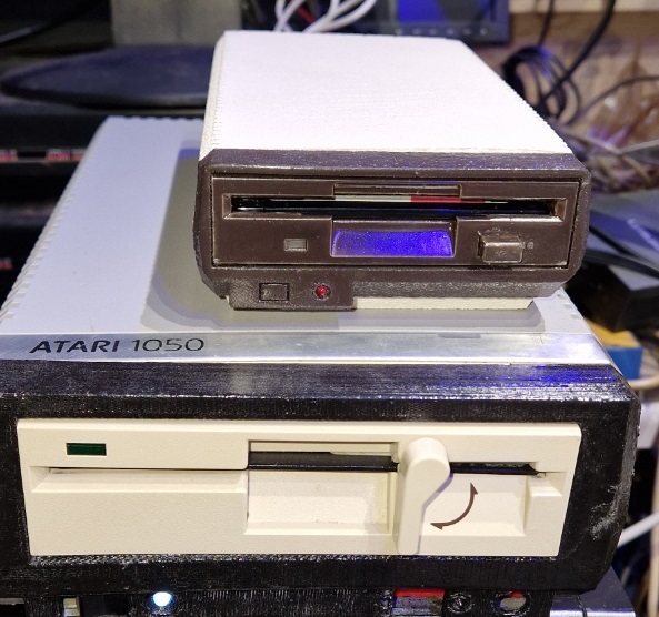

habe gestern ein paar Teile in XL-braun und XL-Weiss lackiert:
die braunen Teile, da Buntlack, brauchen noch etwa 5 Tage zum durchtrocknen..
Dabei sind dann die 3.5" Floppy Frontblende, der Frontrahmen sowie 2 1050-MegaSpeedy Front-Teile.
Bilder komen, wenn die wirklich ausgehärtet sind...
(ich glaube ich muss mal meinen Ex-Gesellen ein Stück XL zuschicken, damit er das braun in Autolack-Qualität anmischen kann. Hat ne eigene Lackiererei...)
So, bin nun dazu gekommen, Bilder zu machen:
Leider kommt das XL-Braun durch die Handy-Kamera nicht so rüber wie es eigentlich ist! (sieht hier viel zu hell aus)
Ist identisch zur 1050 !
Nochmals ein liebes Dankeschön an Knuth für diese tolle Gehäuse-Änderung!
Wirklich TOP !!!
Das Gehäuse war ursprünglich in rein-weiss gedruckt, habe es mit einem Heizungslack aus der Sprühdose lackiert.. passt.
Das Braun der 3.5" Floppy sowie der Frontblende ist eine selbstgemischte Farbe aus Schoko-Braun mit viel schwarz dazugemischt.
Allerdings als Buntlack, welcher sehr lange zum trocknen/nicht stinkend braucht.
Bin aber noch dran, dieses braun als normalen 2K Autolack zu bekommen.
(Am liebsten würde ich ja eher alle XL-Braun in matt-schwarz umlackieren wollen... sieht auch besser aus, wäre dann aber nicht mehr original)
Wirklich TOP !!!
hier die Kombi:
D0 das 3.5" Teac Laufwerk mit GW inside.
D1 Das TEAC 5.25" Laufwerk mit Netzteil im alten 1050 Gehäuse
Beide arbeiten! (Wobei ich vermute, das 5.25" LW ist irgendwie auch 40 Tracks gejumpert)
- CharlieChaplin
- Beiträge: 1156
- Has thanked: 362 times
- Been thanked: 424 times
Wenn das 5,25" auf 40 Tracks gejumpert ist, dann nicht von mir. Hatte das LW von meinem Kumpel Torsten Schall bekommen, kann sein, dass er das gemacht hat (ich wüsste gar nicht wie oder wo). Ich hatte dieses LW mehrere Jahre in einem PC mit ca. 2 Ghz und MS-DOS 6.22, sowie dem Programm Ataridsk und WriteATR von HiasSoft im Einsatz. Bei ca. 20 getesteten PC LW waren dieses Teac und noch ein zweites Teac 5,25" LW die einzigen LW die mit Ataridsk und WriteATR am PC funktionierten. (Das andere Teac GFR LW mit grauer Frontblende hat Montezuma von mir bekommen.)
Zu den TEAC 5,25" LW habe ich noch diese Infos, die ich schonmal gepostet habe:
http://www.oldskool.org/disk2fdi/FLIPPY.htm
http://www.oldskool.org/disk2fdi/525HDMOD.htm
Vielleicht sind diese Infos ja allgemein oder für Kryo, SCP und GW brauchbar.
