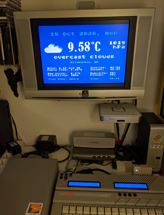

von Montezuma » Mo 19. Okt 2020, 19:52
Meine neue Wetterstation:

von dl7ukk » Mo 19. Okt 2020, 20:25
Hi Marcin,
Glückwunsch :!: :!: :!: :D
PS: Wo ist die Verbindung zu #FujiNet, davon habe ich nix gelesen. Überlesen?

von tschak909 » Mo 19. Okt 2020, 21:18
Es gibt zwei SIO-Anschlüsse auf jeder Seite des Geräts. Einer wird an den Computer angeschlossen, der andere dient als Durchgang für andere Peripheriegeräte.
Es gibt keinen Ethernet-Port, es ist nur WiFi.

von Montezuma » Mo 19. Okt 2020, 22:03
dl7ukk hat geschrieben:
Die Software:
https://gitlab.com/bocianu/weather
läuft auf dem Atari und verwendet #Fujinet um sich die Wetterinformationen über WLAN von openweather.org zu holen.
Die weather.xex Datei hat der Entwickler (bocianu) auf seinem TNFS Server (fujinet.pl) abgelegt, so dass man sie davon direkt laden und starten kann.
