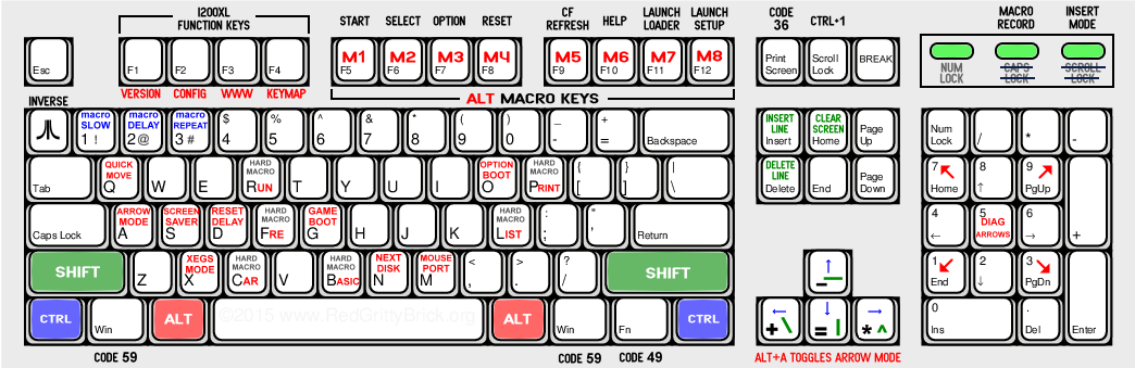

Die Keymap finde ich sowieso echt fragwürrdig - zumindest die 4 Zusatztasten, die ich auch hier in der hochgeladenen Tastaturmatrix hinzufügte, hätte ich auf die Pfeiltasten gelegt. Schade, daß man das nicht als Anwender ummappen kann (zumindest wüßte ich nicht wie)!
Icfh bin übrigens am Planen, eine XL Platine, bei der ich nach einem "!Unfall" damit dedn Tastaturanschluß ändertte, in ein Monitower PC Gehäuse zu cerpflanzen und mit SIO2SD und "selvstgestrickter" Tastatur (aus defekter Mega ST Tastatur) über 25 Sub D Verbindung zu betreiben. Zusatzlich soll auch ein AKI eine PC Tastatur ermöglichen ...
Schau mal, ob Du mit der angehängten Tastatur Grafik was bezüglich dem Mapping was anfangen kannst - hatte ich irgendwann im Internet zu AKI gefunden
