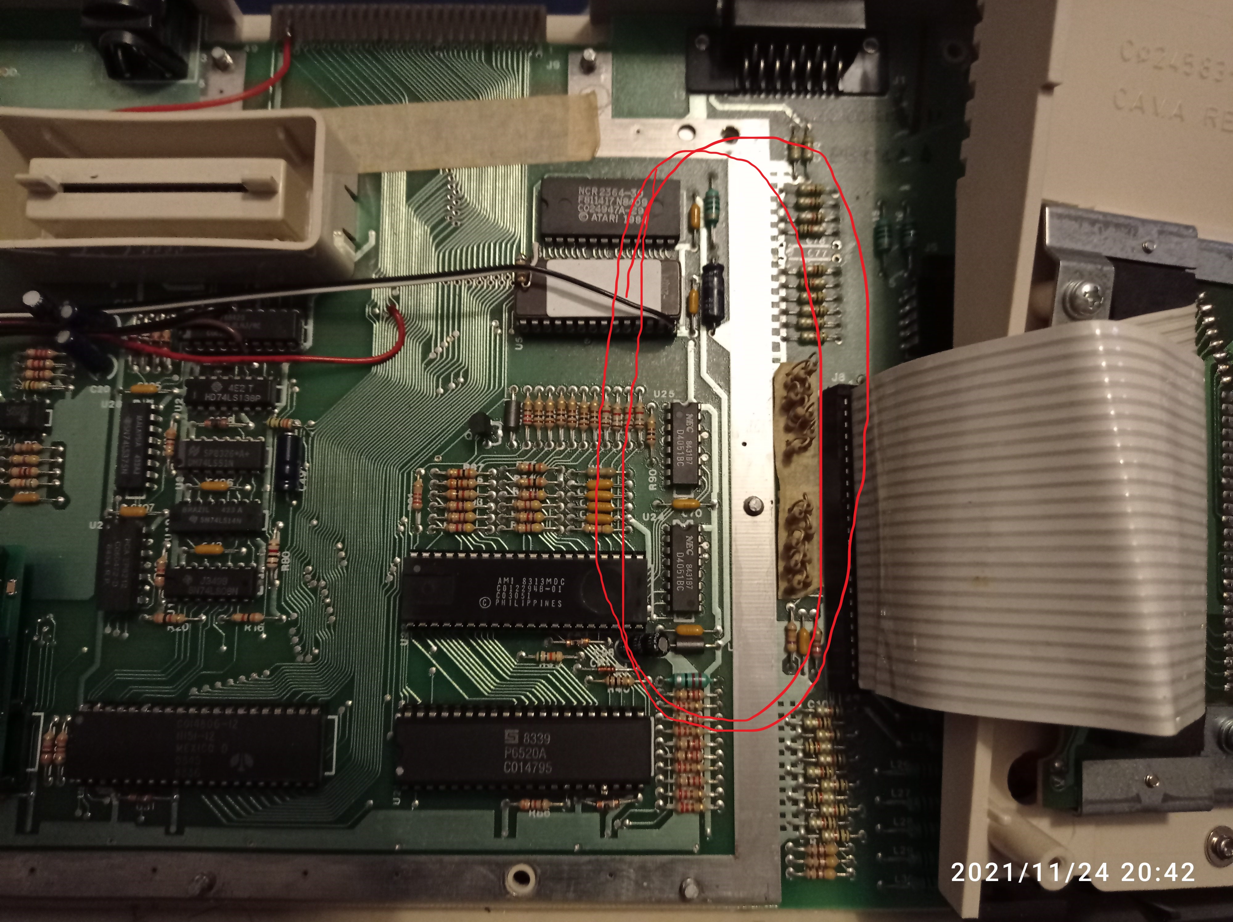

Ich habe einen ziemlich verbastelten 800 XL erstanden. So richtig schön Oldschool erweitert mit Huckepack DRAM und Lochrasterplatine und duzenden von einzelnen Drähten Kreuz und Quer verlegt und auf zum Teil hochgeboene IC-Pins verlötet. Ich denke ihr wisst von was ich rede
Ein sauberer Rückbau dieser Erweiterungen ist kaum möglich, aber der Rechner funktioniert. Nun hätte ich aber gerne wieder einen Rechner im Originalzustand und da dieser in ein Plexiglasgehäuse kommt auch ein möglichst schönes Board.
Und genau jetzt kommt das oben beschriebene Remake ins Spiel. Ein schönes sauberes neues Board, welches ich komplett mit neuen Bauteilen bestücken kann und nur die Custom-ICs aus dem zerbastelten Spender XL nutzen werde.

So, meins nähert sich auch der Fertigstellung, siehe Bild.
PS: die Platine ist nicht wirklich so krumm, aber ich bin zu ungeschickt, um mit dem SmartPhone ein nicht verzerrtes Abbild der Wirklichkeit zu erzeugen.

Sieht doch gut aus !
Ach, und alten Männern, mit schlechten Augen fällt das gar nicht auf,
wenn Du nicht extra darauf hinweist .
