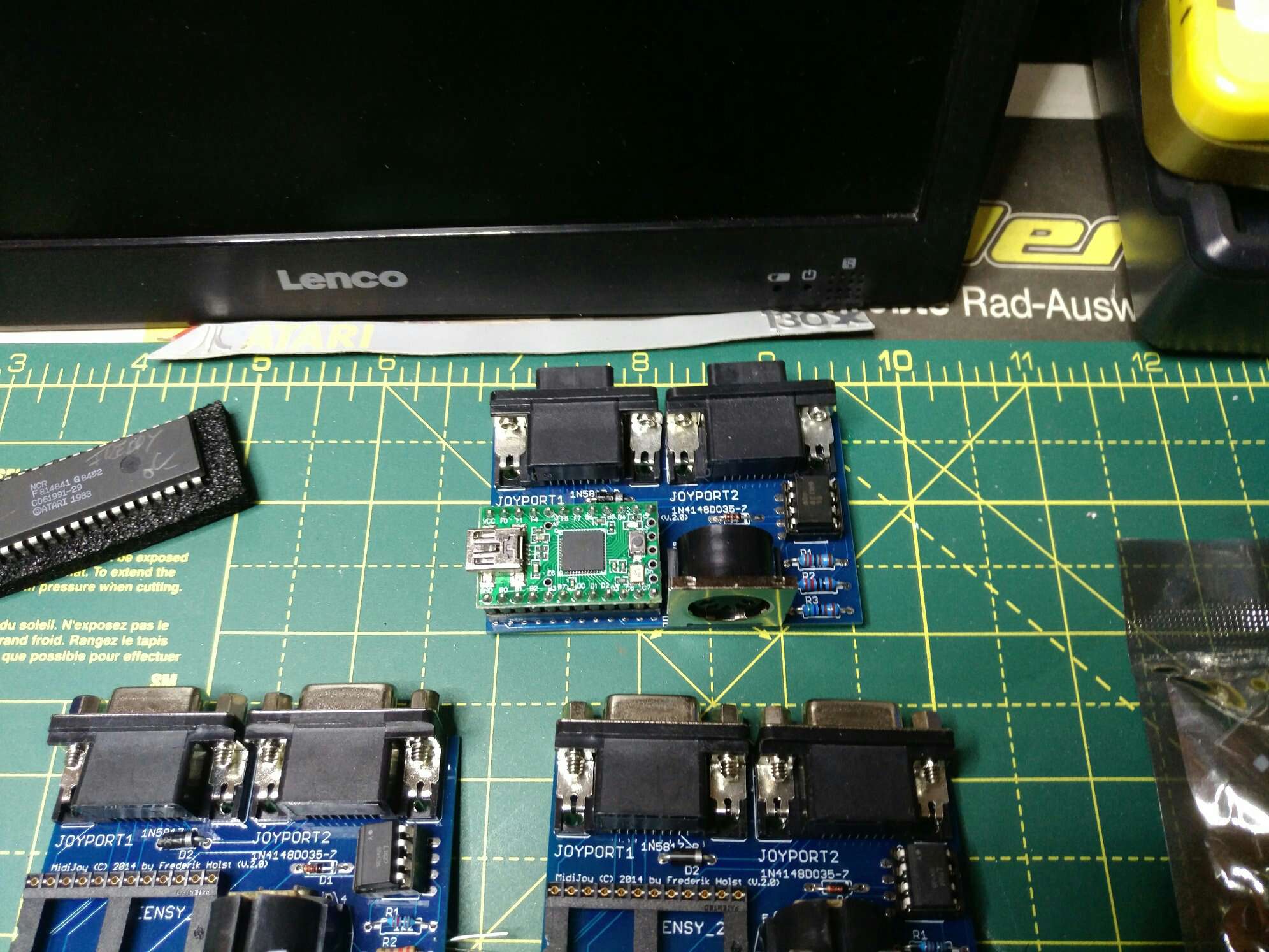

Hallo Peter,
wie versprochen nochmal zurück zum Thema MIDIJoy.
Wie gesagt Du brauchst dafür:
1. das MIDIJoy-Modul
2. die MIDIJoy ATARI-Software
3. Ein MIDI-Keyboard oder (irgendeine) MIDI-Sequencersoftware mit MIDI-Out (DIN-5 oder USB-MIDI), kommerziell oder Freeware
4. einen "Stock" ATARI XL/XE (wie gesagt, MIDIJoy läuft auf einem ganz normalen POKEY,
nutzt aber - bei Vorhandensein - die erweiterten Features (Kanäle & Cores) vom PokeyMax, kleines Manko:
man kann (derzeit) nur die POKEY-Daten aufzeichnen und später in anderen Anwendungen weiterverwenden)

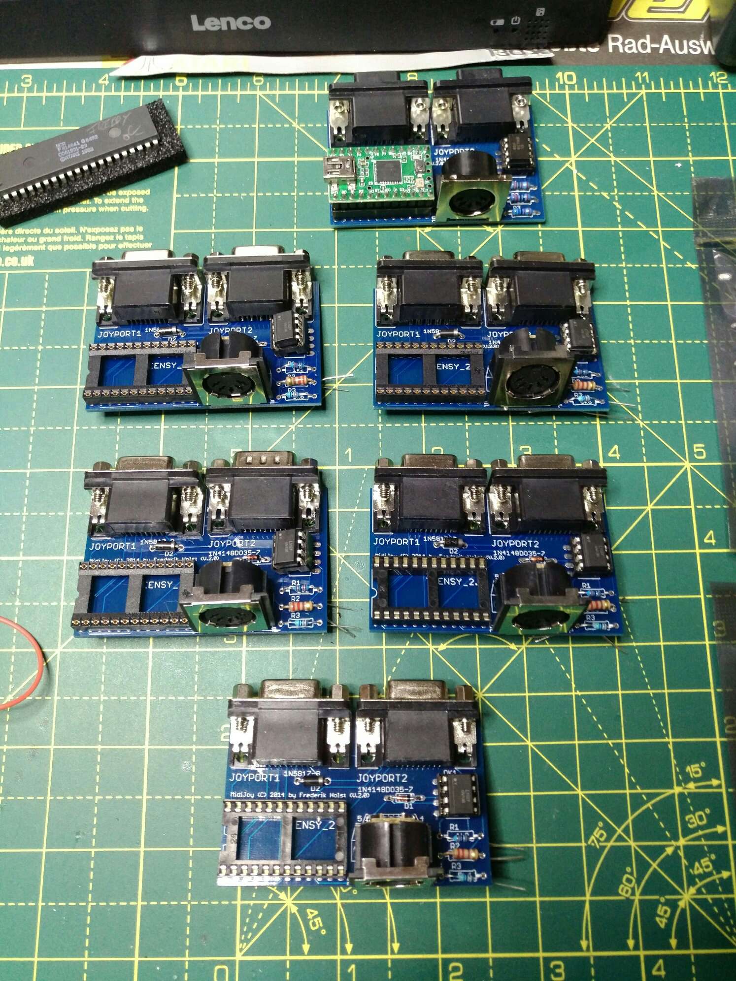

Das fertige Modul sieht dann am Ende so aus:
Ich hatte mal 6 Stück davon gebaut (und die Teensy´s geflasht),
aber vier davon sind an ABBUC´iner damals weggegangen
, sodass
ich nur noch zwei davon hier habe, die ich ungern weggeben würde
Wenn Du Dir das Modul selber basteln möchtest findest Du hier alle Infos auf GITHUB:
MidiJoy - Using your Atari as a Chiptune-instrument
Die BOM für die Hardware, die Gerber Files für das PCB, die Arduino-Software zum Flashen des Teensy,
sowie die ATARI-Software zum Ansteuern und Auswerten des Moduls.
(Wenn´s schnell gehen muss, kannst Du Dir das Ganze natürlich auch einfach fix auf einem Breadboard zusammenstecken.
Dann musst Du nur halt noch den Teensy mit dem Arduino-Code flashen (da könnte ich Dich ggf. auch unterstützen,
falls Du da Hilfe benötigen solltest)
Joo, und dann kannst Du im Prinzip loslegen
In Github beschreibt Frederik detailliert den Aufbau der Hardware und die einzelnen Features der Software, also auch,
wie Du einen Song aufnimmst und ihn dann abspeicherst, um ihn später in eigenen ATARI-Programmen einzubinden.
Hier noch zwei Videos von ihm dazu:
MidiJoy - Chiptune-Music with the 8-Bit ATARI english version 1.0 (Recording playback/procedure)
und:
Hier noch ein kleines Video in Deutsch zur Version 2.0
Ich hoffe, dass hilft Dir erstmal ein bisschen weiter!
Wenn Du noch Fragen haben solltest, sag Bescheid...
Frederik hatte mit dem MIDIJoy 2.0 damals auch den ABBUC Hardwarewettbewerb 2020 gewonnen, aber leider sind die Infos dazu hier im neuen Forum (noch) nicht hinterlegt (?)....
(Der Software Wettbewerb geht chronologisch bis 2020, der Hardware-Wettbewerb endet leider bei 2018 ?)
Na vielleicht wird das ja noch nachgepflegt....
EDIT:
Ich muss mich korrigieren
: Ich habe gerade in meiner Bastelkiste gekramt und festgestellt, dass ich zusätzlich noch zwei komplette unbestückte MIDIJoy-"Bausätze"
(PCB, alle Bauteile, sowie noch zwei ungeflashte Teensy 2.0) habe....

sorry für die späte Rückmeldung!
@Bausatz:
Ja, einen kriegen wir hin. Wenn Du noch Interesse hast, würde ich mal 25€ + Versand in den Raum werfen.
Du müsstest Dir dann nur noch die beiden D-Sub 9 Adapterkabel besorgen (oder, statt die Buchsen direkt aufzulöten, diese als "Kabelpeitsche"
rausführen) und halt den Teensy mit dem Arduino-Code flashen.
Wichtig dabei ist noch, Folgendes zu beachten:
Wenn Du nur den "klassischen" DIN-5 MIDI-Anschluß verwendest, passt es genau wie auf dem Bestückungsplan und das Interface bekommt seine Versorgungsspannung direkt aus dem ATARI-Joystickport.
Solltest Du allerdings das USB-Interface als MIDI-Schnittstelle verwenden wollen, musst Du die Schottky-Diode (1N 5817) weglassen, da das Interface dann "USB-Powered" ist und es sonst zu Schäden am ATARI kommen könnte.
(Wenn Du beide Möglichkeiten nutzen möchtest, müsstest Du Dir dann halt ein USB-Kabel basteln, bei dem die +5V "gekappt" sind
