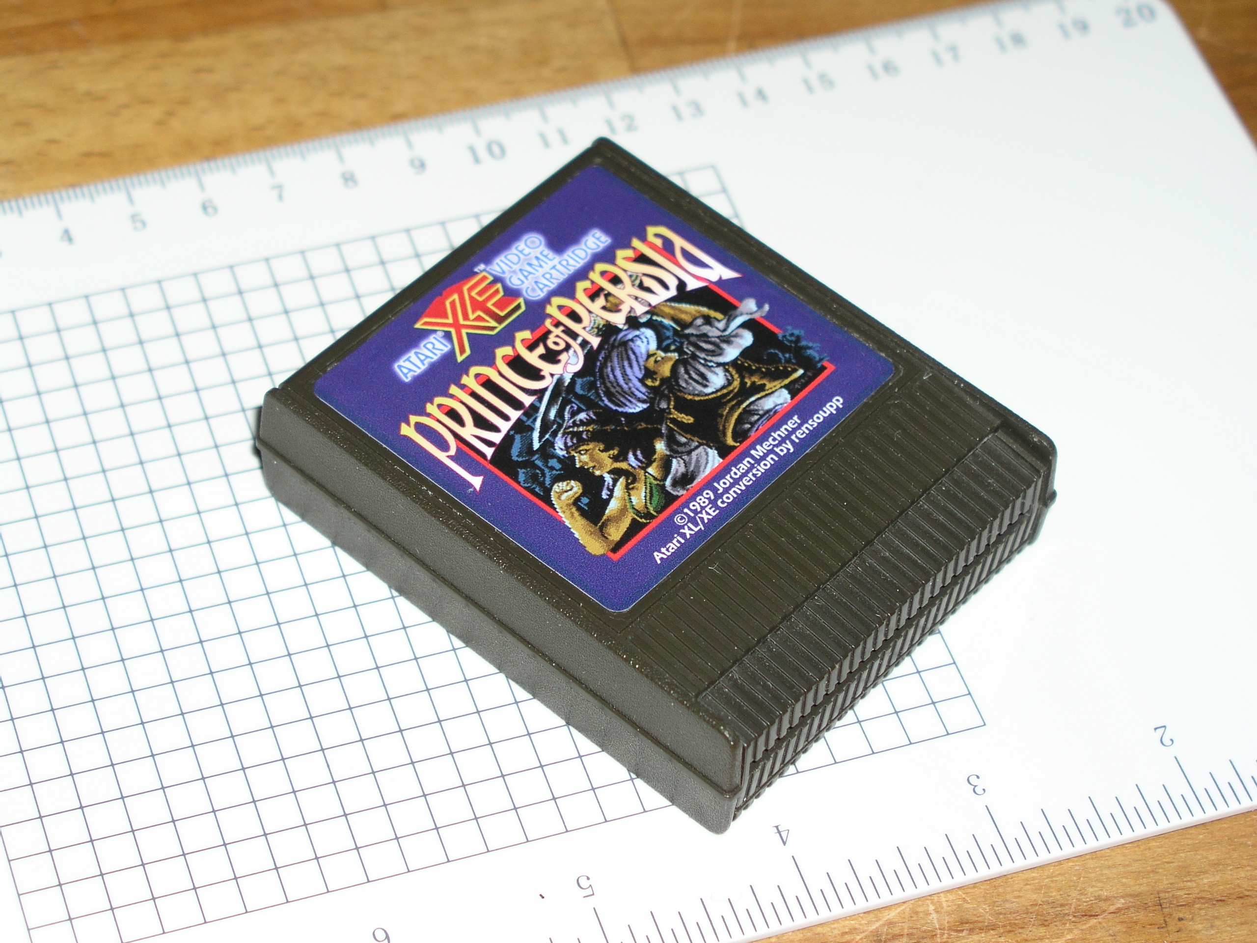

Die Aufkleber sind heute auch gekommen:
Das ist fast wie Weihnachten und Ostern zusammen:
Etwas besser sähe es vermutlich in einem XE-Cart-Gehäuse aus; das wäre jetzt aber jammern auf hohem Niveau...
Wer Interesse an einem Aufkleber hat: Ein paar sind noch da.
Danke für die Hilfe,

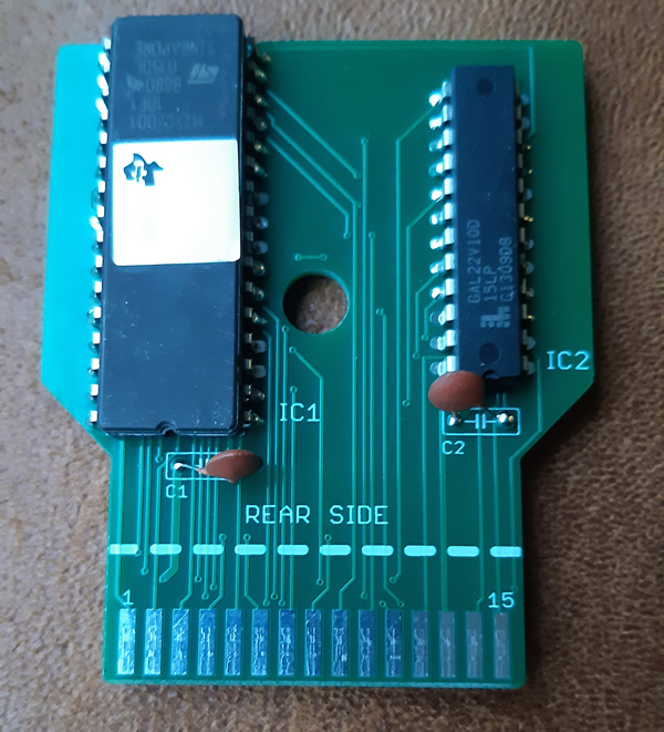

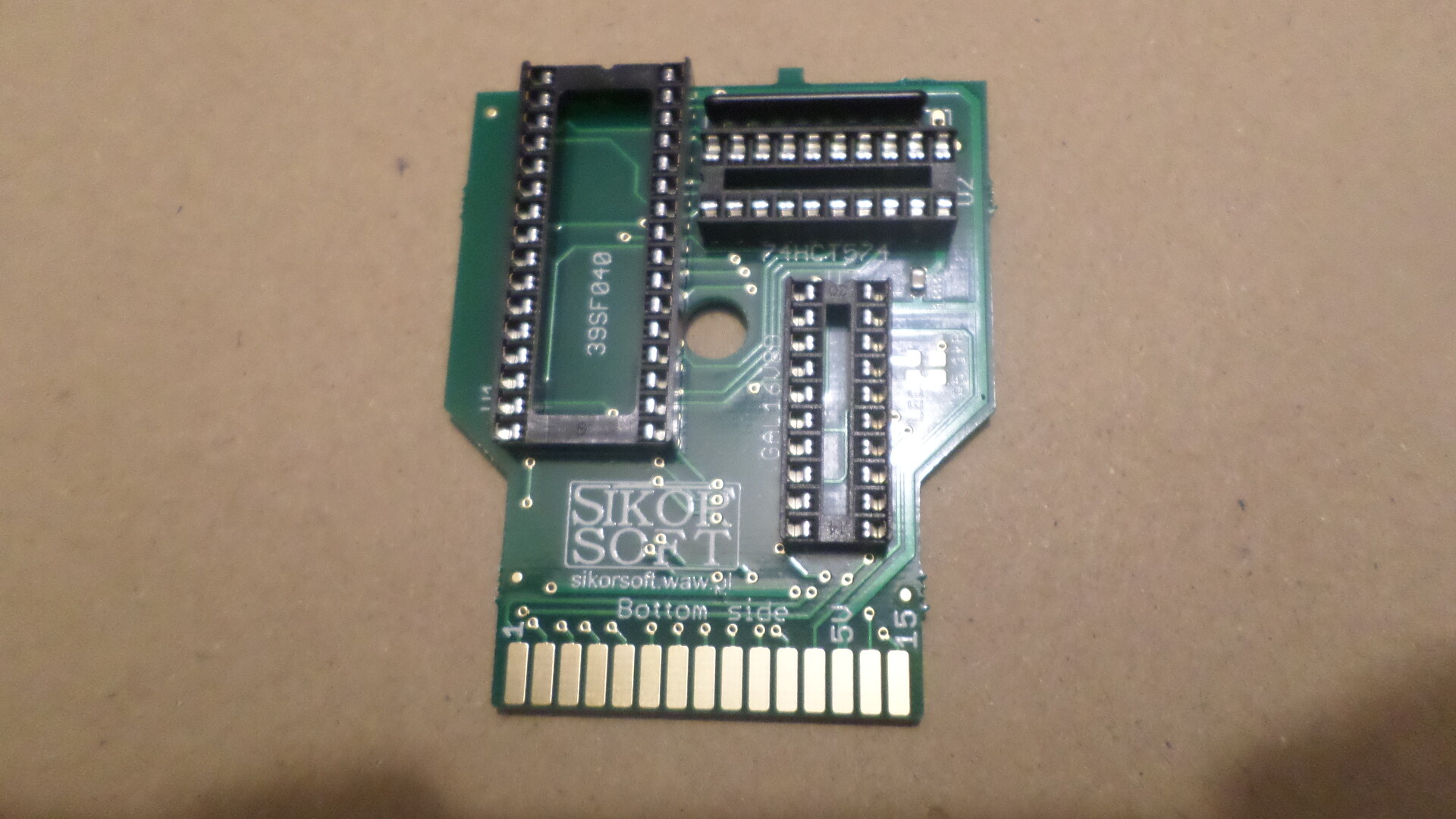

Da ich für den XE-Design Aufkleber auch gerne ein XE-Style Modul hätte, habe ich mir ein Modul von sikor mit grauem Gehäuse besorgt.
Bestückt ist das Modul mit einem 39SF040 (4 Mbit / 512 kbyte).
Das GAL ist mit der Datei sxegsramcartG104_GAL.jed programmiert.
Ich habe von der CAR-Datei für das Megacart die ersten 16 Byte entfernt und das ganze dann mittels PC/Brenner direkt in das Flash gebrannt. Mit Code ist der Bereich $000000 - $02E56F belegt, der Rest bis $03FFFF ist mit $FF gefüllt.
Zitat der Angebotsseite für das Modul:"you must only put programmed chips for it, XE GS compatible"
Wenn ich das Modul in den Rechner stecke, geht dieser aber in das BASIC...
Muß an dem File noch mehr geändert werden als die ersten 16 Byte zu entfernen?

Hmmm,
soweit ich weiß ist Megacart <> (ungleich) XEGS cart, also kann man ein Megacart-ROM/CAR-Image nicht einfach in ein XEGS Modul brennen. Denke das Bankswitching ($D5xx) ist bei den beiden Modultypen anders, also nützt es nix einfach nur 16Byte vom CAR zu entfernen...
Du brauchst also ein XEGS ROM/CAR Image und ich weiß nicht, ob es sowas von POP derzeit gibt.

Nein, leider ist es nicht so einfach. Die oberen 8k beim XEGS Modul zwischen A000-BFFF sind immer aktiv, die 8k zwischen 8000-9FFF können umgeschaltet werden.
Man müsste ein neues Ladeprogramm für diese Art der Umschaltung schreiben, der Programmteil vom Megacart läuft damit nicht.

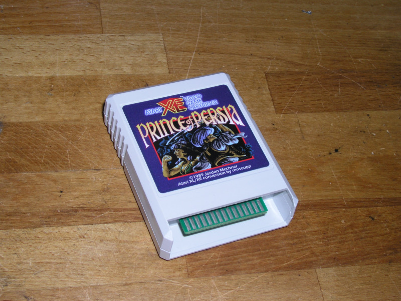

Ich habe mir inzwischen mit Hilfe von FredM und SikorSoft ein XE-Style-Modul bauen können:
Da kommt der Sticker deutlich besser zur Geltung wie auf dem dunkel-braunem Gehäuse.
Danke für eure Hilfe.

Wau, dass sieht wirklich gut aus.
Sind die STL-Dateien irgendwo zu bekommen oder ist das nur privat?
Hätte gerne auch so ein Case
- Sleeπ
- Beiträge: 2261
- Has thanked: 331 times
- Been thanked: 605 times
Re: 512k Flash MegaCart mit PoP
Das Gehäuse habe ich bei Sikor bestellt... das sieht nicht nach 3D-Druck aus; dafür ist die Oberfläche meiner Meinung nach zu perfekt.
Zumindest kenne ich keine 3D-Druckteile die so glatt sind.

Ich habe hier noch 69 leere AtariMax Modulgehäuse rumliegen. In hellblau (oder war das jetzt hellgrau?) und rot. Kann Ich anbieten für 5 Euro pro Stück zuzüglich Porto. Ich müsste mal hier in der Firma nachfragen was der Versand nach Deutschland kosten würde.
PS die Modulgehäuse sind entweder rot oder hellblau/hellgrau. Nicht zweifarbig!

Also, mir perönlich gefallen die sikor-Gehäuse besser als die ATARI-Max-Gehäuse. Ich hätte an einigen Interesse.
@Mathy: Die Platinen von sikor / FredM passen nicht in das ATARI-Max-Gehäuse; habe ich schon probiert.
Erm me?
I ordered a nice stack of PCBs to make cartridges (China). All designed by Nir and fit in the original Atari 8-bit cartridge shells (400/800 and XE). I do 3d print the cartridge case shell for myself, they are less nice but a lot cheaper.
I use an Eprom burner to make the Eprom and Gal chips. So these are not reflashable cartridges (okay... you can desolder the Eprom, erase it with UV-light and burn them again
I cannot sell these cartridges as PoP is still a protected property of Ubisoft.
I know, I have a test-cartridge with a socket
People always think that making your own cartridges is very difficult and expensive, but it is not. The cost price for the PCB and the parts is just around 5 euros. Of course excluding cartridge case, label, packaging, manual, programmer and so on
PS I am going to use one of your stickers for my own cartridge of this December release of PoP
Edit: Done

Das Modulgehäuse würde ich gerne von Sikor nehmen (die helle Version), auch das PCB for cartridges.
http://sikorsoft.waw.pl/en/pcb-for-cartridges/
Läßt sich darauf aufbauen? Wo bekommt man die benötigten Eproms und Chip`s dazu???
... usw...
Gruß Andreas
Den Aufkleber habe ich ja schon mal
... usw...
Gruß Andreas
1x 39SF040 4MBit (512kx8 Bit)
1x 74HCT574
1x GAL16V8D
Den 4Mbit-EPROM und den 74´er bekommst Du z.B. bei Reichelt, den GAL bei Ebay (siehe hinterlegte Links)
Dann musst Du Dir halt nur noch den EPROM brennen und den GAL programmieren (oder brennen/programmieren lassen
) und dann das Ganze noch in die Sockel stecken (falls Du Dir die gesockelte Version der Sikor Card bestellst)...

Was Du benötigst:Andars hat geschrieben: ↑31.03.2022 19:43Ich möchte mir auch ein PoP-Modul zusammenbauen.
... usw...
Gruß Andreas
1x 74HCT574
1x GAL16V8D

Danke für die Links, das ist sehr praktisch! Habe mir die Sachen gleich bestellt. Ist noch alles zu bekommen.Was Du benötigst:
1x 74HCT574
1x GAL16V8D
Jetzt benötige ich nur noch das PCB for cartridges und das helle Gehäuse von Sikor Soft.
Falls da noch weiteres Interesse besteht, könnte ich eine Sammelbestellung bei Sikor organisieren...
Andreas

Obacht: Es gibt imho noch kein PoP-File für die obige "Sikor-Platine"; diese ist für Images im "XEGS-Modus" gedacht - der ist leider nicht kompatibel zu den Sic! / MegaCart-Format.
