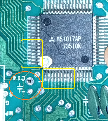

ich möchte jedem Besitzer einer XF 551 dringend ans Herz legen, sich rechtzeitig darum zu kümmern, daß seine XF 551 nicht vermeidbar das Zeitliche segnet.
Das Problem sind auslaufende Elkos auf der Elektronik der Mechanik.
Auslaufende Elkos sind die Pest. Das Zeug verätzt mit der Zeit alles, und zwar durch den Lötstopplack hindurch.
Ich beziehe mich hier auf die Mechaniken von Mitsumi / Newtronics D503V.
Hier ein Foto, auf dem die stark angegriffenen Leiterbahnen zu sehen sind. Das Foto ist entsanden nach ungefähr 1 Stunde Reinigungsarbeiten mit verschiedenen Reinigern und Werkzeugen. Sehr stark angegriffen waren auch die Lötpunkte. Das Lot war durchgeätzt bis auf die Lötaugen. Auf den Lötaugen hatte sich eine Oberflächenschicht gebildet, die jegliche Annahme von frischem Lötzinn (auch mit zusätzlichen Flußmitteln) verweigert hat.
Es gibt noch eine weitere gefährdete Stelle auf der Platine - da ist noch ein Elko direkt neben dem Tausendfüßler.
Fast alle meiner Mechaniken mit solch befallenen Platinen haben auch defekte Schreib-/Leseköpfe. In der Regel ist mindestens eine von 2 x 3 Spulen offenbar durchgebrannt. Einen Zusammenhang zwischen den defekten Elkos und den durchgebrannten Schreib-/Leseköpfen kann ich nicht nachweisen, aber der Verdacht drängt sich mir auf.
Es gibt zwar neue Elkos, aber es gibt vermutlich keine neuen Schreib-/Leseköpfe.

hört sich nicht gut an, kenne das ganze vom A1200...
Kannst Du bitte die 2. Stelle noch mal ablichten?
Was hast Du für Ersatz genommen?

Der Übeltäter saß im rot markierten Bereich, ich habe einige Platinen, wo die Kontakte in den gelben Bereichen mit verätzt sind.
232-50ML1MEFC4X5 (nur wenige auf Lager, aber bestellt)
232-50ML2R2MEFC4X5 (nur wenige auf Lager, aber bestellt)
232-25ML47MEFC6.3X5 (derzeit nicht auf Lager)
Es lohnt sich jetzt aber nicht, bei Mouser 5 Elkos zu bestellen, die kosten dann nämlich 1,50€ plus 20 € Versand.
das könnte sich ziehen ... bitte die Folienkabel usw vorsichtig ausstecken, die Stecker vorher öffnen und hinterher die Folienkabel auch wieder vorsichtig aber bis zum ursprünglichen Anschlag in die Steckklemmen führen.andymanone hat geschrieben: ↑07.04.2022 20:13Da muß ich wohl am WE eine Sonderschicht einlegen und alle mal aktuell durchschauen
Reichelt hat die Elkos in der passenden Bauform eh nicht (very low profile) und Mouser hat aktuell den 47uF Elko nicht in niedriger Höhe. Ich will mal schauen, ob die Polymer-Elkos von Mouser passen. Ware kommt demnächst.
Hab ich gemacht. Falls Du auch das Bild sehen möchtest füge ich es hier mal ein ...
Bislang und unschönerweise hab ich 47uF / 16V liegend montiert. Die beiden anderen Elkos (1 uF und 2,2 uF) waren meist nicht betroffen, werde ich aber zukünftig mit tauschen. Folgende Mouser-Elkos sollten passen:

Grundsätzlich ja. An Deiner Stelle würde ich aber warten, bis ich die richtigen Elkos da habe. Das melde ich dann hier.

es sind subminiatur THT Elkos. Allerdings fehlt den Elkos allesamt die kreuzförmige Einkerbung auf der Oberseite..Kveldulfur hat geschrieben: ↑11.04.2022 11:37Sind die Elkos bei der XF551 SMD oder THT Elkos gewesen?
