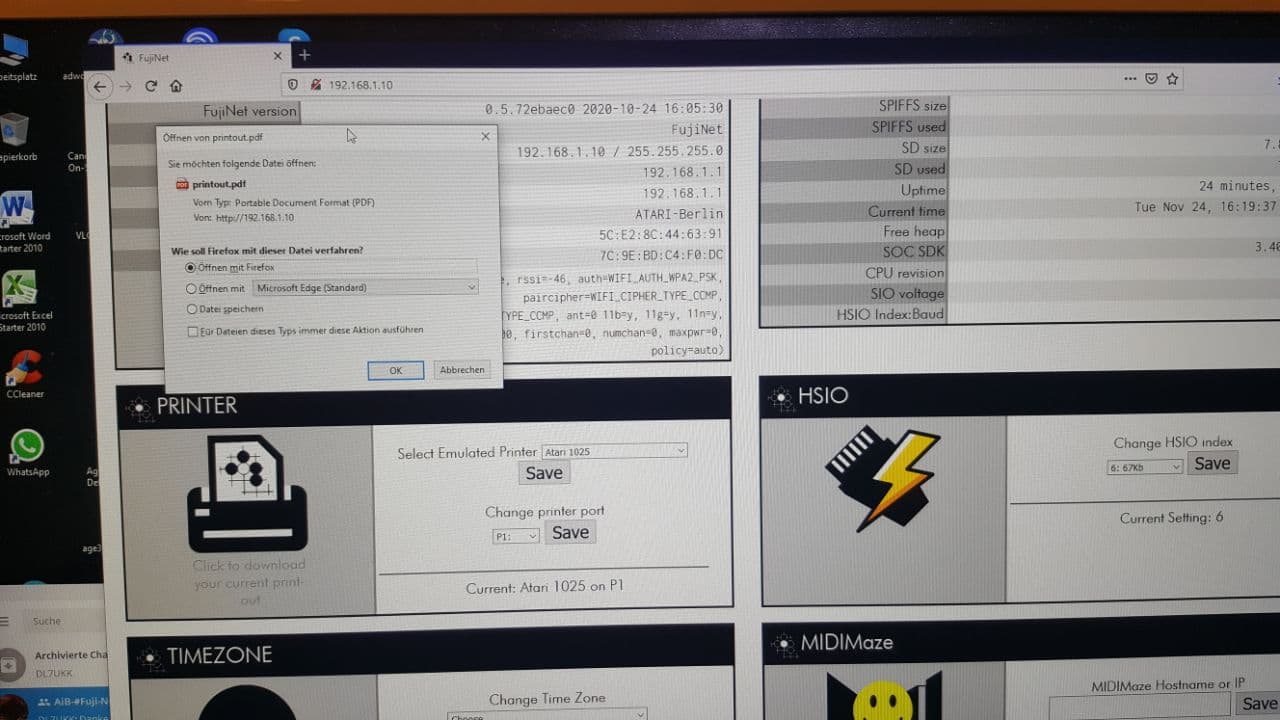

Hallo Thom,
wir (Abbuc in Berlin) haben wieder ein wenig #Fujinet ausprobiert.
Die Drucker Emulation ist absolute Klasse
:jumpie::jumpie::jumpie:
Ein WLan Drucker am Atari der überzeugt.
Bildschirmfoto zu 2020-12-06 10-59-08.png (10.57 KiB) 15110 mal betrachtet
Erstellt mit Basic
Viele Grüße
Nortobor &
