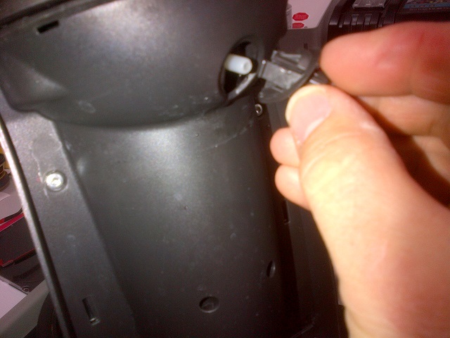

Zuerst Maschine vom Netz trennen , den Vorratstank abnehmen und die zwei Torxschrauben an der Rückwand entfernen.
Dann den geklipsten Überlauf abziehen (Er ist bei den folgeden Bildern noch drin weil ich erst nachher gemerkt habe dass man ihn am schon am Anfang abziehen kann):

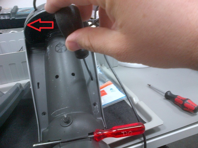

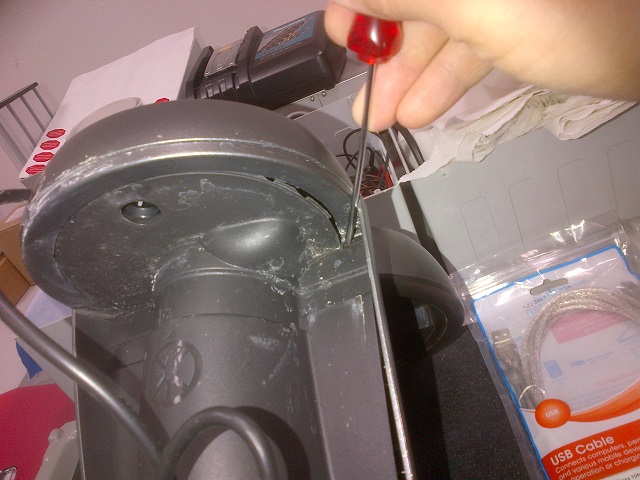

Danach mit einem flachen Schraubendreher die zwei Klipse auf halber Höhe öffnen indem man den Schraubendreher zur Gerätemitte drückt:
4 Mitte ausklipsen.jpg (109.14 KiB) 6323 mal betrachtet

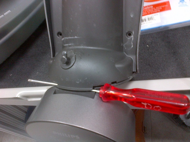

Jetzt die Rückwand unten rechts und links ausklipsen...
5 Boden ausklipsen.jpg (105.2 KiB) 6323 mal betrachtet
...und den Boden vorsichtig aushebeln:
6 Boden vorsichtig abheben.jpg (101.78 KiB) 6323 mal betrachtet

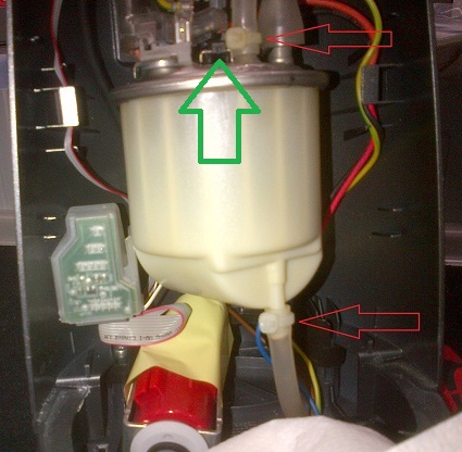

Jetzt die zwei Kabelbinder lösen und den Boiler (Achtung: ist voll Wasser!) leeren: Erst oben abziehen, oder besser: mit einem flachen Schraubendreher hochschieben, dann unten: wenn der untere Schlauch abgezogen wird läuft der Boiler leer - ein passendes Behältnis bereitstellen!
9 Boiler leeren.jpg (66.59 KiB) 6323 mal betrachtet
Die Schutzkappen an den Anschlüssen abnehmen und die Stecker lösen. Achtung: Die Stecker rasten an den Anschlüssen des Boilers ein. Sie haben eine kleine Nase die man drücken sollte damit der Stecker sich leicht abziehen lässt.
10 Nase.jpg (56.65 KiB) 6323 mal betrachtet

Sind alle Schläuche (2 Stück) und die Flachstecker (3 Stück) ab hängt der Boiler nur noch an einem Temperaturfühler! Also den Boiler vorsichtig nach hinten herausziehen; die Verrieglung mit einem Flachschraubendreher öffnen (grüner Pfeil):
11 Boiler leeren 2.jpg (67.42 KiB) 6322 mal betrachtet
Der Fühler wird dann durch Drehen entriegelt; er ging bei mir etwas stramm; ich habe eine Kombizange (gefühlvoll) zu Hilfe genommen. Zwischen Fühler und Boiler sitzt eine kleine Gummidichtung (O-Ring); der muß auf jeden Fall mitgenommen werden! Bei meinem Ersatzteil war keine neue Dichtung bei.

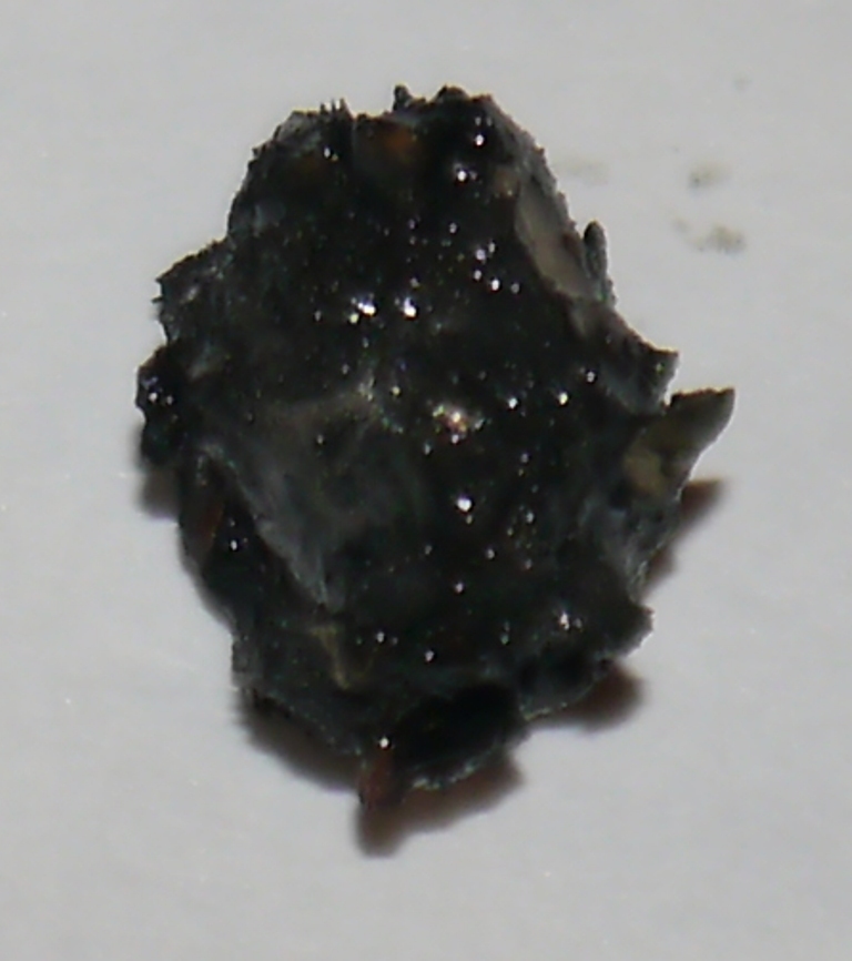

Voller Wassertank wird nicht erkannt
Senseo HD 7835 mit defektem Magneten
Nachdem das gute Stück jetzt bei uns fast ein Jahr im Einsatz ist (wie lange der Vorbesitzer sie in Betrieb hatte weiß ich nicht), hat sie jetzt angefangen den vollen Wasserbehälter als leer anzumeckern. Leichtes Klopfen auf den Wassertank hat das hektische Blinken der Einschaltkontrolle manchmal beendet und die Maschine zur (Weiter-) Arbeit bewegt.

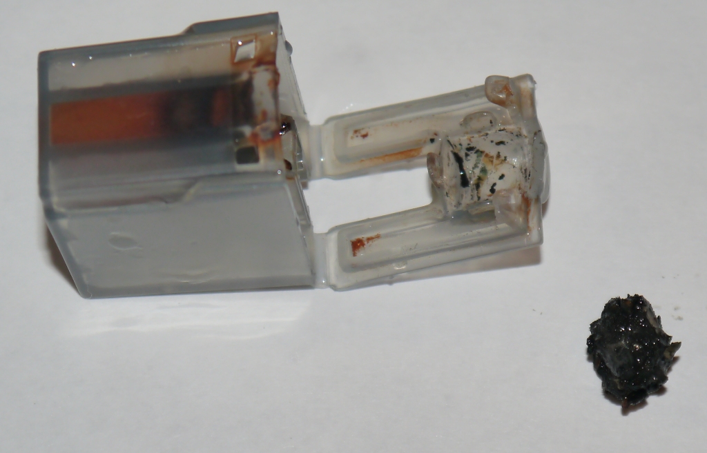

Nachdem jüngst der Entkalkungsvorgang nicht durchführbar war, da die Maschine selbigen wegen angeblichem Wassermangels mehrmals abbrach, bin ich der Sache jetzt auf den Grund gegangen. Mein erster Gedanke war der Hall-Sensor in der Maschine, der durch einen Magneten im Wassertank feststellt wann zu wenig Wasser vorrätig ist - der könnte in der Maschine verrutsch sein. War er aber nicht; mit einem Magneten von der Pinwand ließ er sich auch zuverlässig betätigen.
Der nächste Verdächtige (der eigentliche Übeltäter) sitzt rechts unten im Vorratsbehälter:
Ihn rauszubekommen war fummelig. Ich habe zwei Drahtschlaufen genommen, eine rechts unter der Klammer eingehängt, die ander links, dann vorischtig an beiden gezogen und so die Klammer lösen können.

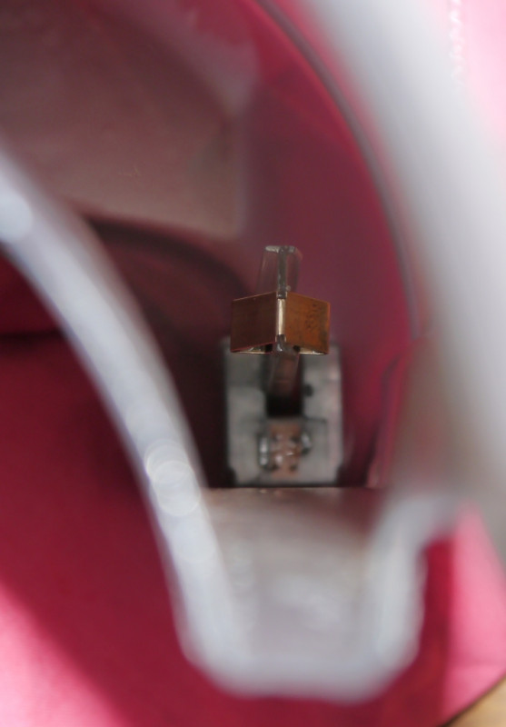

Hier der geöffnete Schwimmer:
Der verrostete/zerbröselte Magnet:
Glücklicher Weise hatte ich einige Neodym-Magnete da die in die Aufnahme passen:
Magnet neu_640.jpg (92.92 KiB) 6321 mal betrachtet
Ich hoffe dass diese rostfrei sind; ich werde mal einen zweiten in Wasser aufbewahren und beobachten...
Edit 1: Wie sich inzwischen rausstellt (Stand 24.07.2017) fängt der Magnet an zu rosten... es wäre also anzuraten ihn wasserfest zu verpacken. Es sind aktuell zwar nur ein paar Rostpickel, aber nach ein paar Jahren(?) sieht er wahrscheinlich so aus wie der oben abgelichtete Kandidat...
Edit 2: 27.07.2024 Es war wieder ein neuer Magnet fällig. Zum Glück hatte ich "damals" direkt 10 Stück bestellt. :mrgreen:
Noch fummeliger als das Ausbauen des Schwimmers war allerdings das Einsetzen der Klammer... Der Schwimmer ließ sich ja noch mit Hilfe eines Besteckmessers ausrichten (oben und unten beachten - die Oberseite ist mit "UP" markiert!), aber die Klammer wieder aufzusetzen war schon kniffelig. Letzendlich geklappt hat es mit einem Bindfaden: diesen in eine Schlaufe legen, die Klammer einhängen, sie an ihren Platz herablassen und dann mit zwei Zinken einer Besteckgabel aufdrücken. Den Bindfaden rausziehen.
Bei der ganzen Aktion ist auf Sauberkeit zu achten; das ganze Ding schwimmt ständig im Wasser, welches dann im Magen landet (wenn´s auch vorher noch mal kurz aufgekocht wird. ;-)

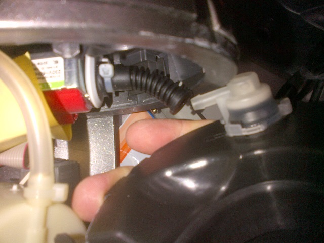

b) Das Sicherheitsventil ist defekt

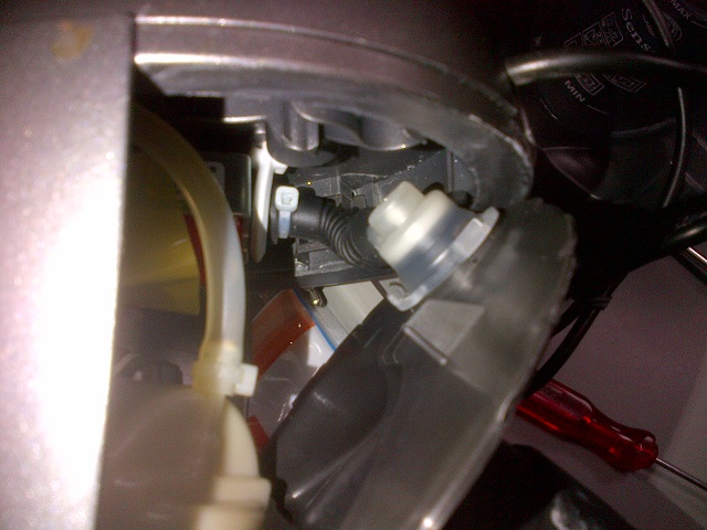

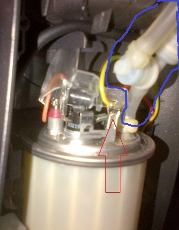

-> Maschine zerlegt, siehe Eingangspost (Sicherheitshinweise beachten!) , das blau markierte Ventil zwischen Boiler und Kopf demontiert:
Bild 1.jpg (58.37 KiB) 6319 mal betrachtet

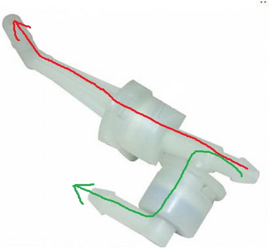

Der Durchfluss durch den Kopf der Maschine war freigängig / nicht verstopft. Wenn in das "Dreiwegeventil" unten Wasser eintritt, sollte das eigentlich den grünen Weg nehmen und an dem seitlichen Ausgang austreten (zum Kopf der Maschine). Es nahm bei dem defekten Ventil (mit offenen Ausgängen) aber den roten Weg direkt zum Überlauf, welcher wieder in den Voratstank führt:
Bild 2.jpg (30.81 KiB) 6319 mal betrachtet
Auch hier war bei der Beschaffung des Ersatzteiles die gezielte Suche nach dem betroffenem Modell wenig hilfreich (Ersatzteil nicht mehr lieferbar); zum Ziel hat die Suche nach "Dreiwegeventil Senseo" per "Bild" geführt.
