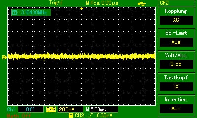

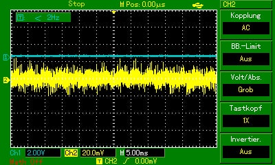

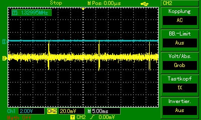

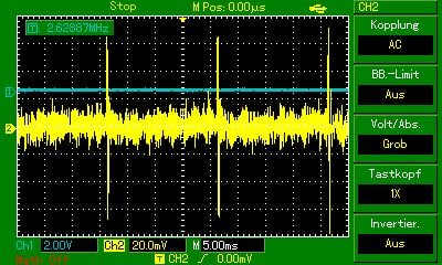

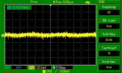

Ich habe über den IC in der XC12 ein 10nF gelegt, direkt von +5V nach Masse (Pin zu Pin);
versucht habe ich R23 von 1M auf 200K zu verringern, kein Erfolg.
Stutzig geworden bin ich, als ich die Verbindung R22/C14 auf Masse gezogen habe.
R22*C14 auf Masse<br />IC PIN 1+ 7
R22*C14 auf Masse
IC PIN 1+ 7
R22*C14 auf Masse <br />IC PIN 8
R22*C14 auf Masse
IC PIN 8
Dann habe ich mir die Versorgungsspannung der XC12 angesehen. (Hatte mal was gelesen/ evtl. von Jürgen) Grauenhaft, obwohl ich ein analoges NT dran habe. So ein Riesenklopper mit Kühlung, glaube von den 600XL.
+5V am IC
+5V am IC
Etwas besser wurde es mit einem 1000µ Elko. Der hat zwar seine ~1000µ ist aber auch aus meiner Kindheit, also keine Lösung.
R22*C14 auf Masse<br />1000µF Elko am Platinen Eingang<br />von +5V an Masse <br />IC PIN 1+ 7
R22*C14 auf Masse
von +5V an Masse
IC PIN 1+ 7
R22*C14 auf Masse<br />1000µF Elko am Platinen Eingang<br />von +5V an Masse<br />IC PIN 8
R22*C14 auf Masse
von +5V an Masse
IC PIN 8
Natürlich hat es was gebracht, von 150mV auf 20mV Störspannung. Nur noch rund 1/10 Mist auf der Leitung, aber wir sind noch im analogen Bereich. Gerade wenn der Turbo Umbau den Tonkanal der XC12 mißbraucht.
