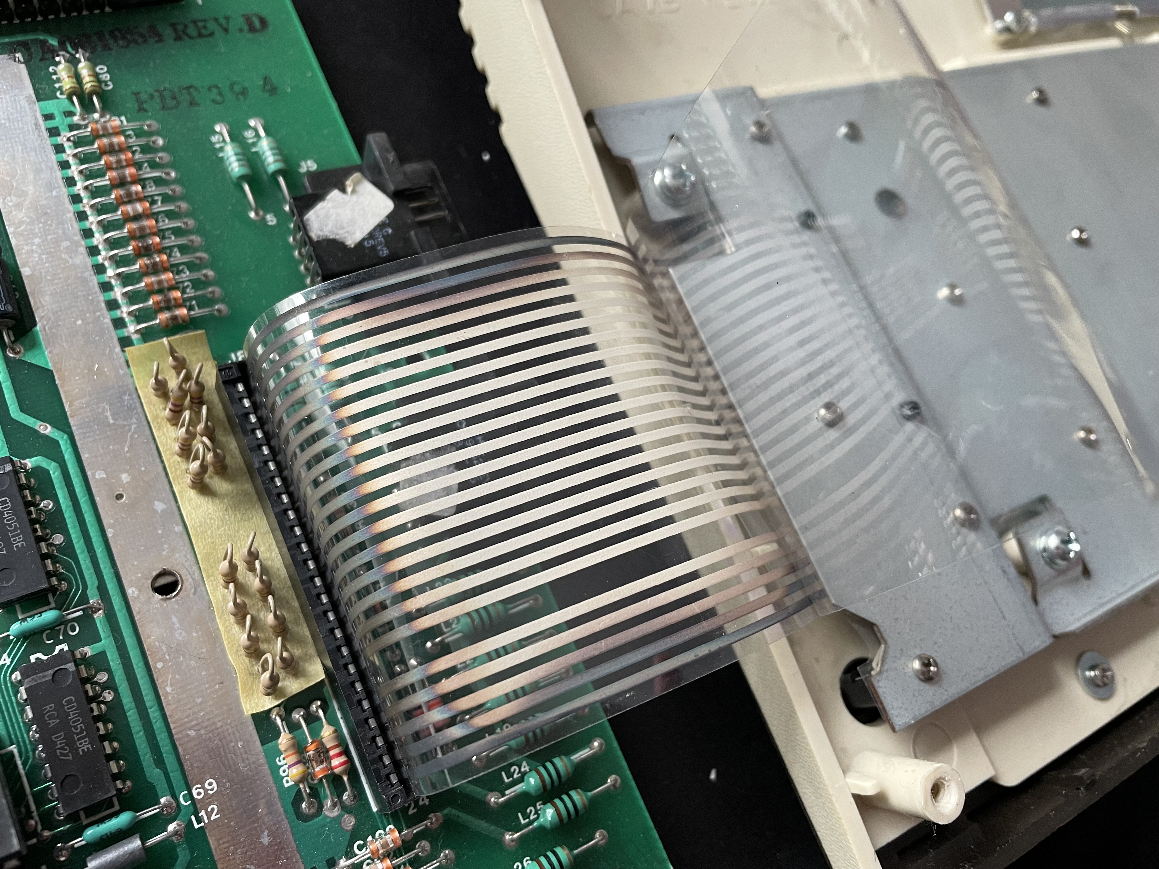

Hallo zusammen,
ich habe hier zufällig und spontan einen 800 XL bekommen.
Nach ersten Anlaufschwierigkeiten (kein Bild, kein Ton) läuft nun der Rechner, bei den ersten Tests schienen auch alle Tasten zu funktionieren.
Allerdings sitze ich nun vor dem 800er und in der oberen Reihe gehen alle Tasten von der 7 an beginnend nach rechts hin, also bis einschließlich "Break", nicht.
Die Folie zeigte mir optisch keine Auffälligkeiten, ich überlege nun eine neue Folie zu kaufen - oder gibt es von eurer Seite aus noch einen Tip wie/ob/... ich das fixen kann (oder testen woran es liegt).
Danke :)

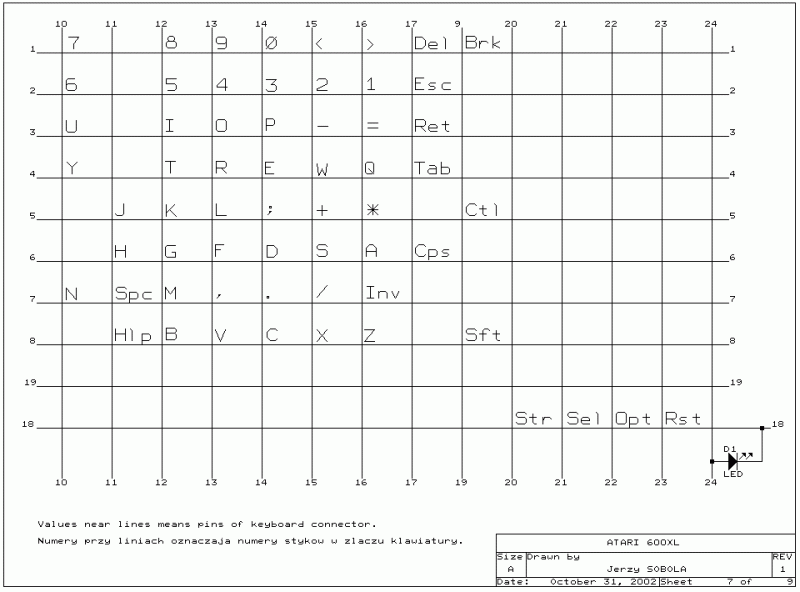

Hier ist das Schema:
Scheint also ein Problem mit Leitung 1 bei euch zu sein. Einfach mal durchmessen.
Habt ihr mal überprüft ob die Folie richtig im Sockel steckt bzw. ob die Anschlüsse der Folie unbeschädigt sind?
Viel Erfolg!

Och... ja, so hätte ich das auch eingrenzen können - danke dir für das Schema!

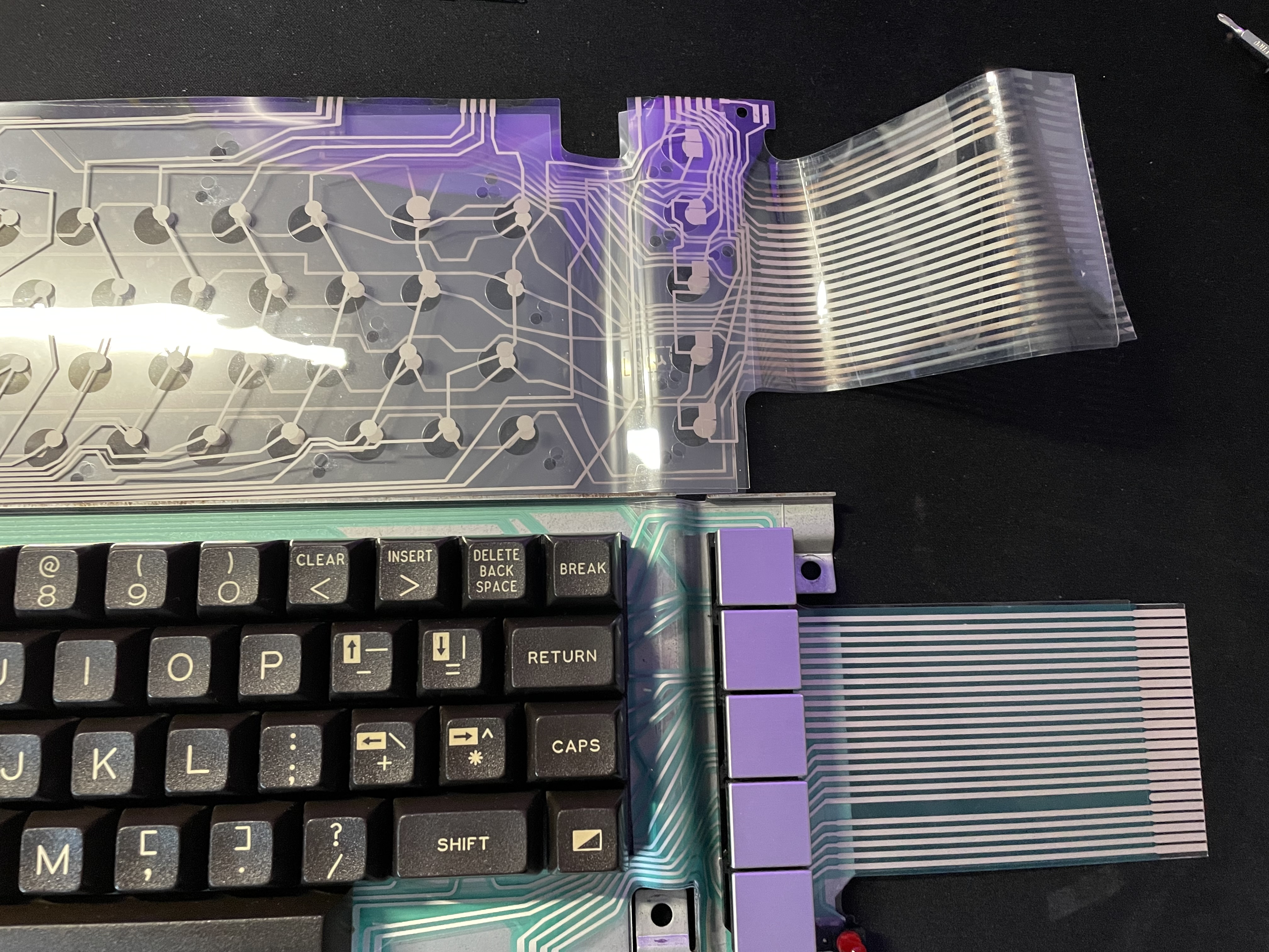

Gut, ich für meinen Teil bin ja dann den Weg des geringsten Widerstands gegangen und habe die Tastaturfolie durch eine ersetzt.
Die alte Folie sah an den Kontakten aber auch schon... alt aus:
Hier nochmal im Vergleich neu (eingebaut) und alt (lose):
Die alte Folie hatte starke schwarze Verfärbungen, k.A. ob das schon einen Einfluss auf die Funktion hat/te.
