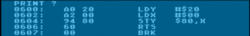

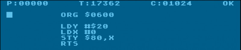

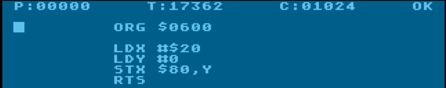

Kommt im Programmcode eine STX Befehl mit Zero-Page indizierter Adresse vor, also z.B. STX $81,Y dann fügt der Assembler beim Assemblieren einen BRK nach dem STX ein.
Bei einem gleich adressierten STY (zB. STY $81,X) ist aber alles OK.
Hier die Fotobeweise:
Quellcode1: Nach dem Assemblieren wieder im Monitor Disassembliert: wie man sieht, alles so wie es sein soll.
und hier Quellcode 2: Nach dem Assemblieren wieder im Monitor Disassembliert: ... und hier kann man den eingeschmugglten BRK sehen!

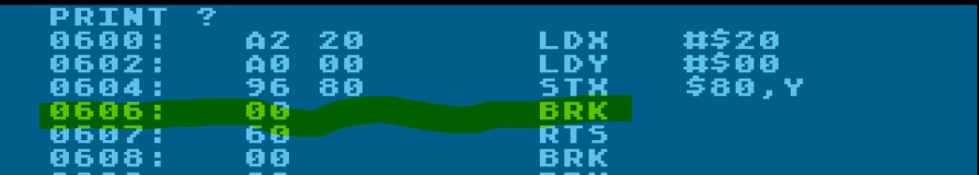

es wird hier vermutlich kein BRK eingefügt sondern eben $0080 statt $80, obwohl das natürlich zum gleichen (falschen) Ergebnis führt.

Ja genau, wie es aussieht interpretiert der ATMAS den LDX in diesem Fall als 3Byte Befehl und füllt eine Null auf. Obwohl er ihn richtig mit dem Opcode "96" übersetzt.
Und "96" sollte eigentlich ein 2 Byte Befehl sein: Zero-Page Adresse mit Y-Register als Offset für die Indizierung.
Dummerweise wird dann die letzte 00 dieses falsch überstzten 3 Byte Codes im Programmablauf als BRK interpretiert und mein Programm wird immer an der Stelle beendet und die Steuerung wieder dem Assembler/Monitor übergeben.
Als Notbehelf habe ich die 00 (BRK) einfach nach der Assemblierung im Monitor mit einem NOP ($EA) überschrieben. Zumindest läuft dann mein Programm.
Aber das ist natürlich nicht wirklich eine Lösung.

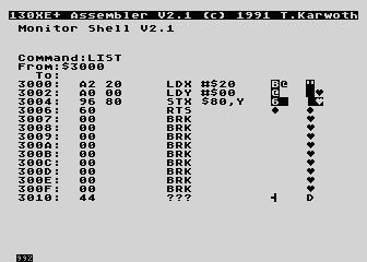

.... das war ein guter Hinweis mit dem 130XE+ Assembler. Der ist ja sehr ähnlich der Bedienung des ATMAS-II , bietet aber den Vorteil, deutlich mehr Speicher für den Programmcode frei zu lassen. Und vor allem hat er auch einen Volltext-Editor ohne Zeilennummern.
Ich kämpfe nur noch ein wenig mit der Konfiguration der Arbeitsdiskette. Wie es aussieht mag er keine 512K Speichererweiterung nach Rambo. (Die habe ich auf meinem Arbeits-130XE normal drauf). Das Konfigurationsprogramm stürzt immer beim Prüfen der RAM-Einstellung ab.
Ist aber kein Beinbruch, da im Emulator eh egal, wird eben Compy-Shop eingestellt und bei meiner echten hardware kann ich ja auch auf 265K Compy-Shop Modus umstellen.

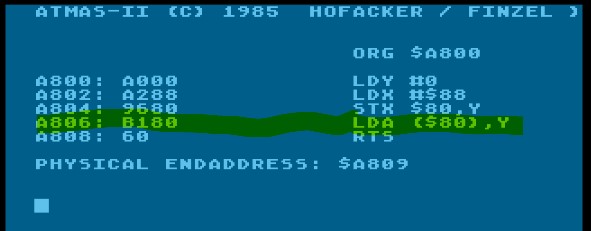

Ich glaube etwas gefunden zu haben.
Probier mal diese Version.
Es gibt eine Tabelle, die vermutlich die Mnemonics zu Opcodes wandelt, und bei der bestimmte Positionen die Adressierungsart bestimmen.
Es scheint, dass der Opcode für LDX ZP,Y um eines nach hinten verschoben ist und deshalb als LDX ABS,Y interpretiert wird. Im angehängten ATR habe ich ihn versuchsweise um ein Byte nach vorne geschoben.
Es fällt auch auf, dass es keinen Eintrag für LDA (ZP),Y (Opcode $B1) gibt.

Re: Fehler in ATMAS-II
Genial!
Das sieh mal auf den ersten Blick gut aus:
Ich muss mal ein wenig rumspielen, nicht dass es noch irgendwelche Quereffekt mit dem Patch gibt.
Ansonsten schon mal vielen Dank, wirklich gut gemacht.
Ich frage mich nun natürlich wie konnte dieser Fehler solange unentdeckt bleiben?
Ich habe das übrigens auch mal auf Originalsoftware mit meiner Original Hofacker ATMON-II Diskette getestet. Da ist der Fehler auch vorhanden.
Ich fände es gut, wenn im AtariWIKI (https://atariwiki.org/) ein entsprechender Hinweis zu dem Thema erscheint und vielleicht sogar dein Patch.
Wie gehe ich da am besten vor?

Probier bitte auch mal aus, was passiert, wenn du einen LDA (zeropage),Y assemblierst.
