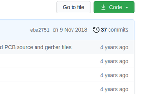

die ganzen Unterlagen zum SDrive-ARM = Sdrive² gibt es auf Github.
Den grünen Button benutzen Damit wird "SDrive-ARM-master.zip" runter geladen.
Die Anleitung ist vom orig. Sdrive (2009) übernommen.
