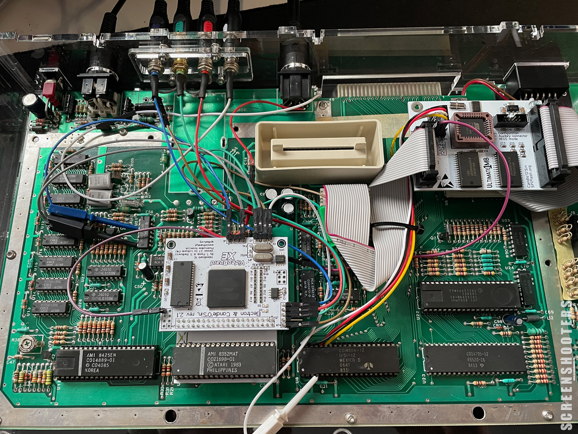

- Emwee
- Beiträge: 307
- Registriert: 29.05.2022 14:47
- Has thanked: 45 times
- Been thanked: 85 times
Re: VBXE im 800XL, kein Bild per RGB-Ausgang
Fertig eingebaut und funktioniert... inkl. neuer Rückwand die mir Plexilaser auf meinen Wunsch hin erstellt hat:
- Sleeπ
- Beiträge: 2272
- Has thanked: 333 times
- Been thanked: 605 times
Saubre Arbeit!
Ist die Platte in der Rückwand, in der die Cinch-Buchsen für RGB sind, eine eigene Platte die auf der Rückwand befestigt ist oder ist die Rückwand eine Platte? Sie sieht aus als wenn sie aufgesetzt ist.
Wenn das eine eigene kleine Platte ist, könntest Du die Cinch-Buchsen ggf. etwas enger zusammen setzen, damit noch eine 5. Bohrung für eine Klinkenbuchse (Stereo-Ton) Platz hat?
- Emwee
- Beiträge: 307
Danke!
In der eigentlichen Rückwand ist ein Ausschnitt an dem dein Plättchen mit den Bohrungen für die Ausgänge angeschraubt wird.Sleeπ hat geschrieben: ↑12.07.2022 07:41Ist die Platte in der Rückwand, in der die Cinch-Buchsen für RGB sind, eine eigene Platte die auf der Rückwand befestigt ist oder ist die Rückwand eine Platte? Sie sieht aus als wenn sie aufgesetzt ist.
Die weisse Buchse war eigentlich auch als Ausgang geplant, an der Stelle wollte ich ursprünglich den Ton rausführen - aber dann wurde ja das Composite-Signal noch benötigt.
Ich werde mal versuchen ob ich mittig (der Optik wegen
