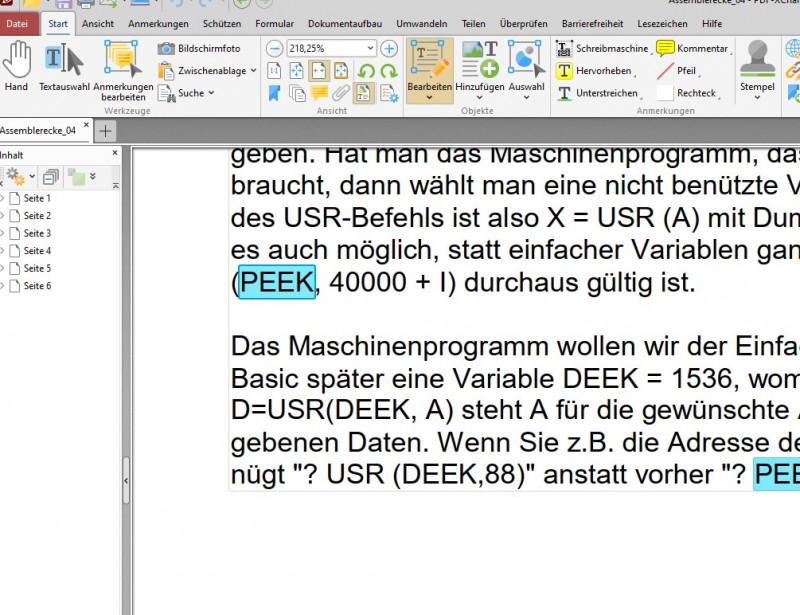

Nachtrag: BASIC mag keine Variablen, die PEEK heißen.
Am Ende von Seite 1 steht das da:
Ich bin der Meinung, dass zur Vermeidung allgemeiner Verwirrung die fetten PEEKs eigentlich DEEKs sein sollten.Selbstverständlich ist es auch möglich, statt einfacher Variablen ganze Ausdrücke einzusetzen, so daß X = USR
(PEEK, 40000 + I) durchaus gültig ist.
Das Maschinenprogramm wollen wir der Einfachheit halber in PAGE 6 legen. Wir definieren in
Basic später eine Variable PEEK = 1536, womit wir das Befehlsformat festlegen können. Bei
D=USR(PEEK, A) steht A für die gewünschte Adresse der DEEK-Funktion und D für die ausge-
gebenen Daten. Wenn Sie z.B. die Adresse des Bildschirmspeichers wissen möchten, dann ge-
nügt "? USR (DEEK,88)" anstatt vorher "? PEEK (88) + PEEK (89) * 256". Ist doch nett, oder?

Da bin ich mit den vielen Deeks und Peeks ein wenig durcheinander gekommen.
Leider kann ich den Original-Beitragl nicht mehr bearbeiten, aber hier nun die verbesserte Datei:

Da hast Du natürlich völlig Recht.
Zuletzt geändert von Olix am 19.07.2022 18:55, insgesamt 1-mal geändert.

Nein, das war Peter Finzel. Die PEEKs stehen auch im Scan drin.
Du kannst übrigens nochmal ran:
Beim erneuten Durchlesen hab ich drei Zeilen drüber noch so ein verirrtes PEEK gefunden.
Ich hoffe das waren jetzt alle Deek/Peek verdreher.
Ich wollte ja zuerst das DEEK durch DPEEK ersetzen, habe mich dann aber entschlossen den Inhalt doch nicht so stark verändern.

Falls du den hier gemeint hast .... hab ihn korrigiert. (Diesmal konnte ich noch den Beitrag bearbeiten):

dochdoch, BASIC kann das.
geht, aber ist nicht schön.
Richtiger wäre
immer noch nicht schön, formal aber richtig(er).
Code: Alles auswählen
10 PEEK=3
20 PRINT PEEK
RUN
3
READY
Richtiger wäre
10 LET PEEK=3

<besserwissermodus>
... aber nur teilweise bzw. so lange nach dem PEEK nichts mehr kommt.
READY
PEEK=5
READY
PRINT PEEK
5
READY
PRINT PEEK + 2
ERROR- PRINT PEEK + 2
C=PEEK
READY
PRINT C
5
READY
C=PEEK+2
ERROR- C=PEEK+2
