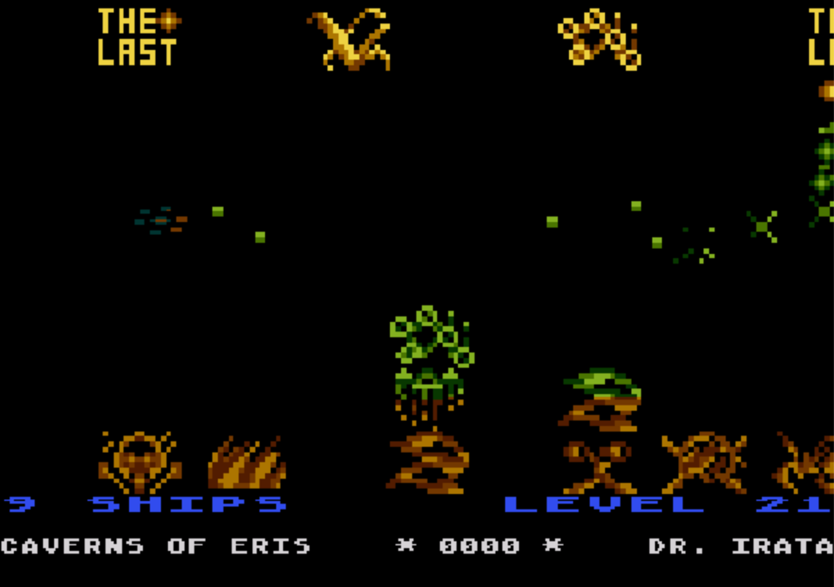

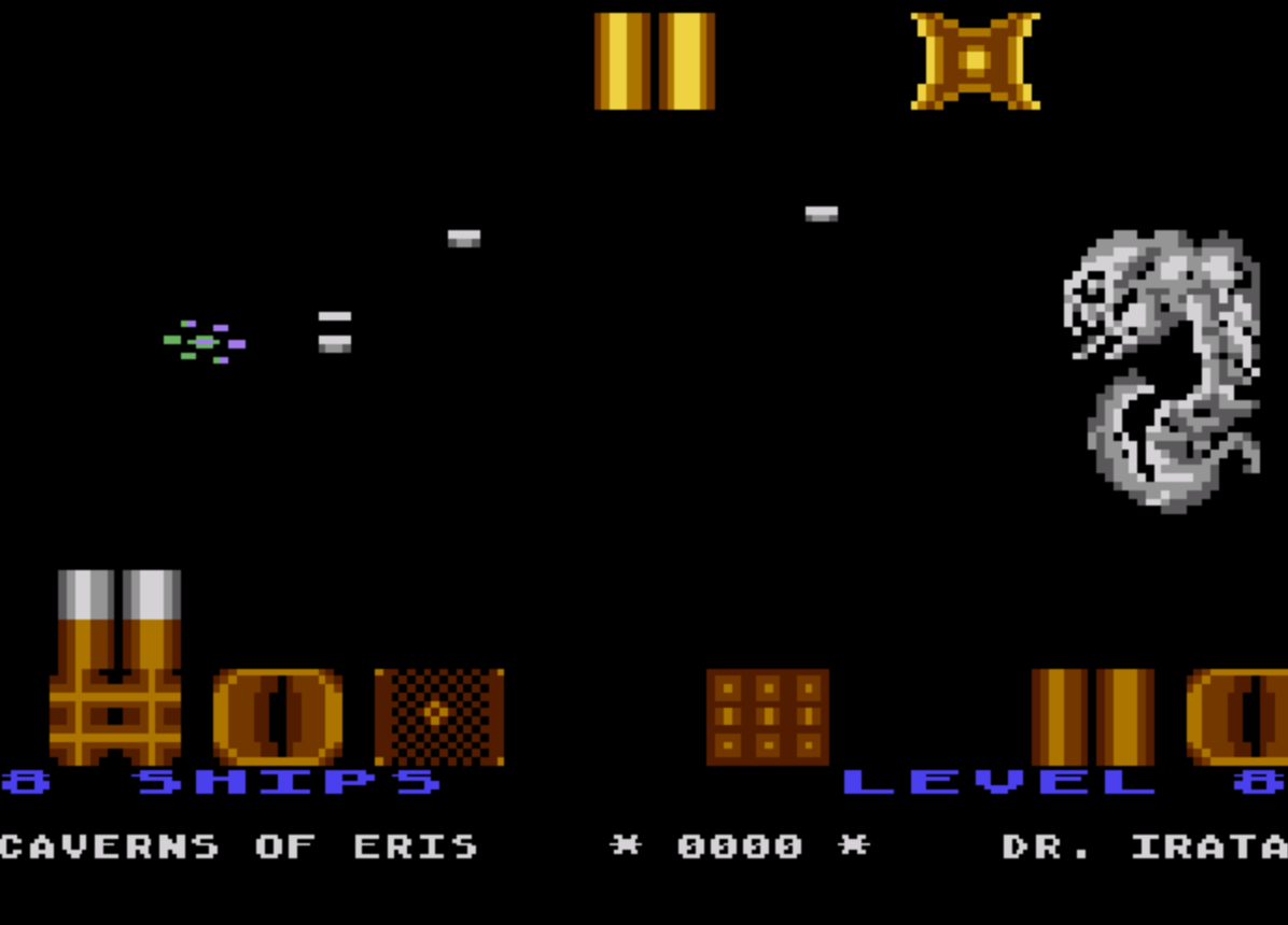

Nachdem ich jetzt etliche Wochen am Parallax und an den Softwaresprites rumgetüftelt habe und diese Techniken für mich erarbeitet habe, ging es in den letzten Tagen darum, beide Systeme miteinander zu verbinden.
Das Timing insgesamt war recht schwierig, auch die Einbindung des nicht sichtbaren 2. Bildschirmes in die schon durchs Scroling des Parallax bestehenden Lücken - ich wollte nicht nochmal 4kB für eine quasi dritte Sicherung opfern - habe ich jetzt realisiert.
Zusätzlich habe ich (dank Jankos Arbeit) die Bankimplementierung drin und organisiert, da das Spiel diesmal durch die vielen Softwaresprites (die ich auch animieren will) viel mehr Platz braucht.
Jankos Lucy-Musikengine mit den Effekten ist bereits eingebaut incl. des neuen Musikstückes zu diesem Spiel (die Musik läuft fast 3,5 Minuten und braucht entsprechend Speicher).
Der ganze Sound incl. Engine bekommt eine Bank, die übrigen 4 Banks geht an die Softwaresprites - ich plane ca. 30 Sprites pro Bank (16kB jeweils) - es wird also 4 "Alienwellen" geben. Die Landschaft generiere ich ebenfalls durch die Sprites...
Alle 4 Player und 4 Missile stehen dem eigenen Raumschiff zur Verfügung (evt. bekommt das Spiel ein 2 Player-Modus).
Anbei ein erster Ausblick...
CoE1.MOV
(2.04 MiB) 351-mal heruntergeladen
Als nächstes werde ich dann die ersten Landschaftsteile und Alienschiffe generieren... für alle Wellen, die ich so vorhabe wird die meiste Arbeit entstehen... ich plane an Entwicklungszeit ca. 1 Jahr... man hat ja sonst nichts zu tun!! ;-)

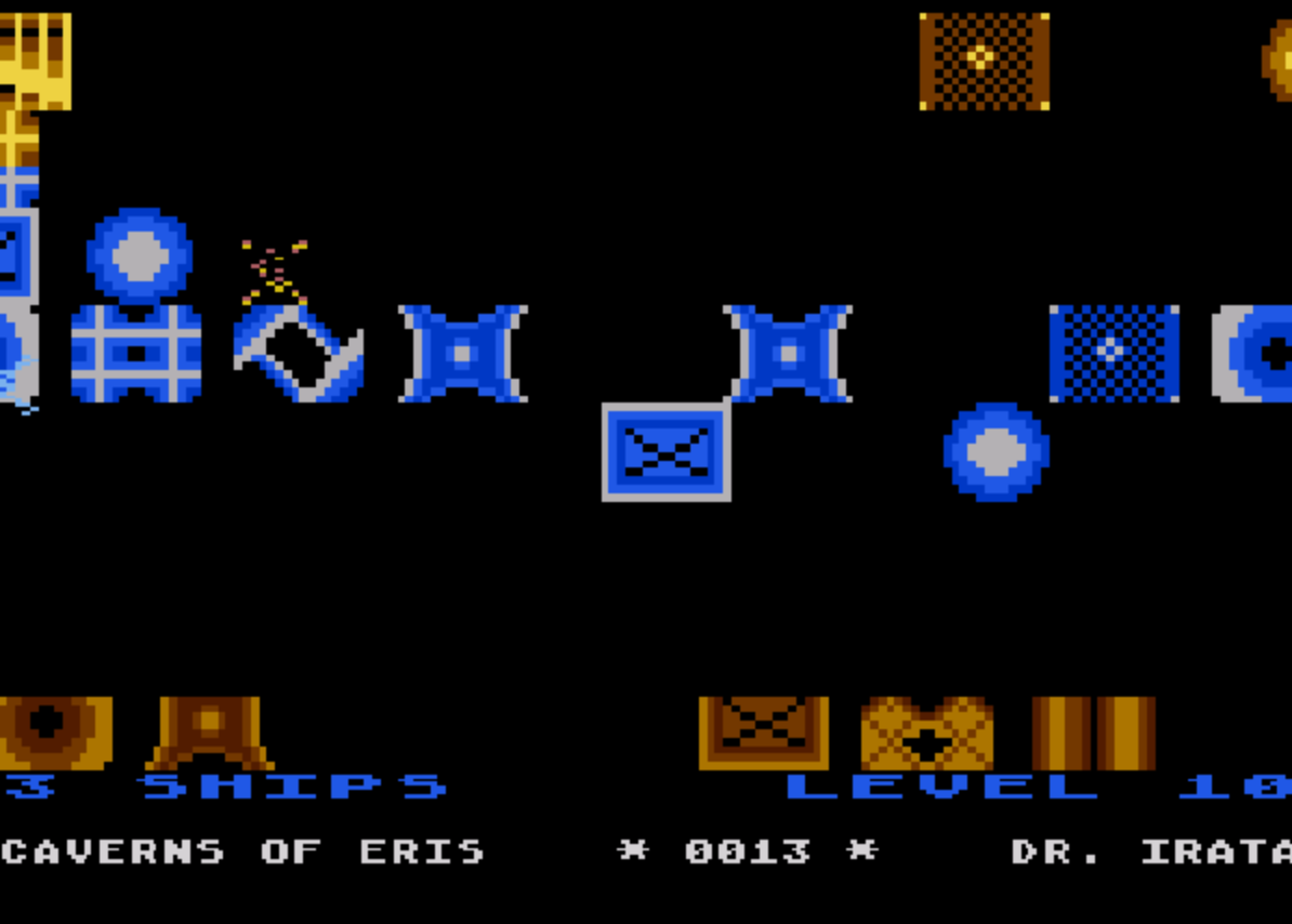

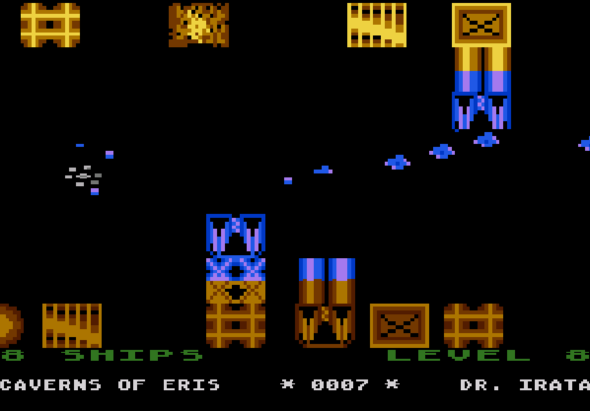

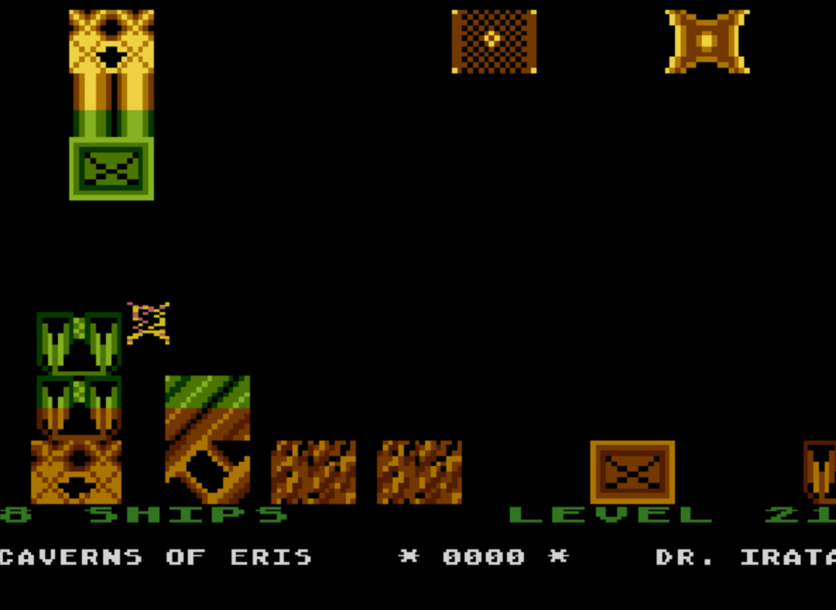

Die Landschaftssprites sind jetzt fertig.
Zunächst habe ich über den Editor 2 ähnliche aber verschiedene Masken gemalt und anschließend in mein Programm übertragen. Die Landschaftssprites sind deutlich größer mit 5x12 statt 2x6, dafür brauchen sie zwar ein shift für die Bewegung, aber haben keine Animation.
Ursprünglich hatte ich die Sprites ein wenig größer geplant, musste aber eine Reihe von der Höhe wegnehmen, damit ich die Daten einfacher auslesen kann. Das mache ich mit folgender kleinen Routine:
Code: Alles auswählen
	laden		zpfrom0 = *+1
			lda $ffff,x
			inx
			rts
Vorher und nachher passiert natürlich noch ganz viel...
Ursprünglich brauchte ich pro Sprite 325 Byte Daten und 515 Code = 840 Bytes... viel zu viel.
Jetzt brauche ich für ein Landschaftstyp 239 Bytes und für einen Landschaftssprite 61 Bytes.
Dazu kommt noch ein wenig Code, der von jedem Sprite benutzt wird - also quasi Allgemeingut ist ;-)
Jeder einzelne Landschaftssprite läuft von rechts nach links, die Geschwindigkeit oben ist langsamer (Parallaxeffekt) und wenn das Teil links rausscrollt, dann bekommt es per Zufall ein anderes Aussehen und auch die Position ist variabel.
Ich kann den Code innerhalb von Minuten kopieren und so ganz einfach die Sprites generieren. Ich habe jetzt allerdings bei 16 aufgehört (vielleicht reduziere ich es noch um 2-4) wegen der CPU Last.
Ich plane pro Phase mit insgesamt 14-20 shadings und plane mindestens 3-4 Phasen ... noch habe ich genügend Platz. Auch die Aliens werden ihr Aussehen pro Phase ändern.
Am Ende jeder Phase kommt der Endgegner.
Sonderitems: Verschiedene Waffen, Schutzschirm, Extraleben, ... Ideen willkommen ;-)
hier noch zwei Impressionen mit den beiden Landschaftsdummies...:

update:
Die Landschaft für Phase 1 ist jetzt zunächst vollständig implementiert.
Den ersten Endgegner habe ich animiert drin, jetzt wird er als nächstes ins Spiel so eingebunden, daß er schießt und auch zerstört werden kann... anbei mal ein Screenshot:

Anbei noch eine neue Version mit einigen Erweiterungen:
Inzwischen sind 4 verschiedene Schüsse implementiert - mit noch kleineren Bugs - und eine Option alle Aliens auf einmal zu zerstören.
Die Schüsse haben unterschiedliche Durchschlagskräfte.
Die Explosionen der Aliens habe ich komplett überarbeitet, sie laufen jetzt immer parallel zum Spielablauf und es entsteht keine Verzögerung.
CoE7.1.mov
(19.81 MiB) 378-mal heruntergeladen

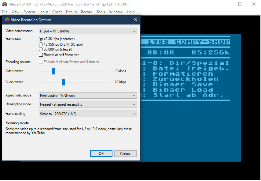

Also nativ unter Windows sind dies meine Einstellungen für das Video Recording:
Das "scale to" ist eigentlich unnötig, aber bei der sillyventure wollte grey lieber HD Auflösung haben. Daher steht das jetzt so da.
Das geht natürlich auch mit vlc - was geht da nicht?

ich verwende Altirra 3.0.0 und da gibt es unter Video Komprimierungsoptionen.
Bei der voreingestellt ausgewählten gibt VLC nur ein schwarzes Bild wieder, mit RLL geht es prima.
Offenbar verwendet Deine 4er Version einen anderen Codec (H.264) und da gibt es ganz sicher andere Datenkompressionen.
