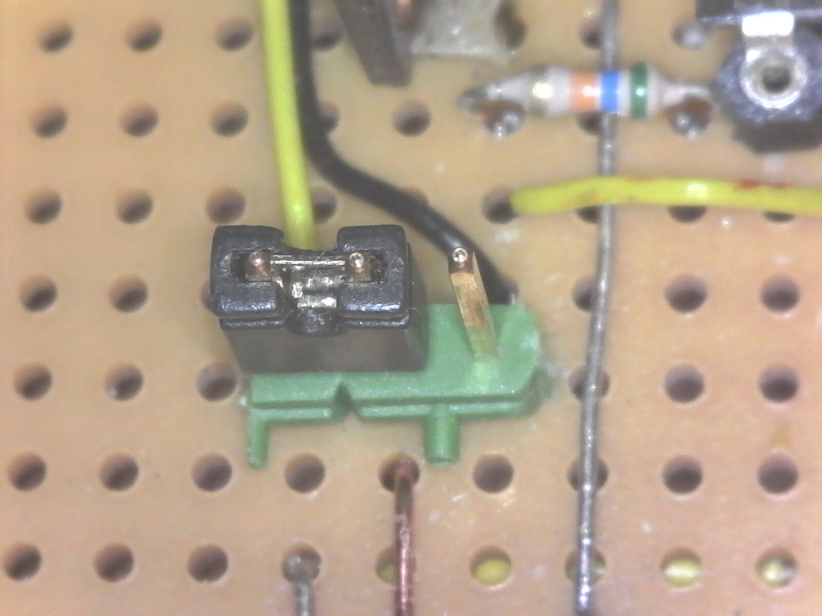

Jumper gesucht
rechtzeitig zur Fujiama sind mir meine "Reserve Jumper" abhanden gekommen.
. Vielleicht hat Jemand solch Jumper, die oft auf PC-Boards zu finden waren, griffbereit und könnte mir 2-3 Stück mitbringen.
Ich schalte damit den Schleife-Turbo-Input für den XL auf meinem XC12-Experimentierbrett. Wenn mir der Jumper mal runterfällt, wäre der Tag gelaufen ...
Danke!

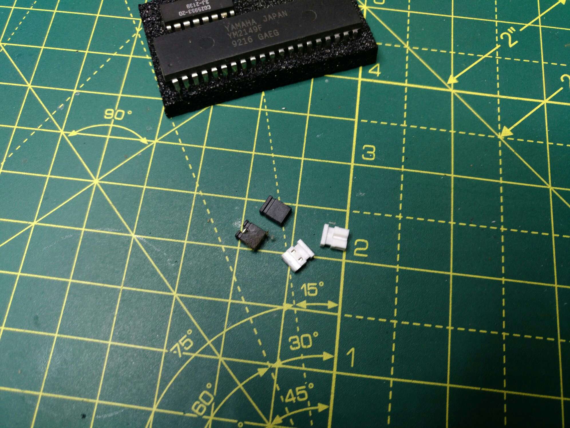

Re: Fujiama 2022
Wenn´s die Standardgröße ist (so siehts jedenfalls aus
hab ich gerade mal schnell geguckt und auf Anhieb 4 Stück gefunden
2x schwarz, 2x weiß...
Pack ich Dir gerne in die Post, wenn Du willst...
Brauch dann nur nochmal Deine Adresse...
