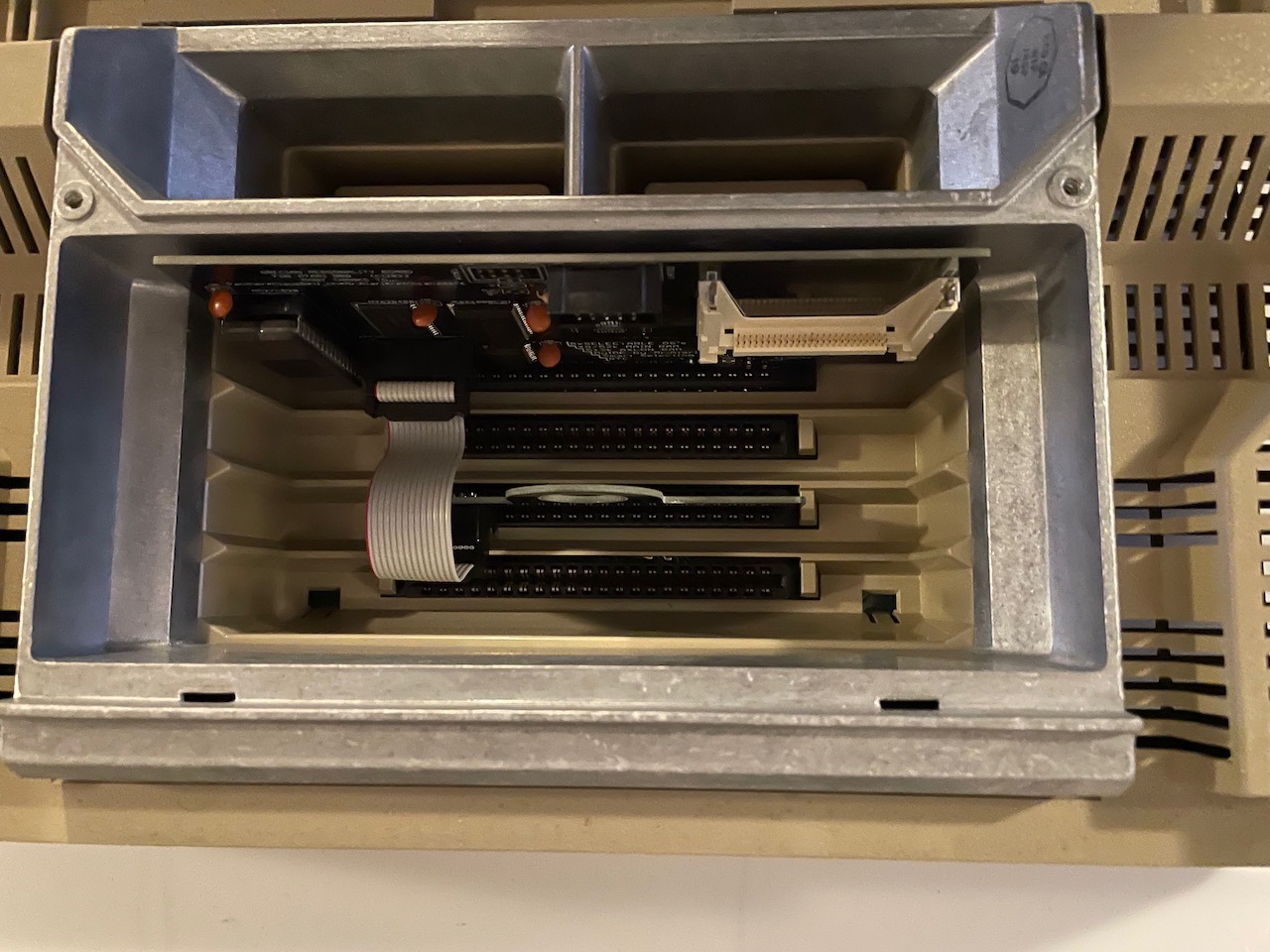

Ich habe heute von Panos mein GPB (Grecian Personality Board) bekommen. Dieses Board ersetzt das originale Personality-Board (da sind die Roms drauf) und die drei Ram-Boards durch das neue Personality Board und eine kleine Tochterplatine, die in den mittleren Ram-Slot geht und über ein Flachbandkabel verbunden wird. Damit bekommt man eine Axlon-kompatible Ram-Erweiterung um 496KB und eine Erweiterung des Standardrams auf 52KB. Zusätzlich kann man zwischen 8 Betriebssysstemen umschalten und erhält ein internes MyIDE um eine CF-Karte als Festplatte zu nutzen. Das ganze funktioniert ohne Modifikation des 800ers, also kein Bohren und Löten notwendig!

Ich habe jetzt erfolgreich eine CF-Karte partitioniert und auf einer Partition MyDOS 4.53 installiert. Mit einem speziellen OS für MyIDE von Mr. Atari kann der 800er direkt von der CF-Karte booten.
