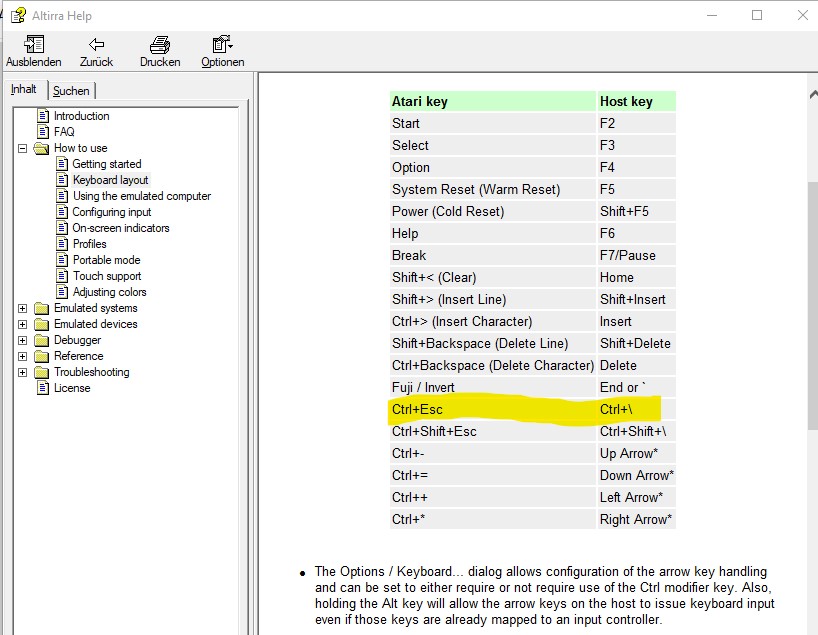

Für viele Funktionen muss hier eine Menüleiste mit der Tastenkombination Ctrl+ESC aufgerufen werden. Mit Originalhardware kein Problem. Im Altirra jedoch schon.
Die Tastenkombination Strg+Esc ist nicht möglich, da diese von Windows verwendet wird. Aber nicht schlimm, dachte ich, denn das Altirra Keyboard-Layout bietet genau für diese Tastenkombination Ersatz an: Ctrl+\
Jetzt funktioniert aber genau diese Kombi nicht mit deutschem Tastaturlayout, da der Backslash nur mit AltGr + ß erzeugt wird und nicht mit einem weiteren Ctrl kombiniert wird.
Meine Lösung ist nun auf EN Tastatutlayout umzuschalten. Kann ich mit leben, aber schöner wäre es schon im gewohnten DE Layout arbeiten zu können. Zumal es immer verwirrend ist, mit einer deutschen Tastatur im EN-Layout zu arbeiten. (die beschriebene Kombination Strg+\ ist dann auf der deutschen Tastatur nämlich Strg+#)

Gibt es in Altirra die Möglichkeit diese Tastenkonfiguration auch anders zu erzeugen oder kann man die Tastaturbelegung irgendwie umdefinieren? Ich habe leider auch nach längerer Suche keine Möglichkeit gefunden.
für diese Tastenkombi suche ich eine Ersatzmöglichkeit

Habe inzwischen über AtariAge die Lösung erhalten:
In System/Configurse System/Keyboard kann man ein Custom Layout auswählen.
Dort konnte ich dann der Atari Tastenkombination "Ctrl-Esc" eine eigen Host-Tastenkombi zuweisen (z.B. Ctrl+ß)
