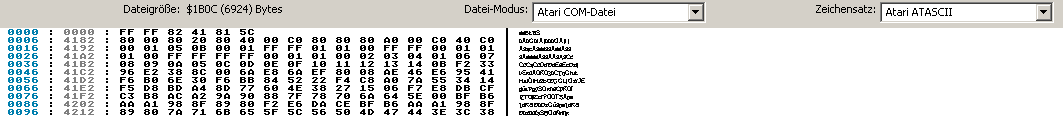

wo kann man Zeichengröße und Zeilenabstand für den HEX-Editor einstellen?
Ich hab zwar die globalen Einstellungen gefunden, aber irgendwie tut sich dann im HEX-Editor nix.
Außerdem zeigt der HEX-Editor Schriftarten als verfügbar an, die auf meinem System gar nicht existieren und die, die existieren zeigt der HEX-Editor nicht zur Auswahl an.
Grummel ...
Grummel ...

Das mit dem Zeilenabstand habe ich leider nirgends finden können. Aber Fonts kann ich auswählen. Gibt es dieses Feld bei Dir nicht?
- Beiträge: 1327
- Has thanked: 162 times
- Been thanked: 430 times
WUDSN IDE - Die Integrierte Programmierumgebung
Aber bei mir ist das alles recht klein. Besonders die beiden ATASCII. Die HEX-Zahlen gehen soeben noch, aber was rechts davon angezeigt wird ...
Die Anzeige in ASCII (hier nicht abgebildet) ist dagegen okay.
doch doch, deshalb schrieb ich ja: "Außerdem zeigt der HEX-Editor Schriftarten als verfügbar an, die auf meinem System gar nicht existieren und die, die existieren zeigt der HEX-Editor nicht zur Auswahl an."

Die Schrittgröße kann man in den Voreinstellungen für die Eclipse Schriftarten wählen, getrennt für den Atari 8-bit und den C64 Font. Siehe https://github.com/wudsn/wudsn-ide/issues/3. Die Schriftarten sind Teil der IDE und müssen nicht auf dem System installiert sein/werden. Ich habe es eben auf 2 Rechnern mit einer Neuinstallation der stable Version erfolgreich getestet. Ich vermute, Du hast "nur" ein Update gemacht. Das reicht beim Sprung auf die neue WUDSN Version nicht aus, es muss mit dem Install neu installiert werden, da sie zu viel intern geändert hat. Das geht nun aber auch ein jeden beliebigen Ordner. Siehe "https://www.wudsn.com/index.php/230-wud ... -installer".Erhard hat geschrieben: ↑12.07.2023 15:26Hi,

Der Hex Editor in WUDSN ist genau genommen (noch) kein Editor , sondern ein Viewer der eben die Dateiformate und Zeichensätze von Atari und C64 versteht. Für das Editieren kann manden ebenfalls von mir gepflegten "https://javahexeditor.sourceforge.io/" als Plugin dazu installieren. Für die standalone Verwendung unter Windows nutze ich primär "https://frhed.sourceforge.net/de/".
