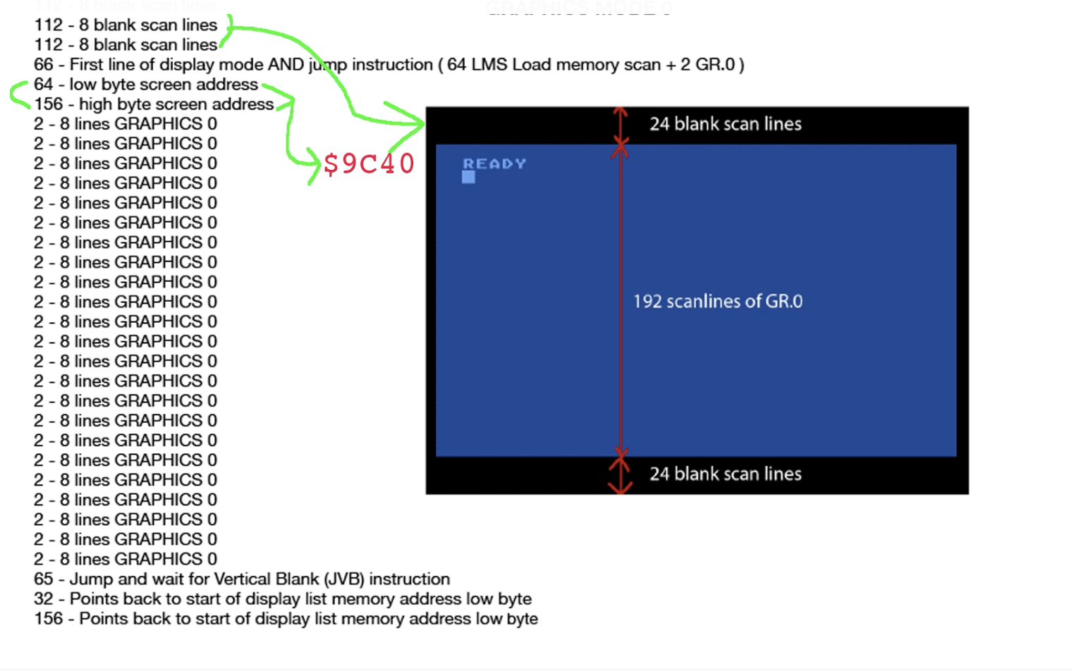

Am Beispiel von Graphics 0 fängt die DL also an der Stelle 39968 im Hauptspeicher an.
Hier geht es los mit drei Einträgen 112
? Peek(39968), Peek(39969), Peek(39970)
112 112 112
Das sind die drei schwarzen Zeilen am oberen Rand, die einfach leer sind.
Poke 39968,2 würde eine leere Textzeile am Oberrad erzeugen (die man aber nicht beschreiben kann).
An Stelle 4 des DL (also bei Speicherstelle 39971 kommt ein erster echter Befehl: 64 - dieser benennt die Adresse des Bildschirmstartes mit den zwei folgenden Stellen (Stelle 5 und 6):
Peek(39972) liefert 64 und Peek(39973) liefert 156
64+256*156 ergibt 40000 - also die Startadresse des Bildschirmes.
Will man also die Startadresse des Bildschirmes ändern (wird z.B. scrollen wichtig), dann ändert man einfach diese beiden Adressen entsprechend!
Danach folgen 23 x die Speichereinträge 2 - diese legen letztlich den Textmodus für Graphics 0 fest und danach kommt der Sprungbefehl (65) mit den nachfolgenden beiden Speichereinträgen, die festlegen wohin gesprungen werden soll - nämlich wieder zum Anfang der DL, die ja ständig wiederholt abgearbeitet werden muss.
Warum nur 23x2 ? Wir haben ja 24 Zeilen! Das steckt witzigerweise in Stelle 4 der DL im Befehl mit drin. Der Befehl an Stelle 4 der DL ist eigentlich Dezimal 64, in der Stelle 4 steht aber 66. Hier wird einfach schon die erste zu generierende Zeile zum Befehl addiert. 64+2=66
Ich denke, die Atari-Entwickler wollten damit ein wenig Verwirrung stiften ;-)
Das wars eigentlich schon, was den Aufbau der DL angeht. Im Anhang noch eine schöne Übersicht über die DL bei Graphic 0.

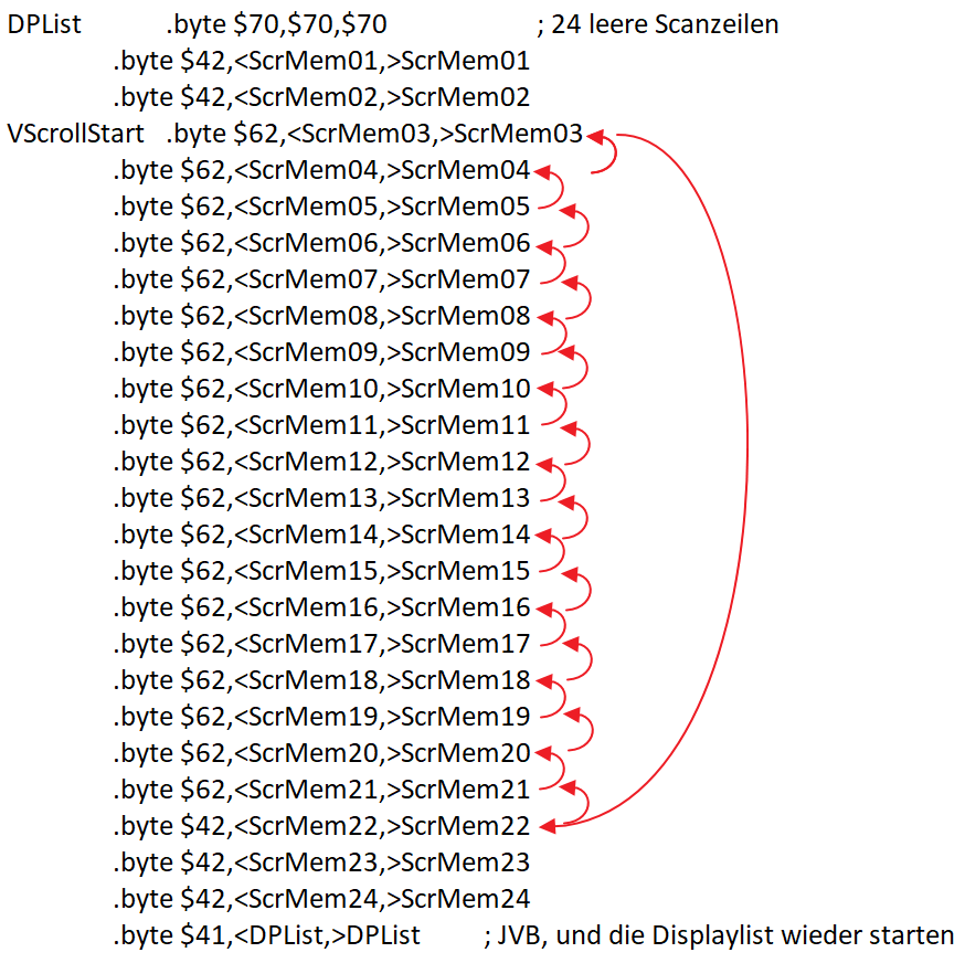

Der Graphikbildschirm hat im Textmodus 24 Zeilen a 40. Jede Zeile in der Displaylist bekommt also eine 2 eingeschrieben (die ersten 24 Scanlines bleiben leer).
Die erste Zeile hat dabei nicht den Wert 2 sondern 66 (64+2) - wobei die 64 einen Adressbefehl darstellt - nämlich den des Bildschirmanfanges. Es folgen dann die 23 nächsten Zeilen mit dem Wert 2 und danach kommt noch der Sprungbefehl mit Adresse des Displaylistanfanges.
Nun möchten wir folgendes machen: In jede Zeile schreibe ich statt einer 2 eine 66 (alles dezimal) rein mit der jeweiligen um eine Zeile höheren Adresse für den Bildschirm:
66 64 156 (40000)
66 104 156 (40040)
66 144 156 (40080)
66 184 156
66 224 156
.......... usw
am Ende wieder der Sprungbefehl für den Start der Displaylist.
Als nächstes (mein Grobscroll) kopiere ich einfach die Displaylist um - verschiebe also alle Zeilen um eins nach oben:
66 104 156
66 144 156
66 184 156
66 224 156
66 08 157
66 64 156
Sprungbefehl Displaylistanfang
die letzte Zeile vor dem Sprungbefehl müsste dann wohl immer die vorherige erste sein.
Damit bekomme ich ein fortlaufendes Grobscroll des gesamten Bildschirmes.
Will ich jetzt einen Shooter damit machen, überschreibe ich einfach die komplette erste Zeile der Displaylist mit den neuen Landschaftsdaten (meine "letzte Reihe") - anschließend wird die erste Reihe durch Umsortierung der Displaylist letzte Reihe.
Theoretisch könnte ich auch ganz einfach 24 verschiedene Displaylist mit entsprechend versetzten Zeilen vorbereiten und dann einfach nur jeweils von Displaylist 1 zu 2 zu 3 zu .... zu 24 umschalten.
Die Displaylist wird dann noch so aufgebaut, daß der entsprechende Graphicmodus plus Feinscroll mit drin ist, der Grobscroll wird entsprechend immer einmal nach 7 Feinscrollaktionen durchgeführt.
So habe ich die Theorie verstanden.... das möchte ich demnächst mal umsetzen.
Habe ich das korrekt verstanden??
Liebe Grüße
Peter
Kveldulfur
Beiträge: 1102
Registriert: 17.08.2021 02:32
Has thanked: 568 times
Been thanked: 505 times
Re: DisplayList für Neueinsteiger #1
Beitrag von Kveldulfur »
In dem Beispiel von mir im "Return to Phobos"-Thread sieht das Scrolling wie folgt aus.
Nur in der letzten Zeile muss man aufpassen, da dort der Code $42 steht und nicht $62 !!!
Deine Aussage trifft also zu.
