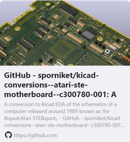

Ich hab mir letzte Tage mal fast alle Bauteile für eine Amiga 2000 Platine zusammengekauft , da kam mir mal so der Gedanke gibts das nicht auch für nen Atari ST ?! :D Gegoogelt …nix :o
Bei GitHub geschaut …. Da gibts tatsächlich eine STe Platine :o
Da meine englisch Kenntnisse recht bescheiden sind hab ich nicht viel weitergelesen ….
Funktioniert das Teil ?! Hat’s das sogar mal einer zusammengelötet ?

Hi Cossi, Du meinst bestimmt das hier, oder?
David Sporn - sporniket/kicad-conversions--atari-ste-motherboard--c300780-001
Klingt interessant, aber ehrlich gesagt, würde ich mir das nicht wirklich antun (außer, man hat zuuu viel (Frei-)Zeit oder ist masochistisch veranlagt ;) ).

Mh das sieht aber machbar aus …. Nur 1 SMD Chip wen ich das richtig seh :D
Hab nur leider keine Bestückungsliste gefunden … das erschwert die Sache :?

also wenn ich das richtig gelesen (bzw. verstanden) habe, hat er lediglich das original 1040 STE Mainboard "Stück für Stück" fotografiert/gescannt und
anhand dieser Infos dann in KiCad versucht, das original PCB möglichst 1:1 nachzustellen.
Die Fotos findest Du hier: Reference pictures of actual motherboard & component side
Ein Bestückungsliste oder gar eine BOM gibts da nicht :( ...
Das Einzige, was Du machen könntest, wäre anhand der o.g. Fotos, des Service Manuals und des Schaltplans Dir das "Schritt für Schritt" selber zusammenzusuchen.
Service Manual und Schematics hänge ich Dir hier mal als PDF´s mit ran (falls Du sie nicht schon selber hast ;))...
Hilfreich wäre auch, ein original 1040STE Mainboard als Referenz zu haben ;).

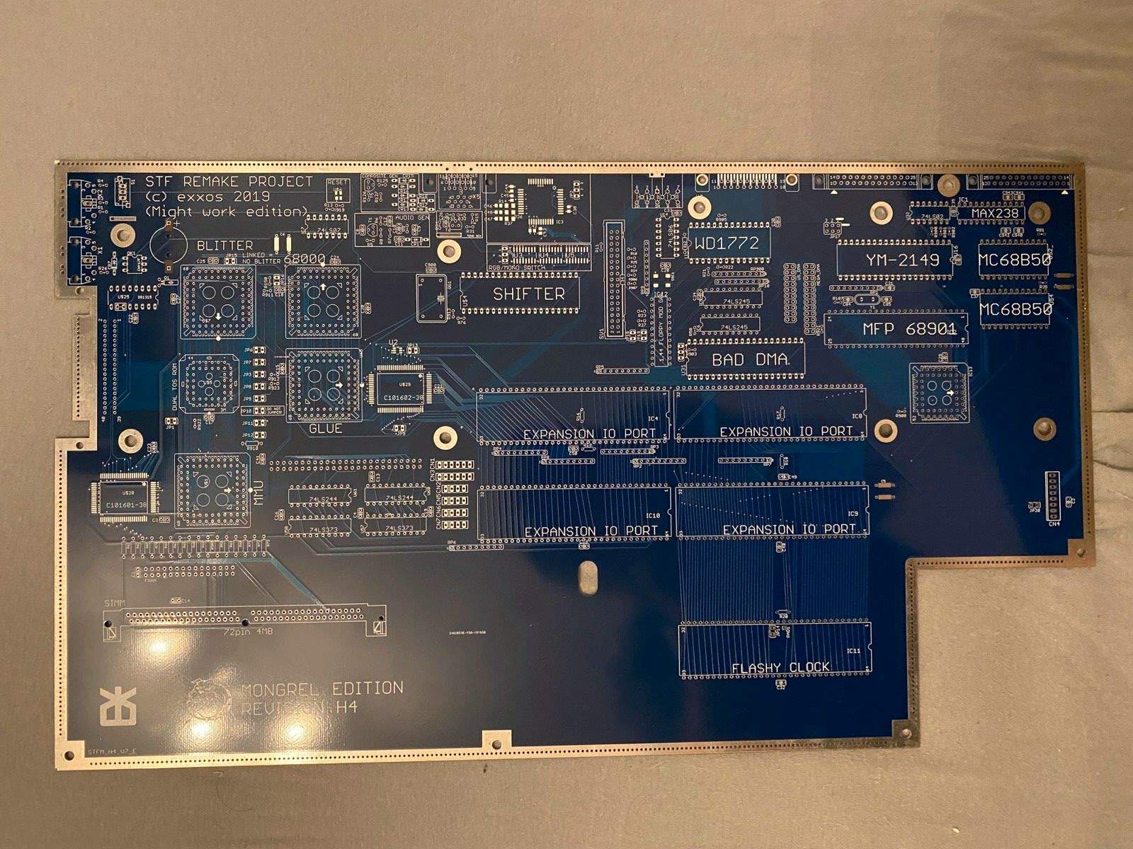

hier gerade bei EBAY KA: -> Atari 1040ST Remake-Board von Exxos (Ver H4) - 50€
Zwar kein STE aber ein reales 1040STF Remake Board ;)
Wäre vielleicht ein Versuch wert ;)?
Das ist eigentlich kein Remake PCB eines 1040ST, sondern eine komplett neu entwickelte PCB - vermutlich auch gedacht, wenn man alle möglichen Erweiterungen plant. Aber so ganz verstehe ich die Positionsplanung von Exxos nicht. Wieso ein RAM Riegel (SIMM) unter der Tastatur - was bei nicht gewinkelten Fassungen Höhenprobleme mit der Tastatur geben würde - sollte das Board in einem original 1040 Gehäuse untergebracht werden. Und wo ist der 68000 CPU vorgesehen?
Ich halte das ganze Projekt von Exxos auch nicht wirklich durchdacht! Es gab mal in der Zeitschrift ELRAD (Heise Verlag) ein Projekt, wo man die Elektronik des ST auf mehrere Platinen im Europakarten-Format verteilte und in 3 oder 4 Folgeausgaben je eine Platine behandelte. Für sowas neue PCBs aufzusetzen halte ich für viel interessanter, da hir auch schon bis zu 16MB echtes ST-RAM vorgesehen war. Ich habe die Hefte damals auch gekauft, hatte mich aber dann doch nicht gewagt das Projekt in die Tat umzusetzen, weil meine Lötarbeiten meist mißerfolgreich waren ...

Burkhard hat geschrieben:
28.11.2022 23:48
Oben links, rechter PLCC Sockel

Preissenkung des Verkäufers:
EBAY KA: -> Atari 1040ST Remake-Board von Exxos (Ver H4) - 30€
