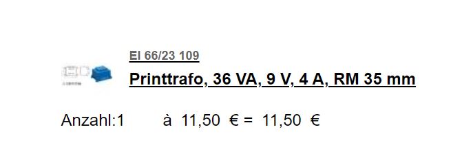

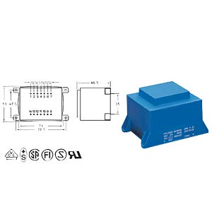

Ich habe mir als Ersatz für die alten 9VAC-Trafos diese Printtrafo´s besorgt:
EI 66/23 109 Printtrafo, 36 VA, 9 V, 4 A für 17,10€ Reichelt: EI 66/23 109 Printtrafo, 36 VA, 9 V, 4 A, RM 35 mm für 17,10€
Hat zwar keine 100 Watt, aber mit 36Watt hat man dennoch gut Reserven...

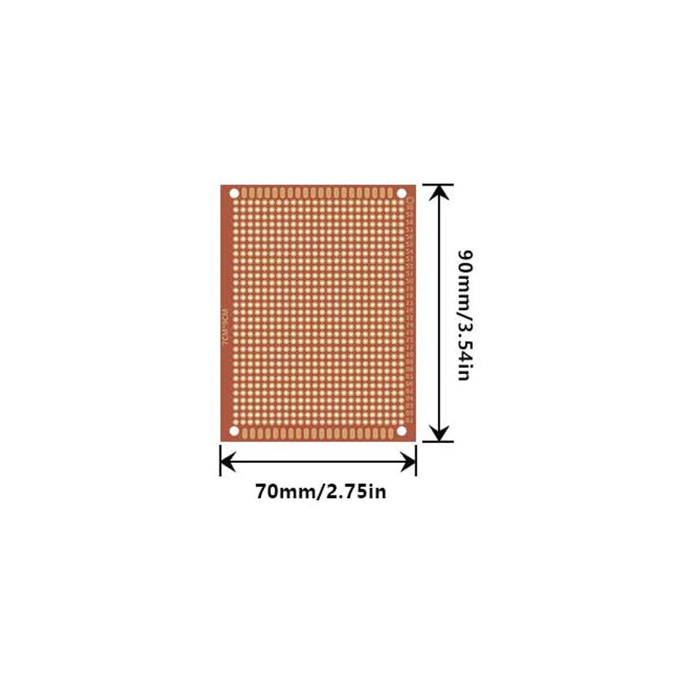

na von den Maßen und dem Raster her passt der PT direkt auf eine Standard 90mm x 70mm Lochrasterplatine.
Gibst z.B. im Amazonas:
10 Stück PCB Board Prototype Lochrasterplatte Kit, Universal-Leiterplatten,7 x 9cm Leiterplatte Universal PCB
...oder beim Dealer Deiner Wahl

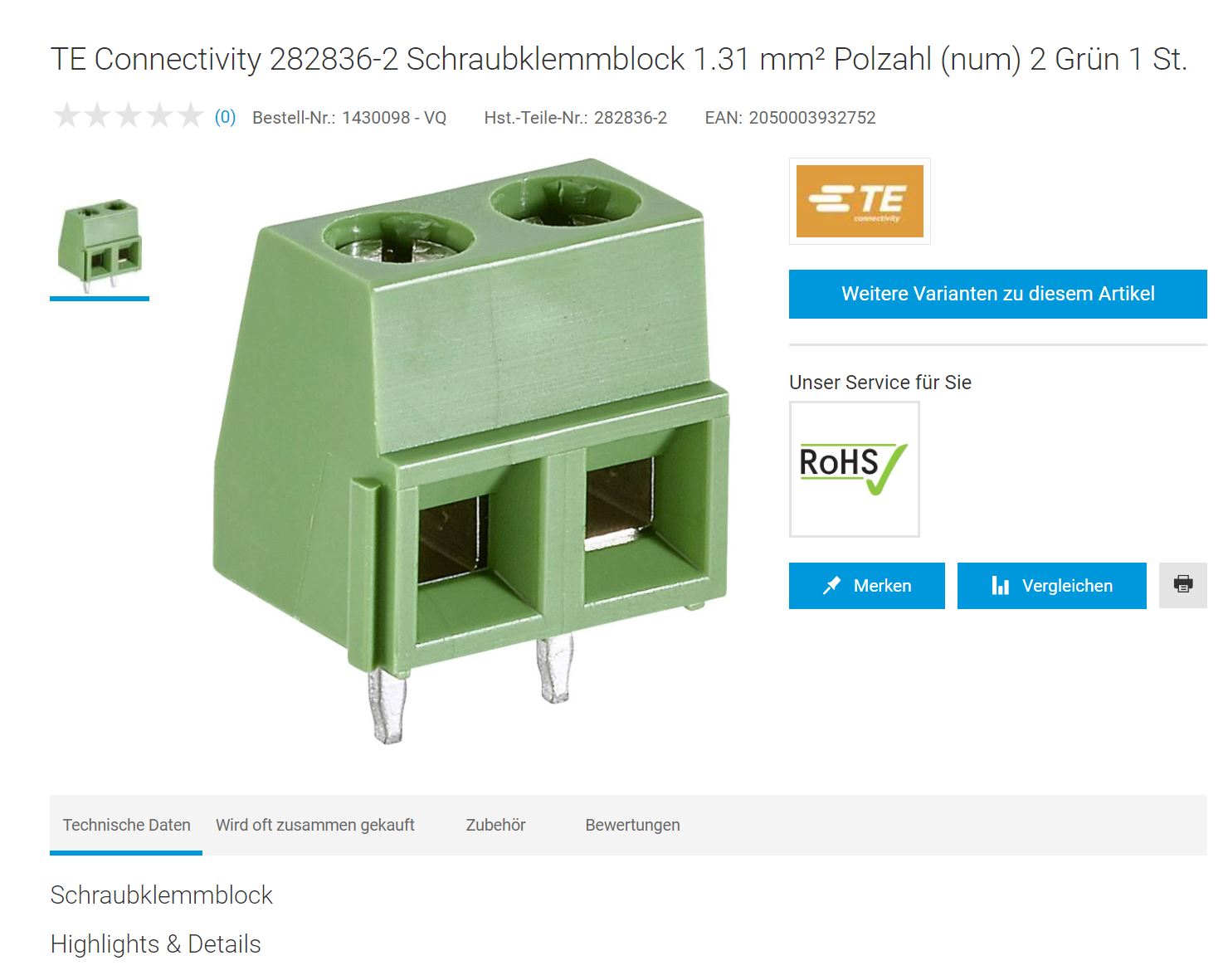

Dann 2 Schraubklemmblöcke dazu, z.B. sowas hier dazu:
Primär/-Sekundärsicherung noch eingelötet und fertig
Ich weiß, das ist jetzt nicht so super professionell und nicht perfekt,
war aber auch nur zum Testen (PoC) gedacht und geht

Ich habe für die Trafos damals nur 11,50€ bezahlt (17,10€ ist ja dann doch eine satte Preiserhöhung
Für den ursprünglichen Preis war das natürlich noch etwas attraktiver

Ich habe mir nun mal diesen Trafo von Reichelt gegönnt (2 x 9V/2,78A - 50VA). Das Teil kam im recht traurigen Zustand bei mir an (schiefe und verbogene Anschlüsse etc.). Nachdem ich das vorsichtig korrigiert habe, möchte ich das Teil gerne mal testen. Ich bin bislang davon ausgegangen: je höher die Spannung, desto größer die Anschlüsse und Kabelverbindung, um Feuergefahr zu vermeiden. Aber die Anschluß-Flachstecker sind 2 x 4,5mm und 4 x 6,35mm (wie im KFZ Bereich Anwendung findet) und wenn man davon ausgehen kann, daß die Sekundär Anschlüsse gleich sein sollten, sind die 6er die 9V Ausgänge und an die Schmäleren speise ich die 220 Volt. Ich möchte das aber ungern selber entscheiden ohne ein vernünftiges Datenblatt - und Anwendungshinweise. Entsprechende Dowloads funktionieren scheinbar nicht! Hat jemand den gleichen Trafo in Verwendung und kann mir Tipps für einen Sinnvollen Versuchsaufbau geben, daß ich weder Floppy, Netzteil noch mich und meine Umgebung gefährde?
- Beiträge: 826
- Wohnort: Reutlingen
- Has thanked: 1029 times
- Been thanked: 311 times
Re: Echte Trafos 230V - 9V (z.B. für 1050, XF 551 usw) (ohne Gehäuse!)
Ist das der Trafo: Block NT 48VA 2X9 ?
Download für Datenblatt funktioniert. Der Trafo im Datenblatt sieht aber nicht so aus wie auf der Webseite.
2 Pins auf einer Seite sind für Netzspannung.
Auf der anderen müssten 2x2 Pins sein. Die sind für die 9 Volt. Normalerweise gehören die nebeneinander liegenden zusammen. Entweder mit nem Ohm-Meter ausmessen oder Netzspannung drauf und schauen was an den Pins raus kommt (auf eigene Gefahr, Netzspannung !!)
