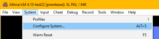

Hast du vielleicht ein NTSC-System eingestellt?
System->Configure System->Computer->System

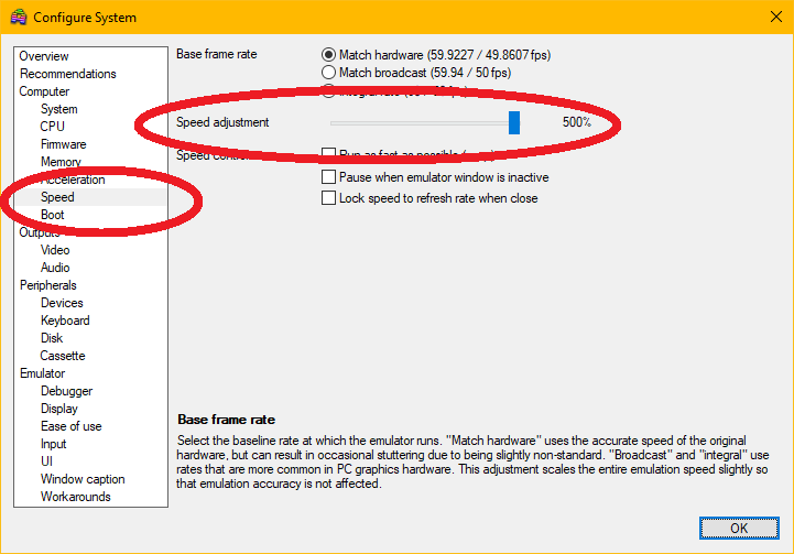

Hast du evtl. den kompletten Altirra auf "schneller" gestellt?
Alex
Beiträge: 102
Registriert: 17.08.2021 16:11
Has thanked: 14 times
Been thanked: 10 times
Re: Hilfe für Altirra
Beitrag von Alex »
nein, der Regler steht im ersten Viertel.

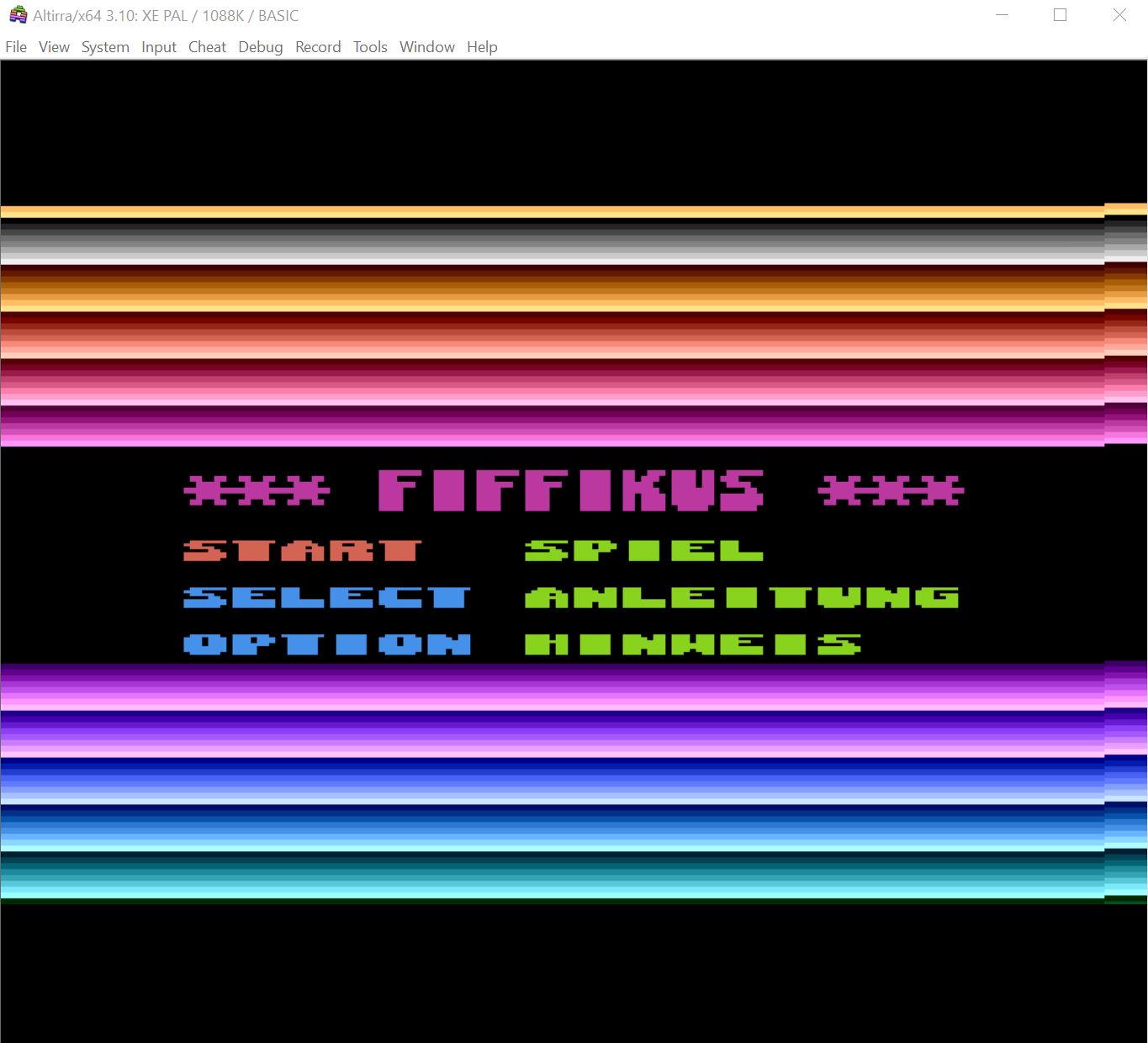

Das Programm heisst Pfiffikus.

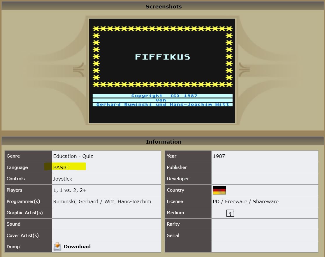

Ist das möglicherweise ein BASIC-Programm und verwendest Du das eingebaute Altirra-Basic?
Beiträge: 4656
Has thanked: 1230 times
Been thanked: 2043 times
Okay, gerade mal nachgeschaut :).
Ja, es ist ein BASIC Programm :D .
Bei mir läuft es auch "normal".

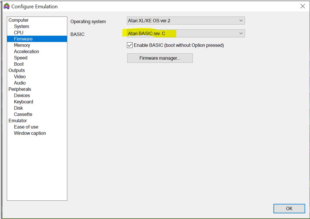

Schau doch mal nach, ob du unter Configuration -> Firmware -> BASIC "Atari Basic rev. C" eingestellt hast.

Tja, das ist die Stelle.
Hier wird aber nur Altirra angeboten.
Wie komme ich hier weiter?

Du benötigst die ROM Files vom Atari. Der XFormer hat die z. B. mit dabei. Wenn ich mich richtig erinnere gab es den auf xformer.com
Ansonsten findet man die Atari ROMs schon recht gut im Internetangebot. 😉

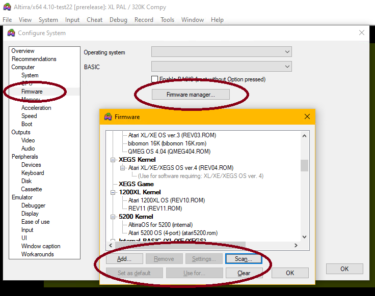

Geh in die Konfiguration von Altirra rein => Firmware => Firmware manager ...
Und dann, je nach dem, ob du bereits welche hast oder noch nicht:
  • Hast du noch keine Firmwares geladen (wovon ich ausgehe), klick auf "Scan...", navigier dann zum OS-Verzeichnis von Atari800Win und wähl den Ornder aus.
  • Hast du schon welche geladen, kopier die notwendigen Dateien aus Atari800Win in das Verzeichnis, in dem dein Altirra sucht und klick auf "Add...".
