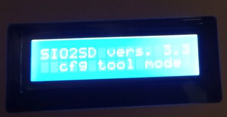

am Montag habe ich die beiden SIO2SD zu Jürgen geschickt, am Dienstag waren sie schon dort und am Freitag wieder bei mir zu Hause. Was soll ich sagen, der Reparaturmeister hat die Geräte wieder heile gemacht ! Und die neue Firmware V3.3 ist nun auch drauf.
neue Firmware
neue Firmware
Hinweise: 1) Downgrade der SIO2SD Firmware von V3.x auf V2.x ist nicht via SD-Karte möglich! (Habe ich auch nicht versucht.)
2) Upgrade von V3.x auf V3.3 scheint nur mit dem Konfigurator 3.x möglich zu sein (Habe ich auch rausgefunden.)
geht wieder!
geht wieder!
Warum es bei mir trotzdem schiefgelaufen ist, obwohl der Konfigurator 3.5 vorhanden war, weiß ich leider nicht. Nunja, werde meine SIO2SD (Firmware) wohl die nächsten Jahrzehnte nicht mehr updaten, sondern allenfalls mal den Konfigurator ändern (einfach nur SIO2SD.XEX auf die SD-Karte drauf kopieren, nix flashen).
Wie auch immer, ich bin sehr froh, dass Jürgen das wieder hingekriegt hat und meine SIO2SD wieder laufen.
Danke Jürgen!
