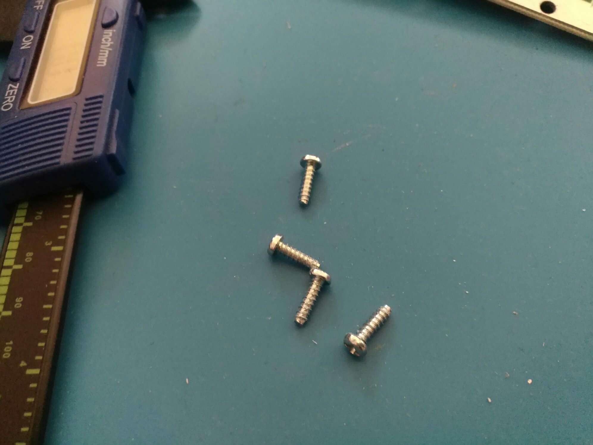

Hi. Mein Atari 800XE hatte auf der Tastaturseite zwei lange schrauben drin und hinten eine lange und eine kurze. Eine weitere kurze flog im Gehäuse herum.
Hat jemand von Euch im Kopf, welche Schrauben welcher Länge wo rein gehören? Ich kenne es nämlich vom ST, dass, wenn man vorne zu lange Schrauben rein tut, dann drücken die nach oben durch. Ich würde gerne vermeiden, dass Schrauben zu lang sind oder zu kurz und nicht richtig halten.

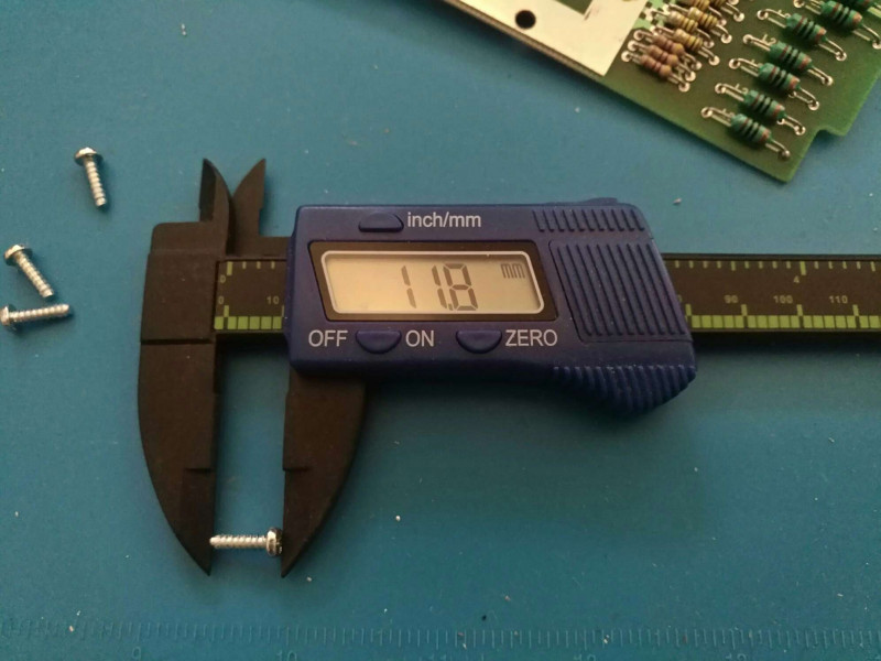

Ja, die Längeren sind die 4 Hauptschrauben vom Gehäuse, die Gesamtlänge mit Kopf ist ca. 11,8mm (siehe Fotos).mado hat geschrieben: ↑08.01.2023 13:21Hi. Mein Atari 800XE hatte auf der Tastaturseite zwei lange schrauben drin und hinten eine lange und eine kurze. Eine weitere kurze flog im Gehäuse herum.
Die kürzen Schrauben sind innen und dienen der Befestigung des Mainboards am Gehäuseboden, sowie gleichzeitig zur mechanischen Stabilisierung der Buchsen und Ports (Stecker rein / Stecker raus

Vielen Dank. Dann also sind die Schrauben erstmal alle gleich lang. Die von den STs sind leider alle verbaut. Mir fehlen dann also zwei diese längeren Schrauben, wie im Bild. Wisst Ihr, wo ich welche her bekommen könnte? Hat hier jemand von geschlachteten Ataris zwei Stück über?
