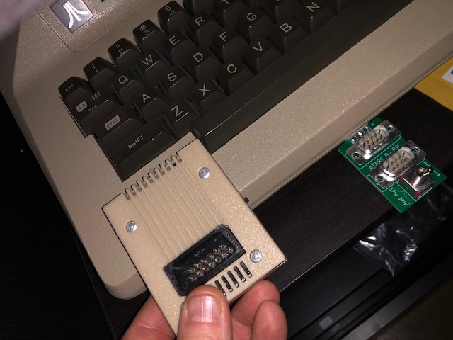

Re: richtige Filament Farbe für Fujinet im Atari 800 Design
Habe mich für eSUN PLA+ "Knochenweiß" (engl. Bone White) entschieden.
Mein Atari 800 ist NICHT vergilbt und das Knochenweiß sieht ein wenig "vergilbter/gelber" aus.
Damit kann ich leben und mein FujiNet sieht so ganz nett aus.
Hi Commander,
na passt ja.
wie hast Du denn die strukturierte Oberfläche hinbekommen ?
Prusa mit dem Strukturbett ?
Gruss
André
na passt ja.
Gruss
André
Ne Luxus neuer Drucker Bambu Lab Carbon X1 mit StrukurBett
"Für meinen Atari ist mir nichts zu teuer
Dank des Strukturbetts sieht die Oberfläche halt absolut authentisch aus
https://www.aliexpress.com/item/1005004 ... 1802px70xK
