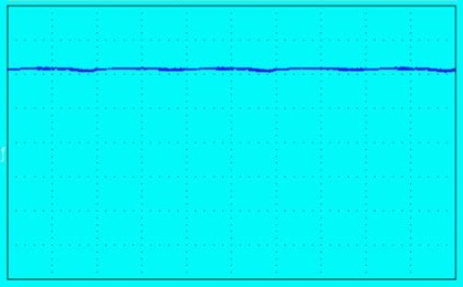

Messen würde ich mit einem Scope unter Last, so um 1 A. Es kann sein daß ohne Last eine saubere Gleichspannug rauskommt, die aber unter Last Einbrüche bekommt. Das läßt sich mit einem einfachen Digitalmultimeter nicht erkennen.
Gut:
Nix gut:
