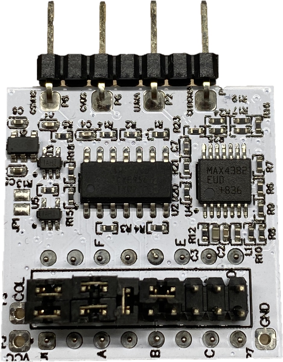

habe mir bei Lotharek eine Spectre_AV Lösung für meinen 400er bestellt, da die bisherige SCCC von Jürgen / tfhh in meinen 800er umgezogen ist.
Knapp 21.-€, kam schnell und super verpackt wie immer an.
Leider ( noch) ohne Anleitung, war aber kein Problem.
Einbau recht einfach, da im 400er genug Platz vorhanden, anders als beim 800er.
Einfach in den Sockel des CD4050 stecken und eine Verbindung für die Farbe von C 187 hergestellt und fertig.

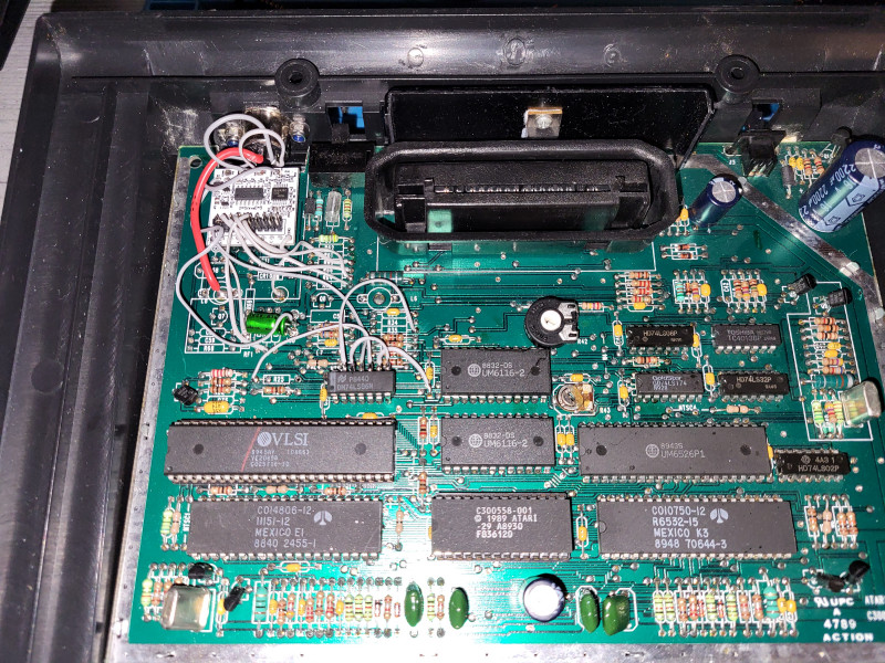

Anbei mal ein "Beweis", daß es auch im Atari 7800 verbaut werden kann
- Allerdings muß mit einem 74LS86 / 74HCT86 nachgeholfen werden, um das Color-Signal von der Maria (7800er Modus) mit dem Color-Signal des TIA (2600er Modus) zu "mischen".
Gruß, Jürgen

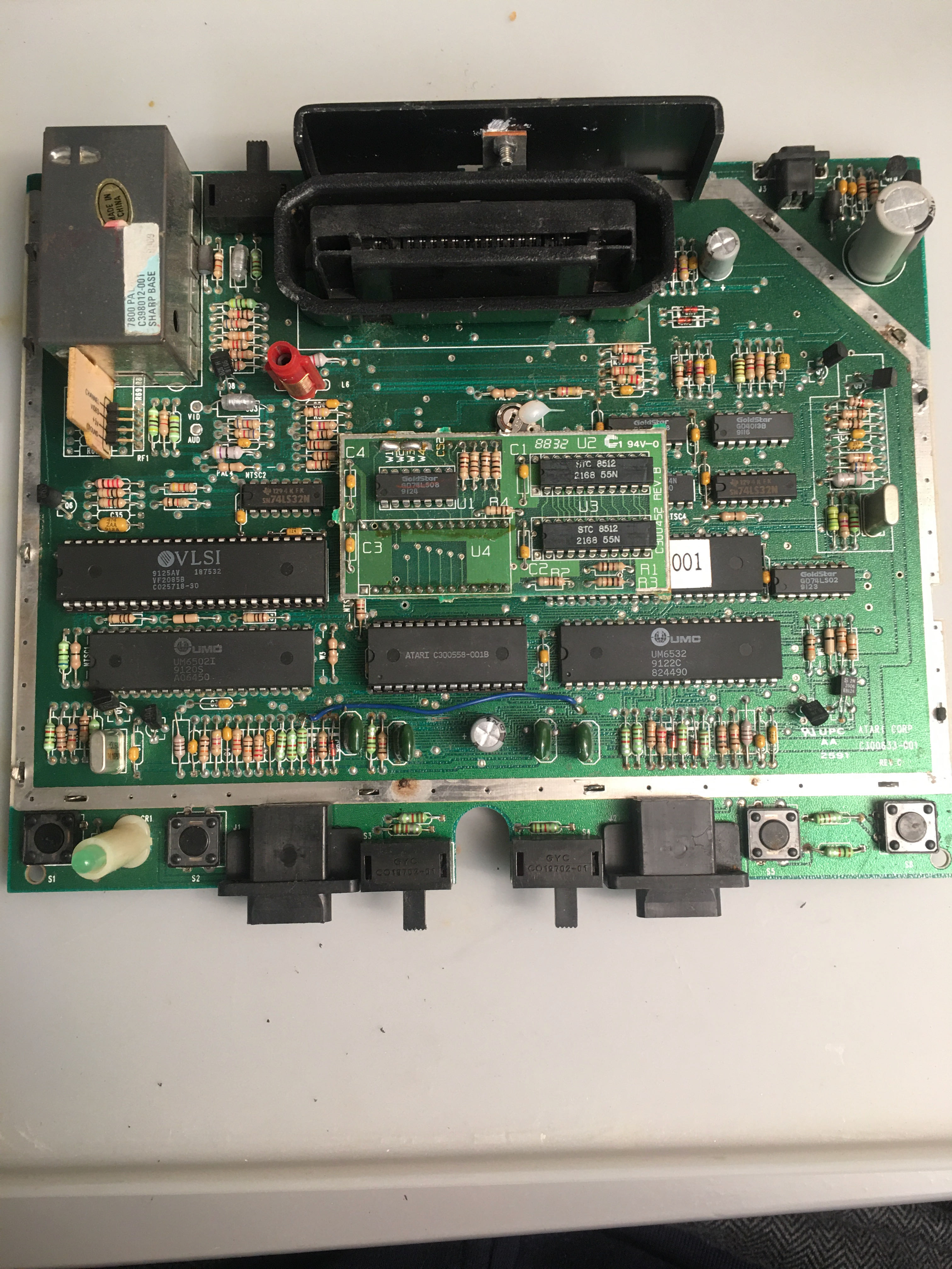

Sehr schön. Wollte eigentlich ein UAV in eins meiner 7800er einbauen. Gibt es eine Einbauanleitung für das 7800er mit der Anpassung?
Und wenn wir schon dabei sind. Was ist das für ein Modul in der Mitte bei meinen 2 7800ern? Ich hab da bisher nix gefunden

Also ich habe keine Doku geschrieben, ob jemand anders das gemacht hat... gute Frage. Ich werde mal, wenn Zeit ist, eine machen.
Das "Modul" ist einfach nur der Speicher. Das Mainboard sieht die Verwendung von 2x 2 KByte = 4 KByte SRAMs vor. Der genaue Grund ist mir nicht bekannt, vermutlich Knappheiten bei diesen SRAMs zur Produktionszeit diverser 7800er Batches, jedenfalls ist diese Extra-Platine nichts anderes, als ebenfalls 4 KByte RAM, allerdings anders aufgebaut. Das Layout auf der Hauptplatine ist für zwei Stück 16 KBit SRAMs, in der Organisation 2048 x 8 Bit = 2048 Byte oder eben 2 KByte (z.B. Modell 6216 oder ähnlich). 2 Stück solcher SRAMs ergeben dann 4 KByte.
Auf der Ersatzplatine sind ebenfalls 4 KByte drauf, allerdings organisiert in 4096 x 4 Bit pro Chip, zwei Stück sind drauf. Dies ergibt dann 4096 x 8 Bit = 4 KByte. Ein weiterer Logikchip dient dazu, die beiden Chip-Select-Signale der eigentlich 2x 2KB vorgesehenen SRAMs zu kombinieren und das 11. Adressbit für die 4096 bit breiten SRAMs bereitzustellen.
Wenn Du magst oder es mal den Verdacht auf Speicherfehler gibt, kann man den Kram komplett entfernen, 24 polige Sockel einlöten und zwei Standard SRAMs 2 KB einsetzen.
