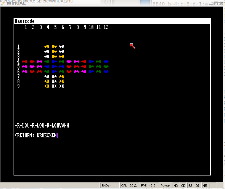

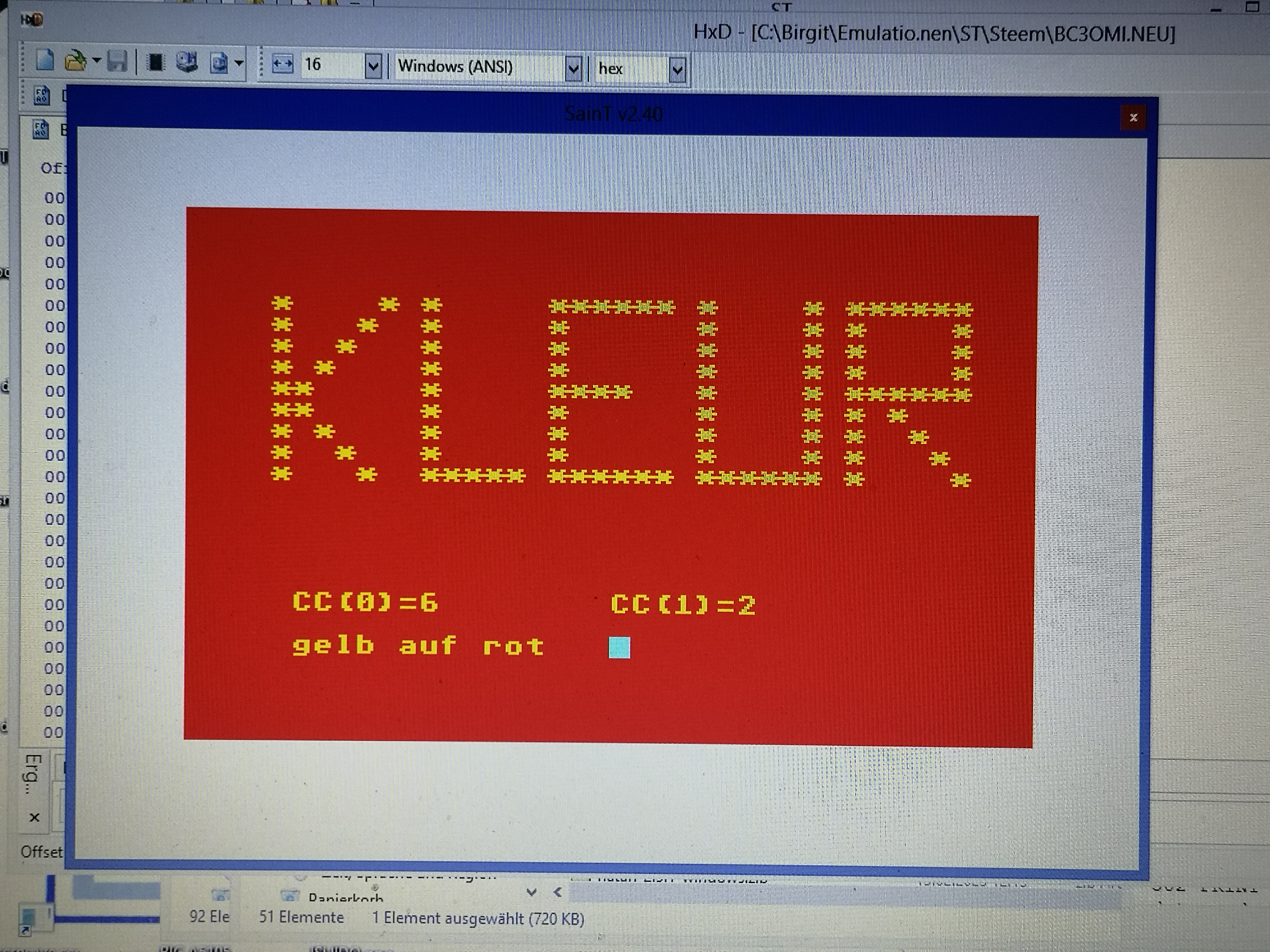

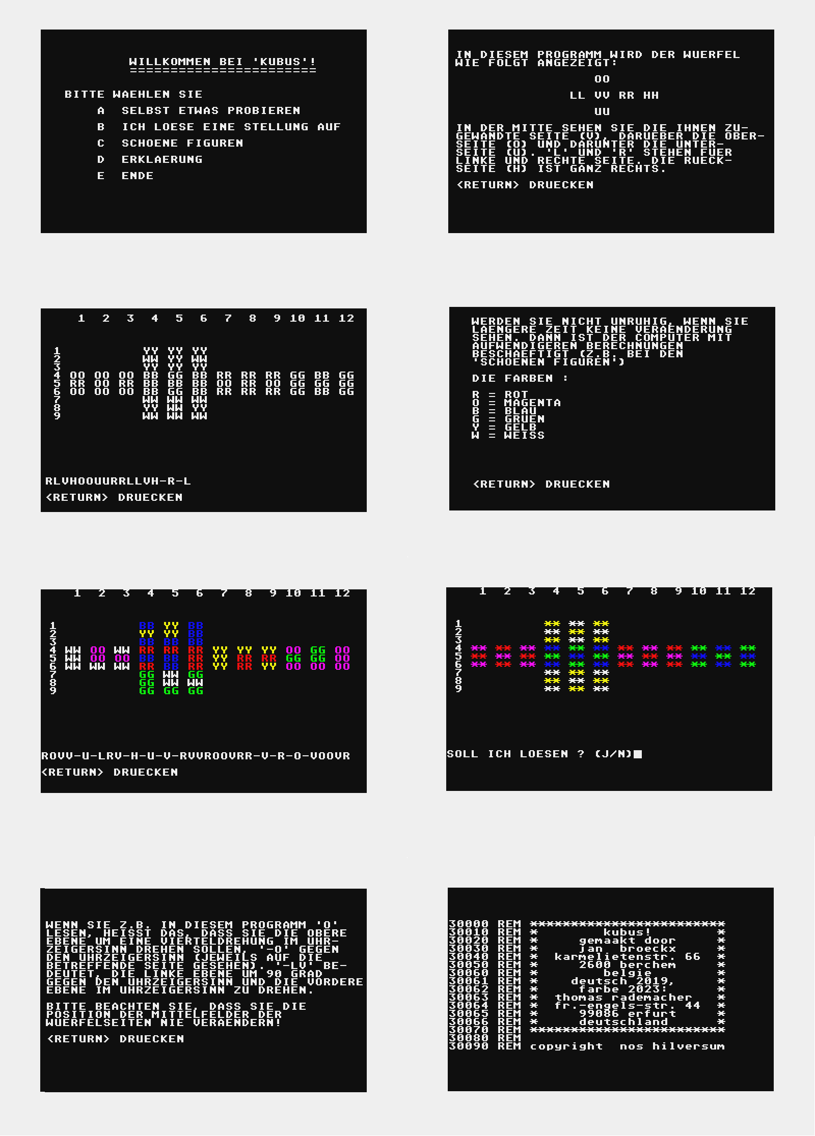

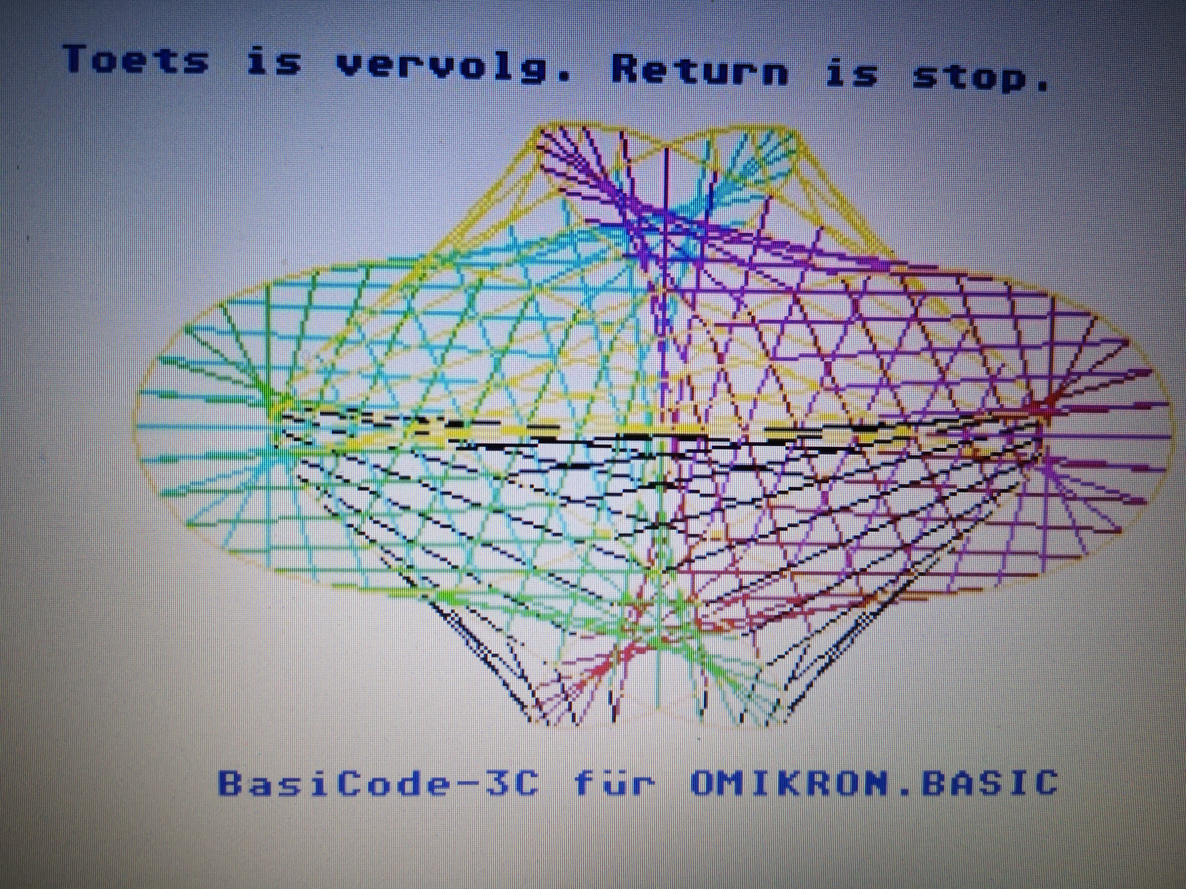

"Mein" Bascoder macht übrigens Fortschritte, auch mit den acht Farben (die wohl auf den kleineren Ataris leider nicht vollständig umgesetzt werden können). 😒
Screenshot des Programms "Farbtest": Farben im Text-Modus

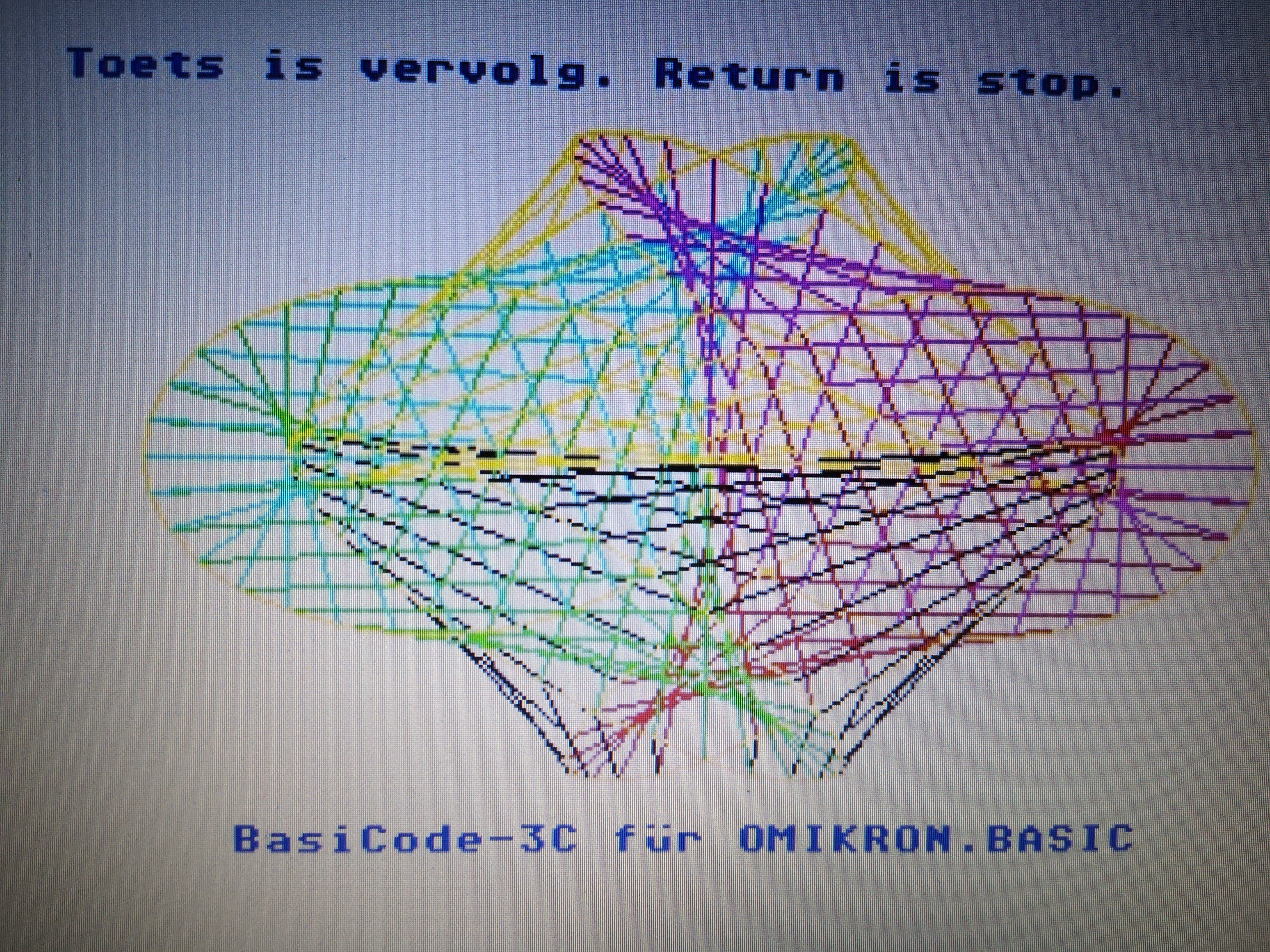

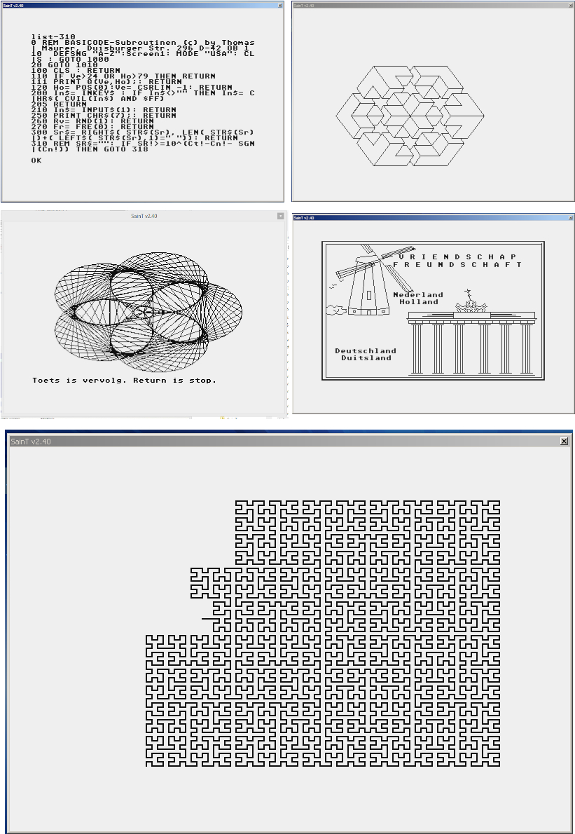

Mit der farbigen Pixelgrafik geht es voran:
Für die Sound-Routinen brauche ich einen kleinen Hinweis. Welchen Wert von 1 bis 4095 muss ich verwenden, um den Kammerton a (440 Hz) zu erhalten? Das Handbuch schweigt sich darüber aus.

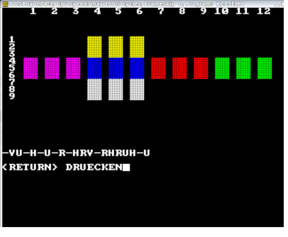

Im 80-Zeichen-Modus leider nur vier Farben nutzbar

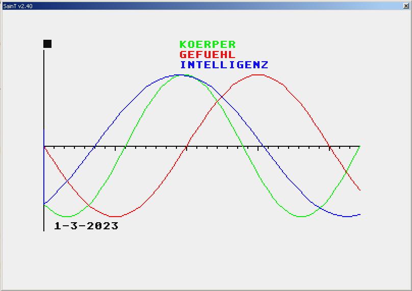

Anzeige des Biorhythmus

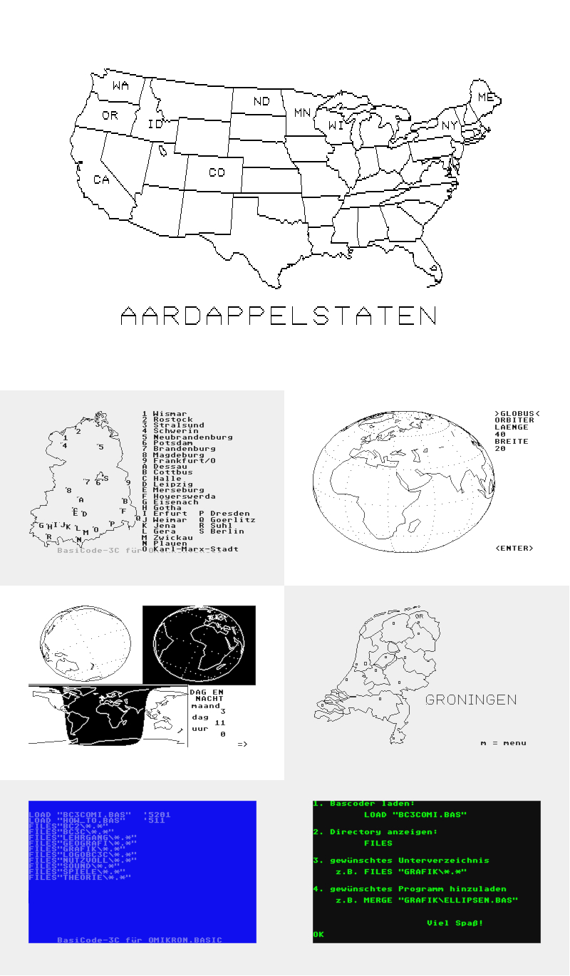

Entgegen der Norm verwende ich erst einmal, um das Problem zu kaschieren, einfach weißen Hintergrund im Grafikbetrieb, das wirkt nur selten störend. Wenn doch, muss einfach der Screenshot im Nachhinein invertiert werden: siehe das Tag- und-Nacht-Bild in der vorletzten Bildreihe.
Ohne diese drei offenen Probleme ist der Bascoder weitgehend "ausgereift". Wenn man sich mit zwei weiteren Farben neben schwarz und weiß zufrieden gibt, kann man auch die feinere 80-Spalten-Auflösung nutzen (USA-Kartoffelstaaten oben im Bild).
ein paar Geografie-Beispiele, Directory, Kurzanleitung

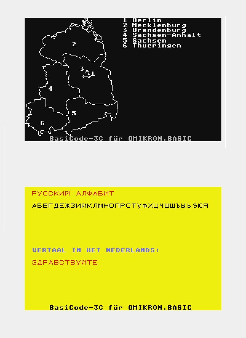

Ohne es überprüft zu haben, aber du könntest erst mit der Hintergrundfarbe im Reverse-Transparent-Modus Leerzeichen ausgeben und anschließend im Transparent-Modus den Text darüber:
Code: Alles auswählen
Bgcol%=2
Fgcol%=3
X%=100
Y%=100
Text$="Blahfasel"
MODE =4' Reverse Transparent
TEXT COLOR =Bgcol%
TEXT X%,Y%, SPACE$( LEN(Text$))
MODE =2' Transparent
TEXT COLOR =Fgcol%
TEXT X%,Y%,Text$

count hat geschrieben:

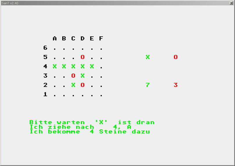

17.03.2023 11:03
Ohne es überprüft zu haben, aber du könntest erst mit der Hintergrundfarbe im Reverse-Transparent-Modus Leerzeichen ausgeben und anschließend im Transparent-Modus den Text darüber.

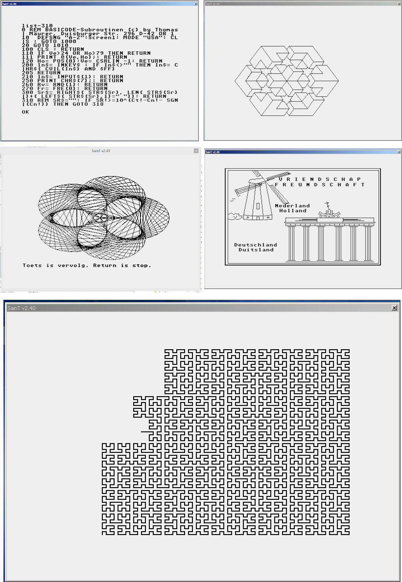

Tausend Dank! Dieser Tipp war goldrichtig. Nun klappt z.B. auch hellblauer und schwarzer Text auf gelbem Untergrund oder weißer auf schwarzem:
Textausgabe im Grafik-Betrieb
Die kyrillische Schrift hat damit nichts zu tun, die ist mit DRAW TO gezeichnet.

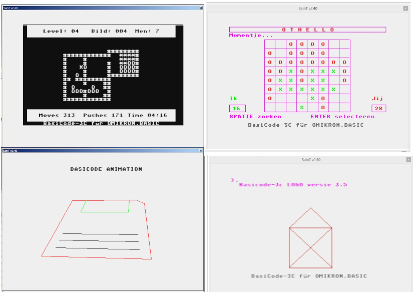

Der Bascoder wird, bis auf die beiden offenen Fragen*), allmählich "rund".
Es sind noch ein paar Feinheiten einzustellen.

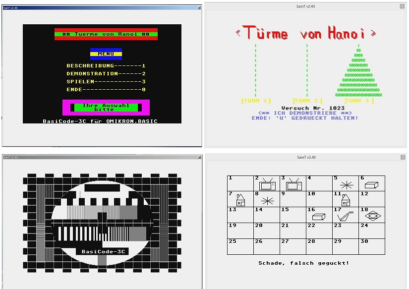

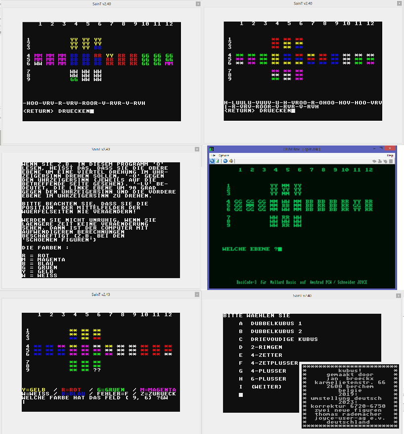

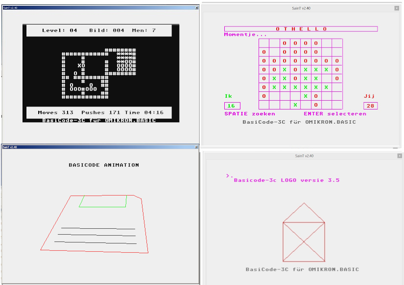

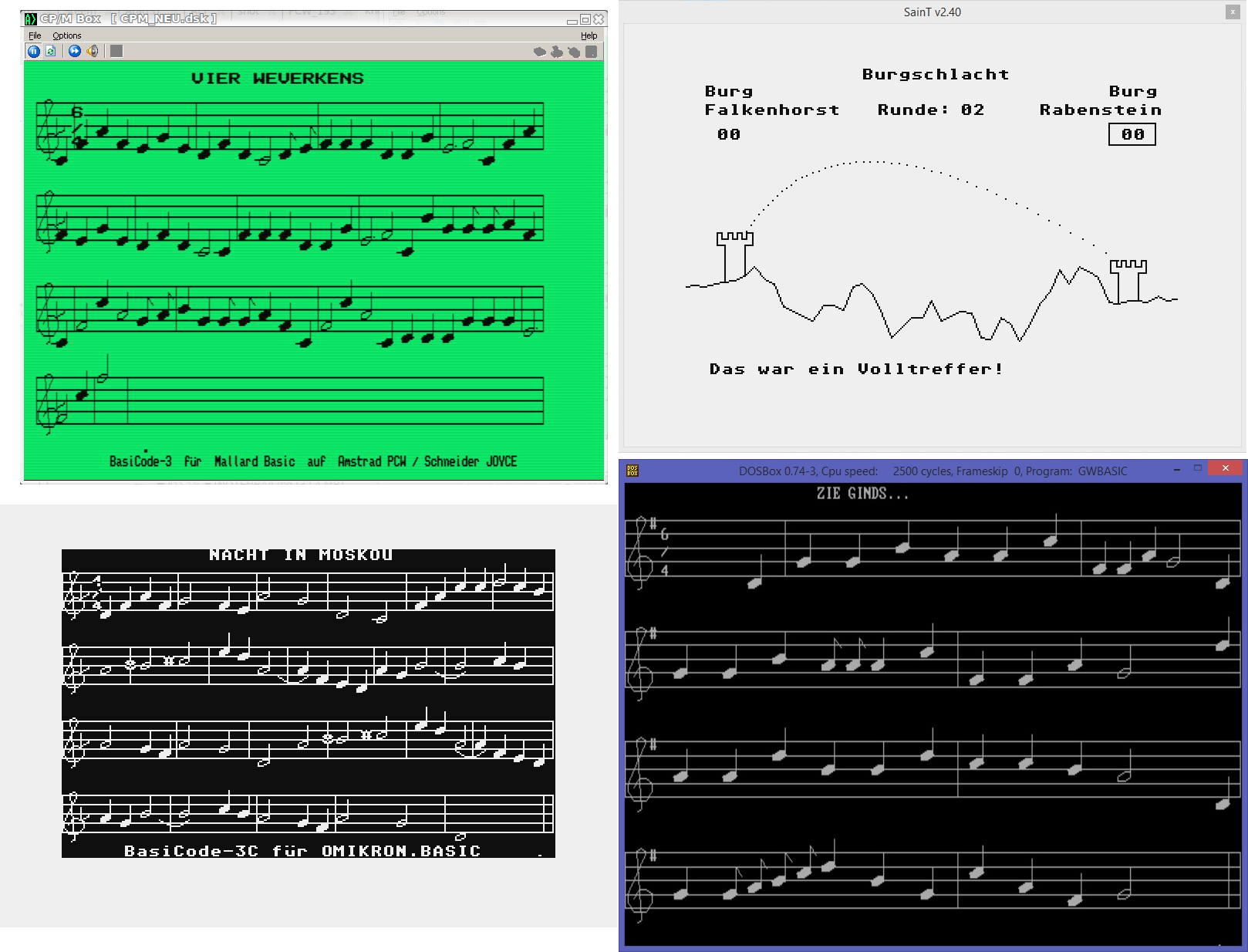

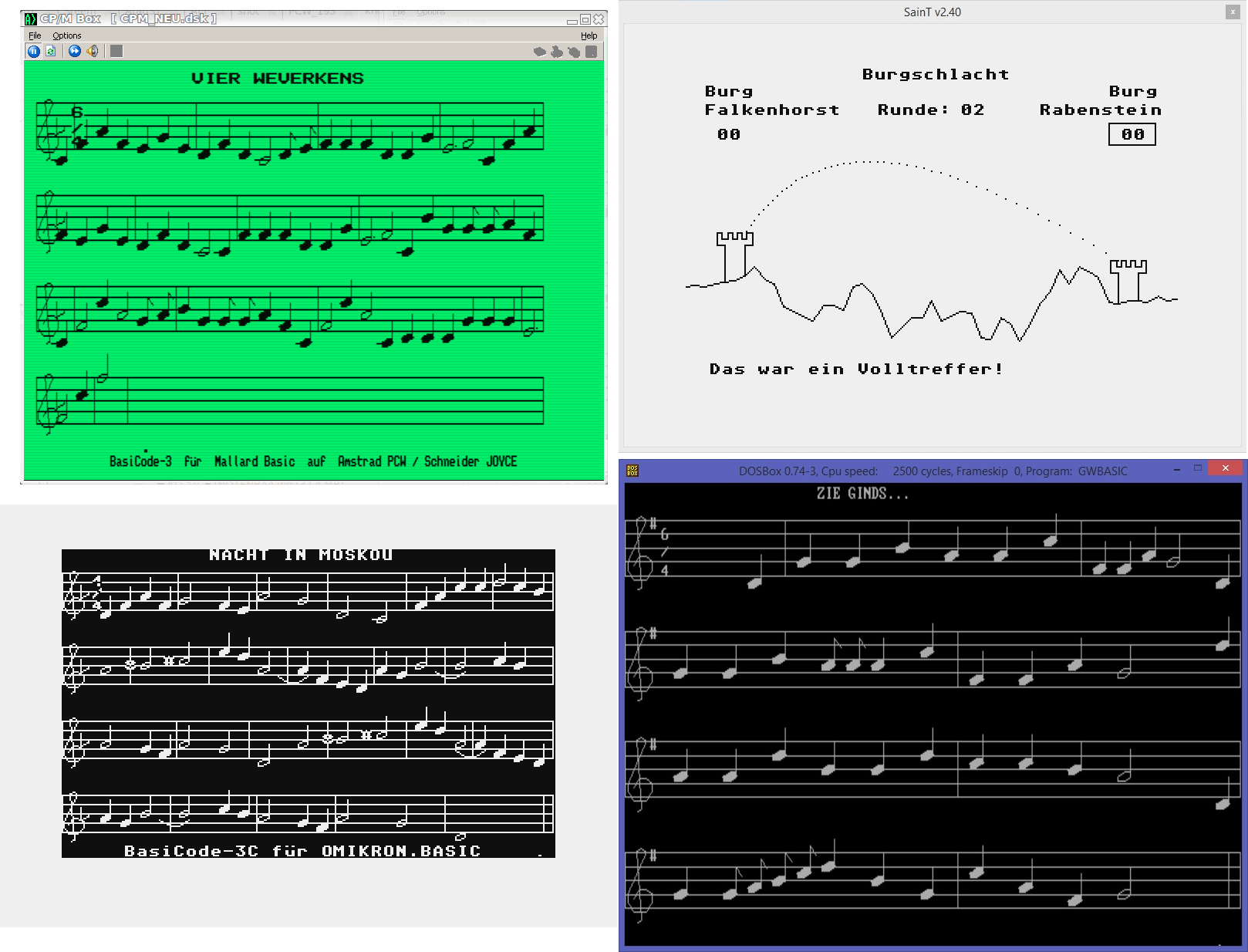

In diesem Zusammenhang eine neue Frage: welche Parameter für den VOLUME-Befehl nehme ich am besten, damit es annehmbar klingt (Hüllkurve, Rauschen...)?
Das Bild zeigt den Lauf ein und desselben BasiCode-Programms auf drei unterschiedlichen Systemen sowie ein Spiel, das von der Idee "GORILLAS" unter QBasic ähnelt.
*) Sperren von ^C und Zurücklesen von Schriftzeichen aus dem Bildschirm

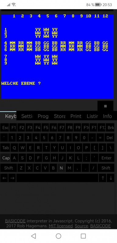

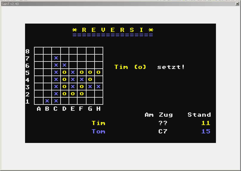

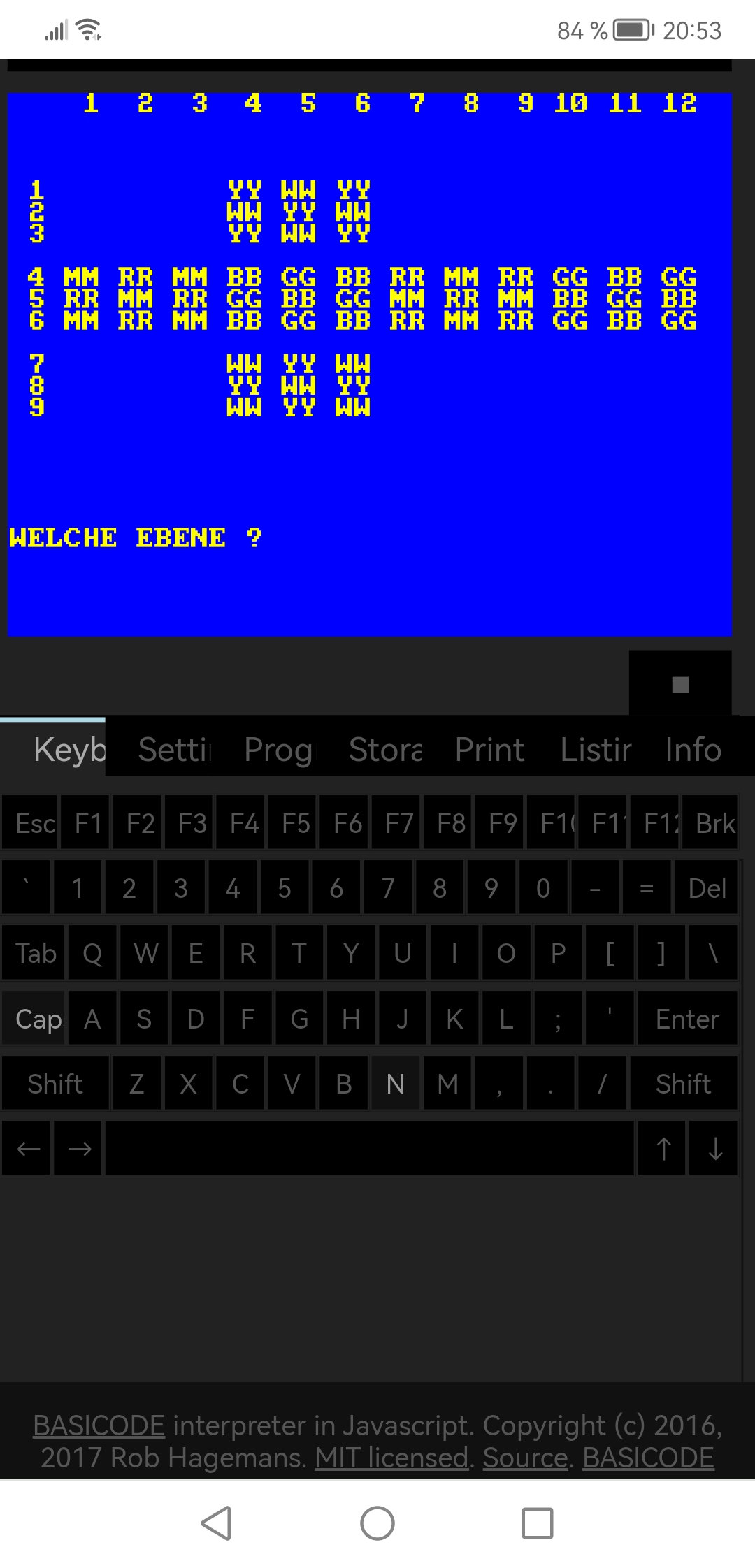

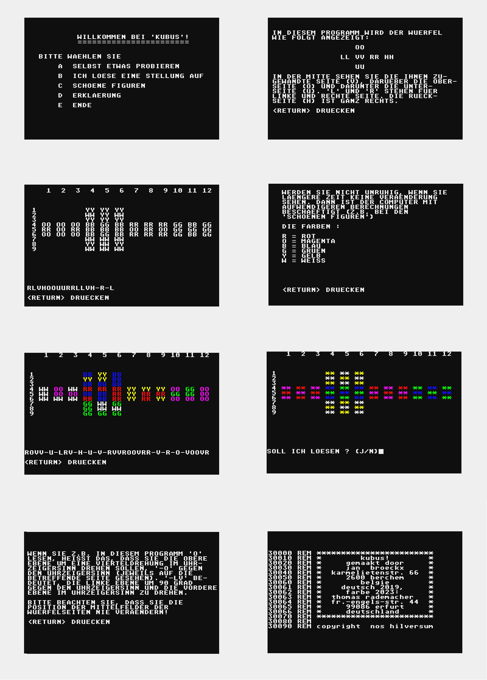

Ein Programm, das mich fasziniert, ist "KUBUS" http://robhagemans.github.io/basicode/b ... _Rubik.bc2 , es hat das Lösen des ungarischen Zauberwürfels zum Thema. Wie an der Dateiendung zu sehen ist, ist es sogar noch ein BasiCode-2-Programm.
Heute ist die Entwicklung weit fortgeschritten. Auf gancube.com können wir Nachfolger des "bűvös kocka" finden und einen mit Elektronik ausgestatteten Würfel, zu dem es ein Smartphone-App gibt, die uns den Spaß am Knobeln stiehlt.
Seinerzeit stellte sich ein belgischer BasiCode-Enthusiast das Ziel, seinen 8-bit-Computer zum Hlfsmittel für das räumliche Puzzle zu machen.
Einer der Gründe für die meiner Einschätzung nach unangemessen geringe Verbreitung von BasiCode ist die Sprachbarriere. Die Überzahl der Programme kommt aus den Niederlanden, dem Ursprungsland dieses Computer-Esperantos. Als deutsch oder englisch sprechender Anwender kann man mit gutem Willen noch viel von den Texten deuten, doch ein Spanier, Franzose, Italiener, Nord- oder Osteuropäer hat keine Chance.
Vor ein paar Jahren habe ich für den JOYCE-Club das Programm eingedeutscht, jetzt kam ich auf die Idee, die Möglichkeiten der Farbversion von BasiCode zu nutzen. In den Screenshots ist die ursprüngliche Darstellung des aufgefalteten Würfels mit weißer Schrift zu sehen, dann mit farbiger Schrift und schließlich einfach mit farbigen Sternchen. Das macht das Benutzen sicher angenehmer.

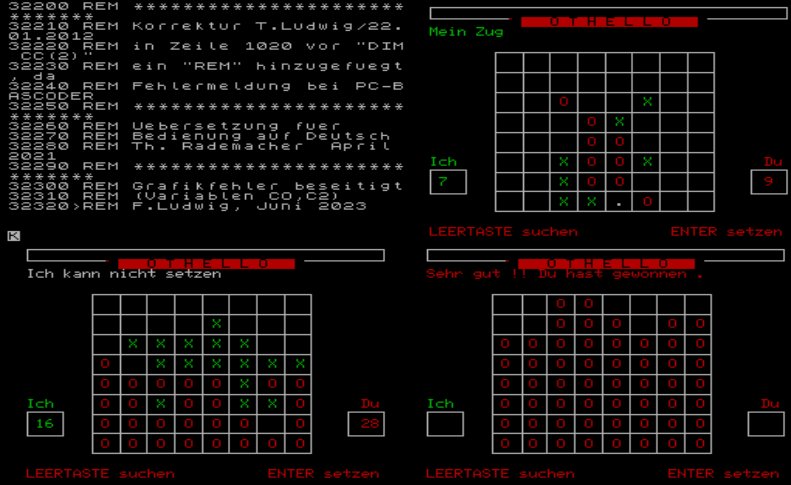

Das Kubus-Programm hat noch eine kleinere Änderung bekommen und scheint jetzt fehlerfrei zu laufen. Das nehme ich zum Anlass, es gemeinsam mit dem Bascoder hier vorzustellen. Damit ist es lauffähig, also die beiden Bestandteile sind bereits zusammengefügt. Es ist (wie schon erwähnt) für Omikron.Basic geschrieben.
0 REM BASICODE-Subroutinen (c) by Thomas Mäurer, Duisburger Str. 296 D-42 OB 1
1 REM Erweiterung zu Version 3C: Thomas Rademacher, JOYCE-User-AG e.V.
10 XBIOS O9,4:DEFSNG "A-Z": SCREEN 0: MODE "USA":CLIP 0,0,639+320*(O9=0),199: GOTO 1000
11 PRINT CHR$(27)"b"CHR$(CC(0)-15*(CC(0)=0)-3*(CC(0)=1)+(CC(0)=2)-2*(CC(0)=3)+2*(CC(0)=4)-7*(CC(0)=5)+3*(CC(0)=6)+7*(CC(0)=7)-8*(CC(0)=CC(1)));
12 PRINT CHR$(27)"c"CHR$(CC(1)-15*(CC(1)=0)-3*(CC(1)=1)+(CC(1)=2)-2*(CC(1)=3)+2*(CC(1)=4)-7*(CC(1)=5)+3*(CC(1)=6)+7*(CC(1)=7));
13 RETURN
20 GOSUB 100:CLEAR:XBIOS O9,4
21 SV=7:HO=79+40*(O9=0):VE=24:HG=319:VG=199
22 GOSUB 11
23 DIM CC(4):CC(0)=7:CC(1)=0:CC(2)=CC(0):CC(3)=CC(1):CC(4)=CC(1)
28 GOTO 1010
100 GOSUB 11
101 CC(2)=CC(0):CC(3)=CC(1):CLS :REM LOCATE 25,5:PRINT "BasiCode-3C fr OMIKRON.BASIC";:LOCATE 1,0:RETURN
102 RETURN
110 GOSUB 11
111 VE=MAX(0,VE):VE=MIN(VE,24):HO=MAX(0,HO):HO=MIN(HO,39):PRINT @(Ve,Ho);
119 RETURN
120 HO= POS(0):Ve= CSRLIN -1: RETURN
150 PRINT CHR$(27)"b"CHR$(CC(0)-15*(CC(0)=0)-3*(CC(0)=1)+(CC(0)=2)-2*(CC(0)=3)+2*(CC(0)=4)-7*(CC(0)=5)+3*(CC(0)=6)+7*(CC(0)=7));
151 PRINT CHR$(27)"c"CHR$(CC(1)-15*(CC(1)=0)-3*(CC(1)=1)+(CC(1)=2)-2*(CC(1)=3)+2*(CC(1)=4)-7*(CC(1)=5)+3*(CC(1)=6)+7*(CC(1)=7));
152 PRINT " "CHR$(27)"p  ";SR$;"  "CHR$(27)"q ";
153 PRINT CHR$(27)"b"CHR$(CC(2)-15*(CC(2)=0)-3*(CC(2)=1)+(CC(2)=2)-2*(CC(2)=3)+2*(CC(2)=4)-7*(CC(2)=5)+3*(CC(2)=6)+7*(CC(2)=7));
154 PRINT CHR$(27)"c"CHR$(CC(3)-15*(CC(3)=0)-3*(CC(3)=1)+(CC(3)=2)-2*(CC(3)=3)+2*(CC(3)=4)-7*(CC(3)=5)+3*(CC(3)=6)+7*(CC(3)=7));
155 RETURN
200 IN=0:IN$=INKEY$:IF IN$<>"" THEN 211
201 IN=IN+32*((IN>96) AND (IN<127))
202 IN=IN-27*(IN=1):IN=IN-23*(IN=6):IF IN=127 THEN GOSUB 120:IF HO>0 THEN IN$=CHR$(27)+"D "+CHR$(27)+"D" ELSE IN=0:IN$=""
205 RETURN
210 GOSUB 200:IF IN$<>"" THEN RETURN ELSE 210
211 IN$=CHR$(CVIL(IN$) AND $FF):IN=ASC(IN$)
212 IN=IN-8*(IN=20)+(IN=30)-30*(IN=0)-7*(IN=24)-119*(IN=8)
216 CN=0:IF IN>96 AND IN<127 THEN IN=IN-32:CN=32
217 IF IN=127 THEN GOSUB 120:IF HO>0 THEN IN$=CHR$(8)+CHR$(16) ELSE IN$=CHR$(9)+CHR$(9):IN$=IN$+IN$+IN$+IN$:IN$=IN$+IN$+IN$+IN$+IN$+CHR$(16)
218 REM IF PEEK(&195)>&7F AND PEEK(&195)<&8A THEN IN$="":IN=-((IN-&80) MOD 10)+10*(IN=&80)
219 RETURN
220 IF((HO<0) OR (HO>39)) THEN IN=0:GOTO 249
221 IF ((VE<0) OR (VE>24)) THEN IN=0:GOTO 249
222 REM Zeichen aus Bildschirm zurcklesen
249 RETURN
250 PRINT CHR$(7);:RETURN
260 RV= RND(1): RETURN
270 FR= FRE(0): RETURN
280 RETURN:REM Sperren / Freigeben der Stoptaste
300 SR$= RIGHT$( STR$(SR!), LEN( STR$(Sr!))+( LEFT$( STR$(Sr!),1)=" ")): RETURN
310 SR$="": IF SR!>=10^(Ct!-Cn!- SGN(Cn!)) THEN GOTO 318
311 IF SR!<-.5*10^-Cn! THEN Sr$="-"
312 SR$=SR$+ MID$( STR$( INT( ABS(Sr!)+.5*10^-Cn!)),2)
313 IF LEN(SR$)<CT!-CN!+(CN!<>0) THEN Sr$=" "+Sr$: GOTO 313
314 IF CN!=0 OR ABS(Sr!)>=1E+10 THEN GOTO 316
315 SR$=SR$+ MID$( STR$(1+ ABS(Sr!)- INT( ABS(Sr!))+.5*10^-Cn!),3,Cn!+1)
316 IF LEN(SR$)<CT! THEN Sr$=Sr$+" ": GOTO 316
317 IF LEN(SR$)>CT! THEN Sr$=""
318 IF LEN(SR$)<CT! THEN Sr$=Sr$+"*": GOTO 318
319 RETURN
330 FOR OF=1 TO LEN(SR$)
331 IF ASC(MID$(SR$,OF,1))>95 THEN GOSUB 340
332 NEXT OF
333 RETURN
340 OSR=ASC(MID$(SR$,OF,1))-32
341 SR$=LEFT$(SR$,OF-1)+CHR$(OSR)+MID$(SR$,OF+1)
342 RETURN
350 LPRINT SR$;:RETURN
360 LPRINT :RETURN
400 OSP=282*2^((60-SP)/12):VOLUME 2,SV:VOLUME 2,13,512:TUNE 2,OSP
401 FOR OSD=0 TO 2560*SD:NEXT OSD:TUNE 1,0,2,0,3,0:RETURN
450 OTIME=TIMER
451 OSD=SD*30
452 GOSUB 200:IF IN=0 THEN 453 ELSE 454
453 IF OSD>TIMER-OTIME THEN 452 ELSE 457
454 SD=SD-INT((TIMER-OTIME)/30)
455 RETURN
457 SD=0:GOTO 455
500 ONF=(NF AND 1)+4
501 ON ONF+1 GOTO 502,510,515,520,516,521,516,521
516 OPEN "I",ONF,NF$:INPUT #4,OBESTAND$:IN=0:GOTO 539
521 PRINT NF$:OPEN "O",ONF,NF$:IN=0
539 RETURN
540 IN$="":IN=1:ON (ONF+2)/2 GOTO 541,551,551,551
551 IN$=OBESTAND$:IF EOF(ONF) THEN 558
552 LINE INPUT #ONF,OBESTAND$
554 IF OBESTAND$<>"" THEN OU$=MID$(OBESTAND$,1,1)
555 IF ASC(OU$)=26 THEN OBESTAND$="":IN=1:GOTO 559
557 IN=0:GOTO 559
558 IN=1
559 RETURN
560 IN=1:ON (ONF+1)/2 GOTO 561,575,575,575
575 PRINT #ONF,SR$:IN=0:RETURN
580 ON ONF+1 GOTO 582,585,590,592,591,593,591,593
582 RETURN
591 CLOSE ONF:GOTO 599
593 PRINT #ONF,CHR$(26):PRINT #ONF,CHR$(26):CLOSE ONF
599 RETURN
600 PRINT CHR$(27)"c"CHR$(CC(1)-15*(CC(1)=0)-3*(CC(1)=1)+(CC(1)=2)-2*(CC(1)=3)+2*(CC(1)=4)+7*(CC(1)=5)+3*(CC(1)=6)-7*(CC(1)=7));
618 CLS:REM LOCATE 25,5:PRINT "BasiCode-3C fr OMIKRON.BASIC";:LOCATE 1,0
619 RETURN
620 GOSUB 655:OPH=INT(OHO*HG):OPV=INT(OVE*VG):OPM=CN XOR 1:DRAW OPH,OPV:RETURN
630 GOSUB 655:OPH=INT(OHO*HG):OPV=INT(OVE*VG):OPM=CN XOR 1:DRAW TO OPH,OPV:RETURN
650 GOSUB 655:OVE=MIN(VE,0.972):OPV=INT(VE*VG):FOR OPT=0 TO LEN(SR$)-1:OPH=INT(OHO*HG)+OPT*8
651 OPH=MIN(OPH,631+320*(O9=0)):OPC=ASC(MID$(SR$,OPT+1,1))
652 MODE=2:TEXT OPH,OPV+6," ":TEXT OPH,OPV+6,CHR$(OPC):NEXT OPT:MODE=1:RETURN
655 OHO=MAX(0,HO):OHO=(1-(O9<>0))*MIN(OHO,0.998):OVE=MAX(0,VE):OVE=MIN(OVE,0.995)
656 TEXT COLOR=CC(0)- 1*(CC(0)=0)-3*(CC(0)=1)-4*(CC(0)=3)+(CC(0)=4)-7*(CC(0)=5)+7*(CC(0)=7)
657 LINE COLOR=CC(0)- 1*(CC(0)=0)-3*(CC(0)=1)-4*(CC(0)=3)+(CC(0)=4)-7*(CC(0)=5)+7*(CC(0)=7)
658 IF CN=0 THEN GOTO 949
659 TEXT COLOR=CC(1)-(CC(1)=0)-3*(CC(1)=1)-4*(CC(1)=3)+(CC(1)=4)-7*(CC(1)=5)+7*(CC(1)=7)
660 LINE COLOR=CC(1)-(CC(1)=0)-3*(CC(1)=1)-4*(CC(1)=3)+(CC(1)=4)-7*(CC(1)=5)+7*(CC(1)=7)
949 RETURN
950 GOSUB 100:END
1000 a=500:GOTO 20:REM kubus
1010 DIM a(9,12):a$="":GOTO 3000
1020 IF ke$="H" THEN GOTO 1080
1030 IF ke$="O" THEN GOTO 1340
1040 IF ke$="L" THEN GOTO 1600
1050 IF ke$="U" THEN GOTO 1860
1060 IF ke$="R" THEN GOTO 2120
1070 IF ke$="V" THEN GOTO 2380
1080 l=a(4,10)
1090 a(4,10)=a(6,10)
1100 a(6,10)=a(6,12)
1110 a(6,12)=a(4,12)
1120 a(4,12)=l
1130 l=a(4,11)
1140 a(4,11)=a(5,10)
1150 a(5,10)=a(6,11)
1160 a(6,11)=a(5,12)
1170 a(5,12)=l
1180 l=a(1,4)
1190 a(1,4)=a(4,9)
1200 a(4,9)=a(9,6)
1210 a(9,6)=a(6,1)
1220 a(6,1)=l
1230 l=a(1,6)
1240 a(1,6)=a(6,9)
1250 a(6,9)=a(9,4)
1260 a(9,4)=a(4,1)
1270 a(4,1)=l
1280 l=a(1,5)
1290 a(1,5)=a(5,9)
1300 a(5,9)=a(9,5)
1310 a(9,5)=a(5,1)
1320 a(5,1)=l
1330 RETURN
1340 l=a(1,4)
1350 a(1,4)=a(3,4)
1360 a(3,4)=a(3,6)
1370 a(3,6)=a(1,6)
1380 a(1,6)=l
1390 l=a(1,5)
1400 a(1,5)=a(2,4)
1410 a(2,4)=a(3,5)
1420 a(3,5)=a(2,6)
1430 a(2,6)=l
1440 l=a(4,1)
1450 a(4,1)=a(4,4)
1460 a(4,4)=a(4,7)
1470 a(4,7)=a(4,10)
1480 a(4,10)=l
1490 l=a(4,2)
1500 a(4,2)=a(4,5)
1510 a(4,5)=a(4,8)
1520 a(4,8)=a(4,11)
1530 a(4,11)=l
1540 l=a(4,3)
1550 a(4,3)=a(4,6)
1560 a(4,6)=a(4,9)
1570 a(4,9)=a(4,12)
1580 a(4,12)=l
1590 RETURN
1600 l=a(4,1)
1610 a(4,1)=a(6,1)
1620 a(6,1)=a(6,3)
1630 a(6,3)=a(4,3)
1640 a(4,3)=l
1650 l=a(4,2)
1660 a(4,2)=a(5,1)
1670 a(5,1)=a(6,2)
1680 a(6,2)=a(5,3)
1690 a(5,3)=l
1700 l=a(1,4)
1710 a(1,4)=a(6,12)
1720 a(6,12)=a(7,4)
1730 a(7,4)=a(4,4)
1740 a(4,4)=l
1750 l=a(2,4)
1760 a(2,4)=a(5,12)
1770 a(5,12)=a(8,4)
1780 a(8,4)=a(5,4)
1790 a(5,4)=l
1800 l=a(3,4)
1810 a(3,4)=a(4,12)
1820 a(4,12)=a(9,4)
1830 a(9,4)=a(6,4)
1840 a(6,4)=l
1850 RETURN
1860 l=a(7,4)
1870 a(7,4)=a(9,4)
1880 a(9,4)=a(9,6)
1890 a(9,6)=a(7,6)
1900 a(7,6)=l
1910 l=a(7,5)
1920 a(7,5)=a(8,4)
1930 a(8,4)=a(9,5)
1940 a(9,5)=a(8,6)
1950 a(8,6)=l
1960 l=a(6,1)
1970 a(6,1)=a(6,10)
1980 a(6,10)=a(6,7)
1990 a(6,7)=a(6,4)
2000 a(6,4)=l
2010 l=a(6,2)
2020 a(6,2)=a(6,11)
2030 a(6,11)=a(6,8)
2040 a(6,8)=a(6,5)
2050 a(6,5)=l
2060 l=a(6,3)
2070 a(6,3)=a(6,12)
2080 a(6,12)=a(6,9)
2090 a(6,9)=a(6,6)
2100 a(6,6)=l
2110 RETURN
2120 l=a(4,7)
2130 a(4,7)=a(6,7)
2140 a(6,7)=a(6,9)
2150 a(6,9)=a(4,9)
2160 a(4,9)=l
2170 l=a(4,8)
2180 a(4,8)=a(5,7)
2190 a(5,7)=a(6,8)
2200 a(6,8)=a(5,9)
2210 a(5,9)=l
2220 l=a(1,6)
2230 a(1,6)=a(4,6)
2240 a(4,6)=a(7,6)
2250 a(7,6)=a(6,10)
2260 a(6,10)=l
2270 l=a(2,6)
2280 a(2,6)=a(5,6)
2290 a(5,6)=a(8,6)
2300 a(8,6)=a(5,10)
2310 a(5,10)=l
2320 l=a(3,6)
2330 a(3,6)=a(6,6)
2340 a(6,6)=a(9,6)
2350 a(9,6)=a(4,10)
2360 a(4,10)=l
2370 RETURN
2380 l=a(4,4)
2390 a(4,4)=a(6,4)
2400 a(6,4)=a(6,6)
2410 a(6,6)=a(4,6)
2420 a(4,6)=l
2430 l=a(4,5)
2440 a(4,5)=a(5,4)
2450 a(5,4)=a(6,5)
2460 a(6,5)=a(5,6)
2470 a(5,6)=l
2480 l=a(3,4)
2490 a(3,4)=a(6,3)
2500 a(6,3)=a(7,6)
2510 a(7,6)=a(4,7)
2520 a(4,7)=l
2530 l=a(3,5)
2540 a(3,5)=a(5,3)
2550 a(5,3)=a(7,5)
2560 a(7,5)=a(5,7)
2570 a(5,7)=l
2580 l=a(3,6)
2590 a(3,6)=a(4,3)
2600 a(4,3)=a(7,4)
2610 a(7,4)=a(6,7)
2620 a(6,7)=l
2630 RETURN
3000 GOSUB 100
3010 ve=0:ho=8:GOSUB 110:PRINT"WILLKOMMEN BEI 'KUBUS'!"
3020 ve=1:ho=8:GOSUB 110:PRINT"======================="
3030 PRINT:PRINT:PRINT"BITTE WAEHLEN SIE"
3040 ve=6:ho=4:GOSUB 110:PRINT"A  SELBST ETWAS PROBIEREN"
3050 ve=8:ho=4:GOSUB 110
3060 PRINT"B  ICH LOESE EINE STELLUNG AUF"
3070 ve=10:ho=4:GOSUB 110:PRINT"C  SCHOENE FIGUREN"
3080 ve=12:ho=4:GOSUB 110:PRINT"D  ERKLAERUNG"
3090 ve=14:ho=4:GOSUB 110:PRINT"E  ENDE"
3100 ve=16:ho=4:GOSUB 110:GOSUB 210:t$=in$
3110 IF t$="A" THEN 6550
3120 IF t$="B" THEN 4000
3130 IF t$="C" THEN 6990
3140 IF t$="D" THEN 6060
3150 IF t$<>"E" THEN 3000
3160 GOSUB 100:PRINT"**********************"
3170 PRINT"*                    *"
3180 PRINT"*       KUBUS!       *"
3190 PRINT"*                    *"
3200 PRINT"*    GEMAAKT DOOR    *"
3210 PRINT"*                    *"
3220 PRINT"*    JAN  BROECKX    *"
3230 PRINT"*                    *"
3240 PRINT"* KARMELIETENSTR. 66 *"
3250 PRINT"*                    *"
3260 PRINT"*    2600 BERCHEM    *"
3270 PRINT"*                    *"
3280 PRINT"*       BELGIE       *"
3290 PRINT"*                    *"
3300 PRINT"**********************"
3310 GOSUB 210:GOTO 950
4000 GOSUB 100
4010 PRINT"    1  2  3  4  5  6  7  8  9 10 11 12"
4020 PRINT:PRINT
4030 FOR i=1 TO 9:ho=0:ve=3+i:GOSUB 110

4200 ho=j*3:ve=i+3:GOSUB 110:PRINT"??"
4210 ve=21:ho=0:GOSUB 110
4220 PRINT"WELCHE FARBE HAT DAS FELD (";i;",";j;")  ?";
4230 GOSUB 210:a$=in$:PRINT a$
4231 IF a$="Y" THEN CC(0)=6
4232 IF a$="O" THEN CC(0)=3
4233 IF a$="B" THEN CC(0)=1
4234 IF a$="R" THEN CC(0)=2
4235 IF a$="G" THEN CC(0)=4
4240 ho=j*3:ve=i+3:GOSUB 110:PRINT "**":CC(0)=7
4250 IF a$="F" THEN gt=4000:aa=1:GOTO 4312:REM NEXT j:NEXT i:a$="":GOTO 4000
4260 IF a$="M" THEN gt=3000:aa=1:GOTO 4312:REM NEXT j:NEXT i:a$="":GOTO 3000
4270 GOSUB 10000:IF a=0 THEN 4200
4280 IF a<0 THEN gt=4000:GOTO 4312:REM NEXT j:NEXT i:GOTO 4000
4290 a(i,j)=a
4300 ve=21:ho=35:GOSUB 110:PRINT"  "
4310 gt=4100:ff=1:REM NEXT j:NEXT i:f=f+1:GOTO 4100
4312 NEXT j:NEXT i:IF ff=1 THEN f=f+1:ff=0
4314 IF aa=1 THEN a$="":aa=0
4316 IF gt=3000 THEN GOTO 3000
4318 IF gt=4100 THEN GOTO 4100
4319 GOTO 4000

4930 IF a(5,6)<>a(5,5) THEN a$="-UVU-VR-V-RV":GOSUB 10540
4940 IF a(6,8)<>a(5,8) THEN a$="-HUH-UR-U-RU":GOSUB 10540
4950 IF a(5,9)<>a(5,8) THEN a$="-URU-RH-R-HR":GOSUB 10540
4960 IF a(6,11)<>a(5,11) THEN a$="-LUL-UH-U-HU":GOSUB 10540
4970 IF a(5,12)<>a(5,11) THEN a$="-UHU-HL-H-LH":GOSUB 10540
4980 IF a(8,4)<>a(8,5) THEN a$="-VUV-UL-U-LU":GOSUB 10540
4990 IF a(5,4)<>a(5,5) THEN a$="-ULU-LV-L-VL":GOSUB 10540
5000 IF a(6,5)<>a(5,5) THEN 5360
5010 REM juist zetten van hb
5020 po=a(2,5):p=a(5,5):m=a(5,2):GOSUB 11220:IF a<0 THEN 4000
5030 IF a>4 THEN 5060
5040 ON a GOSUB 10450,11450,11460,11470
5050 GOTO 5070
5060 ON a-4 GOSUB 11480,11490,11500,11510
5070 GOSUB 10540
5080 po=a(2,5):p=a(5,8):m=a(5,5):GOSUB 11220:IF a<0 THEN 4000
5090 ON a GOSUB 1,10450,11520,11530,11540,11550,11560,11570
5100 GOSUB 10540
5110 po=a(2,5):p=a(5,2):m=a(5,11):GOSUB 11220:IF a<0 THEN 4000
5120 ON a GOSUB 1,1,10450,11580,11590,11600,11610,11620
5130 GOSUB 10540
5140 po=a(5,11):p=a(5,8):m=a(2,5):GOSUB 11220:IF a<0 THEN 4000
5150 ON a GOSUB 1,1,1,10450,11630,11640,11650,11660
5160 GOSUB 10540
5170 po=a(5,2):p=a(5,5):m=a(8,5):GOSUB 11220:IF a<0 THEN 4000
5180 ON a GOSUB 1,1,1,1,10450,11670,11680,11690
5190 GOSUB 10540
5200 po=a(5,5):p=a(5,8):m=a(8,5):GOSUB 11220:IF a<0 THEN 4000
5210 ON a GOSUB 1,1,1,1,1,10450,11700,11710
5220 GOSUB 10540
5230 po=a(5,2):p=a(8,5):m=a(5,11):GOSUB 11220:IF a<0 THEN 4000
5240 ON a GOSUB 1,1,1,1,1,1,10450,11160
5250 IF a$="O" THEN 5360
5260 REM juist orienteren van hb
5270 IF (a(3,4)<>a(2,5)) OR (a(4,4)<>a(5,5)) THEN 5300
5280 IF a(4,3)<>a(5,2) THEN 5300
5290 GOTO 5390
5300 IF (a(3,4)=a(4,4)) OR (a(3,4)=a(4,3)) THEN 5360
5310 IF a(4,4)=a(4,3) THEN 5360
5320 IF a(4,4)=a(2,5) THEN a$="O-H-O-L-HL-V-LHLOH-OV"
5330 IF a(4,4)=a(2,5) THEN GOSUB 10540:GOTO 5270
5340 IF a(4,3)=a(2,5) THEN a$="-VO-H-O-L-HLV-LHLOH-O"
5350 IF a(4,3)=a(2,5) THEN GOSUB 10540:GOTO 5270
5360 GOSUB 100:ve=21:ho=0:GOSUB 110
5370 PRINT"KEINE LOESUNG MOEGLICH!!"
5380 PRINT:PRINT"<RETURN> DRUECKEN";:INPUT T$:GOTO 3000
5390 IF a(3,6)<>a(2,5) OR a(4,7)<>a(5,8) THEN 5420
5400 IF a(4,6)<>a(5,5) THEN 5420
5410 GOTO 5490
5420 IF a(3,6)=a(4,7) OR a(3,6)=a(4,6) THEN 5360
5430 IF a(4,6)=a(4,7) THEN 5360
5440 IF a(4,7)=a(2,5) THEN a$="O-L-O-V-LV-R-VLVOL-OR"
5450 IF a(4,7)=a(2,5) THEN GOSUB 10540:GOTO 5390
5460 IF a(4,6)=a(2,5) THEN a$="-RO-L-O-V-LVR-VLVOL-O"
5470 IF a(4,6)=a(2,5) THEN GOSUB 10540:GOTO 5390
5480 GOTO 5360
5490 IF a(1,6)<>a(2,5) OR a(4,10)<>a(5,11) THEN 5520
5500 IF a(4,9)<>a(5,8) THEN 5520
5510 GOTO 5590
5520 IF a(1,6)=a(4,10) OR a(1,6)=a(4,9) THEN 5360
5530 IF a(4,10)=a(4,9) THEN 5360
5540 IF a(4,10)=a(2,5) THEN a$="O-V-O-R-VR-H-RVROV-OH"
5550 IF a(4,10)=a(2,5) THEN GOSUB 10540:GOTO 5490
5560 IF a(4,9)=a(2,5) THEN a$="-HO-V-O-R-VRH-RVROV-O"
5570 IF a(4,9)=a(2,5) THEN GOSUB 10540:GOTO 5490
5580 GOTO 5360
5590 IF a(1,4)<>a(2,5) OR a(4,1)<>a(5,2) THEN 5620
5600 IF a(4,12)<>a(5,11) THEN 5620
5610 GOTO 5690
5620 IF a(1,4)=a(4,1) OR a(1,4)=a(4,12) THEN 5360
5630 IF a(4,1)=a(4,12) THEN 5360
5640 IF a(4,12)=a(2,5) THEN a$="-HL-V-L-O-VOH-OVOLV-L"
5650 IF a(4,12)=a(2,5) THEN GOSUB 10540:GOTO 5590
5660 IF a(4,1)=a(2,5) THEN a$="L-V-L-O-VO-H-OVOLV-LH"
5670 IF a(4,1)=a(2,5) THEN GOSUB 10540:GOTO 5590
5680 GOTO 5360
5690 IF a(6,1)<>a(5,2) OR a(9,4)<>a(8,5) THEN 5720
5700 IF a(6,12)<>a(5,11) THEN 5720
5710 GOTO 5790
5720 IF a(6,1)=a(9,4) OR a(6,1)=a(6,12) THEN 5360
5730 IF a(9,4)=a(6,12) THEN 5360
5740 IF a(6,12)=a(8,5) THEN a$="U-V-U-L-VL-H-LVLUV-UH"
5750 IF a(6,12)=a(8,5) THEN GOSUB 10540:GOTO 5690
5760 IF a(6,1)=a(8,5) THEN a$="-HU-V-U-L-VLH-LVLUV-U"
5770 IF a(6,1)=a(8,5) THEN GOSUB 10540:GOTO 5690
5780 GOTO 5360
5790 IF a(9,6)<>a(8,5) OR a(6,9)<>a(5,8) THEN 5820
5800 IF a(6,10)<>a(5,11) THEN 5820
5810 GOTO 5890
5820 IF a(9,6)=a(6,9) OR a(9,6)=a(6,10) THEN 5360
5830 IF a(6,9)=a(6,10) THEN 5360
5840 IF a(6,9)=a(8,5) THEN a$="U-L-U-H-LH-R-HLHUL-UR"
5850 IF a(6,9)=a(8,5) THEN GOSUB 10540:GOTO 5790
5860 IF a(6,10)=a(8,5) THEN a$="-RU-L-U-H-LHR-HLHUL-U"
5870 IF a(6,10)=a(8,5) THEN GOSUB 10540:GOTO 5790
5880 GOTO 5360
5890 IF a(6,6)<>a(5,5) OR a(7,6)<>a(8,5) THEN 5920
5900 IF a(6,7)<>a(5,8) THEN 5920
5910 GOTO 5990
5920 IF a(6,6)=a(7,6) OR a(6,6)=a(6,7) THEN 5360
5930 IF a(7,6)=a(6,7) THEN 5360
5940 IF a(6,6)=a(8,5) THEN a$="=-H-U-R-HR-V-RHRUH-UV"
5950 IF a(6,6)=a(8,5) THEN GOSUB 10540:GOTO 5890
5960 IF a(6,7)=a(8,5) THEN a$="-VU-H-U-R-HRV-RHRUH-U"
5970 IF a(6,7)=a(8,5) THEN GOSUB 10540:GOTO 5890
5980 GOTO 5360
5990 IF a(6,3)<>a(5,2) OR a(6,4)<>a(5,5) THEN 5360
6000 IF a(7,4)<>a(8,5) THEN 5360
6010 ho=0:ve=20:GOSUB 110
6020 PRINT"                         "
6030 ho=0:ve=20:GOSUB 110:PRINT"VOILA!!":ho=0
6040 ve=22:GOSUB 110:PRINT"<RETURN> DRUECKEN";
6050 GOSUB 210:GOTO 3000
6060 REM uitleg
6070 GOSUB 100
6080 PRINT"IN DIESEM PROGRAMM WIRD DER WUERFEL"
6090 PRINT"WIE FOLGT ANGEZEIGT:":PRINT
6100 GOSUB 120:ho=ho+17:GOSUB 110:PRINT"OO":PRINT
6110 GOSUB 120:ho=ho+14:GOSUB 110:PRINT"LL VV RR HH":PRINT
6120 GOSUB 120:ho=ho+17:GOSUB 110:PRINT"UU"
6130 PRINT:PRINT"IN DER MITTE SEHEN SIE DIE IHNEN ZU-"
6140 PRINT"GEWANDTE SEITE (V), DARUEBER DIE OBER-"
6150 PRINT"SEITE (O) UND DARUNTER DIE UNTER-"
6160 PRINT"SEITE (U). 'L' UND 'R' STEHEN FUER"
6170 PRINT"LINKE UND RECHTE SEITE. DIE RUECK-"
6180 PRINT"SEITE (H) IST GANZ RECHTS.":PRINT
6190 PRINT"<RETURN> DRUECKEN";:GOSUB 210:GOSUB 100
6200 PRINT"WENN SIE Z.B. IN DIESEM PROGRAMM 'O'"
6210 PRINT"LESEN, HEISST DAS, DASS SIE DIE OBERE"
6220 PRINT"EBENE UM EINE VIERTELDREHUNG IM UHR-"
6230 PRINT"ZEIGERSINN DREHEN SOLLEN, '-O' GEGEN"
6240 PRINT"DEN UHRZEIGERSINN (JEWEILS AUF DIE"
6250 PRINT"BETREFFENDE SEITE GESEHEN). '-LV' BE-"
6260 PRINT"DEUTET, DIE LINKE EBENE UM 90 GRAD"
6270 PRINT"GEGEN DEN UHRZEIGERSINN UND DIE VORDERE"
6280 PRINT"EBENE IM UHRZEIGERSINN ZU DREHEN.":PRINT
6283 PRINT"BITTE BEACHTEN SIE, DASS SIE DIE"
6286 PRINT"POSITION DER MITTELFELDER DER"
6290 PRINT"WUERFELSEITEN NIE VERAENDERN!":PRINT
6300 PRINT"<RETURN> DRUECKEN";:GOSUB 210:GOSUB 100
6310 PRINT"WERDEN SIE NICHT UNRUHIG, WENN SIE"
6320 PRINT"LAENGERE ZEIT KEINE VERAENDERUNG"
6330 PRINT"SEHEN. DANN IST DER COMPUTER MIT"
6340 PRINT"AUFWENDIGEREN BERECHNUNGEN"
6343 PRINT"BESCHAEFTIGT (Z.B. BEI DEN"
6346 PRINT"'SCHOENEN FIGUREN')":PRINT
6350 PRINT"DIE FARBEN :":PRINT
6360 PRINT"R = ROT":PRINT"O = MAGENTA"
6370 PRINT"B = BLAU":PRINT"G = GRUEN"
6380 PRINT"Y = GELB":PRINT"W = WEISS"
6390 ve=20:ho=0:GOSUB 110:PRINT"<RETURN> DRUECKEN";
6400 GOSUB 210:GOTO 3000
6410 REM zelf wat proberen
6420 ho=0:ve=20:GOSUB 110
6430 PRINT"SIND SIE FERTIG ? (J/N)";:GOSUB 210
6440 t$=in$:ho=0:ve=20:GOSUB 110
6450 PRINT"                       "
6460 IF t$="N" THEN 6630
6470 IF t$<>"J" THEN 6420
6480 ho=0:ve=20:GOSUB 110
6490 PRINT"SOLL ICH LOESEN ? (J/N)";:GOSUB 210
6500 t$=in$:ho=0:ve=20:GOSUB 110
6510 PRINT"                             "
6520 IF t$="N" THEN 3000
6530 IF t$<>"J" THEN 6480
6540 GOTO 4320
6550 GOSUB 100:GOSUB 6570:GOSUB 6760
6560 GOTO 6630
6570 FOR i=1 TO 3:FOR j=4 TO 6:a(i,j)=1:NEXT j:NEXT i
6580 FOR i=4 TO 6:FOR j=1 TO 3:a(i,j)=2:NEXT j:NEXT i
6590 FOR i=4 TO 6:FOR j=4 TO 6:a(i,j)=3:NEXT j:NEXT i
6600 FOR i=4 TO 6:FOR j=7 TO 9:a(i,j)=4:NEXT j:NEXT i
6610 FOR i=4 TO 6:FOR j=10 TO 12:a(i,j)=5:NEXT j:NEXT i
6620 FOR i=7 TO 9:FOR j=4 TO 6:a(i,j)=6:NEXT j:NEXT i:RETURN
6630 ho=0:ve=20:GOSUB 110:PRINT"WELCHE EBENE ?";
6640 GOSUB 210:ke$=in$:PRINT ke$;
6650 IF ke$="-" THEN GOSUB 210:t$=in$:PRINT t$:ke$=ke$+t$
6660 IF ke$="H" OR ke$="O" OR ke$="L" THEN 6710
6670 IF ke$="U" OR ke$="R" OR ke$="V" THEN 6710
6680 IF ke$="-H" OR ke$="-O" OR ke$="-L" THEN 6710
6690 IF ke$="-U" OR ke$="-R" OR ke$="-V" THEN 6710
6700 GOTO 6630
6710 ho=0:ve=20:GOSUB 110:PRINT"                "
6720 IF left$(ke$,1)="-" THEN ke$=right$(ke$,1)
6730 FOR h=1 TO 3:GOSUB 1020:NEXT h
6740 GOSUB 6760:GOTO 6410
6750 GOSUB 1020:GOSUB 6760:GOTO 6410
6760 REM tekenroutine
6770 ve=0:ho=0:GOSUB 110
6780 PRINT"    1  2  3  4  5  6  7  8  9 10 11 12"
6790 PRINT:PRINT
6800 FOR i=1 TO 9:ho=0:ve=3+i:GOSUB 110:PRINT i:NEXT i
6810 FOR i=1 TO 6
6820 ON i GOTO 6830,6840,6850,6860,6870,6880
6830 b=1:c=3:d=4:e=6:GOTO 6890
6840 b=4:c=6:d=1:e=3:GOTO 6890
6850 b=4:c=6:d=4:e=6:GOTO 6890
6860 b=4:c=6:d=7:e=9:GOTO 6890
6870 b=4:c=6:d=10:e=12:GOTO 6890
6880 b=7:c=9:d=4:e=6
6890 FOR j=b TO c:FOR k=d TO e
6900 ho=k*3:ve=j+3:GOSUB 110
6910 ON a(j,k) GOTO 6920,6930,6940,6950,6960,6970
6920 CC(0)=6:GOSUB 110:PRINT"**":CC(0)=7:GOTO 6980
6930 CC(0)=3:GOSUB 110:PRINT"**":CC(0)=7:GOTO 6980
6940 CC(0)=1:GOSUB 110:PRINT"**":CC(0)=7:GOTO 6980
6950 CC(0)=2:GOSUB 110:PRINT"**":CC(0)=7:GOTO 6980
6960 CC(0)=4:GOSUB 110:PRINT"**":CC(0)=7:GOTO 6980
6970 PRINT"**"
6980 GOSUB 110:NEXT k:NEXT j:NEXT i:RETURN
6990 GOSUB 100:GOSUB 6570:ve=0:ho=11
7000 GOSUB 110:PRINT"SCHOENE FIGUREN!":ve=1:ho=11
7010 GOSUB 110:PRINT"================":PRINT
7020 PRINT"BITTE WAEHLEN SIE":PRINT
7030 GOSUB 11720:PRINT"A  BLOEMEN":PRINT
7040 GOSUB 11720:PRINT"B  4-STIP":PRINT
7050 GOSUB 11720:PRINT"C  6-STIP":PRINT
7060 GOSUB 11720:PRINT"D  GUIRLANDE":PRINT
7070 GOSUB 11720:PRINT"E  TTTT":PRINT
7080 GOSUB 11720:PRINT"F  TEMPELPOORTEN":PRINT
7090 GOSUB 11720:PRINT"G  SLANG":PRINT
7100 GOSUB 11720:PRINT"H  WORM":PRINT
7110 GOSUB 11720:PRINT"I  (WEITER)":PRINT
7120 GOSUB 11720:GOSUB 210:t$=in$:GOSUB 100
7130 IF t$="A" THEN a$="LLRROOUUVVHH":GOSUB 10540:GOTO 6990
7140 IF t$="B" THEN a$="O-URRLLO-UVVHH":GOSUB 10540:GOTO 6990
7150 IF t$="C" THEN a$="L-RO-UV-HL-R":GOSUB 10540:GOTO 6990
7160 IF t$="D" THEN a$="RLVHRLVHRLVH":GOSUB 10540:GOTO 6990
7170 IF t$="E" THEN a$="U-OVVHH-U-ORRLL-URRLLOORRLL-U"
7180 IF t$="E" THEN GOSUB 10540:GOTO 6990
7190 IF t$="F" THEN a$="U-OVVHH-U-ORRLL-URRLLOORRLL-UOO"
7200 IF t$="F" THEN GOSUB 10540:GOTO 6990
7210 IF t$="G" THEN a$="H-LR-URRUL-R-HRROHHU-ORR-U"
7220 IF t$="G" THEN GOSUB 10540:GOTO 6990
7230 IF t$="H" THEN a$="ROVV-U-LRV-H-U-V-"
7240 IF t$="H" THEN a1$="RVVROOVRR-V-R-O-VOOVR"
7250 IF t$="H" THEN a$=a$+a1$
7260 IF t$="H" THEN GOSUB 10540:GOTO 6990
7270 IF t$<>"I" THEN 6990
7280 GOSUB 100:PRINT"BITTE WAEHLEN SIE":PRINT
7290 GOSUB 11720:PRINT"A  DUBBELKUBUS":PRINT
7300 GOSUB 11720:PRINT"B  2-RINGEN":PRINT
7310 GOSUB 11720:PRINT"C  4-ZETTER":PRINT
7320 GOSUB 11720:PRINT"D  4-ZETPLUSSER":PRINT
7330 GOSUB 11720:PRINT"E  4-PLUSSER":PRINT
7340 GOSUB 11720:PRINT"F  6-PLUSSER":PRINT
7350 GOSUB 11720:PRINT"G  HAHAHAHAHAHA":PRINT
7360 GOSUB 11720:PRINT"H  12-ELLER":PRINT
7370 GOSUB 11720:PRINT"I  PUINHOOP":PRINT
7380 GOSUB 11720:PRINT"J  (WEITER)":PRINT
7390 GOSUB 11720:GOSUB 210:t$=in$:GOSUB 100
7400 IF t$="A" THEN a$="H-LUULU-VUUV-U-H-VR"
7410 IF t$="A" THEN a1$="OO-R-OHOO-HOV":a$=a$+a1$
7420 IF t$="A" THEN GOSUB 10540:GOTO 6990
7430 IF t$="B" THEN a$="H-LR-URRUL-R-HRROHHU-OHHLROO-L-RHH-U"
7440 IF t$="B" THEN GOSUB 10540:GOTO 6990
7450 IF t$="C" THEN a$="RLVHRLVHRLVHOOUU"
7460 IF t$="C" THEN GOSUB 10540:GOTO 6990
7470 IF t$="D" THEN a$="-R-LOU-R-LOU-R-LOUVVHH"
7480 IF t$="D" THEN GOSUB 10540:GOTO 6990
7490 IF t$="E" THEN a$="VHRLVHRLVHRRLLVHRLVHRLVH"
7500 IF t$="E" THEN GOSUB 10540:GOTO 6990
7510 IF t$="F" THEN a$="RVVHHRRLLOOVVHHRRLLUU-R"
7520 IF t$="F" THEN GOSUB 10540:GOTO 6990
7530 IF t$="G" THEN a$="RLVHOOUURRLLVH-R-L"
7540 IF t$="G" THEN GOSUB 10540:GOTO 6990
7550 IF t$="H" THEN a$="RLOU-V-HRL":GOSUB 10540:GOTO 6990
7560 IF t$="I" THEN a$="VVHHRRLLOO-UROLU"
7570 IF t$="I" THEN GOSUB 10540:GOTO 6990
7580 IF t$<>"J" THEN 7280
7590 GOSUB 100:PRINT"BITTE WAEHLEN SIE":PRINT
7600 GOSUB 11720:PRINT"A  MUILKORVEN":PRINT
7610 GOSUB 11720:PRINT"B  Y-ER":PRINT
7620 GOSUB 11720:PRINT"C  VLAGGEN":PRINT
7630 GOSUB 11720:PRINT"D  WIJZER":PRINT
7640 GOSUB 11720:PRINT"E  MENU":PRINT
7650 GOSUB 11720:GOSUB 210:t$=in$:GOSUB 100
7660 IF t$="A" THEN a$="LOORRUUOORRUU-L":GOSUB 10540:GOTO 6990
7670 IF t$="B" THEN a$="RRLLUURRLLVVHHUUVVHHUU"
7680 IF t$="B" THEN GOSUB 10540:GOTO 6990
7690 IF t$="C" THEN a$="RRVURR-URHH-RURR-U-VRR"
7700 IF t$="C" THEN a1$="LLHULL-ULVV-LULL-U-H"
7710 IF t$="C" THEN a2$="LLVVRRLLHHR"
7720 IF t$="C" THEN a$=a$+a1$+a2$
7730 IF t$="C" THEN GOSUB 10540:GOTO 6990
7740 IF t$="D" THEN a$="-RV-ULV-LUL-V-L-VRHHRU-R-"
7750 IF t$="D" THEN a1$="URU-R-U-OUR-U-RUR-U-ROHH"
7760 IF t$="D" THEN a$=a$+a1$:GOSUB 10540:GOTO 6990
7770 IF t$<>"E" THEN 7590
7780 GOTO 3000

Um mich nicht mit fremden Federn zu schmücken, möchte ich noch einmal darauf hinweisen, dass das Programm von einem belgischen Autor stammt, ich habe es lediglich ins Deutsche übertragen und nun auch auf Farbbetrieb umgeschrieben.
Der Bascoder ist noch nicht vollständig, wenn es so weit ist, werde ich ein Diskettenabbild mit noch mehr Beispielprogrammen zusammenstellen und mich hier melden.
Das Bild zeigt das gleiche Programm auf dem Amiga, dort natürlich mit dessen Bascoder.
BC-Tom

Asche auf mein Haupt ...
Beitrag von BC-Tom »
Das Programm im vorigen Beitrag löst nicht alle unter A erzeugten oder B eingegebenen Aufgaben.
Ein Computerfreund machte mich darauf aufmerksam, dass Zeile 5940 einen Fehler enthalten muss. So ist es tatsächlich - und ich hatte ihn 2007 selbst hineingebracht, als ich das Programm von BasiCode nach ASCII umarbeitete (um es für Computer nutzbar zu machen, deren Basics auf Leerzeichen nach Schlüsselwörtern pochen und dergleichen).
3170 PRINT"*                    *"
3190 PRINT"*                    *"
3210 PRINT"*                    *"
3230 PRINT"*                    *"
3250 PRINT"*                    *"
3270 PRINT"*                    *"
3290 PRINT"*                    *"

6060 REM uitleg
6070 GOSUB 100
6450 PRINT"                       "
6510 PRINT"                             "
6540 GOTO 4320
6560 GOTO 6630
6700 GOTO 6630
6790 PRINT:PRINT
6810 FOR i=1 TO 6
6970 PRINT"**"
7780 GOTO 3000
10000 REM
10010 IF a$="Y" THEN a=1:b=b+1:GOTO 10080
10020 IF a$="B" THEN a=3:c=c+1:GOTO 10080
10030 IF a$="W" THEN a=6:d=d+1:GOTO 10080
10040 IF a$="R" THEN a=4:e=e+1:GOTO 10080
10050 IF a$="G" THEN a=5:g=g+1:GOTO 10080
10060 IF a$="O" THEN a=2:s=s+1:GOTO 10080
10070 a=0:RETURN
10080 IF b>9 OR c>9 OR d>9 THEN 10110
10090 IF e>9 OR g>9 OR s>9 THEN 10110
10100 RETURN
10110 PRINT"NICHT RICHTIG!! NEU ANFANGEN!!"
10120 FOR k=1 TO 1000:NEXT k:a=-1:RETURN
10130 REM zoeken rb
10140 s=0
10150 IF a(1,5)<>po THEN 10170
10160 IF a(4,11)=p THEN a=1:RETURN
10170 IF a(2,4)<>po THEN 10190
10180 IF a(4,2)=p THEN a=2:RETURN
10190 IF a(2,6)<>po THEN 10210
10200 IF a(4,8)=p THEN a=3:RETURN
10210 IF a(3,5)<>po THEN 10230
10220 IF a(4,5)=p THEN a=4:RETURN
10230 IF a(5,1)<>po THEN 10250
10240 IF a(5,12)=p THEN a=5:RETURN
10250 IF a(5,3)<>po THEN 10270
10260 IF a(5,4)=p THEN a=6:RETURN
10270 IF a(5,6)<>po THEN 10290
10280 IF a(5,7)=p THEN a=7:RETURN
10290 IF a(5,9)<>po THEN 10310
10300 IF a(5,10)=p THEN a=8:RETURN
10310 IF a(7,5)<>po THEN 10330
10320 IF a(6,5)=p THEN a=9:RETURN
10330 IF a(8,4)<>po THEN 10350
10340 IF a(6,2)=p THEN a=10:RETURN
10350 IF a(8,6)<>po THEN 10370
10360 IF a(6,8)=p THEN a=11:RETURN
10370 IF a(9,5)<>po THEN 10390
10380 IF a(6,11)=p THEN a=12:RETURN
10390 s=s+1:IF s=1 THEN a=po:po=p:p=a:GOTO 10150
10400 PRINT:PRINT"LEIDER FALSCH!! NOCH EINMAL!!"
10410 FOR k=1 TO 1500:NEXT k:a=-1:RETURN
10420 a$="OO":RETURN
10430 a$="-O":RETURN
10440 a$="O":RETURN
10450 a$="":RETURN
10460 a$="L-O":RETURN
10470 a$="V":RETURN
10480 a$="-V":RETURN
10490 a$="-RO":RETURN
10500 a$="VV":RETURN
10510 a$="-LV":RETURN
10520 a$="R-V":RETURN
10530 a$="UUVV":RETURN
10540 REM uitvoeren van a$
10550 IF LEN(a$)=0 THEN RETURN
10560 FOR n=1 TO LEN(a$)
10570 IF MID$(a$,n,1)="-" THEN ke$=MID$(a$,n+1,1)
10580 IF MID$(a$,n,1)="-" THEN FOR h=1 TO 3:GOSUB 1020
10590 IF NOT (MID$(a$,n,1)="-") THEN 10600
10595 NEXT h
10600 IF MID$(a$,n,1)="-" THEN n=n+1:GOTO 10620
10610 IF MID$(a$,n,1)<>"-" THEN ke$=MID$(a$,n,1):GOSUB 1020
10620 NEXT n:ve=19:ho=0:GOSUB 110:FOR i=1 TO 4
10630 PRINT"                                    ":NEXT i
10640 ve=20:ho=0:GOSUB 110:PRINT a$:GOSUB 6760
10650 ve=22:ho=0:GOSUB 110:PRINT"<RETURN> DRUECKEN";
10660 GOSUB 210:RETURN
10670 a$="HL":RETURN
10680 a$="RHHL":RETURN
10690 a$="L":RETURN
10700 a$="-L":RETURN
10710 a$="-VOV":RETURN
10720 a$="HHL":RETURN
10730 a$="-ULL":RETURN
10740 a$="LL":RETURN
10750 a$="UULL":RETURN
10760 a$="-HL":RETURN
10770 a$="RH":RETURN
10780 a$="-H":RETURN
10790 a$="-O-LO":RETURN
10800 a$="OR-O":RETURN
10810 a$="H":RETURN
10820 a$="UUHH":RETURN
10830 a$="-UHH":RETURN
10840 a$="UHH":RETURN
10850 a$="HH":RETURN
10860 a$="-O-HO":RETURN
10870 a$="OV-O":RETURN
10880 a$="R":RETURN
10890 a$="-R":RETURN
10900 a$="URR":RETURN
10910 a$="UURR":RETURN
10920 a$="RR":RETURN
10930 a$="-URR":RETURN
10940 a$="-VHUUV-H":RETURN
10950 a$="VHUU-V-H":RETURN
10960 a$="RU-R-LUL":RETURN
10970 a$="-L-UL":RETURN
10980 a$="H-U-H":RETURN
10990 a$="HU-H":RETURN
11000 a$="-LUL":RETURN
11010 a$="-RLUU-LR":RETURN
11020 a$="RLUU-R-L":RETURN
11030 a$="L-U-L":RETURN
11040 a$="-VUV":RETURN
11050 a$="-V-UV":RETURN
11060 a$="LU-L":RETURN
11070 a$="V-HUUH-V":RETURN
11080 a$="-RUR":RETURN
11090 a$="VU-V":RETURN
11100 a$="V-U-V":RETURN
11110 a$="-R-UR":RETURN
11120 a$="RU-R":RETURN
11130 a$="-H-UH":RETURN
11140 a$="-HUH":RETURN
11150 a$="R-U-R":RETURN
11160 a$="U":RETURN
11170 a$="-U":RETURN
11180 a$="UU":RETURN
11190 a$="-R-H-R-URUV-U-VHR":RETURN
11200 a$="-R-URUV-U-V":RETURN
11210 a$="-V-UVUL-U-L":RETURN
11220 REM zoeken van hb
11230 s=0
11240 IF a(3,4)<>po OR a(4,4)<>p THEN 11260
11250 IF a(4,3)=m THEN a=1:RETURN
11260 IF a(3,6)<>po OR a(4,7)<>p THEN 11280
11270 IF a(4,6)=m THEN a=2:RETURN
11280 IF a(1,4)<>po OR a(4,1)<>p THEN 11300
11290 IF a(4,12)=m THEN a=3:RETURN
11300 IF a(1,6)<>po OR a(4,10)<>p THEN 11320
11310 IF a(4,9)=m THEN a=4:RETURN
11320 IF a(6,3)<>po OR a(6,4)<>p THEN 11340
11330 IF a(7,4)=m THEN a=5:RETURN
11340 IF a(6,6)<>po OR a(6,7)<>p THEN 11360
11350 IF a(7,6)=m THEN a=6:RETURN
11360 IF a(6,1)<>po OR a(9,4)<>p THEN 11380
11370 IF a(6,12)=m THEN a=7:RETURN
11380 IF a(6,9)<>po OR a(6,10)<>p THEN 11400
11390 IF a(9,6)=m THEN a=8:RETURN
11400 s=s+1:ON s GOTO 11410,11410,11420,11430,11430,11440
11410 a=po:po=p:p=m:m=a:GOTO 11240
11420 a=po:po=m:m=a:GOTO 11240
11430 a=po:po=p:p=m:m=a:GOTO 11240
11440 GOTO 10400
11450 a$="VR-V-LV-R-VL":RETURN
11460 a$="-HLV-LHL-V-L":RETURN
11470 a$="-LOR-OLO-R-O":RETURN
11480 a$="-LVR-VLV-R-V":RETURN
11490 a$="VO-V-UV-O-VU":RETURN
11500 a$="LV-L-HL-V-LH":RETURN
11510 a$="ULV-L-HL-V-LH-U":RETURN
11520 a$="OV-O-HO-V-OH":RETURN
11530 a$="-HOV-OHO-V-O":RETURN
11540 a$="-RVL-VRV-L-V":RETURN
11550 a$="VL-V-RV-L-VR":RETURN
11560 a$="U-RVL-VRV-L-V-U":RETURN
11570 a$="-ORU-ROR-U-R":RETURN
11580 a$="-OHU-HOH-U-H":RETURN
11590 a$="LO-L-UL-O-LU":RETURN
11600 a$="-ULO-L-UL-O-LUU":RETURN
11610 a$="-ULO-LUL-O-L":RETURN
11620 a$="-LHR-HLH-R-H":RETURN
11630 a$="U-HRV-RHR-V-R-U":RETURN
11640 a$="-HRV-RHR-V-R":RETURN
11650 a$="HO-H-UH-O-HU":RETURN
11660 a$="-UHO-HUH-O-H":RETURN
11670 a$="UR-U-LU-R-UL":RETURN
11680 a$="-LUR-ULU-R-U":RETURN
11690 a$="UV-U-HU-V-UH":RETURN
11700 a$="-RUL-URU-L-U":RETURN
11710 a$="UL-U-RU-L-UR":RETURN
11720 GOSUB 120:ho=4:GOSUB 110:RETURN
30000 REM ************************
30010 REM *        kubus!        *
30020 REM *     gemaakt door     *
30030 REM *     jan  broeckx     *
30040 REM *  karmelietenstr. 66  *
30050 REM *     2600 berchem     *
30060 REM *        belgie        *
30061 REM *    deutsch 2019,     *
30062 REM *     farbe 2023:      *
30063 REM *  thomas rademacher   *
30064 REM *  fr.-engels-str. 44  *
30065 REM *     99086 erfurt     *
30066 REM *     deutschland      *
30070 REM ************************
30080 REM
30090 REM copyright  nos hilversum
Hier ist dieser Fehler korrigiert. Nun sollten alle legalen Eingaben unter Menüpunkt B zum erfolgreichen Ende führen, also weiterhin nicht die, die auf dem realen Zauberwürfel nur möglich sind, wenn man schummelt (den Würfel zerlegt und falsch wieder zusammensetzt oder Klebeetiketten ablöst und vertauscht wieder anbringt ;) ).
Fehler beseitigt, hier der letzte Schritt

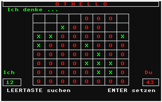

Othello auf Deutsch
Am Bascoder habe ich noch nicht weiter gearbeitet, also wenn Änderungsvorschläge bestehen, bitte einfach äußern!
Hier ein weiteres Programm, mit (aus dem Niederländischen) auf Deutsch umgestellter Bedienung:

ein Screenshot aus dem SainT-Emulator

Update: Othello auf Deutsch
Schon vom Ursprungsprogramm her war ein Fehler enthalten: manchmal wurden die kleinen Kästchen mit der Anzeige der Steine-Anzahl unvollständig gelöscht und dadurch im weiteren Verlauf verwaschen angezeigt.
Frank aus dem Robotrontechnik-Forum kam der Ursache nun auf die Spur und mailte mir:
Die Grafikfehler bei der Anzahl der Steine habe ich gefunden. Sie treten scheinbar nur bei Level 2 auf.
Die Ursache war, dass die Variablen CO und C2 auch für die Berechnung des nächsten Zuges missbraucht werden.
Als Abhilfe führte er erfolgreich die neuen Variablen CL und CR ein. Hier ist das in den Zeilen 1020, 3190, 3200, 3230 und 3250 korrigierte Programm:

1460 D(6,3)=0:D(6,4)=0:D(6,5)=0:D(6,6)=0
1470 GOSUB 3000
1475 MZ$=" Ich denke ...    ":DZ$=" Dein Zug?         "
1480 HO=.27:VE=.07:SR$=" Level (1) oder (2) ?":GOSUB 650
1490 GOSUB 210
1500 IF (IN$<>"1")AND(IN$<>"2") THEN GOTO 1490
1510 CN=1:GOSUB 650:CN=0
1520 HE=IN-49
1530 GOSUB 260:PL=RV*10
1540 IF PL<5 THEN PL=-1:GOTO 2000
1550 PL=1
2000 PL=-PL
2010 GOSUB 250
2020 GOSUB 2200
2060 GOSUB 3300
2070 IF PM=0 THEN GA=GA+1:IF GA=2 THEN GOSUB 6600
2080 IF PM=0 THEN GOTO 2000
2090 GA=0
2100 CN=1:GOSUB 650:CN=0
2110 IF PL<>1 THEN GOTO 2130
2120 SR$=DZ$:SL$=DZ$:CC(0)=2:GOSUB 650:CC(0)=7
2125 GOTO 2150
2130 GOSUB 250
2140 SR$=MZ$:SL$=MZ$:CC(0)=4:GOSUB 650:CC(0)=7
2150 IF PL=-1 THEN GOSUB 5800:GOSUB 6000:GOTO 2170
2160 GOSUB 4100
2170 NM=NM+1
2180 IF NM=60 THEN GOSUB 6600:GOTO 3000
2190 GOTO 2000
2200 HO=.01:VE=.07:CN=1:SR$=SL$:GOSUB 650:CN=0
2210 SR$=" Augenblick ...        ":SL$=SR$:GOSUB 650
2220 RETURN
2250 HO=.01:VE=.07:CN=1:SR$=SL$:GOSUB 650:CN=0
2260 SR$=" Mein Zug ...          ":SL$=SR$:GOSUB 650
2270 RETURN
3000 FOR HO=.2 TO .8 STEP .075
3010 VE=.13:CN=0:GOSUB 620
3020 VE=.845:GOSUB 630
3030 NEXT HO
3040 FOR VE=.13 TO .85 STEP .09
3050 HO=.2:GOSUB 620
3060 HO=.8:GOSUB 630
3070 NEXT VE
3080 FOR J=1 TO 8
3090 FOR K=1 TO 8
3100 HO=(48+J*24)/320:VE=(14+(9-K)*18)/200
3110 CN=1:SR$=".":GOSUB 650:SR$="X":GOSUB 650
3120 SR$="O":GOSUB 650:CN=0
3130 IF A(J,K)+4=3 THEN SR$="X":CC(0)=4
3140 IF A(J,K)+4=4 THEN SR$=""
3150 IF A(J,K)+4=5 THEN SR$="O":CC(0)=2
3160 GOSUB 650
3170 NEXT K
3180 NEXT J
3190 HO=.03:VE=.8:CN=1:SR=CL:GOSUB 300:GOSUB 650
3200 HO=.91:SR=CR:GOSUB 300:GOSUB 650:CN=0
3210 GOSUB 6500
3220 HO=.03:VE=.8
3230 CL=CO:SR=CO:GOSUB 300:CC(0)=4:GOSUB 650
3240 HO=.91
3250 CR=C2:SR=C2:GOSUB 300:CC(0)=2:GOSUB 650:CC(0)=7:RETURN
3300 PM=0
3310 FOR X=1 TO 8
3320 FOR Y=1 TO 8
3330 IF (A(X,Y)<>0)OR(D(X,Y)=1) THEN GOTO 3350
3340 GOSUB 3400
3350 NEXT Y
3360 NEXT X
3370 IF (PM=0)AND(DL=0) THEN GOSUB 5600
3380 RETURN
3400 KO=0:X1=X:Y1=Y:C=0
3410 C=C+1:GOSUB 4000:J=0
3420 J=J+1
3430 SE=X1+XD:SI=Y1+YD
3440 IF (SE<1)OR(SE>8)OR(SI<1)OR(SI>8) THEN J=8
3450 IF (SE<1)OR(SE>8)OR(SI<1)OR(SI>8) THEN GOTO 3520
3460 X1=X1+XD:Y1=Y1+YD
3470 IF A(X1,Y1)<>-PL THEN J=8:GOTO 3520
3480 SE=X1+XD:SI=Y1+YD
3490 IF (SE<1)OR(SE>8)OR(SI<1)OR(SI>8) THEN J=8
3500 IF (SE<1)OR(SE>8)OR(SI<1)OR(SI>8) THEN GOTO 3520
3510 IF A(X1+XD,Y1+YD)=PL THEN J=8:C=8:KO=1
3520 IF J<8 THEN GOTO 3420
3530 X1=X:Y1=Y:IF C<8 THEN GOTO 3410
3540 IF KO=1 THEN PM=PM+1:P1(PM)=X:P2(PM)=Y
3550 RETURN
4000 ON C GOTO 4010,4020,4030,4040,4050,4060,4070,4080
4010 XD=0:YD=-1:RETURN
4020 XD=1:YD=-1:RETURN
4030 XD=1:YD=0:RETURN
4040 XD=1:YD=1:RETURN
4050 XD=0:YD=1:RETURN
4060 XD=-1:YD=1:RETURN
4070 XD=-1:YD=0:RETURN
4080 XD=-1:YD=-1:RETURN
4100 ZZ=0
4110 N=0
4120 N=N+1
4130 GOSUB 4300
4140 GOSUB 5500
4150 GOSUB 4400:IF AD=2 THEN GOSUB 250:GOTO 4170
4160 IF AD=0 THEN GOTO 4130
4170 IF AD=2 THEN GOSUB 4300:ZZ=N:N=PM
4180 IF N<>PM THEN GOTO 4120
4190 IF ZZ=0 THEN GOTO 4110
4200 A(P1(ZZ),P2(ZZ))=PL
4210 CC(0)=2:GOSUB 2200:CC(0)=7:GOSUB 6100
4220 X=P1(ZZ):Y=P2(ZZ)
4230 GOSUB 5660:GOSUB 4500:GOSUB 3000
4240 AD=0:PN=0:RETURN
4300 GOSUB 250
4310 HO=(48+P1(N)*24)/320
4320 VE=(14+(9-P2(N))*18)/200
4330 SR$=".":GOSUB 650:RETURN
4400 CN=1:GOSUB 650:CN=0:RETURN
4500 GOSUB 4700:KO=0:X1=X:Y1=Y:C=0
4510 C=C+1:GOSUB 4000:J=0
4520 J=J+1
4530 SE=X1+XD:SI=Y1+YD
4540 IF (SE<1)OR(SE>8)OR(SI<1)OR(SI>8) THEN J=8
4550 IF (SE<1)OR(SE>8)OR(SI<1)OR(SI>8) THEN GOTO 4630
4560 X1=X1+XD:Y1=Y1+YD
4570 IF B(X1,Y1)<>-PL THEN J=8:GOTO 4630
4580 B(X1,Y1)=PL
4590 SE=X1+XD:SI=Y1+YD
4600 IF (SE<1)OR(SE>8)OR(SI<1)OR(SI>8) THEN J=8
4610 IF (SE<1)OR(SE>8)OR(SI<1)OR(SI>8) THEN GOTO 4630
4620 IF B(X1+XD,Y1+YD)=PL THEN J=8:KO=1
4630 IF J<8 THEN GOTO 4520
4640 IF KO=1 THEN GOSUB 4800:KO=0
4650 IF KO<>1 THEN GOSUB 4700
4660 X1=X:Y1=Y
4670 IF C<8 THEN GOTO 4510
4680 RETURN
4700 FOR J=1 TO 8
4710 FOR K=1 TO 8
4720 B(J,K)=A(J,K)
4730 NEXT K
4740 NEXT J
4750 RETURN
4800 FOR J=1 TO 8
4810 FOR K=1 TO 8
4820 A(J,K)=B(J,K)
4830 NEXT K
4840 NEXT J
4900 RETURN
4910 FOR J=1 TO 8
4920 FOR K=1 TO 8
4930 E(J,K)=A(J,K)
4940 NEXT K
4950 NEXT J
4960 RETURN
5000 FOR J=1 TO 8
5010 FOR K=1 TO 8
5020 A(J,K)=E(J,K)
5030 NEXT K
5040 NEXT J
5050 RETURN
5100 FOR J=1 TO 8
5110 FOR K=1 TO 8
5120 F(J,K)=D(J,K)
5130 NEXT K
5140 NEXT J
5150 RETURN
5200 FOR J=1 TO 8
5210 FOR K=1 TO 8
5220 D(J,K)=F(J,K)
5230 NEXT K
5240 NEXT J
5250 RETURN
5300 FOR J=1 TO 8
5310 FOR K=1 TO 8
5320 G(J,K)=C(J,K)
5330 NEXT K
5340 NEXT J
5350 RETURN
5400 FOR J=1 TO 8
5410 FOR K=1 TO 8
5420 C(J,K)=G(J,K)
5430 NEXT K
5440 NEXT J
5450 RETURN
5500 GOSUB 210
5510 IF IN$=" " THEN AD=1:RETURN
5520 IF IN$=CHR$(13) THEN AD=2:RETURN
5530 GOTO 5500
5600 GOSUB 250
5610 HO=.01:VE=.07:CN=1:SR$=SL$:GOSUB 650:CN=0
5620 IF PL=-1 THEN SR$=" Ich kann nicht setzen":GOTO 5640
5630 SR$=" Du kannst nicht setzen"
5640 GOSUB 650
5650 SD=40:GOSUB 450
5655 CN=1:GOSUB 650:CN=0
5660 XX=X:YY=Y
5670 FOR C=1 TO 8
5680 GOSUB 4000:NX=XX+XD:NY=YY+YD
5690 IF (NX<1)OR(NX>8)OR(NY<1)OR(NY>8) THEN GOTO 5710
5700 D(NX,NY)=0
5710 NEXT C:RETURN
5800 IF (NM>11)AND(HE=1) THEN GOSUB 6200
5810 BM=-3000
5820 FOR N=1 TO PM
5830 TC=C(P1(N),P2(N)):IF TC>BM THEN BM=TC
5840 NEXT N
5850 FOR N=1 TO PM
5860 RG(N)=N
5870 NEXT N
5880 FOR N=1 TO PM
5890 GOSUB 260
5900 FF=RV*PM:GG=RV*PM:HH=RG(FF):RG(FF)=RG(GG):RG(GG)=HH
5910 NEXT N
5920 N=0
5930 N=N+1
5940 IF C(P1(RG(N)),P2(RG(N)))<>BM THEN GOTO 5930
5950 A(P1(RG(N)),P2(RG(N)))=PL
5960 X=P1(RG(N)):Y=P2(RG(N))
5970 IF (NM>11)AND(HE=1) THEN GOSUB 5400
5980 X=P1(RG(N)):Y=P2(RG(N)):GOSUB 6100:RETURN
6000 N=0
6010 N=N+1:GOSUB 4300:GOSUB 250
6020 FOR WT=1 TO 800
6030 NEXT WT
6040 GOSUB 4400
6050 IF A(P1(N),P2(N))<>PL THEN GOTO 6010
6060 GOSUB 4300:GOSUB 250:CC(0)=4:GOSUB 2250:CC(0)=7
6070 GOSUB 5660:GOSUB 4500:GOSUB 3000:RETURN
6100 IF PL=-1 THEN FH=800:TH=500
6110 IF PL<>-1 THEN FH=500:TH=300
6120 IF (X=1)AND(Y=1) THEN C(2,1)=FH:C(1,2)=FH:C(2,2)=TH
6130 IF (X=1)AND(Y=8) THEN C(1,7)=FH:C(2,8)=FH:C(2,7)=TH
6140 IF (X=8)AND(Y=1) THEN C(7,1)=FH:C(8,2)=FH:C(7,2)=TH
6150 IF (X=8)AND(Y=8) THEN C(8,7)=FH:C(7,8)=FH:C(7,7)=TH
6160 RETURN
6200 DL=1:TP=PM
6210 FOR JJ=1 TO PM
6220 T1(JJ)=P1(JJ):T2(JJ)=P2(JJ)
6230 NEXT JJ
6240 FOR ZZ=1 TO PM
6250 PL=-1:GOSUB 4910:GOSUB 5100:GOSUB 6500
6260 C1=C2:A(T1(ZZ),T2(ZZ))=PL:X=P1(ZZ)
6270 Y=P2(ZZ):GOSUB 5660:GOSUB 4500:GOSUB 6500
6280 CO=C1-C2*NM/50:PL=1
6290 GOSUB 3300
6300 HM(ZZ)=CO
6310 FOR HM=1 TO PM
6320 HM(ZZ)=HM(ZZ)+C(P1(HM),P2(HM))
6330 NEXT HM
6340 HM(ZZ)=HM(ZZ)/(PM+1)
6350 GOSUB 5000:GOSUB 5200
6360 NEXT ZZ
6370 PM=TP
6380 FOR JJ=1 TO PM
6390 P1(JJ)=T1(JJ):P2(JJ)=T2(JJ)
6400 NEXT JJ
6410 GOSUB 5300
6420 FOR Z=1 TO PM
6430 C(P1(Z),P2(Z))=C(P1(Z),P2(Z))-HM(Z)
6440 NEXT Z
6450 DL=0:PL=-1:RETURN
6500 CO=0:C2=0
6510 FOR CC=1 TO 8
6520 FOR CD=1 TO 8
6530 IF A(CC,CD)=1 THEN C2=C2+1
6540 IF A(CC,CD)=-1 THEN CO=CO+1
6550 NEXT CD
6560 NEXT CC
6570 IF (DL=0)AND(CO=0)OR(DL=0)AND(C2=0) THEN WU=1
6580 IF WU=1 THEN GOTO 6600
6590 RETURN
6600 IF (DL=0)AND(CO=0)OR(DL=0)AND(C2=0) THEN GOTO 6620
6610 GOSUB 6500
6620 GOSUB 250:HO=.01:VE=.07
6630 CN=1:SR$=SL$:GOSUB 650:CN=0
6650 IF C2>CO THEN SR$="  Sehr gut !! Du hast gewonnen ."
6660 IF C2<CO THEN SR$="    Schade !! Du hast verloren ."
6670 IF C2=CO THEN SR$="  Unentschieden !"
6680 GOSUB 650
6690 SD=80:GOSUB 450
6695 CN=1:GOSUB 650:CN=0
6700 HO=.01:VE=.07:CN=1:GOSUB 650:CN=0
6710 SR$="Willst du noch ein Spiel (J/N)?  ":GOSUB 650
6720 GOSUB 210:IF IN=74 THEN GOTO 1000
6730 IF IN=78 THEN GOTO 950
6740 GOTO 6720
9000 REM   *** Erklaerung ***
9010 GOSUB 100
9020 SR$="  S p i e l r e g e l n  ":CC(0)=2:GOSUB 150
9030 CC(0)=7:VE=1:GOSUB 110:PRINT
9040 PRINT "Dieses Programm ist eine BasiCode-"
9050 PRINT "Version des bekannten Spiels ";
9055 PRINT CHR$(34);"Othello";CHR$(34);"."
9060 PRINT "Auf einem Brett mit 8 x 8 Feldern"
9070 PRINT "setzen du und der Computer"
9080 PRINT "abwechselnd einen Spielstein."
9090 PRINT :PRINT "Deine Steine werden mit ";CHR$(34);
9095 GOSUB 120:CC(0)=2:GOSUB 110:PRINT "O";:CC(0)=7
9097 GOSUB 120:GOSUB 110:PRINT CHR$(34);" und die des"
9100 PRINT "Computers  mit ";CHR$(34);:GOSUB 120
9103 CC(0)=4:GOSUB 110:PRINT "X";
9105 CC(0)=7:GOSUB 120:GOSUB 110:PRINT CHR$(34);" angezeigt."
9110 PRINT "Du darfst nur einen Stein auf ein Feld"
9120 PRINT "setzen, wenn du mit diesem Zug einen"
9130 PRINT "oder mehrere Steine des Computers"
9140 PRINT "einschliessen kannst, und zwar in"
9150 PRINT "horizontaler, vertikaler und"
9160 PRINT "diagonaler Richtung."
9170 PRINT "Die Felder, die du eingeschlossen hast,"
9180 PRINT "werden dann mit deinen Steinen besetzt."
9190 PRINT "Das Ziel des Spiels ist, so viele"
9200 PRINT "Felder wie moeglich zu besetzen."
9210 GOSUB 9390
9220 PRINT :PRINT "Das Spiel endet, wenn alle Felder mit"
9230 PRINT "einem Stein besetzt sind oder kein"
9240 PRINT "Zug mehr moeglich ist. Sieger ist, wer"
9250 PRINT "die meisten Felder besetzt hat."
9260 PRINT "Du kannst nicht auf Felder setzen, wenn"
9270 PRINT "du dort keinen Stein des Computers"
9280 PRINT "einschliessen kannst. Der Computer"
9290 PRINT "zeigt mit einem Punkt an, auf welche"
9300 PRINT "Felder du setzen darfst. Mit Druck auf"
9310 PRINT "die Leertaste kannst du nacheinander"
9320 PRINT "alle Felder sehen, auf die du setzen"
9330 PRINT "darfst. Mit der ENTER- oder RETURN-"
9340 PRINT "Taste setzt du den Stein auf das"
9350 PRINT "Feld, auf dem der Punkt gerade steht."
9360 PRINT
9370 PRINT "Viel Vergnuegen mit dem Spiel ..."
9380 GOSUB 9390:RETURN
9390 PRINT :PRINT "Druecke eine Taste ..."
9400 GOSUB 210
9410 GOSUB 100:RETURN
25000 DATA 1499,-504,118,98,102,121
25010 DATA -499,1504,-510,-999,21,11
25020 DATA 12,19,-1000,-500,119,19
25030 DATA 49,29,31,49,19,119,99
25040 DATA 10,30,0,0,31,11,99,99
25050 DATA 9,31,0,0,29,11,99,119
25060 DATA 21,49,31,29,51,21,121
25070 DATA -501,-999,21,11,9,21
25080 DATA -999,-501,1501,-501
25090 DATA 121,101,99,121,-501,1499
32000 REM
32010 REM   ************************
32020 REM   *                      *
32030 REM   *  OTHELLO             *
32040 REM   *                      *
32050 REM   *  J.P.M. SIMONS       *
32060 REM   *  STATIONSSTRAAT 11   *
32070 REM   *  4872 TA ETTEN-LEUR  *
32080 REM   *                      *
32090 REM   *  JULI 1991           *
32100 REM   *                      *
32110 REM   ************************
32120 REM
32130 REM TROS-RADIO dd 911225
32140 REM - spezial DS-Kultur 920318
32200 REM *****************************
32210 REM Korrektur T.Ludwig/22.01.2012
32220 REM in Zeile 1020 vor "DIMCC(2)"
32230 REM ein "REM" hinzugefuegt, da
32240 REM Fehlermeldung bei PC-BASCODER
32250 REM *****************************
32260 REM Uebersetzung fuer
32270 REM Bedienung auf Deutsch
32280 REM Th. Rademacher  April 2021
32290 REM *****************************
32300 REM Grafik fuer KC85/3..5
32310 REM optimiert, Grafikfehler
32320 REM beseitigt (Variablen CO,C2)
32330 REM F.Ludwig, Juni 2023
32340 REM *****************************

BC-Tom
Beiträge: 42
Registriert: 06.02.2023 16:47
Been thanked: 16 times
Das Zauberwürfel-Programm noch einmal überarbeitet
Im Ursprungs-Programm Kubus war ein Fehler enthalten: gab man ein, eine Seite drehen zu wollen, wurde sie immer linksherum gedreht, auch wenn man rechtsherum gewählt hatte. Das ist nun korrigiert.
0 REM BASICODE-Subroutinen (c) by Thomas M„urer, Duisburger Str. 296 D-42 OB 1
10 DEFSNG "A-Z": SCREEN 0: MODE "USA":CLIP 0,0,319,199: GOTO 1000

618 CLS:LOCATE 25,5:PRINT "BasiCode-3C fr OMIKRON.BASIC";:LOCATE 1,0
619 RETURN

1000 A=500:GOTO 20:REM kubus
1010 DIM A(9,12):A$="":GOTO 2960
1020 IF KE$="H" THEN GOTO 1080
1030 IF KE$="O" THEN GOTO 1340
1040 IF KE$="L" THEN GOTO 1600
1050 IF KE$="U" THEN GOTO 1860
1060 IF KE$="R" THEN GOTO 2120
1070 IF KE$="V" THEN GOTO 2380
1080 L=A(4,10)
1090 A(4,10)=A(6,10)
1100 A(6,10)=A(6,12)
1110 A(6,12)=A(4,12)
1120 A(4,12)=L
1130 L=A(4,11)
1140 A(4,11)=A(5,10)
1150 A(5,10)=A(6,11)
1160 A(6,11)=A(5,12)
1170 A(5,12)=L
1180 L=A(1,4)
1190 A(1,4)=A(4,9)
1200 A(4,9)=A(9,6)
1210 A(9,6)=A(6,1)
1220 A(6,1)=L
1230 L=A(1,6)
1240 A(1,6)=A(6,9)
1250 A(6,9)=A(9,4)
1260 A(9,4)=A(4,1)
1270 A(4,1)=L
1280 L=A(1,5)
1290 A(1,5)=A(5,9)
1300 A(5,9)=A(9,5)
1310 A(9,5)=A(5,1)
1320 A(5,1)=L
1330 RETURN
1340 L=A(1,4)
1350 A(1,4)=A(3,4)
1360 A(3,4)=A(3,6)
1370 A(3,6)=A(1,6)
1380 A(1,6)=L
1390 L=A(1,5)
1400 A(1,5)=A(2,4)
1410 A(2,4)=A(3,5)
1420 A(3,5)=A(2,6)
1430 A(2,6)=L
1440 L=A(4,1)
1450 A(4,1)=A(4,4)
1460 A(4,4)=A(4,7)
1470 A(4,7)=A(4,10)
1480 A(4,10)=L
1490 L=A(4,2)
1500 A(4,2)=A(4,5)
1510 A(4,5)=A(4,8)
1520 A(4,8)=A(4,11)
1530 A(4,11)=L
1540 L=A(4,3)
1550 A(4,3)=A(4,6)
1560 A(4,6)=A(4,9)
1570 A(4,9)=A(4,12)
1580 A(4,12)=L
1590 RETURN
1600 L=A(4,1)
1610 A(4,1)=A(6,1)
1620 A(6,1)=A(6,3)
1630 A(6,3)=A(4,3)
1640 A(4,3)=L
1650 L=A(4,2)
1660 A(4,2)=A(5,1)
1670 A(5,1)=A(6,2)
1680 A(6,2)=A(5,3)
1690 A(5,3)=L
1700 L=A(1,4)
1710 A(1,4)=A(6,12)
1720 A(6,12)=A(7,4)
1730 A(7,4)=A(4,4)
1740 A(4,4)=L
1750 L=A(2,4)
1760 A(2,4)=A(5,12)
1770 A(5,12)=A(8,4)
1780 A(8,4)=A(5,4)
1790 A(5,4)=L
1800 L=A(3,4)
1810 A(3,4)=A(4,12)
1820 A(4,12)=A(9,4)
1830 A(9,4)=A(6,4)
1840 A(6,4)=L
1850 RETURN
1860 L=A(7,4)
1870 A(7,4)=A(9,4)
1880 A(9,4)=A(9,6)
1890 A(9,6)=A(7,6)
1900 A(7,6)=L
1910 L=A(7,5)
1920 A(7,5)=A(8,4)
1930 A(8,4)=A(9,5)
1940 A(9,5)=A(8,6)
1950 A(8,6)=L
1960 L=A(6,1)
1970 A(6,1)=A(6,10)
1980 A(6,10)=A(6,7)
1990 A(6,7)=A(6,4)
2000 A(6,4)=L
2010 L=A(6,2)
2020 A(6,2)=A(6,11)
2030 A(6,11)=A(6,8)
2040 A(6,8)=A(6,5)
2050 A(6,5)=L
2060 L=A(6,3)
2070 A(6,3)=A(6,12)
2080 A(6,12)=A(6,9)
2090 A(6,9)=A(6,6)
2100 A(6,6)=L
2110 RETURN
2120 L=A(4,7)
2130 A(4,7)=A(6,7)
2140 A(6,7)=A(6,9)
2150 A(6,9)=A(4,9)
2160 A(4,9)=L
2170 L=A(4,8)
2180 A(4,8)=A(5,7)
2190 A(5,7)=A(6,8)
2200 A(6,8)=A(5,9)
2210 A(5,9)=L
2220 L=A(1,6)
2230 A(1,6)=A(4,6)
2240 A(4,6)=A(7,6)
2250 A(7,6)=A(6,10)
2260 A(6,10)=L
2270 L=A(2,6)
2280 A(2,6)=A(5,6)
2290 A(5,6)=A(8,6)
2300 A(8,6)=A(5,10)
2310 A(5,10)=L
2320 L=A(3,6)
2330 A(3,6)=A(6,6)
2340 A(6,6)=A(9,6)
2350 A(9,6)=A(4,10)
2360 A(4,10)=L
2370 RETURN
2380 L=A(4,4)
2390 A(4,4)=A(6,4)
2400 A(6,4)=A(6,6)
2410 A(6,6)=A(4,6)
2420 A(4,6)=L
2430 L=A(4,5)
2440 A(4,5)=A(5,4)
2450 A(5,4)=A(6,5)
2460 A(6,5)=A(5,6)
2470 A(5,6)=L
2480 L=A(3,4)
2490 A(3,4)=A(6,3)
2500 A(6,3)=A(7,6)
2510 A(7,6)=A(4,7)
2520 A(4,7)=L
2530 L=A(3,5)
2540 A(3,5)=A(5,3)
2550 A(5,3)=A(7,5)
2560 A(7,5)=A(5,7)
2570 A(5,7)=L
2580 L=A(3,6)
2590 A(3,6)=A(4,3)
2600 A(4,3)=A(7,4)
2610 A(7,4)=A(6,7)
2620 A(6,7)=L
2630 RETURN
2960 GOSUB 100:VE=12:HO=6:GOSUB 110
2970 PRINT "M=MONOCHROM / F=FARBEN"
2980 GOSUB 210:C$=IN$
2990 IF (IN$<>"M") AND (IN$<>"F") THEN 2960
3000 GOSUB 100
3010 VE=0:HO=8:GOSUB 110:PRINT "WILLKOMMEN BEI 'KUBUS'!"
3020 VE=1:HO=8:GOSUB 110:PRINT "======================="
3030 PRINT:PRINT:PRINT "BITTE WAEHLEN SIE"
3040 VE=6:HO=4:GOSUB 110:PRINT "A  SELBST ETWAS PROBIEREN"
3050 VE=8:HO=4:GOSUB 110
3060 PRINT "B  ICH LOESE EINE STELLUNG AUF"
3070 VE=10:HO=4:GOSUB 110:PRINT "C  SCHOENE FIGUREN"
3080 VE=12:HO=4:GOSUB 110:PRINT "D  ERKLAERUNG"
3090 VE=14:HO=4:GOSUB 110:PRINT "E  ENDE"
3100 VE=16:HO=4:GOSUB 110:GOSUB 210:T$=IN$
3110 IF T$="A" THEN 6550
3120 IF T$="B" THEN 4000
3130 IF T$="C" THEN 6990
3140 IF T$="D" THEN 6060
3150 IF T$<>"E" THEN 3000
3160 GOSUB 100:PRINT "**********************"
3170 PRINT "*                    *"
3180 PRINT "*       KUBUS!       *"
3190 PRINT "*                    *"
3200 PRINT "*    GEMAAKT DOOR    *"
3210 PRINT "*                    *"
3220 PRINT "*    JAN  BROECKX    *"
3230 PRINT "*                    *"
3240 PRINT "* KARMELIETENSTR. 66 *"
3250 PRINT "*                    *"
3260 PRINT "*    2600 BERCHEM    *"
3270 PRINT "*                    *"
3280 PRINT "*       BELGIE       *"
3290 PRINT "*                    *"
3300 PRINT "**********************"
4000 GOSUB 100
4010 PRINT "    1  2  3  4  5  6  7  8  9 10 11 12"
4020 PRINT:PRINT
4030 FOR I=1 TO 3:HO=0:VE=3+I:GOSUB 110
4040 PRINT I:NEXT I
4042 FOR I=4 TO 6:HO=0:VE=4+I:GOSUB 110
4044 PRINT I:NEXT I
4046 FOR I=7 TO 9:HO=0:VE=5+I:GOSUB 110
4048 PRINT I:NEXT I
4050 B=0:C=0:D=0:E=0:G=0:S=0:F=1:A=0
4060 VE=19:HO=0:CC(0)=6:GOSUB 110:PRINT "Y=GELB  ";
4070 GOSUB 120:CC(0)=7:GOSUB 110:PRINT "/";
4072 GOSUB 120:CC(0)=2:GOSUB 110:PRINT " R=ROT  ";
4074 GOSUB 120:CC(0)=7:GOSUB 110:PRINT "/";
4076 GOSUB 120:CC(0)=4:GOSUB 110:PRINT " G=GRUEN  ";
4078 GOSUB 120:CC(0)=7:GOSUB 110:PRINT "/";
4080 GOSUB 120:CC(0)=3:GOSUB 110:PRINT " M=MAGENTA";
4082 VE=20:HO=0:CC(0)=7:GOSUB 110
4090 PRINT "W=WEISS /        / FEHLER=F / Z=ZURUECK"
4092 HO=10:CC(0)=1:GOSUB 110:PRINT "B=BLAU";:CC(0)=7
4094 GOSUB 110
4100 ON F GOTO 4110,4120,4130,4140,4150,4160,4320
4110 I1=1:I2=3:J1=4:J2=6:GOTO 4170
4120 I1=4:I2=6:J1=1:J2=3:GOTO 4170
4130 I1=4:I2=6:J1=4:J2=6:GOTO 4170
4140 I1=4:I2=6:J1=7:J2=9:GOTO 4170
4150 I1=4:I2=6:J1=10:J2=12:GOTO 4170
4160 I1=7:I2=9:J1=4:J2=6
4170 AA=0:FF=0:FOR I=I1 TO I2:FOR J=J1 TO J2
4175 IF A<0 THEN GT=4000:GOTO 4312
4180 IF A$="F" THEN GT=4000:I=I2:J=J2:AA=1:GOTO 4312
4190 IF A$="Z" THEN GT=3000:AA=1:GOTO 4312
4200 HO=J*3:VE=I+3+INT(I1/3):GOSUB 110:PRINT "??"
4210 VE=21:HO=0:GOSUB 110
4220 PRINT "WELCHE FARBE HAT DAS FELD (";I;",";J;") ?";
4230 GOSUB 210:A$=IN$:PRINT A$
4231 IF A$="Y" THEN CC(0)=6
4232 IF A$="M" THEN CC(0)=3
4233 IF A$="B" THEN CC(0)=1
4234 IF A$="R" THEN CC(0)=2
4235 IF A$="G" THEN CC(0)=4
4236 IF A$="W" THEN CC(0)=7
4240 HO=J*3:VE=I+3+INT(I1/3):GOSUB 110
4243 IF C$<>"F" THEN 4248
4245 PRINT "**":CC(0)=7:GOSUB 110:GOTO 4250
4248 PRINT CHR$(ASC(A$));CHR$(ASC(A$)):CC(0)=7:GOSUB 110
4250 IF A$="F" THEN GT=4000:I=I2:J=J2:AA=1:GOTO 4312
4260 IF A$="Z" THEN GT=3000:AA=1:GOTO 4312
4270 GOSUB 10000:IF A=0 THEN 4200
4280 IF A<0 THEN GT=4000:GOTO 4312
4290 A(I,J)=A
4300 VE=21:HO=37:GOSUB 110:PRINT "  "
4310 GT=4100:FF=1
4312 NEXT J:NEXT I:IF FF=1 THEN F=F+1:FF=0
4314 IF AA=1 THEN A$="":AA=0
4316 IF GT=3000 THEN GOTO 3000

5360 GOSUB 100:VE=21:HO=0:GOSUB 110
5370 PRINT "KEINE LOESUNG MOEGLICH!!"
5380 PRINT:PRINT "<RETURN> DRUECKEN";:INPUT T$:GOTO 3000

6010 HO=0:VE=20:GOSUB 110
6020 PRINT "                         "
6030 HO=0:VE=20:GOSUB 110:PRINT "VOILA!!":HO=0
6040 VE=22:GOSUB 110:PRINT "<RETURN> DRUECKEN";
6060 REM uitleg
6070 GOSUB 100
6080 PRINT "IN DIESEM PROGRAMM WIRD DER WUERFEL"
6090 PRINT "WIE FOLGT ANGEZEIGT:":PRINT
6100 GOSUB 120:HO=HO+17:GOSUB 110:PRINT "OO":PRINT
6110 GOSUB 120:HO=HO+14:GOSUB 110:PRINT "LL VV RR HH":PRINT
6120 GOSUB 120:HO=HO+17:GOSUB 110:PRINT "UU"
6130 PRINT:PRINT "IN DER MITTE SEHEN SIE DIE IHNEN ZU-"
6140 PRINT "GEWANDTE SEITE (V), DARUEBER DIE OBER-"
6150 PRINT "SEITE (O) UND DARUNTER DIE UNTER-"
6160 PRINT "SEITE (U). 'L' UND 'R' STEHEN FUER"
6170 PRINT "LINKE UND RECHTE SEITE. DIE RUECK-"
6180 PRINT "SEITE (H) IST GANZ RECHTS.":PRINT
6190 PRINT "<RETURN> DRUECKEN";:GOSUB 210:GOSUB 100
6200 PRINT "WENN SIE Z.B. IN DIESEM PROGRAMM 'O'"
6210 PRINT "LESEN, HEISST DAS, DASS SIE DIE OBERE"
6220 PRINT "EBENE UM EINE VIERTEL DREHUNG IM UHR-"
6230 PRINT "ZEIGERSINN DREHEN SOLLEN, '-O' GEGEN"
6240 PRINT "DEN UHRZEIGERSINN (JEWEILS AUF DIE"
6250 PRINT "BETREFFENDE SEITE GESEHEN). '-LV' BE-"
6260 PRINT "DEUTET, DIE LINKE EBENE UM 90 GRAD"
6270 PRINT "GEGEN DEN UHRZEIGERSINN UND DIE VORDERE"
6280 PRINT "EBENE IM UHRZEIGERSINN ZU DREHEN.":PRINT
6283 PRINT "BITTE BEACHTEN SIE, DASS SIE DIE"
6286 PRINT "POSITION  DER MITTELFELDER DER"
6290 PRINT "WUERFELSEITEN NIE VERAENDERN!":PRINT
6300 PRINT "<RETURN> DRUECKEN";:GOSUB 210:GOSUB 100
6310 PRINT "WERDEN SIE NICHT UNRUHIG, WENN SIE"
6320 PRINT "LAENGERE ZEIT KEINE VERAENDERUNG"
6330 PRINT "SEHEN. DANN IST DER COMPUTER MIT"
6340 PRINT "AUFWENDIGEREN BERECHNUNGEN"
6343 PRINT "BESCHAEFTIGT (Z.B. BEI DEN"
6346 PRINT "'SCHOENEN FIGUREN')":PRINT
6350 PRINT "DIE FARBEN :":PRINT
6360 PRINT "R = ROT":PRINT "M = MAGENTA"
6370 PRINT "B = BLAU":PRINT "G = GRUEN"
6380 PRINT "Y = GELB":PRINT "W = WEISS"
6390 VE=20:HO=0:GOSUB 110:PRINT "<RETURN> DRUECKEN";
6560 GOTO 6630
6570 FOR I=1 TO 3:FOR J=4 TO 6:A(I,J)=1:NEXT J:NEXT I
6580 FOR I=4 TO 6:FOR J=1 TO 3:A(I,J)=2:NEXT J:NEXT I
6590 FOR I=4 TO 6:FOR J=4 TO 6:A(I,J)=3:NEXT J:NEXT I
6600 FOR I=4 TO 6:FOR J=7 TO 9:A(I,J)=4:NEXT J:NEXT I
6610 FOR I=4 TO 6:FOR J=10 TO 12:A(I,J)=5:NEXT J:NEXT I
6620 FOR I=7 TO 9:FOR J=4 TO 6:A(I,J)=6:NEXT J:NEXT I:RETURN
6630 HO=0:VE=20:GOSUB 110:PRINT "WELCHE EBENE ?";
6640 GOSUB 210:KE$=IN$:PRINT KE$;
6650 IF KE$="-" THEN GOSUB 210:T$=IN$:PRINT T$:KE$=KE$+T$
6660 IF (KE$="H")OR(KE$="O")OR(KE$="L") THEN 6710
6670 IF (KE$="U")OR(KE$="R")OR(KE$="V") THEN 6710
6680 IF (KE$="-H")OR(KE$="-O")OR(KE$="-L") THEN 6710
6690 IF (KE$="-U")OR(KE$="-R")OR(KE$="-V") THEN 6710
6700 GOTO 6630
6710 HO=0:VE=20:GOSUB 110:PRINT "                "
6720 IF LEFT$(KE$,1)="-" THEN KE$=RIGHT$(KE$,1):GOTO 6750
6730 GOSUB 1020
6750 FOR H=1 TO 3:GOSUB 1020:NEXT H:GOSUB 6760:GOTO 6410
6770 VE=0:HO=0:GOSUB 110
6780 PRINT "    1  2  3  4  5  6  7  8  9 10 11 12"
6790 PRINT:PRINT
6800 FOR I=1 TO 3:HO=0:VE=3+I:GOSUB 110:PRINT I:NEXT I
6802 FOR I=4 TO 6:HO=0:VE=4+I:GOSUB 110:PRINT I:NEXT I
6804 FOR I=7 TO 9:HO=0:VE=5+I:GOSUB 110:PRINT I:NEXT I
6810 FOR I=1 TO 6
6820 ON I GOTO 6830,6840,6850,6860,6870,6880
6830 B=1:C=3:D=4:E=6:GOTO 6890
6840 B=4:C=6:D=1:E=3:GOTO 6890
6850 B=4:C=6:D=4:E=6:GOTO 6890
6860 B=4:C=6:D=7:E=9:GOTO 6890
6870 B=4:C=6:D=10:E=12:GOTO 6890
6880 B=7:C=9:D=4:E=6
6890 FOR J=B TO C:FOR K=D TO E
6900 HO=K*3:VE=J+3+INT(B/3):GOSUB 110
6910 ON A(J,K) GOTO 6920,6930,6940,6950,6960,6970
6920 CC(0)=6:R1$="YY":GOTO 6975
6930 CC(0)=3:R1$="MM":GOTO 6975
6940 CC(0)=1:R1$="BB":GOTO 6975
6950 CC(0)=2:R1$="RR":GOTO 6975
6960 CC(0)=4:R1$="GG":GOTO 6975
6970 CC(0)=7:R1$="WW"
6975 IF C$="F" THEN R1$="**"
6978 GOSUB 110:PRINT R1$;:CC(0)=7
6980 GOSUB 110:NEXT K:NEXT J:NEXT I:RETURN
6990 GOSUB 100:GOSUB 6570:VE=0:HO=11
7000 GOSUB 110:PRINT "SCHOENE FIGUREN!":VE=1:HO=11
7010 GOSUB 110:PRINT "================":PRINT
7020 PRINT "BITTE WAEHLEN SIE":PRINT
7030 GOSUB 11720:PRINT "A  BLOEMEN":PRINT
7040 GOSUB 11720:PRINT "B  4-STIP":PRINT
7050 GOSUB 11720:PRINT "C  6-STIP":PRINT
7060 GOSUB 11720:PRINT "D  GUIRLANDE":PRINT
7070 GOSUB 11720:PRINT "E  TTTT":PRINT
7080 GOSUB 11720:PRINT "F  TEMPELPOORTEN":PRINT
7090 GOSUB 11720:PRINT "G  SLANG":PRINT
7100 GOSUB 11720:PRINT "H  WORM":PRINT
7110 GOSUB 11720:PRINT "I  (WEITER)":PRINT
7120 GOSUB 11720:GOSUB 210:T$=IN$:GOSUB 100
7130 IF T$="A" THEN A$="LLRROOUUVVHH":GOSUB 10540:GOTO 6990
7140 IF T$="B" THEN A$="O-URRLLO-UVVHH":GOSUB 10540:GOTO 6990
7150 IF T$="C" THEN A$="L-RO-UV-HL-R":GOSUB 10540:GOTO 6990
7160 IF T$="D" THEN A$="RLVHRLVHRLVH":GOSUB 10540:GOTO 6990
7170 IF T$="E" THEN A$="U-OVVHH-U-ORRLL-URRLLOORRLL-U"
7180 IF T$="E" THEN GOSUB 10540:GOTO 6990
7190 IF T$="F" THEN A$="U-OVVHH-U-ORRLL-URRLLOORRLL-UOO"
7200 IF T$="F" THEN GOSUB 10540:GOTO 6990
7210 IF T$="G" THEN A$="H-LR-URRUL-R-HRROHHU-ORR-U"
7220 IF T$="G" THEN GOSUB 10540:GOTO 6990
7230 IF T$="H" THEN A$="ROVV-U-LRV-H-U-V-"
7240 IF T$="H" THEN A1$="RVVROOVRR-V-R-O-VOOVR"
7250 IF T$="H" THEN A$=A$+A1$
7260 IF T$="H" THEN GOSUB 10540:GOTO 6990
7270 IF T$<>"I" THEN 6990
7280 GOSUB 100:PRINT "BITTE WAEHLEN SIE":PRINT
7290 GOSUB 11720:PRINT "A  DUBBELKUBUS 1":PRINT
7293 GOSUB 11720:PRINT "B  DUBBELKUBUS 2":PRINT
7295 GOSUB 11720:PRINT "C  DRIEVOUDIGE KUBUS":PRINT
7300 GOSUB 11720:PRINT "D  2-RINGEN":PRINT
7310 GOSUB 11720:PRINT "E  4-ZETTER":PRINT
7320 GOSUB 11720:PRINT "F  4-ZETPLUSSER":PRINT
7330 GOSUB 11720:PRINT "G  4-PLUSSER":PRINT
7340 GOSUB 11720:PRINT "H  6-PLUSSER":PRINT
7380 GOSUB 11720:PRINT "I  (WEITER)":PRINT
7390 GOSUB 11720:GOSUB 210:T$=IN$:GOSUB 100
7393 IF T$="A" THEN A$="-HOO-VRV-R-VRV-ROOR-V-RVR-V-RVH"
7396 IF T$="A" THEN GOSUB 10540:GOTO 6990
7400 IF T$="B" THEN A$="H-LUULU-VUUV-U-H-VR"
7410 IF T$="B" THEN A1$="OO-R-OHOO-HOV":A$=A$+A1$
7420 IF T$="B" THEN GOSUB 10540:GOTO 6990
7423 IF T$="C" THEN A$="H-LUULU-VUUV-U-H-VROO-R-OHOO"
7425 IF T$="C" THEN A1$="-HOV-HOO-VRV-R-VRV-ROOR":A$=A$+A1$
7427 IF T$="C" THEN A$=A$+"-V-RVR-V-RVH":GOSUB 10540:GOTO 6990
7430 IF T$="D" THEN A$="H-LR-URRUL-R-HRROHHU-OHHLROO-L-RHH-U"
7440 IF T$="D" THEN GOSUB 10540:GOTO 6990
7450 IF T$="E" THEN A$="RLVHRLVHRLVHOOUU"
7460 IF T$="E" THEN GOSUB 10540:GOTO 6990
7470 IF T$="F" THEN A$="-R-LOU-R-LOU-R-LOUVVHH"
7480 IF T$="F" THEN GOSUB 10540:GOTO 6990
7490 IF T$="G" THEN A$="VHRLVHRLVHRRLLVHRLVHRLVH"
7500 IF T$="G" THEN GOSUB 10540:GOTO 6990
7510 IF T$="H" THEN A$="RVVHHRRLLOOVVHHRRLLUU-R"
7520 IF T$="H" THEN GOSUB 10540:GOTO 6990
7580 IF T$<>"I" THEN 7280
7590 GOSUB 100:PRINT "BITTE WAEHLEN SIE":PRINT
7593 GOSUB 11720:PRINT "A  HAHAHAHAHAHA":PRINT
7595 GOSUB 11720:PRINT "B  12-ELLER":PRINT
7597 GOSUB 11720:PRINT "C  PUINHOOP":PRINT
7600 GOSUB 11720:PRINT "D  MUILKORVEN":PRINT
7610 GOSUB 11720:PRINT "E  Y-ER":PRINT
7620 GOSUB 11720:PRINT "F  VLAGGEN":PRINT
7630 GOSUB 11720:PRINT "G  WIJZER":PRINT
7640 GOSUB 11720:PRINT "M  MENU":PRINT
7650 GOSUB 11720:GOSUB 210:T$=IN$:GOSUB 100
7652 IF T$="A" THEN A$="RLVHOOUURRLLVH-R-L"
7654 IF T$="A" THEN GOSUB 10540:GOTO 6990
7655 IF T$="B" THEN A$="RLOU-V-HRL":GOSUB 10540:GOTO 6990
7656 IF T$="C" THEN A$="VVHHRRLLOO-UROLU"
7658 IF T$="C" THEN GOSUB 10540:GOTO 6990
7660 IF T$="D" THEN A$="LOORRUUOORRUU-L":GOSUB 10540:GOTO 6990

Außerdem setzen sich jetzt obere und untere Seite besser von der vorderen ab.
Weiterhin habe ich zwei neue Figuren hineingebracht.
Am Anfang wird nun abgefragt, ob der Nutzer an einem Farbbildschirm sitzt oder an einem monochromen (Monitor oder Fernseher). Im ersten Fall können Sternchen (oder Rechtecke, änderbar in den Zeilen 4245 und 6975) angezeigt werden, im zweiten Fall sollten es besser Buchstaben sein, um die Felder auf dem Screen voneinander unterscheiden zu können, siehe das Beispiel vom Amstrad PCW.
Ab Zeile 1000 ist es das absolut identische Programm, das ist die geniale Idee des BasiCode-Konzepts.
Für Omikron.Basic des ST ist es aber hier wieder komplett und ready-to-use.
Bitte beachten, dass nur Großbuchstaben akzeptiert werden und dass je nach Tastatur-Layout "Y" und "Z" vertauscht sein können.
Liegt zu Hause ein verdrehter Würfel herum? Dieses Programm kann Abhilfe schaffen, es löst alle legalen eingegebenen Stellungen.
Es lässt sich auch super auf dem Smartphone spielen,
dort im online-Browser von Rob Hagemans http://robhagemans.github.io/basicode/ leider nur zweifarbig. Aber z. B. in BBC Basic for Windows http://www.bbcbasic.uk/bbcwin/bbcwin.html (hier der Bascoder:)

funktioniert es auch in Farbe – hierfür die Zeilen ab 1000 zum Bascoder hinzufügen, gilt genauso für andere reale oder emulierte Computer.

Othello zu zweit
Heute eine andere Othello-Version, diesmal für das Spiel zu zweit.
Es ist aus dem Jahr 1987 und stammt nicht von mir, ich habe es lediglich auf deutsche Ausgaben umgestellt und mit etwas Farbe für eine angenehmere Bedienung gesorgt.
Das Programm weist ungültige Züge zurück, wenn man nicht setzen kann, muss man P für Passen eingeben. Erst daraufhin wird überprüft, ob nicht doch ein Zug möglich ist und ggf. darauf hingewiesen.
Viel Spaß damit!

1000 A=200:GOTO 20:REM * REVERSI *
1010 N1$="* R E V E R S I *"
1020 N2$="================="
1030 AK$="abcdefgh":AL$="ABCDEFGH"
1040 S$="":P1=0:P2=0:V1$="":V2$=""
1050 DIM B$(8,8),RX(8),RY(8)
1060 B=4:P=0:S1$="o":S2$="x":H=.47:V=.35
1070 RX(1)=1:RX(2)=0:RX(3)=-1:RX(4)=-1
1080 RY(1)=1:RY(2)=1:RY(3)=1:RY(4)=0
1090 RX(5)=-1:RX(6)=0:RX(7)=1:RX(8)=1
1100 RY(5)=-1:RY(6)=-1:RY(7)=-1:RY(8)=0
1110 FOR I=1 TO 8:FOR J=1 TO 8
1120 B$(I,J)="":NEXT J:NEXT I
1130 B$(4,4)=S1$:B$(4,5)=S2$
1140 B$(5,5)=S1$:B$(5,4)=S2$
1150 REM * HOOFD-MENU *
1160 VE=0:HO=11:GOSUB 100:GOSUB 110:PRINT N1$:VE=1:GOSUB 110
1170 PRINT N2$:VE=6:HO=14:GOSUB 110
1180 PRINT "Hauptmenue":VE=7:GOSUB 110
1190 PRINT "==========":VE=10:GOSUB 110
1200 PRINT "1 = Spielregeln":VE=12:GOSUB 110
1210 PRINT "2 = Spielen":VE=14:GOSUB 110
1220 PRINT "3 = Beenden":VE=23:HO=28:GOSUB 110
1230 PRINT "Ihre Wahl";
1240 GOSUB 210:W=VAL(IN$):IF (W<1) OR (W>3) THEN 1240
1250 ON W GOTO 9010,1510,1260
1260 GOSUB 100:GOTO 950
1500 REM * HET SPEL *
1510 GOSUB 100:HO=2:VE=8:GOSUB 110:PRINT "Name Spieler 1";
1520 INPUT P1$
1530 VE=10:GOSUB 110:PRINT "Name Spieler 2";:INPUT P2$
1540 VE=12:GOSUB 110:PRINT P1$;" spielt mit den Nullen"
1550 VE=14:GOSUB 110:PRINT P2$;" spielt mit den Kreuzen"
1560 VE=22:HO=30:GOSUB 110:PRINT "<Taste>"
1570 GOSUB 210:IF IN$="" THEN 1570
1580 GOSUB 3010:REM * TEKEN BORD *
1590 GOSUB 7510:REM * PRINT DE STAND *
1600 S$=S1$:GOSUB 3510
1610 IF F<>3 THEN P=0:GOSUB 7510:B=B+1
1620 IF F=3 THEN P=P+1
1630 IF (B=64) OR (P=2) OR (S1=0) OR (S2=0) THEN 2010
1640 S$=S2$:GOSUB 3510
1650 IF F<>3 THEN P=0:GOSUB 7510:B=B+1
1660 IF F=3 THEN P=P+1
1670 IF (B=64) OR (P=2) OR (S1=0) OR (S2=0) THEN 2010
1680 GOTO 1600
2000 REM * EINDE SPEL *
2010 HO=H:VE=V:IF S2=S1 THEN 2060
2020 IF S1>S2 THEN SR$=LEFT$(P1$,10):CC(0)=6
2030 IF S2>S1 THEN SR$=LEFT$(P2$,10):CC(0)=5
2040 GOSUB 650:HO=.47+(LEN(SR$)+1)*.025
2050 SR$=" gewinnt!!":GOSUB 650:CC(0)=7:GOTO 2070
2060 SR$="Unentschieden":GOSUB 650
2070 HO=H:VE=.45:SR$="   GRATULATION !":GOSUB 650
2080 HO=H:VE=.55:SR$="Noch ein Spiel  <j/n>":GOSUB 650
2090 GOSUB 250:GOSUB 210
2100 IF ((IN$="J") OR (IN$="j")) THEN 1000
2110 GOSUB 100:HO=13:VE=10:GOSUB 110:PRINT "AUF WIEDERSEHEN!!!"
2120 GOSUB 210:GOTO 950

7500 REM * ZETTEN+STAND *
7510 S1=0:S2=0
7520 FOR I=1 TO 8:FOR J=1 TO 8:C=.045:C1=.06
7530 HO=.061+((I-1)*C):VE=.63-((J-1)*C1)
7540 IF B$(I,J)="" THEN 7620
7550 IF (S$="o") AND (B$(I,J)="o") THEN SR$="x":CN=1:GOSUB 650
7560 IF (S$="o") AND (B$(I,J)="o") THEN CN=0:GOTO 7590
7570 IF (S$="x") AND (B$(I,J)="x") THEN SR$="o":CN=1:GOSUB 650
7580 IF (S$="x") AND (B$(I,J)="x") THEN CN=0
7590 SR$=B$(I,J)
7594 IF SR$="o" THEN CC(0)=6
7596 IF SR$="x" THEN CC(0)=5
7598 GOSUB 650:CC(0)=7
7600 IF SR$=S1$ THEN S1=S1+1
7610 IF SR$=S2$ THEN S2=S2+1
7620 NEXT J:NEXT I:GOSUB 7150
7630 HO=.925:VE=.82:SR=S1:GOSUB 300:CC(0)=6:GOSUB 650:CC(0)=7
7640 VE=.89:SR=S2:GOSUB 300:CC(0)=5:GOSUB 650:CC(0)=7
7650 P1=S1:P2=S2:P3=P3+1
7660 IF P3>=3 THEN GOSUB 7210
7670 RETURN
9000 REM * UITLEG *
9010 GOSUB 100:VE=0:HO=14:GOSUB 110
9020 PRINT "* REVERSI *":VE=VE+1:GOSUB 110
9030 PRINT "===========":HO=0:VE=2:GOSUB 110
9040 PRINT "Spielregeln":VE=VE+1:GOSUB 110
9050 PRINT "===========":HO=0:VE=6:GOSUB 110
9060 PRINT "Das ist eine Computerversion des"
9070 PRINT "bekannten Spiels Reversi."
9080 PRINT
9090 PRINT "Es wird auf einem Brett mit 64 Fel-"
9100 PRINT "dern gespielt. Am Anfang des Spiels"
9110 PRINT "besitzen beide Spieler zwei Steine."
9120 PRINT
9130 PRINT "Es geht darum, soviele Steine wie"
9140 PRINT "moeglich zu ";CHR$(34);"erobern";CHR$(34);"."
9150 GOSUB 2540:GOSUB 100:VE=2:GOSUB 110
9160 PRINT "Einschliessen / Erobern":VE=3:GOSUB 110
9170 PRINT "=======================":VE=6:GOSUB 110
9180 PRINT "Die Spieler besetzen abwechselnd ein"
9190 PRINT "leeres Feld so, dass es ein oder meh-"
9200 PRINT "rere benachbarte Steine des anderen"
9210 PRINT "Spielers in einer geraden Linie zu"
9220 PRINT "einem eigenen Stein umschliesst."
9230 PRINT "Die eingeschlossenen Steine wechseln"
9240 PRINT "nun den Besitzer. Ein Feld kann also"
9250 PRINT "mehrmals den Besitzer wechseln!"
9260 PRINT "Das Einschliessen kann in alle Rich-"
9270 PRINT "gen erfolgen, sogar gleichzeitig:"
9280 PRINT "vertikal, horizontal und diagonal."
9290 PRINT "Das Setzen eines Steins erfolgt"
9300 PRINT "durch Eingabe einer Koordinate"
9310 PRINT "z.B. ";CHR$(34);"A1";CHR$(34);"."
9320 GOSUB 2540:GOSUB 100:VE=2:HO=0:GOSUB 110
9330 PRINT "Passen":VE=VE+1:GOSUB 110
9340 PRINT "======":VE=6:GOSUB 110
9350 PRINT "Wenn ein Spieler ein Feld nicht beset-"
9360 PRINT "zen kann, dass ein oder mehrere geg-"
9370 PRINT "nerische Steine eingeschlossen wer-"
9380 PRINT "den, muss er passen. Dies kann durch"
9390 PRINT "die Eingabe von ";CHR$(34);"P";CHR$(34)" geschehen. Der"
9400 PRINT "Computer ueberprueft dann, ob dies so"
9410 PRINT "richtig gemacht wurde oder nicht."
9420 PRINT "Wenn es stimmt, ist der andere Spie-"
9430 PRINT "ler an der Reihe. Wenn er doch set-"
9440 PRINT "zen kann, zeigt er an, welcher Zug"
9450 PRINT "noch moeglich ist, der aber nicht der"
9460 PRINT "guenstigste sein muss. Diese Moeglich-"
9470 PRINT "keit kann natuerlich helfen, wenn der"
9480 PRINT "Spieler nicht sofort erkennt, was"
9490 PRINT "ein gueltiger Zug ist."
9500 GOSUB 2540:GOSUB 100:VE=2:HO=0:GOSUB 110
9510 PRINT "Spiel-Ende":VE=VE+1:GOSUB 110
9520 PRINT "==========":VE=6:GOSUB 110
9530 PRINT "Das Spiel endet, wenn alle Felder"
9540 PRINT "besetzt sind oder wenn keine Felder"
9550 PRINT "mehr besetzt werden koennen, weil es"
9560 PRINT "keine Moeglichkeit gibt, sie einzu-"
9570 PRINT "schliessen, so dass beide Spieler"
9580 PRINT "passen muessen."
9590 PRINT
9600 PRINT "Wer die meisten Felder besetzt hat,"
9610 PRINT "gewinnt!"
9620 PRINT
9630 GOSUB 2540:GOTO 1160
32000 REM
32010 REM
32020 REM ************************
32030 REM *                      *
32040 REM *     * REVERSI *      *
32050 REM *                      *
32060 REM * Een programma van:   *
32070 REM *                      *
32080 REM * J.S. ROSMAN          *
32090 REM * Ch.Th.STORKSTRAAT 88 *
32100 REM * 3119 VE  SCHIEDAM    *
32110 REM *                      *
32120 REM * Versie 2 : Feb 1987  *
32130 REM *                      *
32140 REM * Aangepast aan        *
32150 REM * B A S I C O D E - 3  *
32160 REM * door:                *
32170 REM *                      *
32180 REM *   P.A.KESTELOO       *
32190 REM *   REEDE 34           *
32200 REM *   3232 CV  BRIELLE   *
32210 REM *   Tel. 01810-15569   *
32220 REM *                      *
32230 REM *     14 Nov 1987      *
32240 REM *     COMMODORE 64     *
32250 REM *                      *
32260 REM ************************
32270 REM
32280 REM TROS-RADIO dd 880518
32290 REM incl.corr. dd 880922
32300 REM ins Deutsche uebertragen:
32310 REM Thomas Rademacher
32320 REM JOYCE-User-AG e.V.
32340 REM Juli 2023
BC-Tom
Beiträge: 42
Othello mit variabler Spielfeldgröße
... und eine weitere Othello-Version, ebenfalls nicht aus meiner Feder, ich habe nur die Farben ergänzt, weil ich so die Bedienung angenehmer finde.
Wie das vorige ist es nur für Omikron.Basic geeignet.
Die Spielfeldgröße kann von 3 x 3 bis 8 x 8 gewählt werden.
Außerdem hat man die Wahl, dem Computer beim Spiel gegen sich selbst zuzusehen, gegen den Computer (für den man sich zwischen zwei Spielstärken entscheiden kann) zu spielen oder zu zweit zu spielen, der Computer ist dann nur das Spielbrett.
Ist kein Zug möglich, wird hier zweimal "0" (Null) anstelle von Koordinaten eingegeben.
Viel Spaß!
