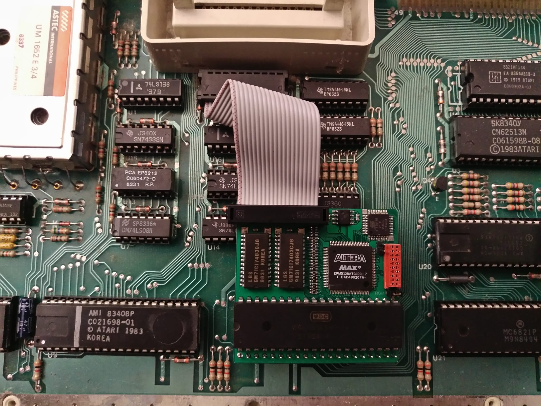

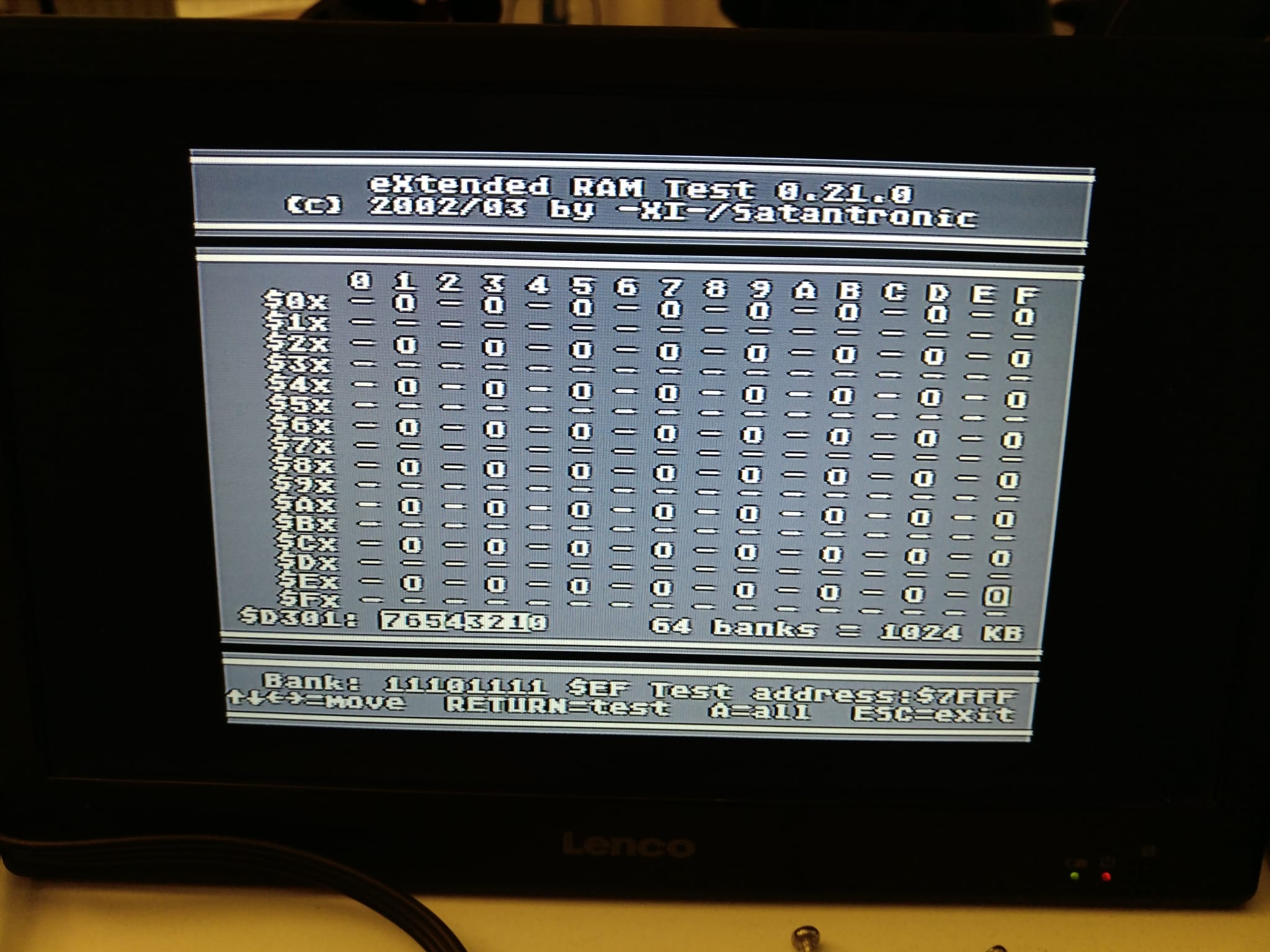

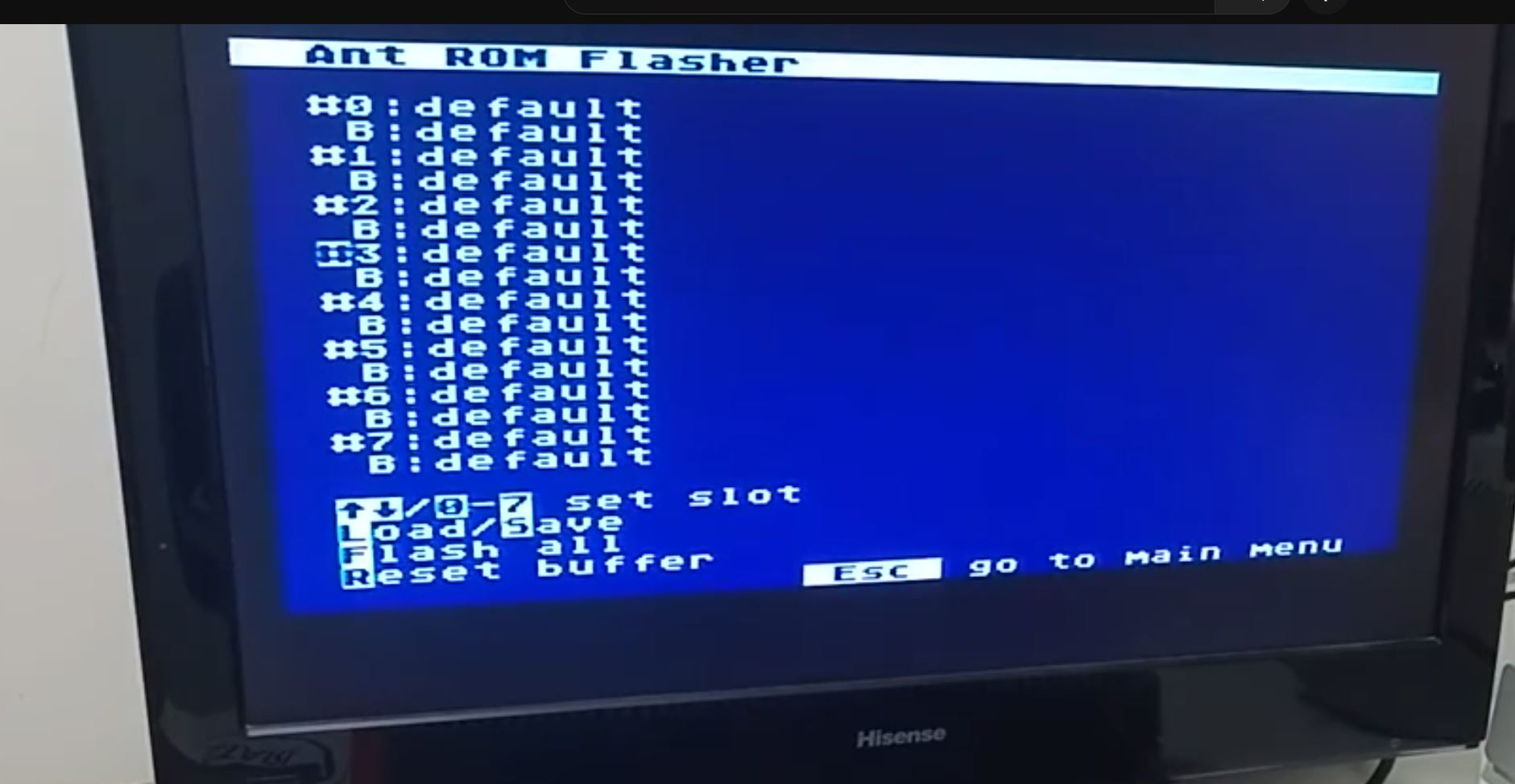

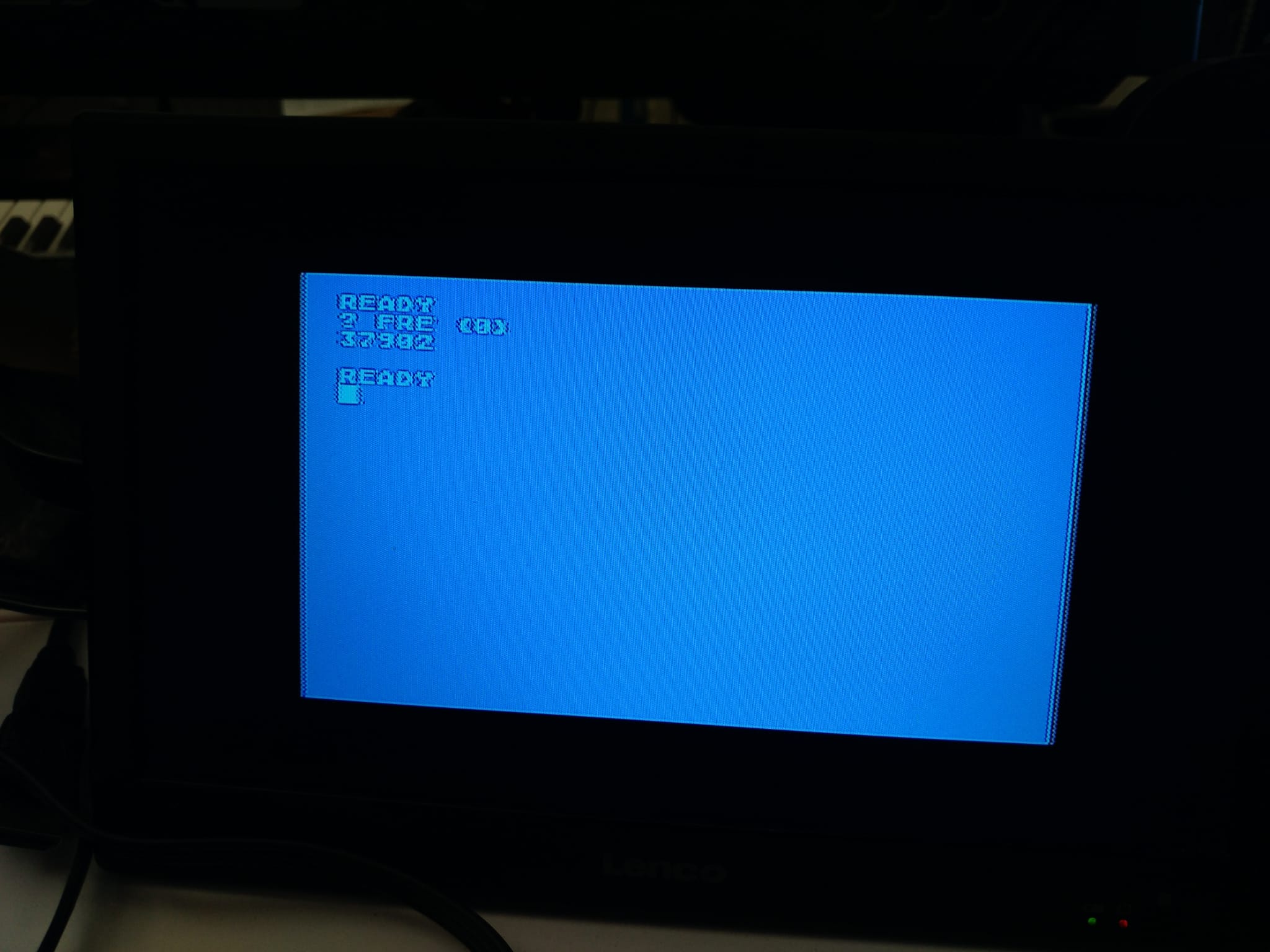

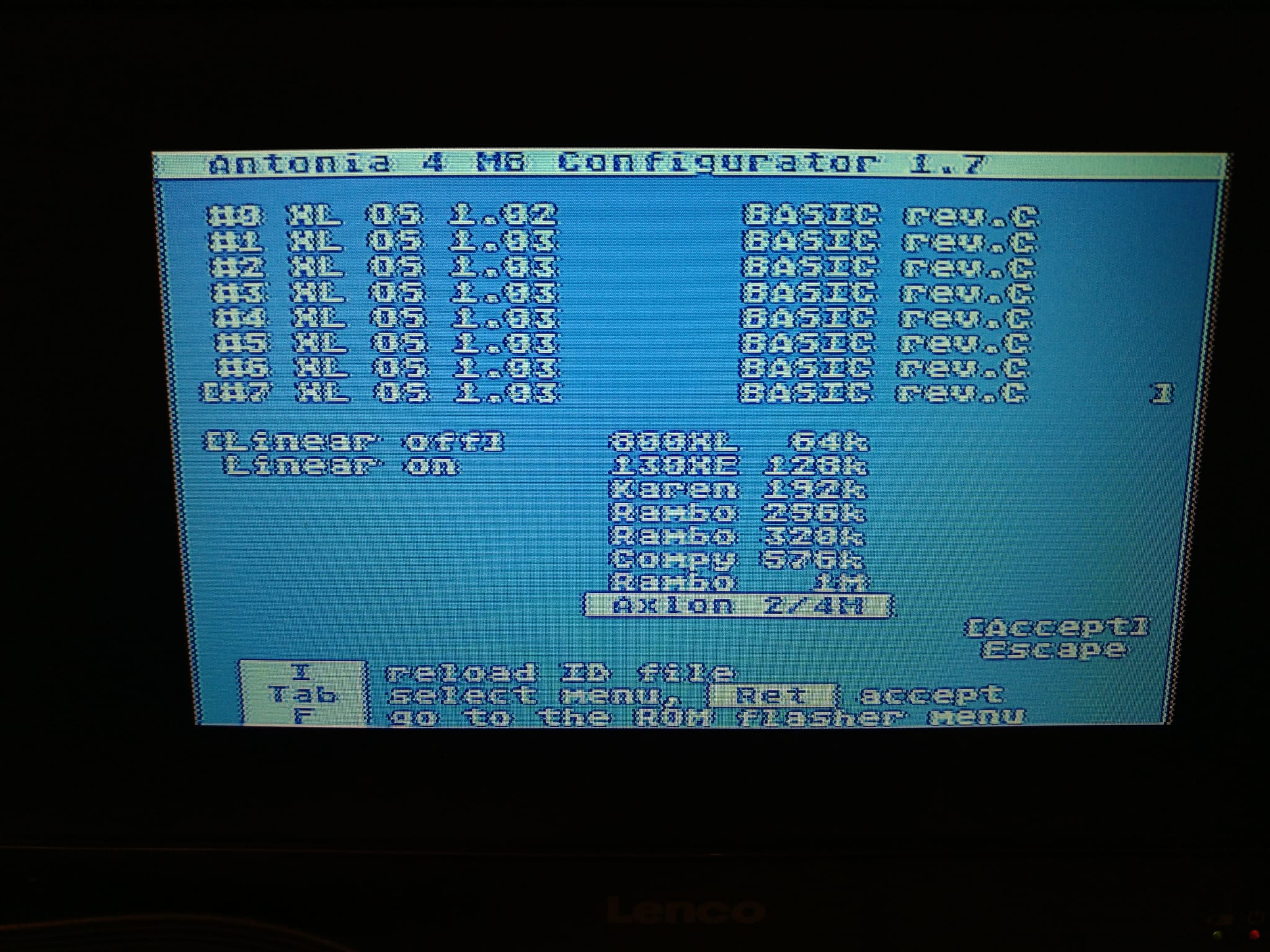

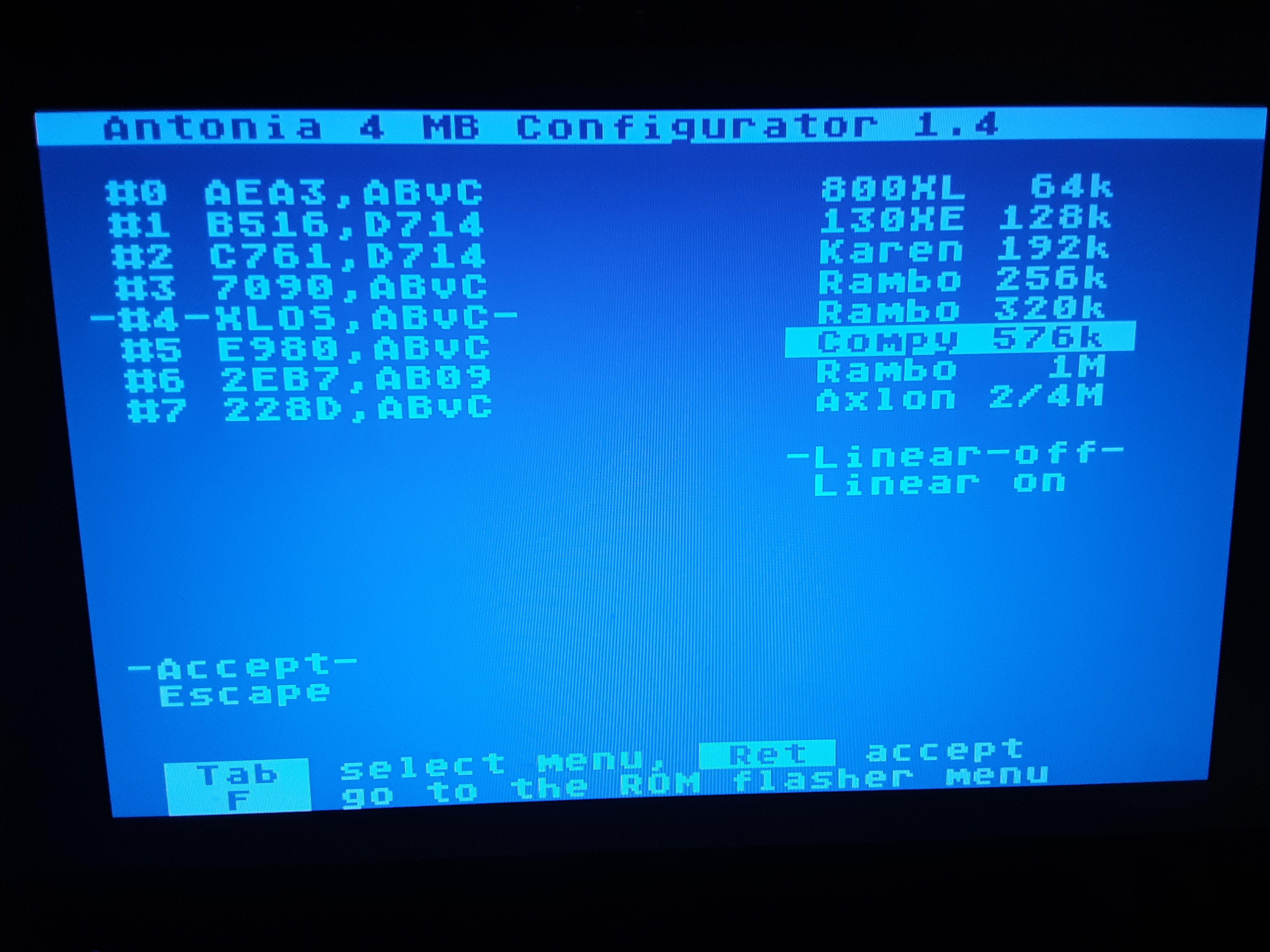

Hi Olix,

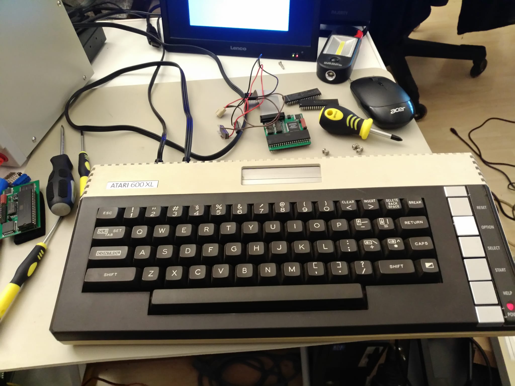

so, ich habe mir jetzt mal (extra für dich
! ) ein bisschen Zeit genommen und einen jungfräulichen ATARI 600 XL (16kB Stock)
aus dem Schrank geholt und mir dann eine neue, unverbaute Antonia aus der Kiste genommen und diese zum Testen verbaut.
Und: Es läuft alles so, wie von mir ursprünglich beschrieben
1. Sally raus
2. MMU raus
3. Antonia rein
4. MMU Connector in den MMU-Sockel
5. Einschalten und voila! fertig! = Spaß haben
Hier kurz ein paar Bilder davon:
Sorry für die schlechte Bildschirmqualität, aber wie gesagt es ist ein jungfräulicher ungemoddeter "Stock 600XL" mit 16k
(mit Sophia wäre das nicht passiert

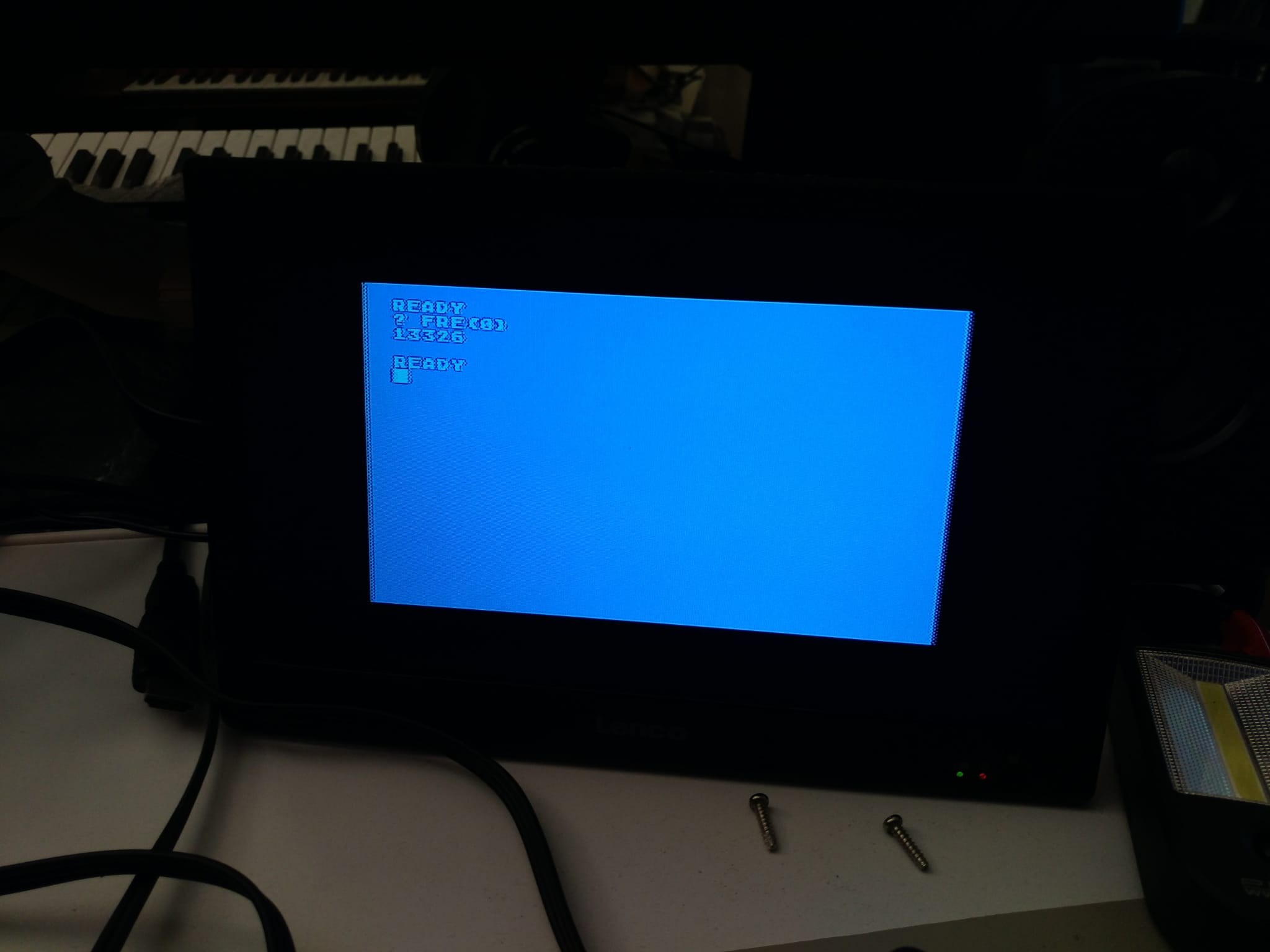

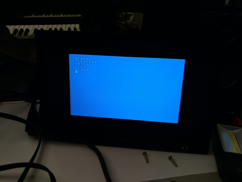

1. Originaler ATARI 600XL 16k
2. Memory Abfrage in Basic (16k)
3. Einbau Antonia
4. Erneute Memory Abfrage in Basic (64k)

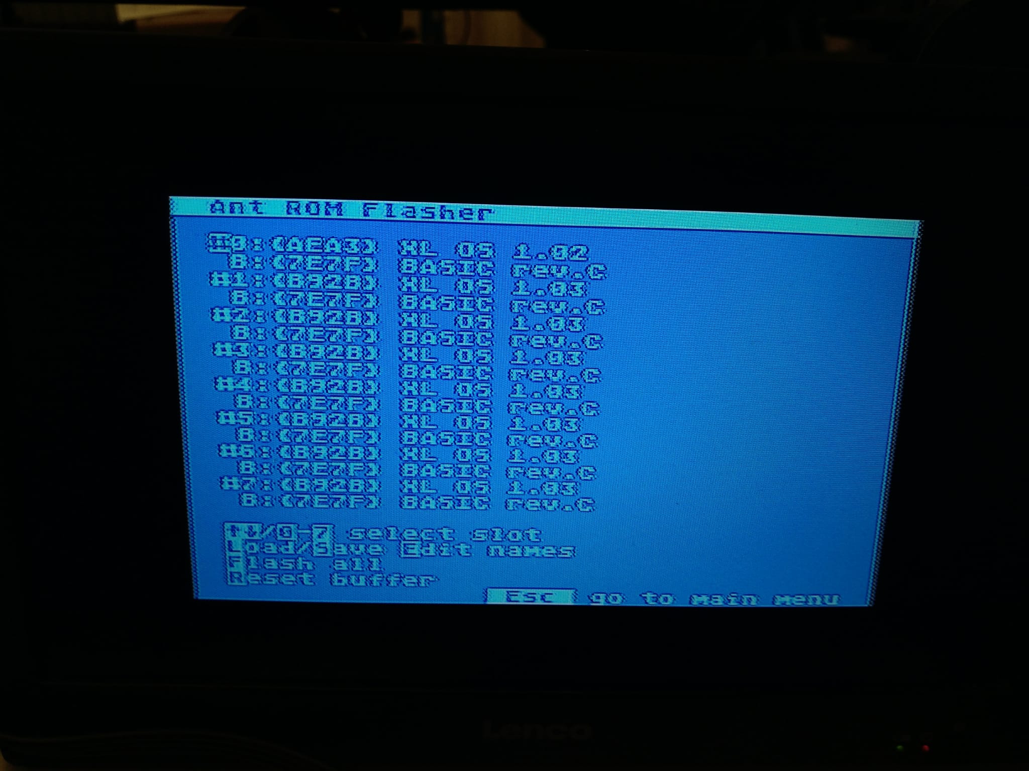

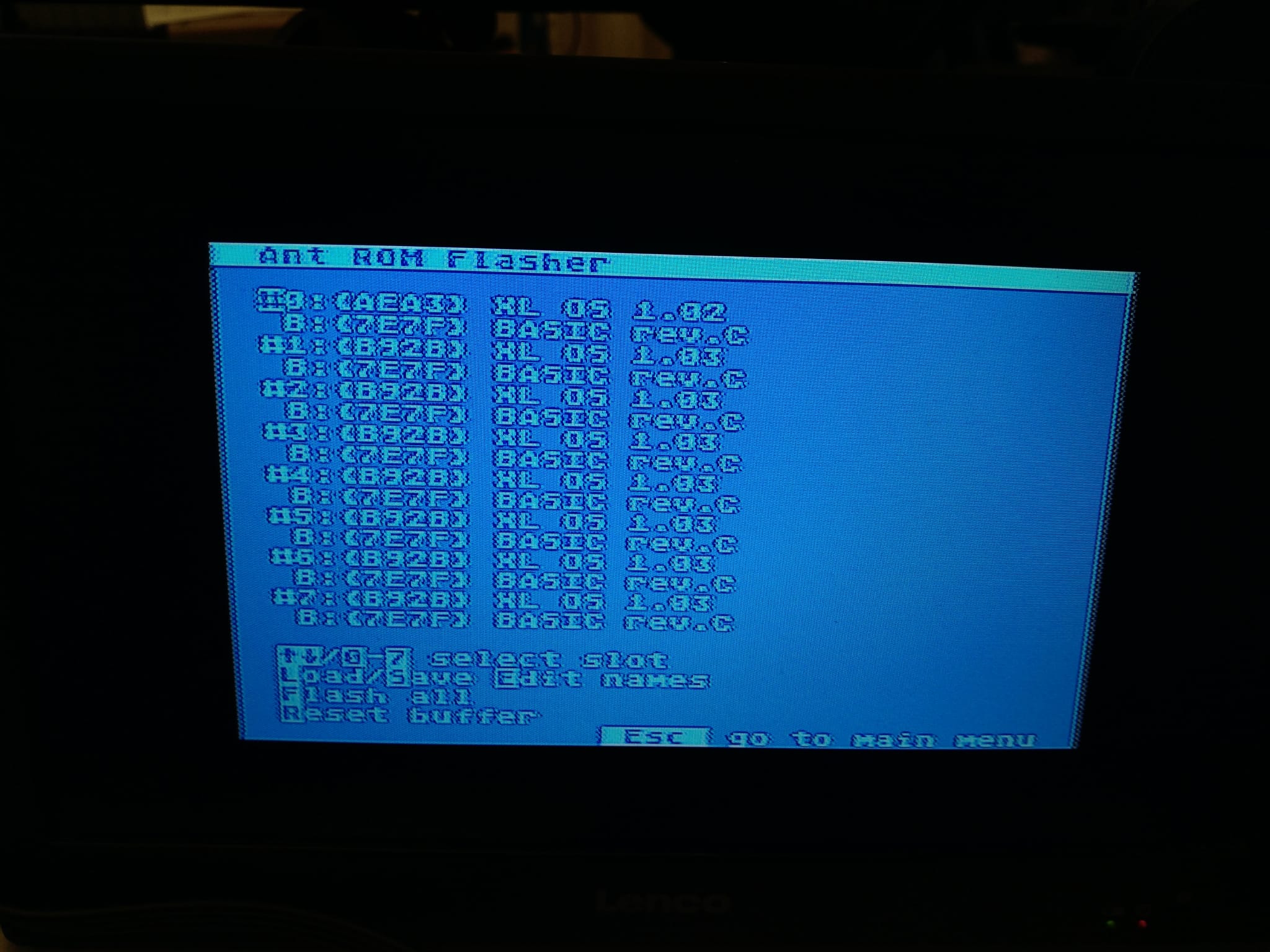

5. Ram Test mit XRAM (1024k)
6. Aufruf Antonia Config-Tool - OS-Slots
7. Aufruf Antonia Config-Tool - Memory Configuration Ich würde dir dann mal diese Antonia hier einpacken und morgen per Post zuschicken.
Dann kannst Du sie direkt an deinem 600XL testen.....
1. Sally raus
2. MMU raus
3. Antonia rein
3. Einbau Antonia
