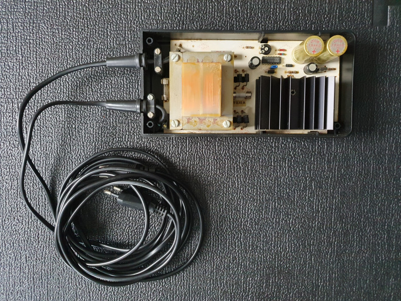

Ich habe ein sehr schönes, leider defektes Netzteil eines ATARI 600XL. Sobald das Netzteil an Strom angeschlossen wird, glüht die Sicherung T3.15A durch. Viel mehr kann ich leider auch nicht dazu sagen.
Mir ist bewusst, dass hier eine Ferndiagnose schwierig bis unmöglich ist, aber ich tue mich sehr schwer damit, diese Originalhardware einfach dem Elektroschrott zu übergeben :( .
Insofern reicht mir auch einfach etwas moralische Unterstützung, bei dem, was ich als nächstes damit anstelle.
Ich freue mich über Vorschläge. Viele Grüße

Hi Uwe,
das ist ja noch einer von den echten Mauerziegeln ;).
Klar, sicher kann man das auch reparieren, aber für sinnvoll halte ich es nicht.
Da die ATARI 8-Bitter ja rein nur 5V DC benötigen, kann man heute im Prinzip jedes beliebige (etwas höherwertigere)
USB-Ladegerät mit 5V, 1,5A-3A verwenden.
Den 5pol. Diodenstecker kann man sich fix selber anlöten, Belegung dafür gibts im Netz.

Hallo Uwe
Reparieren oder reparieren lassen ist 'ne Möglichkeit. Im Club gibt es genug Leute die dir da aushelfen können.
Eine andere Option währe, die Innereien zu ersetzen durch ein modernes Schaltnetzteil.
Diese USB-Ladegeräte sollte man vermeiden.

Es gibt halt gute und schlechte 5V SNT, leider kann man vorher nicht reinschauen.
@ HardHatMack
ich würde es reparieren lassen, schon aus nostalgischen Gründen und es ist bestimmt kein großer Aufwand.

Ich würde als erstes mal die Gleichrichterdioden und Elkos prüfen. Was hast Du denn an Meßgeräten? Ein DMM wäre schon mal hilfreich.

Vielen Dank für die Antworten und Hilfestellungen. Einige Fragen sind einfach beantwortet. Auch wenn ich kein ABBUC Mitglied bin, habe ich den Tipp mit dem Shop sehr gerne aufgenommen. Glücklicherweise habe ich noch ein Netzteil von meinem Reserve 800XL und benötige nicht sofort etwas neues.
Etwas schwieriger wird es dann schon bei den Alternativen wie Durchmessen oder gar die Innereien austauschen. Leider verfüge ich nicht über Geräte und Wissen dies durchzuführen. Daher sehe ich nur 2 Möglichkeiten:
- Falls jemand Interesse an einem defekten ATARI Netzteil zum Basteln hat, würde ich es gegen Erstattung der Portokosten abgeben
- Es dem Recyclinghof anvertrauen
Streng genommen wusste ich schon, dass es darauf hinaus läuft, aber irgendwie konnte ich mich bisher nicht zu diesem Schritt bewegen. Von daher nochmal vielen Dank an alle.

Entsorgen ist aus meiner Sicht grundsätzlich die letzte Option. Wenn ich Teile nicht für mich selber/andere repariere(n kann), gebe ich sie lieber an Leute mit mehr Ahnung weiter, zur Not kann ein Gerät noch als Ersatzteilspender herhalten. Aus der Erfahrung heraus würde ich auch sagen daß man mit älteren, gebrauchten Geräten in der Regel besser bedient ist als mit Neuware. Und die Umwelt freut sich auch. :D
Insofern: Alles richtig gemacht! 8-)

Zur Not ist das auch ein nettes Gehäuse für was selbst gebasteltes oder (wie in meinem Fall) einfach die Elektronik raus, kleiner Ringkerntrafo 220V/9V rein - anderer Stecker an den sekunderen Stromkreis - und fertig ist ein 1050 Netzteil ;)
