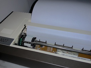

Hallo zusammen!
Bin leider etwas ratlos - und auch sonst im Netz nirgends fündig geworden:
Habe einen 1027 restauriert (gereinigt, neue Druckplatte)
Als Netzteil verwende ich ein 1050-Netzteil 9VAC 3A (Original-Netzteile mit 4,2A sind nicht zu bekommen, AC-AC Neugeräte mit 4A praktisch auch nicht). Arbeite also mit Stecker-Adapter, weil der Hohlstecker vom 1027 größer ist, als vom 1050.
Die Druckplatte fährt in Grundstellung, wie im Service Manual beschrieben, also etwa 2-3 cm vom linken Rand entfernt.
Jetzt kommts: Anschluß an Atari 800XL mit SIO-Kabel
OPEN #2,8,0,"P:" --> Druckkopf fährt 2cm nach links an den linken Seitenrand
PRINT #2;"HELLO WORLD" --> ERROR 138
Ich haben von dem 9min-Nap-Problem gelesen, scheint mir aber keine sinnvolle Erklärung (immerhin passiert was bei OPEN).
Dazu habe ich zwar eine Lösung gefunden (hier: https://www.atarimagazines.com/compute/ ... _atari.php), wäre einen Versuch Wert, aber nachdem der OPEN funktioniert, wollte ich erst nach anderen Ideen fragen.
Habe es deshalb auch mit einem Anwendungsprogramm "ATARISCHREIBER" probiert. Der sagt auch "wo ist der Drucker?"
Das zu schwache Netzteil kann's m.E. auch nicht sein.
Also, ich wäre wirklich super happy für Ideen, was ich noch ausprobieren könnte.
Grüße,
Hubert

Papier eingelegt?
SIO Kabel heil? Z.B. mit Disklaufwerk geprüft?
Probier mal
kommt dann auch ERROR 138?
Probier mal
Code: Alles auswählen
LPRINT "Hallo Welt!"

Gute Punkte.
- Papier war drin
- LPRINT liefert auch Timeout
- SIO-Kabel sollte klappen, aber da mach ich nochmal den Doublecheck....
- Papier war drin

SIO-Kabel scheint nicht das Problem gewesen zu sein.
Hätte mich auch gewundert, immerhin hat der OPEN-Befehl was bewirkt - übrigens fährt auch bei LPRINT der Wagen zunächst nach links, erst dann kommt Fehler 138.
Scheint ein tieferliegendes Problem zu sein?

Ist ja ein sehr seltsames Phänomen
Error 138 ist ja: Device Timeout: Device did not respond to I/O commands
Aber wenn der Drucker trotzdem am Anfang reagiert? Hmm...
Klingt so, als ob die Elektronik auf der Druckerseite (trotz erster, erfolgreicher Kommunikation)
dann kein "ok" bzw. "Ready" mehr zurück gibt....
Habe leider gerade keinen 1027 zum Testen zur Hand, aber evtl. ist ja irgendein Sensor (Positionsschalter oder so) nicht okay?

Könnte aber auch am zu schwachen Netzteil liegen.
Der Druckkopf wird bewegt und saugt den gesamten Strom, so das der Drucker nicht mehr ordnungsgemäß antwortet...
Gibt es jemanden der hier mit liest und den Drucker erfolgreich mit dem 1050er Netzteil betreibt?

Aufgrund der Tatsache daß ATARI für den Drucker nicht auf das vorhandene 9 V / 3 A Netzteil der Floppies / 400er/800er zurückgegriffen, sondern extra ein stärkeres NT mit anderem Stecker verwendet hat, wäre diese Lösung nicht unwahrscheinlich.
Den Drucker ansich habe ich mit passendem NT schon genutzt, aber noch nicht mit dem schwächerem Netzteil. Ich sehe mal ob ich Material für einen Adapter "Floppy-Netzteil auf 1027-Buchse" habe.

Kurzes Update:
Ich könnte mir vorstellen, dass die MPU einen Schaden hat. Nachdem offenbar IN-Signale ankommen (OPEN), aber keine OUT-Signale (Timeout), liefert die MPU womöglich kein Daten-Signal. Ich hab mir jetzt eine neue 8049-MPU bei ebay bestellt (4 € samt Porto aus China - krass).
Ich werde mal posten, sobald die da ist.
Meinungen dazu?
Meinungen dazu?

Habe jetzt den P8049AH aus China ausprobiert. Ohne Erfolg.
Hab dann noch einen UPD8049HC bestellt.
Die haben gleiche Pinouts, hatte aber die Hoffnung, dass der UPD8049HC besser kompatibel ist.
Damit ist leider der ganze Drucker tot - keine Ahnung warum.
Hab dann die alte MPU eingesetzt und mit einem Oszi gemessen, ob am seriellen Port Signale ankommen.
PIN 3 (IN) und PIN 5 (OUT). Ein LPRINT liefert sowohl IN, wie auch OUT Signale. Trotzdem kommt am Rechner ein Timeout (Fehler 138) an.
Jetzt bin ich echt ratlos

Update: Habe mittlerweile ein 1027-Netzteil gefunden (bisher mit dem 1050-Netzteil probiert). Daran lag's auch nicht.
Habe aber jetzt dadurch zufällig bemerkt, dass der Timeout nicht bei jedem Print-Versuch kommt. Spätestens beim fünften mal klappt's meistens.
Bin nach wie vor an Ideen / Tips interessiert.
Grüße aus München!

Ansonsten bleiben nur üblichen Verdächtigen. Wackler, Leiterbahnen, RAM (hat der 1027 RAM-Chips?), Müll auf der Gleichspannung...., Papiersensor (wenn es so was gibt).
Hast Du zufällig auch einen Logicanalyser ? Es billiges Ding für ein paar Euro ist da schon ausreichend. Das würde (genauer) zeigen, welche Antworten vom 1027 kommen.... mit einem Oszi gemessen ...

LogicAnalyzer ist noch eine Idee - kenn mich damit zwar nicht aus, aber kann man ja sicher googeln
Ich poste in jedem Fall, wenn ich was rausgefunden habe... kann aber ein bisschen dauern.
Aber danke schon mal für die Ideen!
