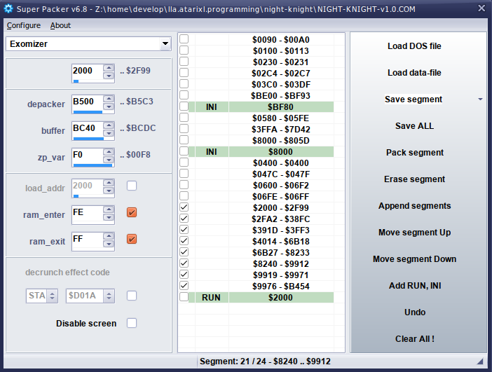

...und dann gibt es ja auch noch Packer, die ich immer benutze, damit mehr Programme auf die Abbuc Diskette drauf passen.
- DJ-Packer: Habe ich früher mal benutzt, heute nicht mehr. Es gibt zwei Versionen davon, eine nutzt Page 1 + Page 4, die andere Version Page 5 + Page 6. (Also falls mal ein Programm mit Hias-Hi-Speed OS nicht läuft, könnte es daran liegen, dass das Programm oder der Packer Page 1 benötigt, genau wie das Highspeed OS.)
- Superpacker/Exomizer: Benötigt zwei Pages, man kann dort die verwendeten Bereiche für Entpacker und Puffer frei einstellen, ich nutze eigentlich immer Page 4 + Page 5. (Für LZ4 reicht eine Page, Deflate benötigt dagegen drei Pages).
Allgemein würde ich empfehlen nicht Page 1 + Page 4 + Page 5 + Page 6 in eigenen Programmen zu verwenden, sondern wenigstens zwei dieser Pages für Speeder oder Packer frei zu lassen.
438 Sektoren ? Mal sehen, was der Exomizer daraus macht (sofern du zwei Pages ungenutzt lässt)...

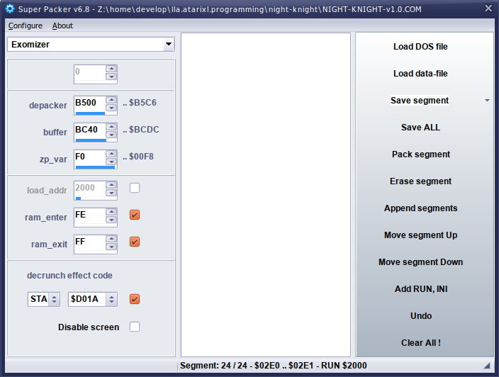

Hab mal den SuperPacker unter Wine gestartet. Nur beim ersten mal lässt es sich starten.
Beim zweiten versuch, konnte es die Packer nicht finden, über den [...] Button musste ich einige neu suchen und dann ging es.
Dann eine DOS Datei geladen. Diese Datei wird scheinbar erkannt, nur leider sind keinerlei Segmente zu sehen. Wenn ich mit der Mouse unter Wine über die weiße Fläche fahre, zeigt er Segmente an. Siehe Statuszeile. Das ist leider nicht hilfreich. Hat jemand das Teil unter Wine zum laufen gebracht?
Ich wolle es halt mal probieren, mein 436 Sektorenprogramm ein wenig einzustampfen.

Falls es jemanden interessiert, über winecfg muss man auf Windows 7 umstellen, dann läuft der SuperPacker mit Exomizer auch im Wine.
Statt 437 Sektoren ist die Datei nun 313 Sektoren lang.
Hat was.
Lars
Hat was.
Lars

@Erhard: Und wenn der Nutzer eine Happy, einen USD, Archiver/Super-Archiver, Hyper-XF, Turbo, XF551, Indus, etc. hat und dafür eine Highspeed Routine möchte ? Dann hat der Programmierer aber eine Menge zu tun diese Routinen alle einzubauen und das kostet auch etwas zusätzlichem Speicher. Und es erfordert vor allem das Wissen darüber, wie diese Speeder denn angesprochen werden bzw. wie die Highspeed Routine dafür aussehen muss.
@Lars: Weiß nicht, ob du die geposteten Einstellungen im Superpacker (Exomizer) verwendest, falls ja: a) $BE00-BF93, B500-BCxx machen es erforderlich Atari Basic abzuschalten, eine Routine, die das automat. übernimmt wäre super; b) der Buffer des Exomizers liegt im Bildschirmbereich und würde sodann "Datenmüll" während dem Laden auf den Screen darstellen, daher bitte beim Laden den Bildschirm abschalten bzw. bis auf eine Infozeile abschalten - oder ist dafür bereits $BE00-BF93 zuständig, als Infozeile?; c) beim Packen nicht jedes Datensegment einzeln packen, stattdessen die Segmente $2000... - $9976... mittels "Append Segments" zu einem Segment zusammenfügen und dann packen. Das große Datensegment wird beim Packen nicht viel kürzer als viele kleine Datensegmente, beim Laden muss jedoch nur einmal entpackt werden und das geht deutlich schneller, als wenn bei dir 8x entpackt werden muss.
Nebenbei würde ich die Datensegmente $3FFA-7D42 und $8000-805D auch zu einem Datensegment zusammenfügen und versuchen zu packen. Wenn die gepackten Daten dann doch nicht kürzer sind, kann man das ja wieder rückgängig machen (falls du das nicht schon getestet hast), ansonsten kann man da vielleicht auch noch etwas Platz einsparen. Ach ja, du böser Bube nutzt nun also doch Page 0, Page 1, Page 2, Page 3, Page 4, Page 5 und Page 6 ?!? Boah ey, mit dem Hi-OS (oder Highspeed-OS) von Hias Soft wird dein Programm dann vermutlich nicht laufen, da dies die Page 1 nutzt, mit der Turbo 1050 und Hyper-XF vielleicht, wenn diese Page 1 erst ab $0180 nutzen, sonst leider auch nicht.

Danke für die Hinweise.CharlieChaplin hat geschrieben: ↑25.04.2023 22:44@Lars: Weiß nicht, ob du die geposteten Einstellungen im Superpacker (Exomizer) verwendest, falls ja: a) $BE00-BF93, B500-BCxx machen es erforderlich Atari Basic abzuschalten, eine Routine, die das automat. übernimmt wäre super; b) der Buffer des Exomizers liegt im Bildschirmbereich und würde sodann "Datenmüll" während dem Laden auf den Screen darstellen, daher bitte beim Laden den Bildschirm abschalten bzw. bis auf eine Infozeile abschalten - oder ist dafür bereits $BE00-BF93 zuständig, als Infozeile?; c) beim Packen nicht jedes Datensegment einzeln packen, stattdessen die Segmente $2000... - $9976... mittels "Append Segments" zu einem Segment zusammenfügen und dann packen. Das große Datensegment wird beim Packen nicht viel kürzer als viele kleine Datensegmente, beim Laden muss jedoch nur einmal entpackt werden und das geht deutlich schneller, als wenn bei dir 8x entpackt werden muss.
Das Basic wird schon abgeschaltet, der sichtbare Screen wird gleich am Anfang auf eine andere Displaylist verbogen und zeigt nur noch 'Loading' in Graphics 1. Ab $BE00 liegt der Font dazu. Die zuerst geladenen Bytes von $3FFA-$7D42 brauchen nicht durch den Exomizer gepackt zu werden, da das die Spielfelddaten sind und die sind mit meinem RLE/Huffman-Packer schon komprimiert. Das mit den "Append Segments" werde ich nochmal ausprobieren. BTW: Ist es ein Game das nicht zum DOS zurückkehren kann, weshalb ich das COLDST(580) Register auf einen Wert != 0 setze, bei Reset wird dann ColdReset durchsprungen. Damit kann ich per normalem DOS laden, kann aber dessen Speicher danach mit nutzen.
Sorry, das ich so viele Pages verwende, aber die 62kb sind echt knapp bemessen.

"Append Segments" brachte nochmal 24 Sektoren weniger. Datei ist jetzt 289 Sektoren groß, bei 125Bytes/Sektor. Ist doch ganz ordentlich packbar.
Danke für den Tipp.

- CharlieChaplin
- Beiträge: 1144
- Has thanked: 357 times
- Been thanked: 419 times
Re: Speicher für Turbodrives
So,
nochmal ca. 6KB an Platz gespart, denn bei Night Knight lässt sich das Segment $3FFA-7D42 auch noch mit dem Exomizer packen. Musste dann für Buffer und Entpacker Page 4 und Page 6 nehmen, damit wurde es einwandfrei geladen und entpackt. Statt 35,3KB ist Night Knight jetzt nur noch 29,2KB lang/kurz...
Wie schon oben erwähnt, ist Exomizer halt deutlich besser als RLE/Huffman.
