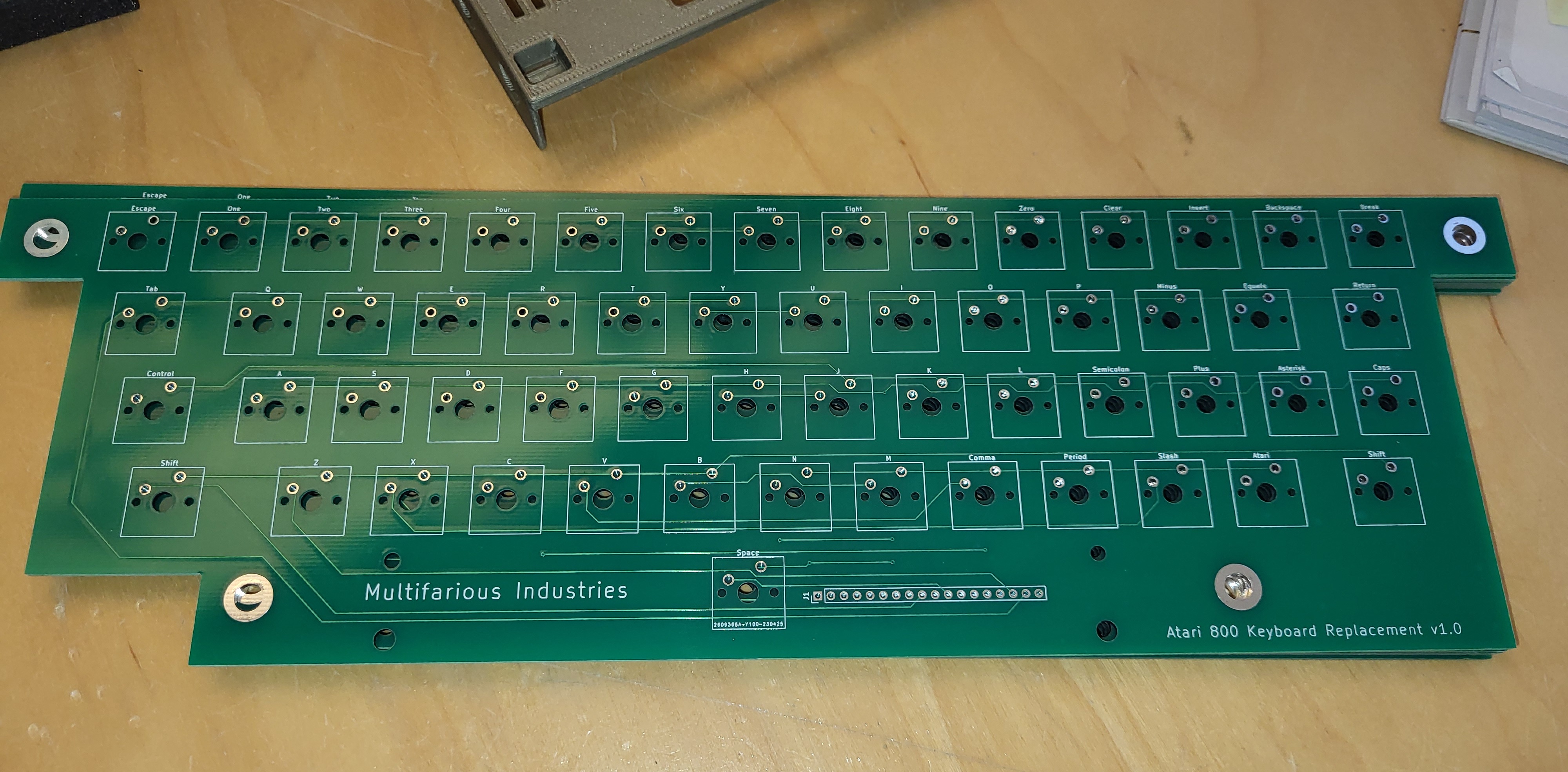

da gibt´s ja dieses nette Projekt, eine neue Tastatur für den Atari 800 zu bauen mit Cherry-Tasten. Siehe Github - Projekt:: Atari 800 Keyboard.
Hat das schon jemand gemacht? Mir geht es um die Tasten. Bevor ich mich selbst auf die Suche mache... vielleicht hat ja jemand schon eine gute Quelle?
Ich habe 2-3 Platinen übrig, falls daran jemand Interesse hat und kann ggf. auch weitere nachbestellen.
Grüße, Jürgen

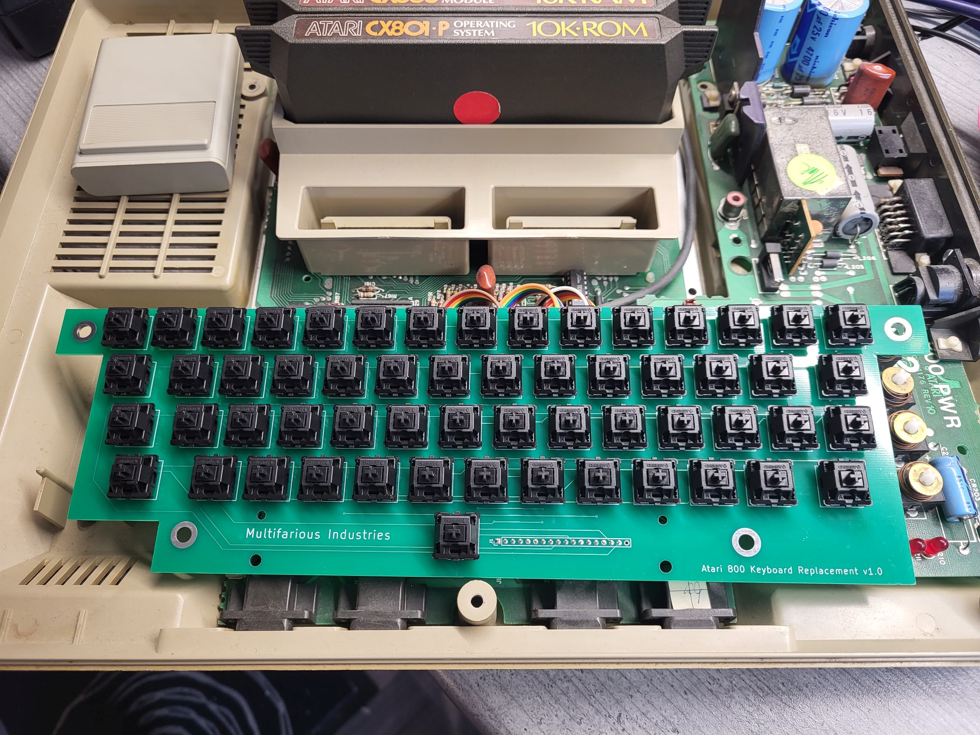

Schritt 1 ist nun erledigt. Ich habe Cherry MX Black gewählt, ohne Klick, mit linearem Druckpunkt. Wichtig, wer das Nachbauen möchte: Bei der Bestellung die Cherry Tasten mit "Fixierzapfen" bestellen - dafür ist die Platine gemacht worden. Es werden 57 Tasten benötigt.
Die Verbindung zum 800 Mainboard habe ich vollständig steckbar gemacht. Auf der Unterseite der neuen Tastaturplatine eine 18 polige (im Bild nur 17, ich hatte noch ein Rest und der 18. Kontakt ist nicht belegt...) Stiftleiste, 90 Grad gewinkelt. Die Verbindung dann mittels drei Stück zu je 6 Pin "Dupont" Kabel weibl./weibl., 15cm. 10cm langen auch. Diese Kabel gibt´s auf eBay vom Chinesen oder für etwas mehr Geld bei Händlern, die Zubehör für Arduino / Raspberry verkaufen.
Grüße, Jürgen

Ja, da wäre ich dabei. Wenn ich mich nicht verzählt habe, sind es 57 Tasten / Platine. Ich runde dann auf 60 auf - ein paar Reserve-Taster für den Notfall schaden nicht. ;-)
Wenn wir knapp vor einer Staffelgrenze hängen, evt. auch ein paar mehr.

Beiträge: 2258
Has thanked: 330 times
Re: Ersatz Tastatur für Atari 800 (nicht XL!)
Danke!
Für mich reicht die Übergabe auf dem nächsten Treffen. Deine Auslagen begleiche ich natürlich schon mal vorab -> bitte PN.
FlorianD
Beiträge: 448
Registriert: 19.08.2021 00:18
Has thanked: 90 times
Been thanked: 189 times
Beitrag von FlorianD »
da ich nicht weiss, wann wir uns mal wieder Treffen, schicke ich es per Post. Pakete sind gepackt und gehen morgen ab.
Ein Glück, dass ich für mich 58 Taster bestellt haben, es kamen nur 57, insgesamt einer zu wenig. Langt auf diese Weise aber.
edit 45min später: gelötet habe ich es nun auch schon. Ging sehr gut, die Taster sitzen supergenau bündig, parallel und lassen sich leicht löten.
