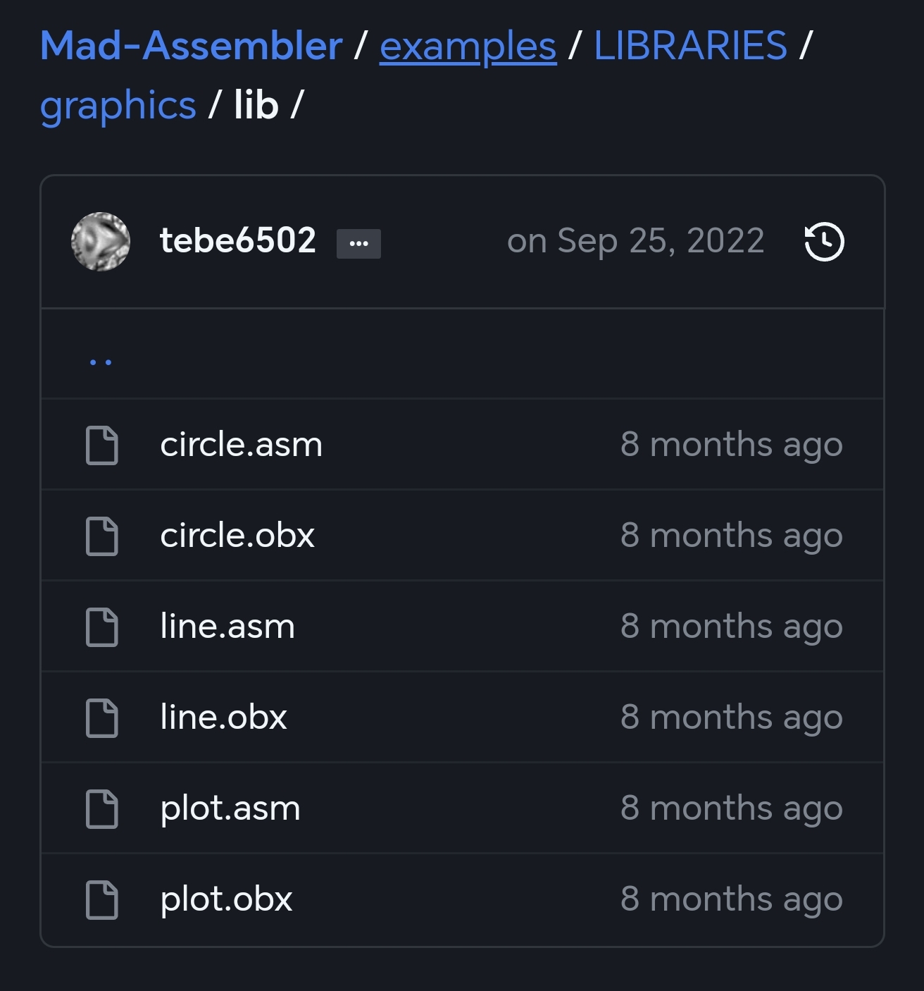

Das ist etwas versteckt. Habe mal kurz im github geschaut. Ich weiß, dass auch noch mehr Beispiele drin waren. Hier aber eines:
line.asm im examples Ordner

gefunden, läuft aber nicht....

Das ist nicht eigenständig, sondern gehört zur graphics library.

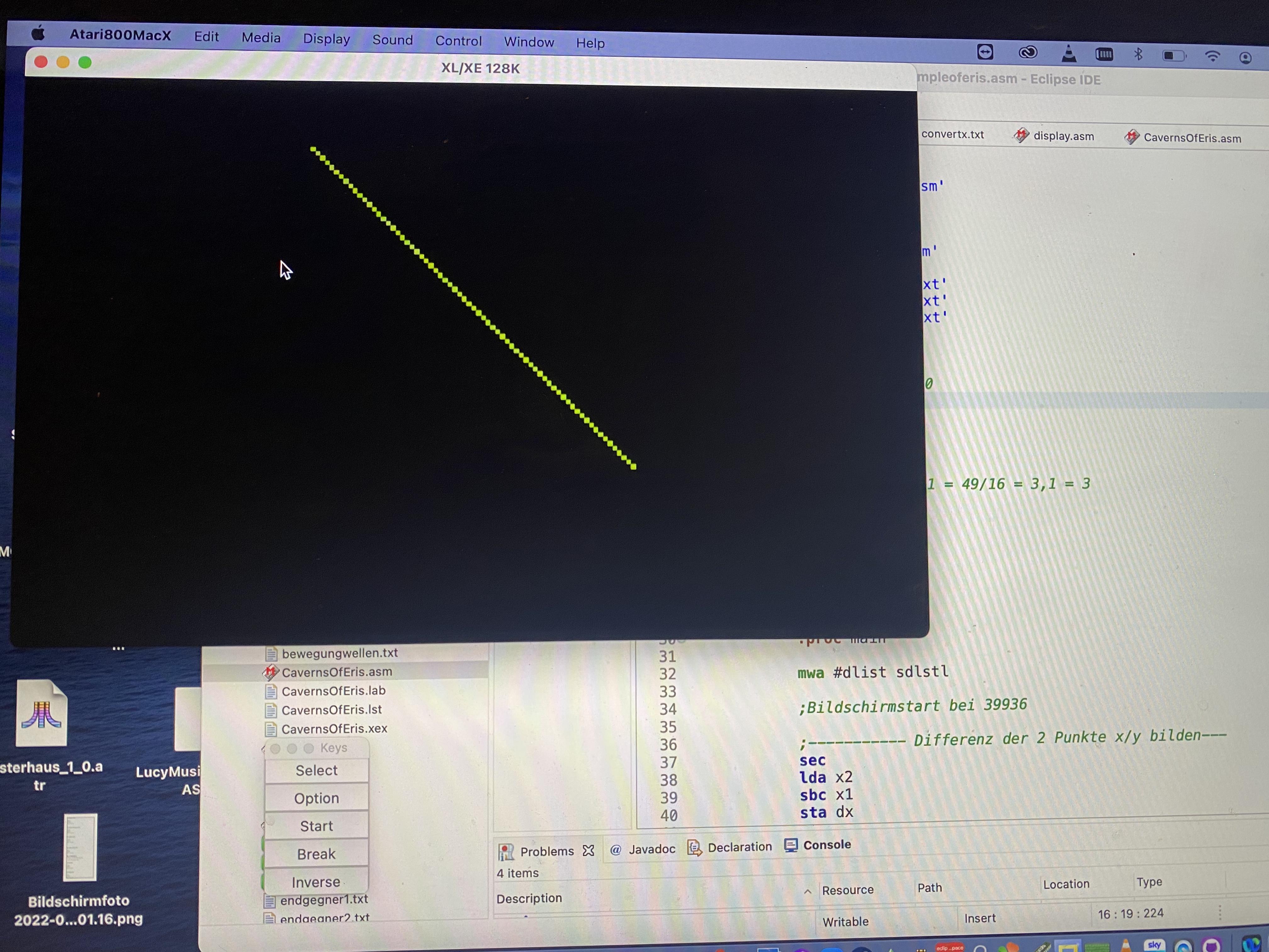

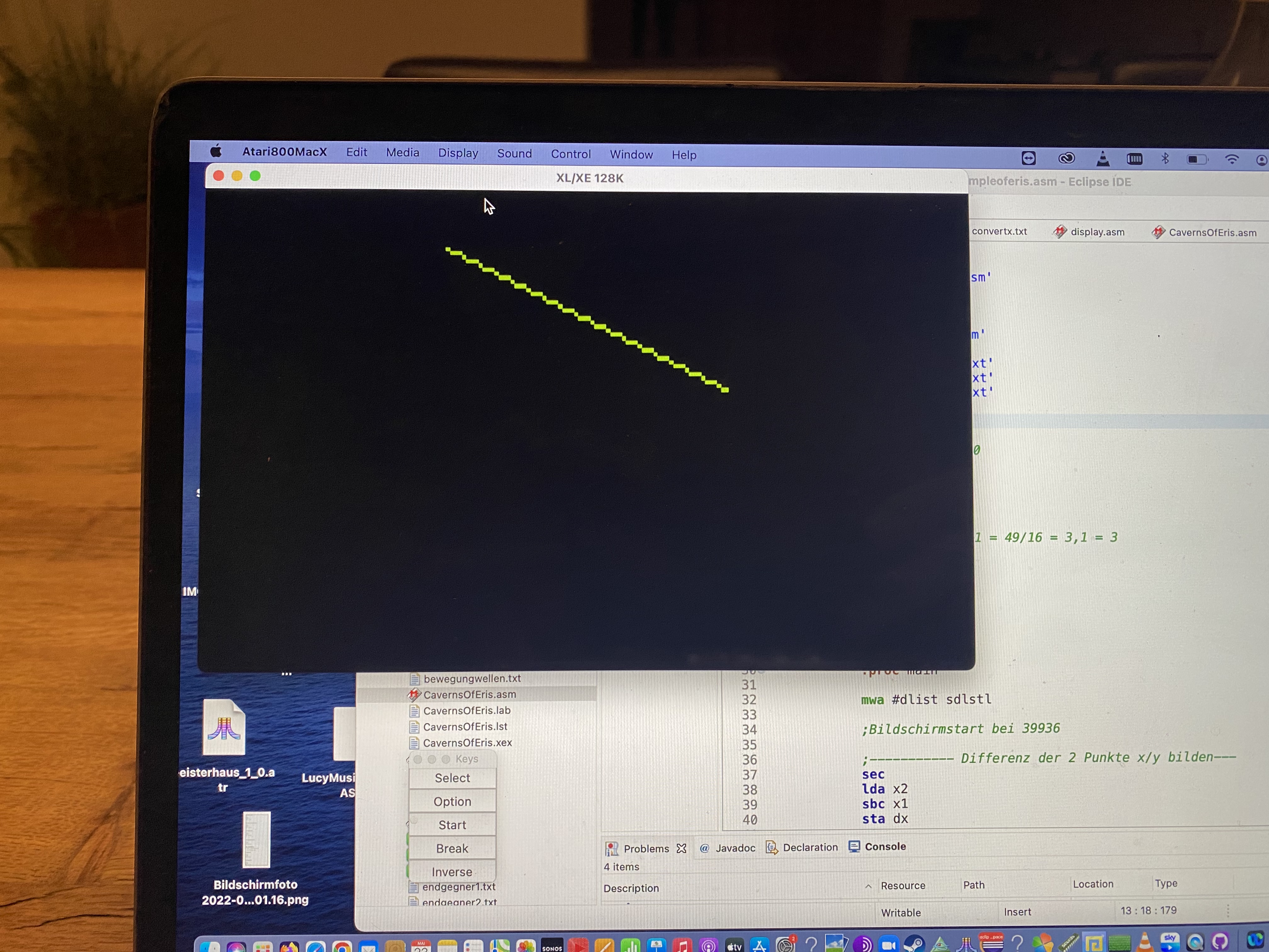

... nun habe ich es doch mal mit meiner Methode probiert - zunächst - und es klappt damit auch ganz gut.
Die größte Schwierigkeit dabei war es eigentlich die Dinge mit einer vernünftigen Geschwindigkeit auch für später auf den Bildschirm zu bringen.
Ich habe ja eine Auflösung von (40*4) * 96 und muss in horizontaler Richtung mit 4 Phasen incl. EOR Befehlen arbeiten, in vertikaler Richtung habe ich eine sehr lange Tabelle, damit ich nicht ständig den y-Displaywert berechnen muss.
Und dann muss man ja auch noch 4 Fälle unterscheiden (dieser Ansatz macht nur eine Fall) - nämlich wenn die Steigung Minus und kleiner Eins ist.
Eine kleine Gerade zeichnen auf Assembler... klingt sooo einfach und ist so schwierig!!!

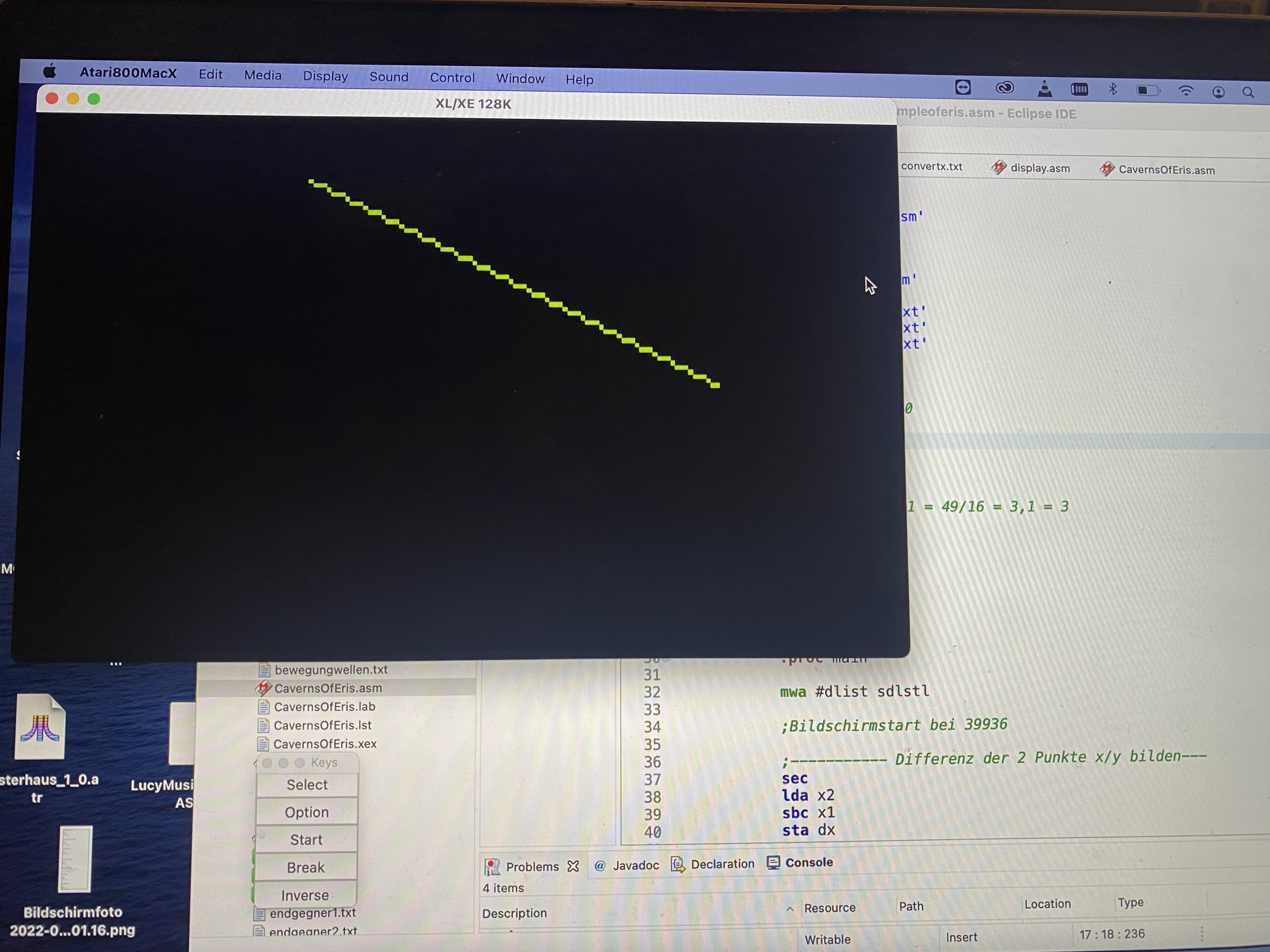

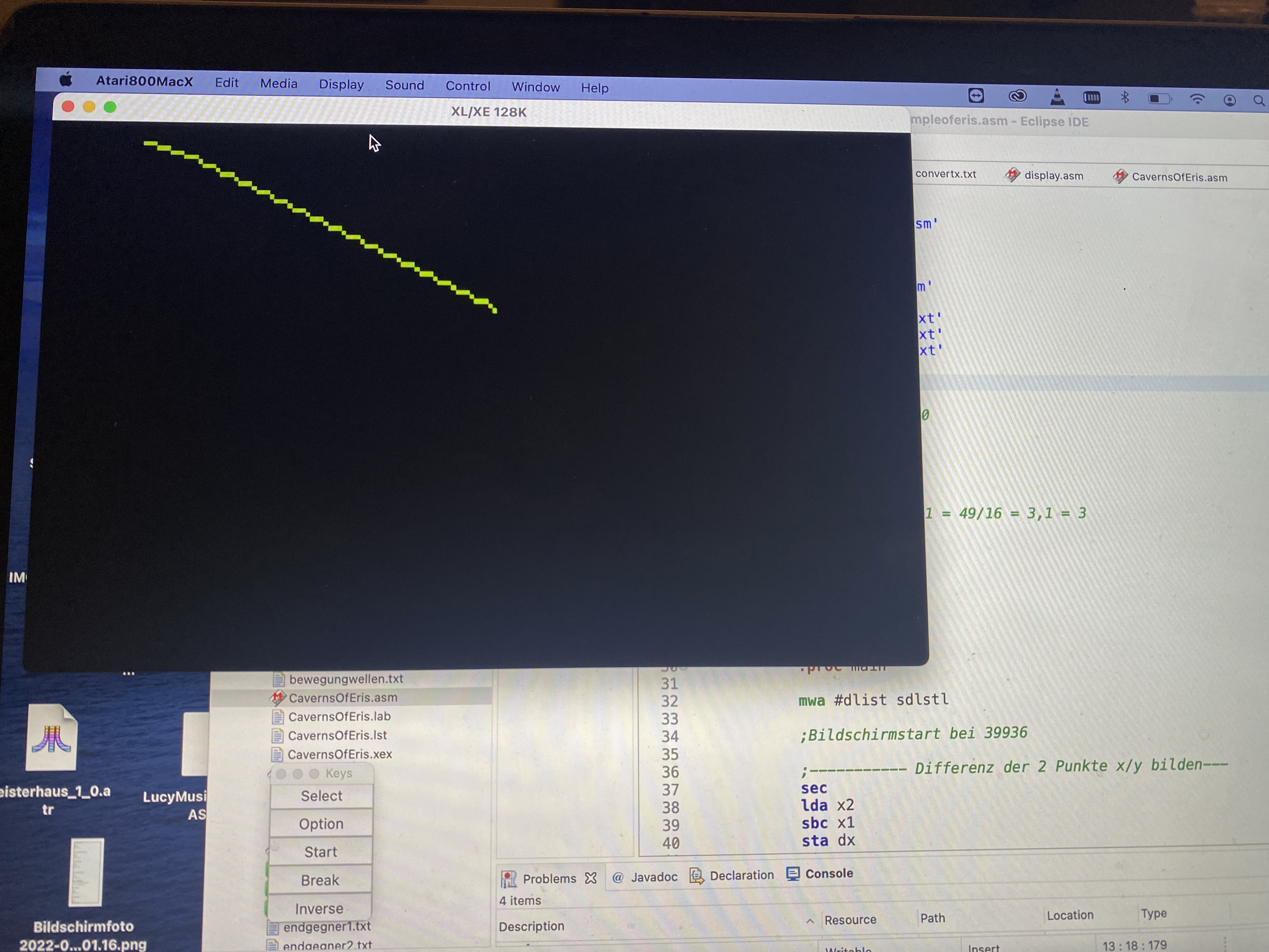

jetzt habe ich mal für verschiedene Steigungen die Gerade mit Start- und Zielpunkt verglichen ... und oh Wunder, wie schon vermutet runde ich ja den "Fehler" einfach weg und das macht sich natürlich bemerkbar... die Gerade erreicht den Endpunkt meistens nicht ...
Also wird nun der Algorithmus eingepflegt ;-)

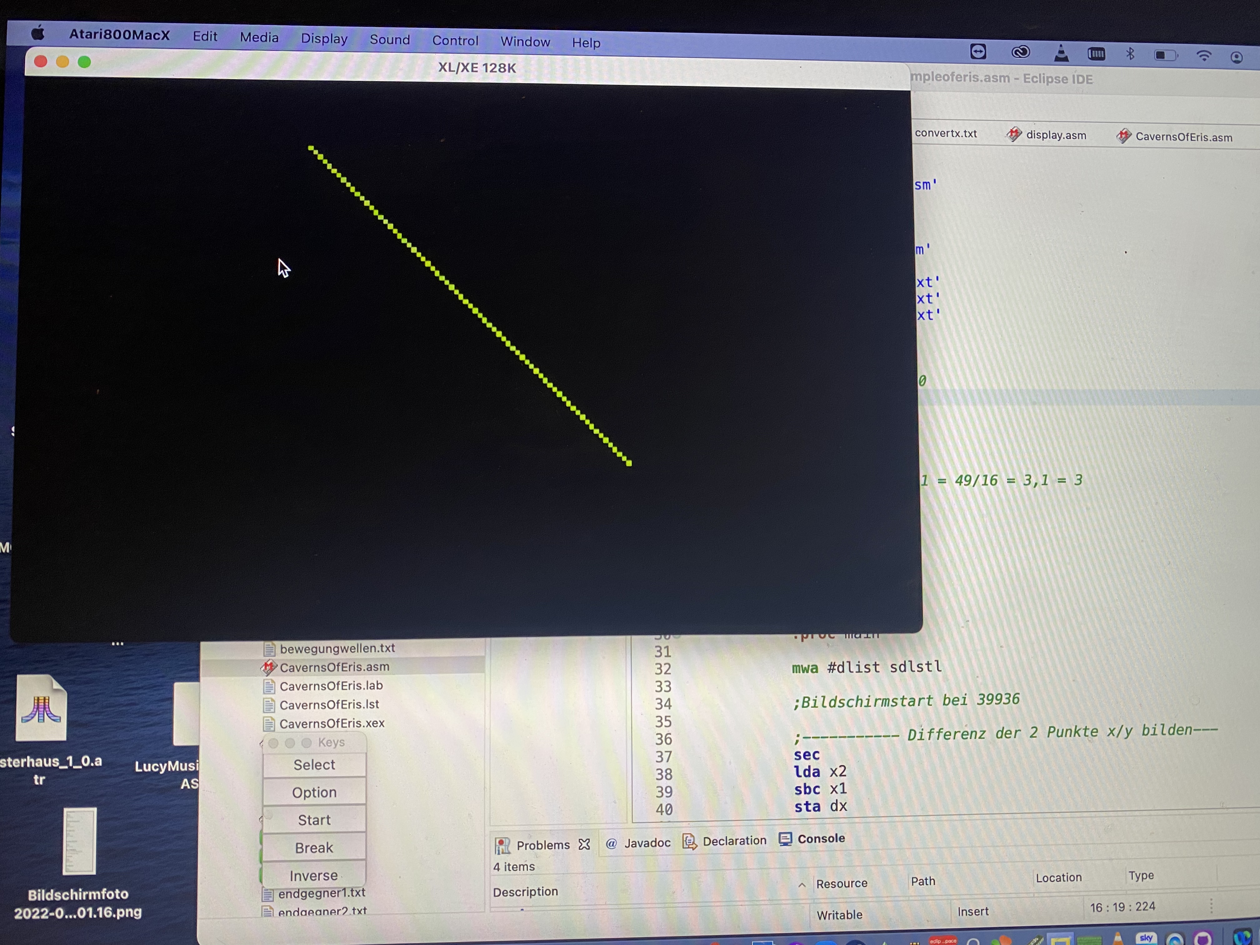

Nun habe ich den Algorithmus endlich korrekt umsetzen können.
Ich habe also den einfachen Bresenham-Algorithmus genommen - dabei muss man beachten, daß er so nur für einen Quadranten gilt mit positiver Steigung... alle anderen Fälle lassen sich dann aber entsprechend ableiten.
Ich habe das ganze für Antic D konzipiert, also wie oben beschrieben mit entsprechender Displaylist.
Die Bewegung in y-Achse läuft über 2 lange Tabellen und in x-Achse mit Berücksichtigung der 4-Bit-Phasenverschiebung.
Alles deutlich komplizierter als gedacht....
Meinen ersten Ansatz musste ich verwerfen, da zu ungenau.
Der Bresenham-Algorithmus funktionierte bei mir nicht so wie gedacht, da fehlte noch ein x 4 bei dx ... keine Ahnung warum. Habe ich da irgendwo unbewusst ein /4 eingebaut?? 4x dx muss man vermeiden, da man bei hohen dx über die 255 Grenze kommt, also addiert man zum Fehler einfach 4x dx !!
Jedenfalls so geht es jetzt ganz wunderbar!!
Hier der Code vom Algorithmus, wer Interesse am Gesamtcode hat einfach melden... wäre das ein Extrabeitrag fürs Magazin?? :D
