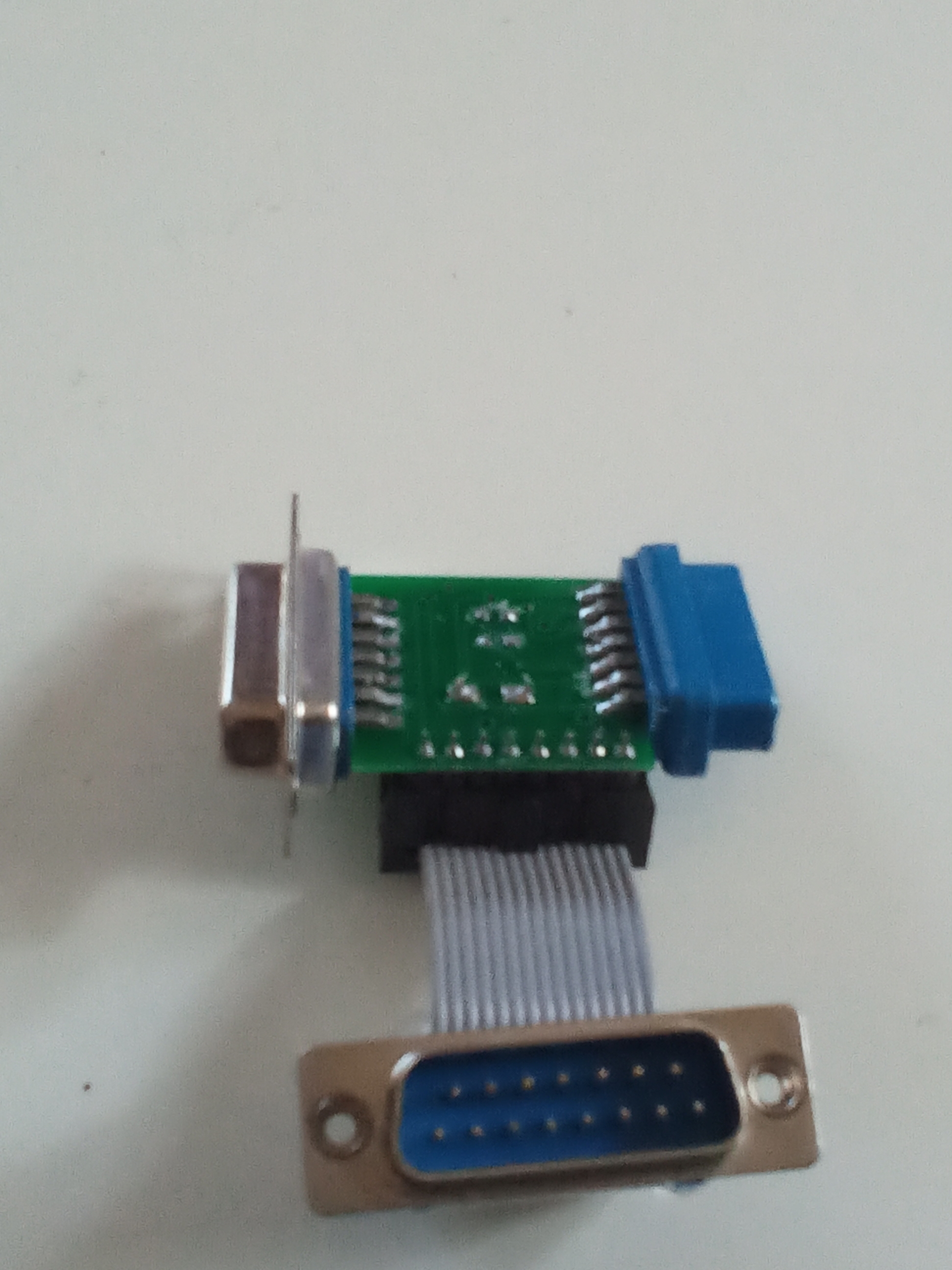

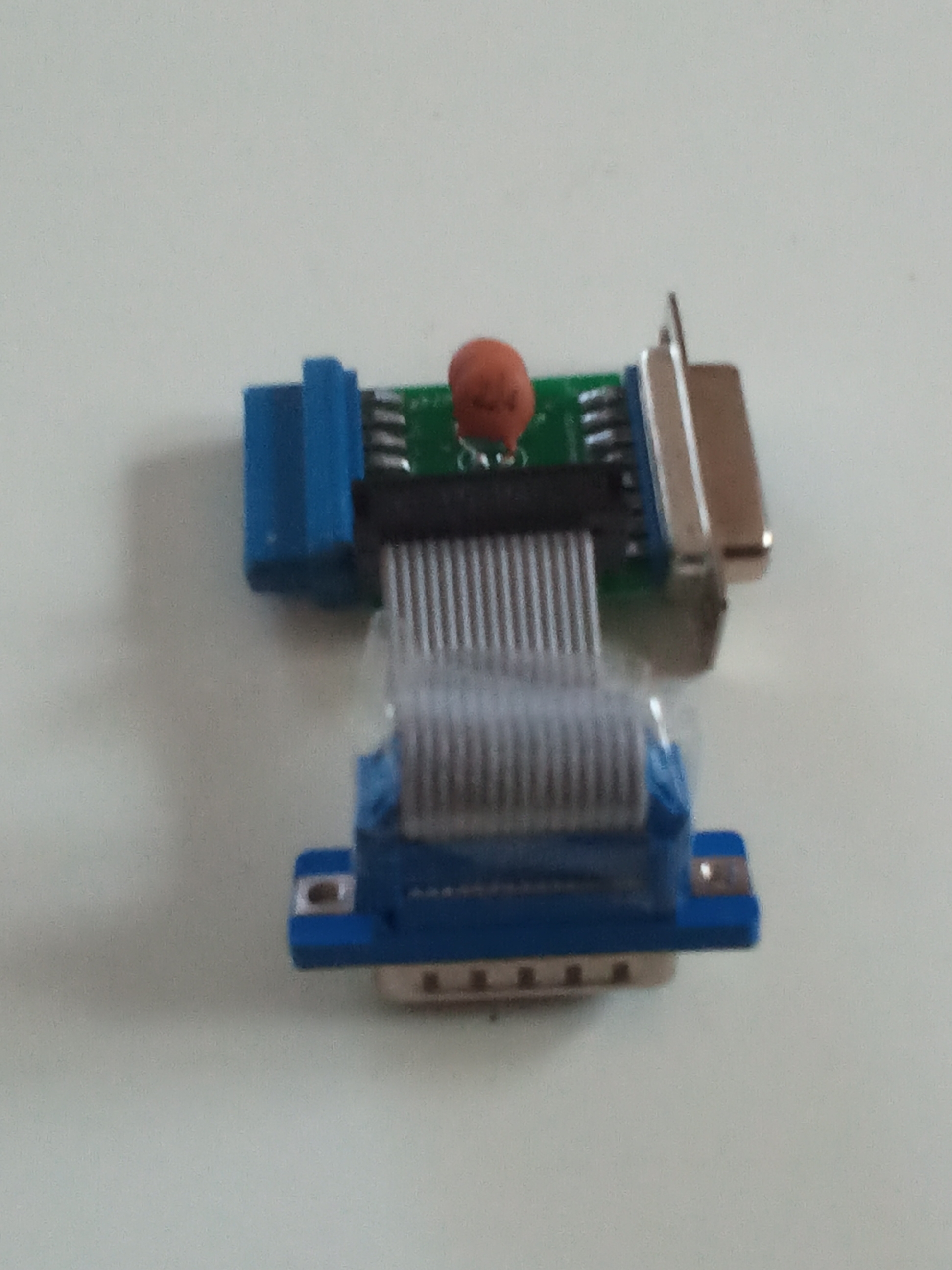

Naja, wird noch etwas dauern, bevor man testen kann, jedoch habe ich da direkt eine Frage:
Wenn man kein org. Joypad nutzt, sondern z.B. einen PC-Joystick, wie geht es dann mit den Sondertasten?
START, * und # werden bei mir benötigt, wobei man auch mit dem Feuerknopf starten kann.
- 24sumo
- Beiträge: 250
- Registriert: 17.08.2021 08:53
- Has thanked: 119 times
- Been thanked: 54 times
Re: Konvertierung von ATARI XL/XE nach ATARI 5200
Der Adapter splittet die Signale, für die Tastenfunktion bleibt das Original dran und zusätzlich der PC Joystick.
