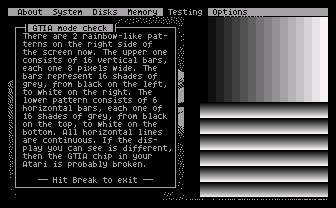

Hast du mal Sysinfo 2.25 getestet? Das hat speziell einen GTIA-Bug Check drin.
Daran kannst du schon mal erkennen, ob er den Bug hat oder nicht (bzw. - falls kein Bug erkannt wird - weißt du, dass er einen anderen Defekt hat).
Kann man wie folgt, erkennen:
Good GTIA:
Bad GTIA:
(Sysinfo im Anhang)

Entweder wie in Sysinfo angezeigt, oder auch teilweise mit Farb-/Bootproblemen (Fehlfarben, hängt manchmal beim Booten etc. (ähnlich wie bei der 130XE Story )).

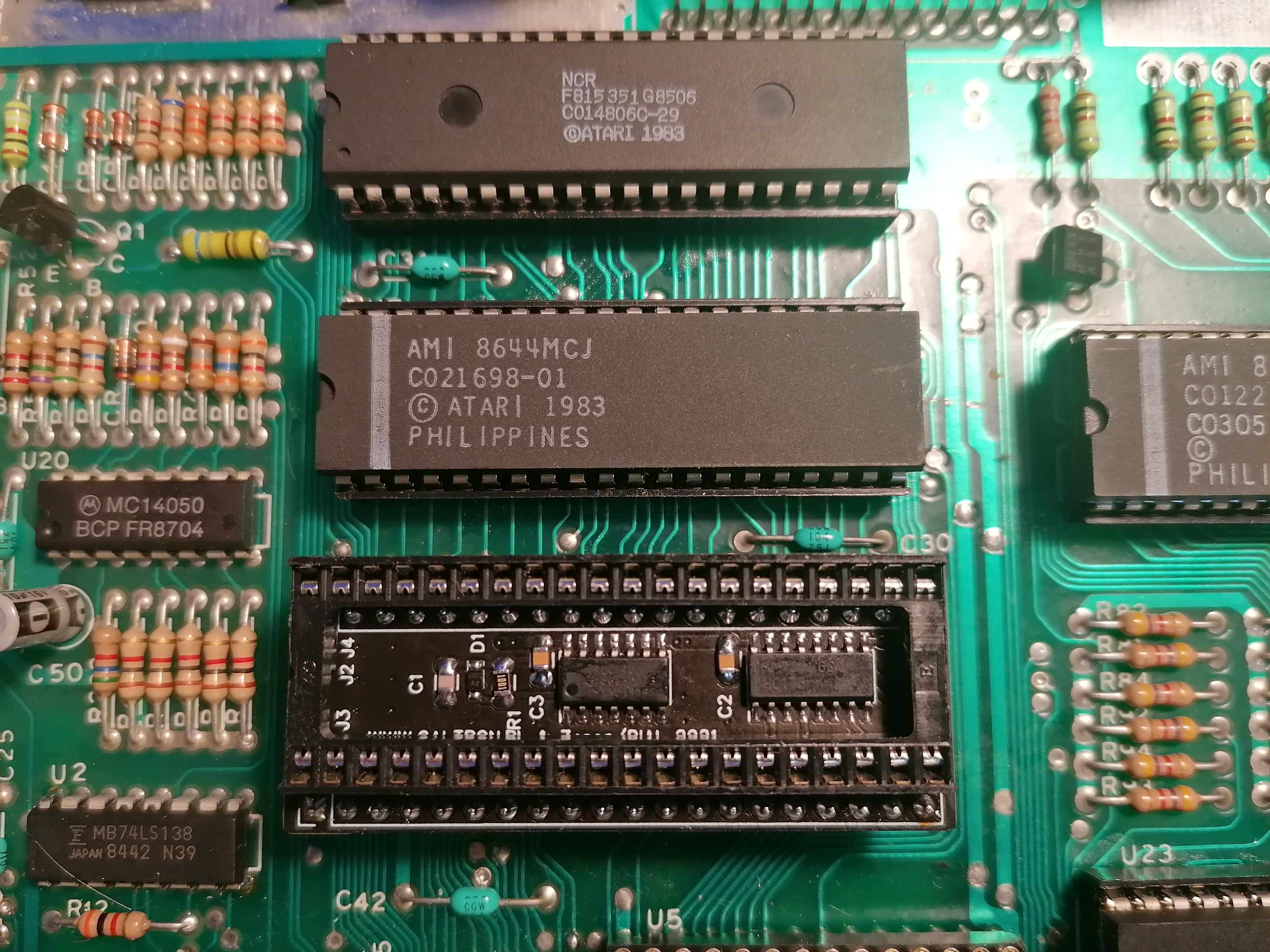

Servus, hat noch jemand GTIA Fixer zu Verkaufen ? Brauche für 800xe erst mal . LG
Beiträge: 4656
Has thanked: 1230 times
Been thanked: 2043 times
Re: Atari 800XL defekt (Bruce Lee setzt sich alle 3 Sekunden zurück)
yano hat geschrieben:
11.03.2024 21:39
Atari GTIA FIXER - CO14889-01 .

Kann ich das selbst machen. finde ich irgendwo eine PCB?
Beiträge: 4656
12.03.2024 14:23
Hier sind die Sources auf Github: GTIA-Fixer

Super , ich habe paar stück xl und xe, wenn ich das selbst bastle wird günstiger .

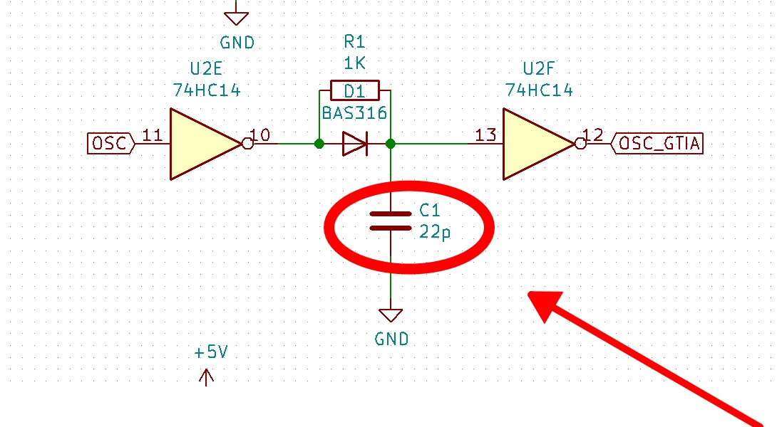

Weißt jemmand welche wert hat c1 ?
13.03.2024 15:20
Steht doch in den Sources :roll: ;) : C1 = 22pF
Beitrag von yano »
Passt, ich dachte ist anders wie c2 und c3 aber sind alle gleich . Alles bestellt.
