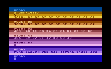

Eben mal die Display-List ändern und eine kleine Maschinensprach-Routine für den Display-List-Interrupt ablegen? Kein Problem (Screenshot 4).

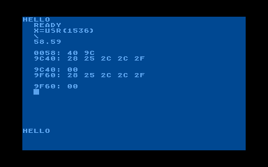

Schnell direkt auf den Bildschirmspeicher zugreifen? Wird fix erledigt (Screenshot 3).

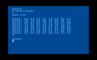

Einmal kurz einen Speicherbereich auslesen? Nichts leichter als das (Screenshot 2).

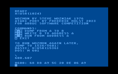

Screenshot 1: Start von Atari WozMon mit Kurzanleitung aus BASIC heraus (Startadresse 1024), Auslesen des Speicherbereichs von $0600 bis $0607:
Screenshot 2: Direkter Start des Monitors von AtariWozMon (Startadresse 1536), Auslesen von Speicherbereich $0600 bis $063F:
Screenshot 3: Auslesen des Bildschirmspeicher-Vektors ($58/$59, dez. 88/89), dann direktes Schreiben in den Bildschirmspeicher ($9C40 und $9F60):
Screenshot 4: Ändern der Graphics 0 Display-List durch setzen des DLI-Bits, erstellen einer DLI-Routine ab $400, Rücksprung in BASIC, Aktivieren des DLI durch POKEs:
