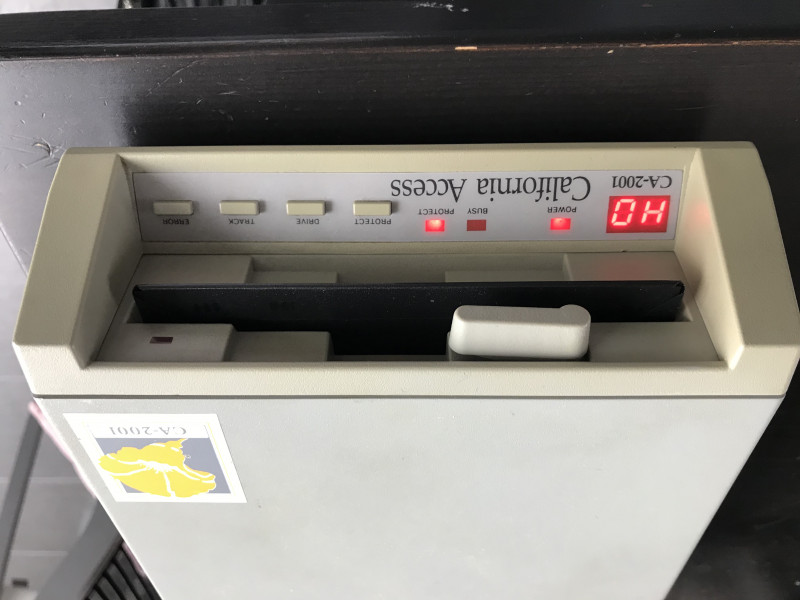

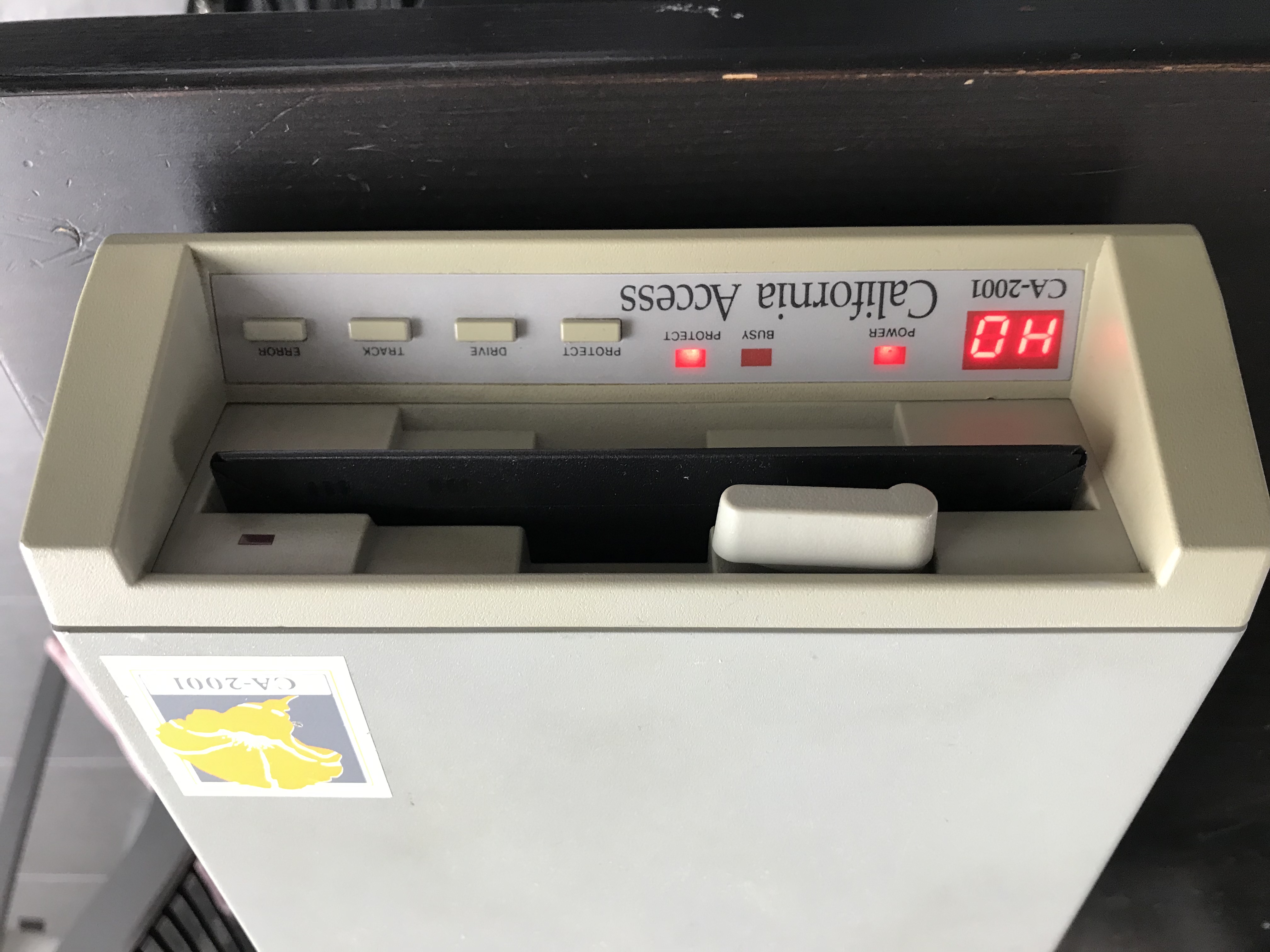

heute kam ich mal dazu die CA-2001 auszuprobieren. Leider musste ich feststellen, dass das Laufwerk nicht mehr funktioniert. Die Segmentanzeige zeigt H0 und es wird ein Dauerton über den SIO-Bus ausgegeben. Das Manual der Indus GT sagt, dass die Prüfsumme des Eproms nicht in Ordnung ist und deswegen die Z80-CPU den weiteren Dienst einstellt. Als akustischen Hinweis auf den Fehler wird eben der Dauerton ausgegeben. Das Laufwerk selbst macht keinen Mucks. Am Eprom selbst liegts nicht, das habe ich durch ein frisch grbranntes ersetzt, aber der Fehler blieb. Habt ihr eine Idee waoran es liegen könnte?

In case, many reasons may occurs. RAM 6116 or Z80 too... Did drive start INIT process? I'm not an expert, but try to check voltage on both linear stabilizer outputs.

thats the only signal of life the drive does after power it on
Ich habe zwei Stück davon bisher repariert, in beiden Fällen war der onboard-SRAM defekt. Die CPU arbeitet soweit ja noch, sonst gäbe es die Anzeige auf dem Display nicht. Also solltest Du den Speicher zuerst probieren.

yippee, nach langer Pause heute den Fehler gefunden.
Die Z80 wars. Die Floppy rennt wieder!
