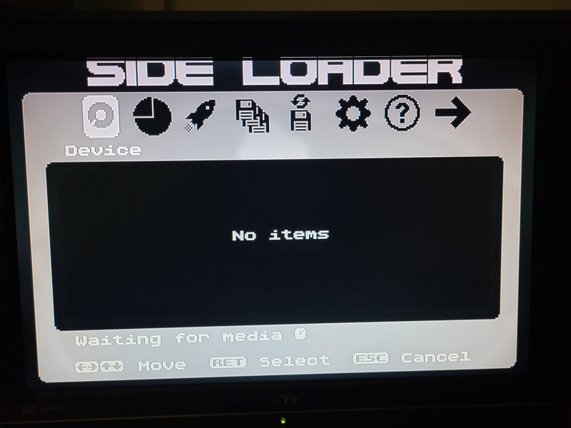

Ultimate 1MB Probleme beim Start, siehe Foto.
Nach Einschalten des Computers, wird stets ein SIDE Gerät gesucht (was ich nicht habe). Auf Tastatureingaben reagiert das Menü nicht, nach ein paar Minuten verschwindet die Gerätesuche und es bleibt nur "SIDE Loader" stehen, man kann nichts machen. Reset oder Neustart führt zum gleichen Verhalten. Mittels Help-Button beim Reset/Neustart komme ich leider nicht in die Konfiguration.
Was tun?
Bernhard

Sorry, it is not possible to flash because keyboard is not working - only Reset key or poweroff works, Help key is not working, so is not possible to do a sio device boot. Also a modul Rom cartrigde is not working. I tried another keyboard (which is working in another computer), does also not help.
I changed the Rom chip 39sf040 with another from a (working) Ultimate Board and the situation will not change - strange! Where is the config stored, is it possible to erase that?
Bernhard
Bernhard
