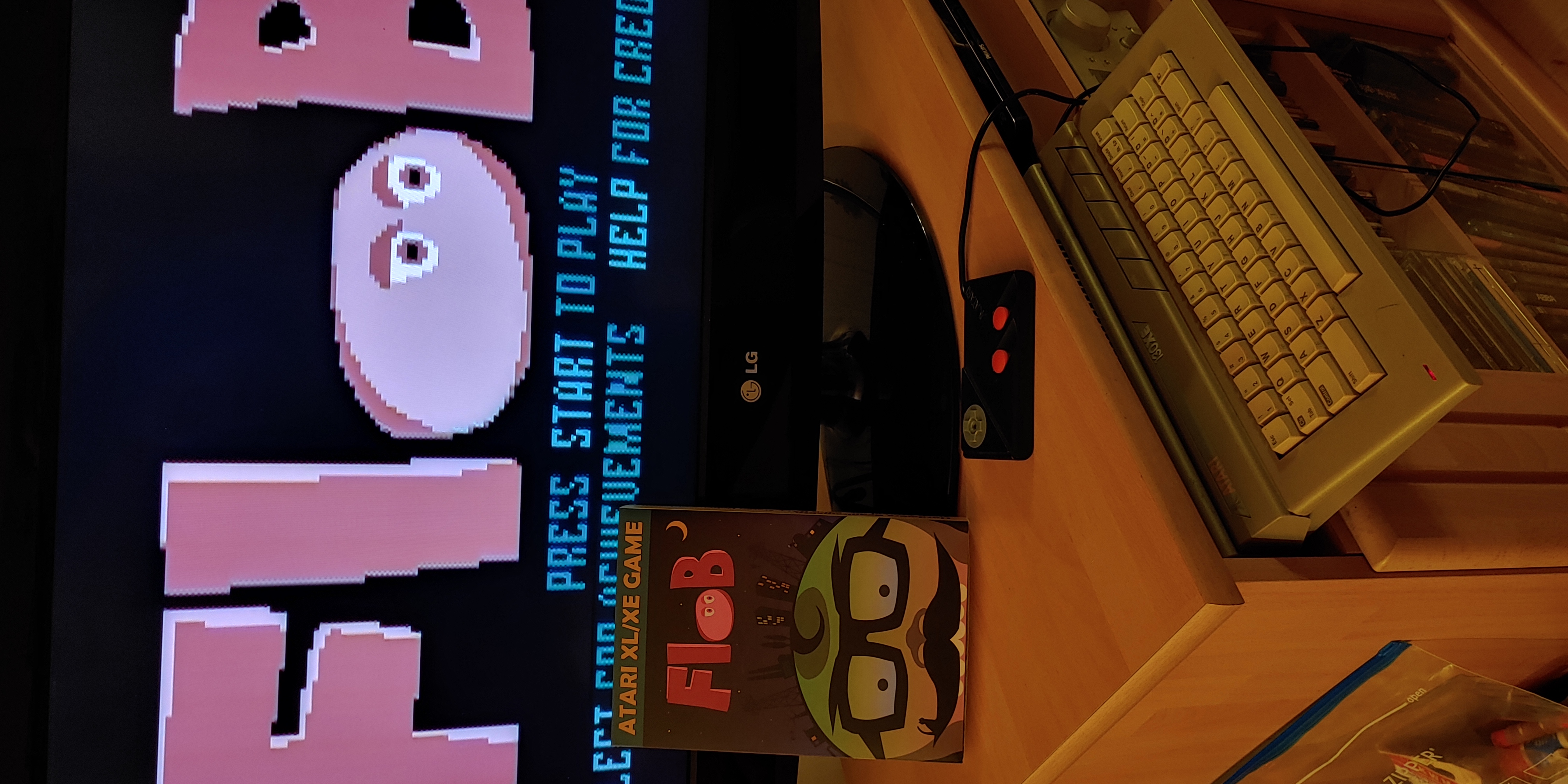

Ich hab mit FLOB jedoch ein kleines Problem und weiß nicht,
obs am Bediener (Flashvorgang) liegt oder an einem Bug.
Wenn ich zu Beginn versuche mit dem Joystick eine anderes Level auszuwählen (Joystick rechts) geht das natürlich nicht. Das Level
bleibt abgedunkelt. Logisch.
Wenn ich jetzt wieder nach links schalten will, kackt das Spiel ab
und dünne bunte Farbstreifen sind zu sehen.
Kann das jemand nachbilden?
Stefan

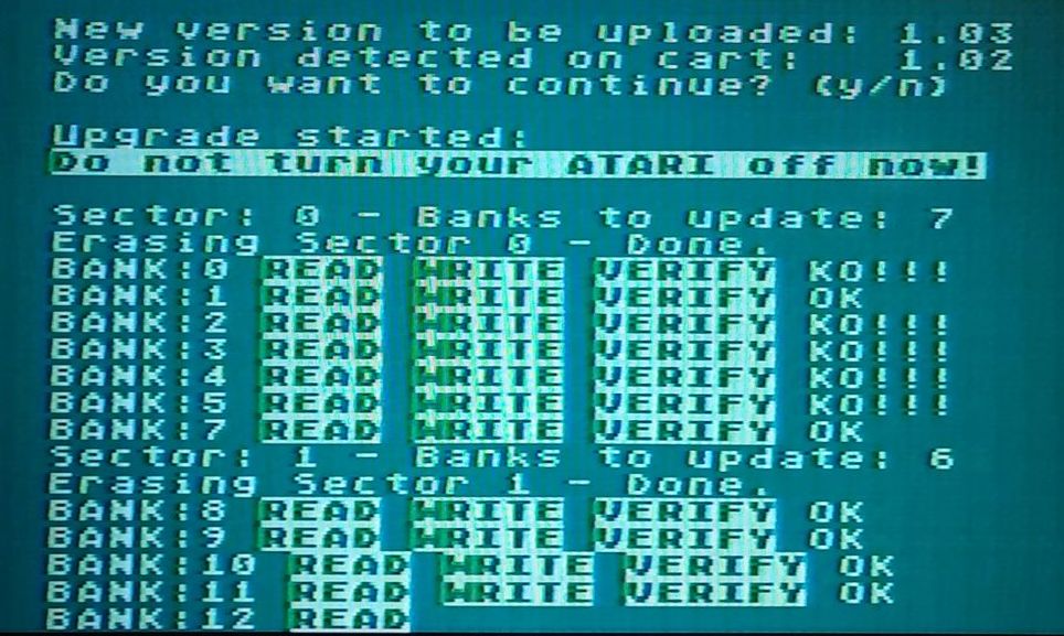

Gleich mal getestet, ja, das tritt bei mir auch auf. Habe mir die flob.1.0.2_maxFlash.atr geflashed, Programm läuft, aber mit dem von dir beschriebenen Fehler.
Dann habe ich mit der flob.1.03b.atr versucht, das Modul zu updaten. Prinzipiell funktioniert das auch, bringt mir bei Sektor 0 jedoch meist KO! (Was ich als Fehlermeldung interpretiere).
Flob bricht danach dann nach dem Logo ab.

Ich würde mal vermuten, daß das FloB-UPDATE für ein gekauftes FloB-Modul gedacht ist.
Unten auf der FloB-Seite gibt es ein Flasher für das AVG-Cart; evt. läuft das Spiel auf einem Maxflash mit dem Update nicht.

Er erkennt aber die alte Version richtig, und auf den anderen Sektoren funktioniert es ja auch. Wäre mal interessant, ob das ein Problem meines Moduls ist oder auch bei anderen passiert.
Oder vielleicht liegt es auch daran, dass ich über das SIO2SD gehe...

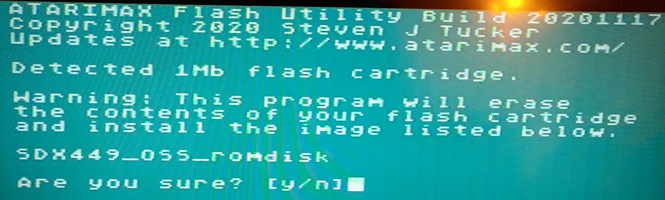

Ich habe hier einen sehr merkwürdigen Effekt:
Ich möchte mir ein Atarimax 8Mb mit SDX 4.49 und Action (und BasicXL, XE und M65) flashen. Nähere Infos dazu bei atariage.
Im runtergeladenen Paket gibt es unter anderem eine 1.024kB große bin-Datei. Wenn ich diese in Altirra mounte bootet Sparta-DOS wie gewünscht.
Um diese Datei auf das Atarimax zu bekommen habe ich sie im Maxflash Studio mit "Tools...Convert BIN to ATR Programming Image...Maxflash 8mbit Flash Cartridge" in ein entsprechendes ATR umgewandelt wollte dieses via FujiNet mit meinem 130XE auf mein Atarimax 8Mb flashen.
Jetzt kommt das ungewöhnliche: Die Flash-Routine erkennt meine beiden Atarimax 8Mb als 1Mb flash cartridge und flashed auch nur bis 0F, unabhängig, was vorher darauf gespeichert war. Das Modul läuft natürlich nicht. Wenn ich die Module dann wieder mit meinen anderen ATRs überschreibe werden sie wieder als 8Mb erkannt und entsprechend bis 7F geflashed.
Hat jemand so einen Effekt schon einmal beobachtet und eine Idee, was ich anders machen könnte?

…und ich stelle gerade fest, auch wenn ich mir selbst Images zusammenstelle und diese als atr abspeichere erkennen diese meine Carts nur als 1Megabit, nicht als 8Megabit. Heruntergeladene wie diverse Spielesammlungen oder das POP-atr erkennen meine Module korrekt und lassen sich problemlos flashen. Könnte mir jemand von euch mal testweise ein mit dem Studio erstelltes Projekt zusenden? (Z.B. via Dropbox oder Onedrive usw)

Ja, das ist bei mir auch so.…und ich stelle gerade fest, auch wenn ich mir selbst Images zusammenstelle und diese als atr abspeichere erkennen diese meine Carts nur als 1Megabit, nicht als 8Megabit.
Und ich habe noch das Problem, dass ich bis jetzt nur 1 lauffähiges Programm auf das Modul bekomme.
Ich bin aber erst am Anfang der Experimente...

Da könnte was dran sein, ich habe jetzt vom Freezer den PBI Adapter hinten an den 800 XE gesteckt und dort das Modul draufgesteckt.
Meist wir jetzt die richtige Größe erkannt, aber nach verify kommt der Fehler und dann ist Schluss. Danach die Taschentuchmethode führt zu selbigem Ergebniss.
Das erste Verify bringt ein failed !
Schade, danke für den Tipp.

Re: Atarimax 8Mbit Flash Cartridge
Moin Leute,
erst mal frohe Weihnachten nachträglich.
Habe auch 2 Atarimax 8 MB Module, aber leider nur Flashstudio 2.29.
Scheint irgendwie nicht kompatibel zu sein.
Das Modul wird zwar beschrieben, und das Menu auch einwandfrei erstellt, aber die Programme starten nicht.
Auch werden die Module vom Flasher nur als 1 Mb erkannt.
Hat jemand evtl. noch die 2.19 Version, die soll wohl anscheinend laufen
Gruss
André
Gruss
André
