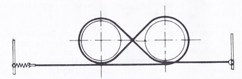

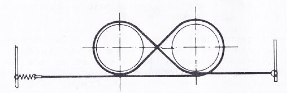

Dann lag im Drucker noch ein Seil mit zwei Ösen am Ende und der Transport vom Farbband funktionerte nicht.
Das Seil wird lt. Service Handbuch für den - mechanisch - baugleichen K6313, das ich bei den Kollegen einer K85-Homepage gefunden habe, für den Antrieb des Farbbandes benutzt.:
Die Feder, die das Seil spannen soll, scheint im Laufe der Zeit verloren gegangen zu sein.

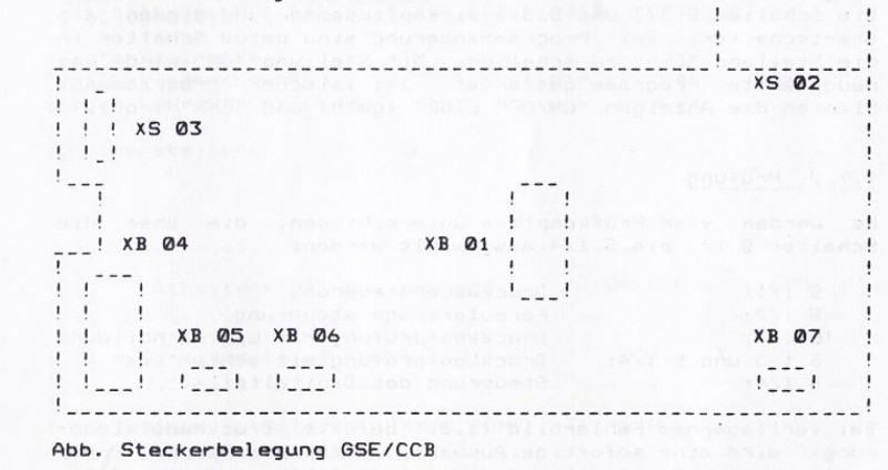

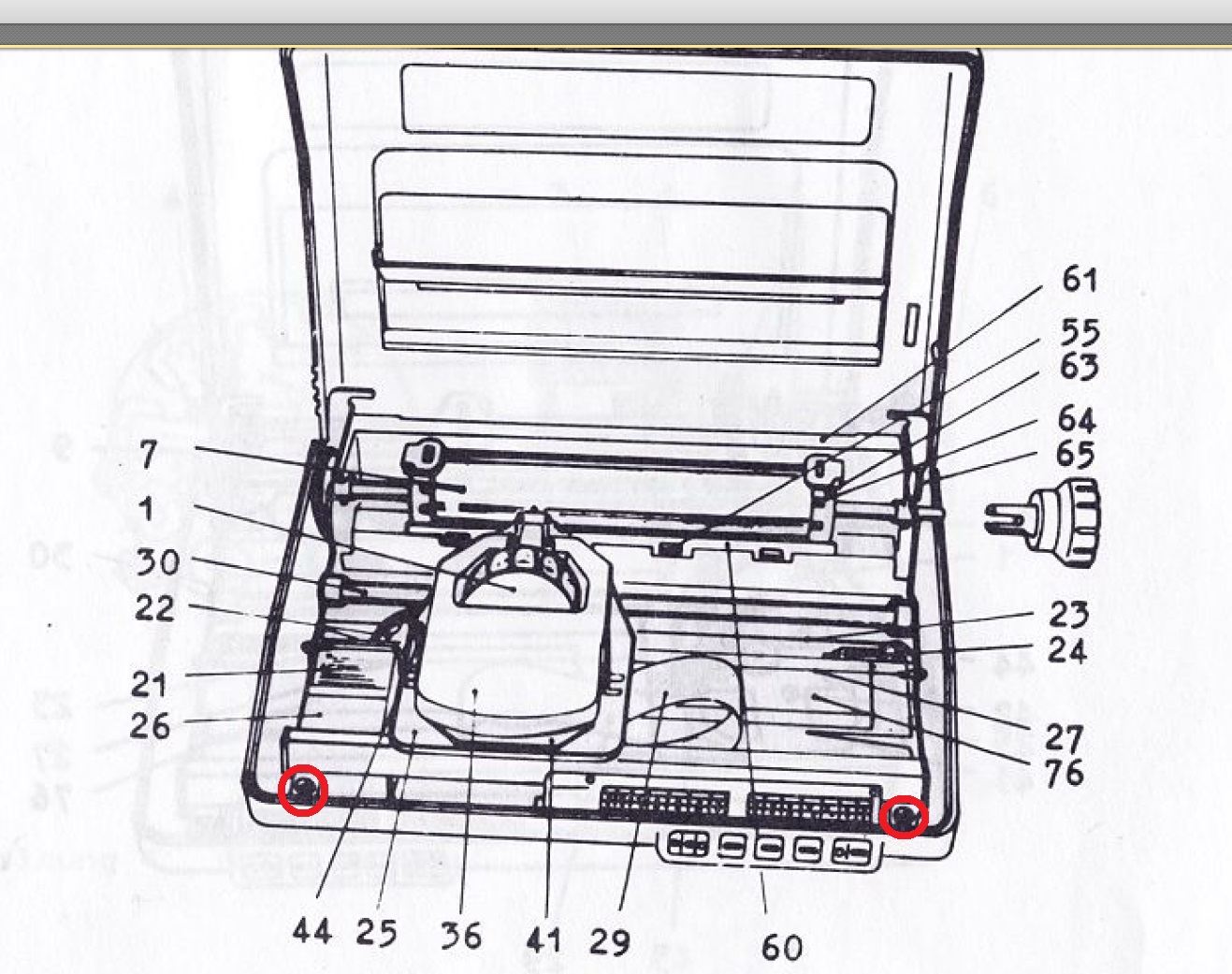

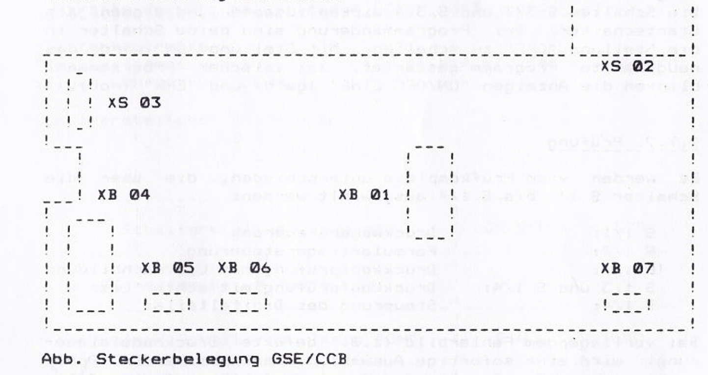

Etwas Ratlosigkeit ergab die Anweisung welche Stecker zu ziehen sind (wo sind diese?) sowie die Anweisung "Die zwei Anschlagschrauben (Abb. 2, Pos. 2) werden gelöst.".
Zu der Position der Stecker habe ich die entsprechende Skizze erst später gefunden...

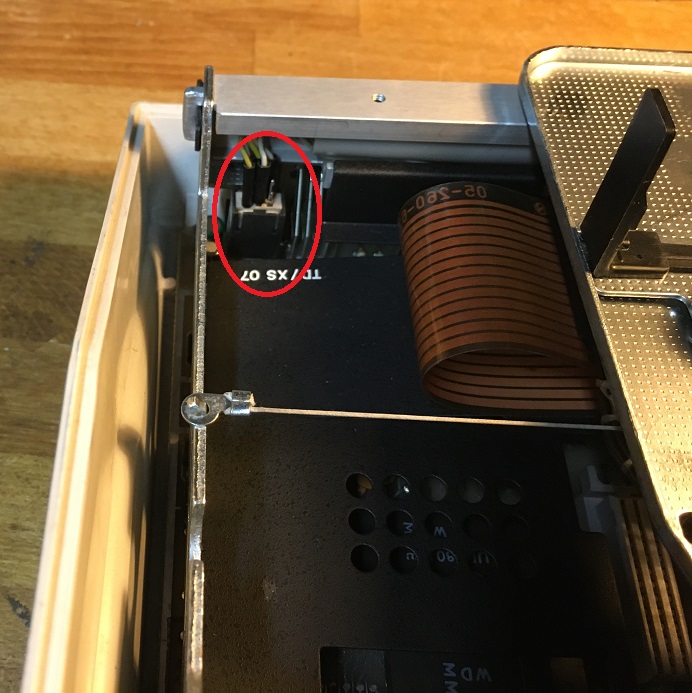

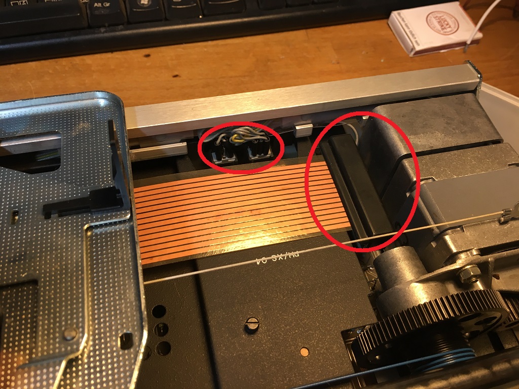

Das ganze "in echt":
Stecker 2.jpg (156.73 KiB) 1984 mal betrachtet
Die Stecker werden nach oben abgezogen, auch der Stecker des Flachbandkabeles vom Druckerkopf!
Es wird nicht, wie heute üblich, das Flachbandkabel selbst seitlich aus dem schwarzen Kunststoffteil herausgezogen, sondern das schwarze Kunststoffteil nach oben abgezogen!

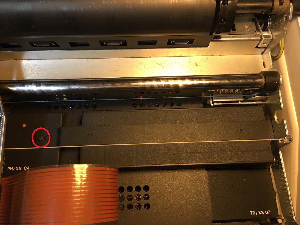

Stecker XB01 versteckt sich unter dem Speichermodul. An das gelangt man, indem man die rot markierte Schraube löst (sie muß nicht herausgeschraubt werden!):
Den damit gesicherten Bügel nach links schieben, abnehmen und man kann das durch den Bügel gehaltene schwarze Kästchen nach oben abziehen.
In der angesprochenen"Abbildung 2" gab es keine "Position 2" an der zu erkennen gewesen wäre welche Schrauben gemeint sind. Hier sitzen sie, rot markiert:

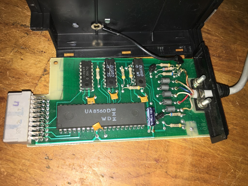

Hier noch ein paar Bilder:

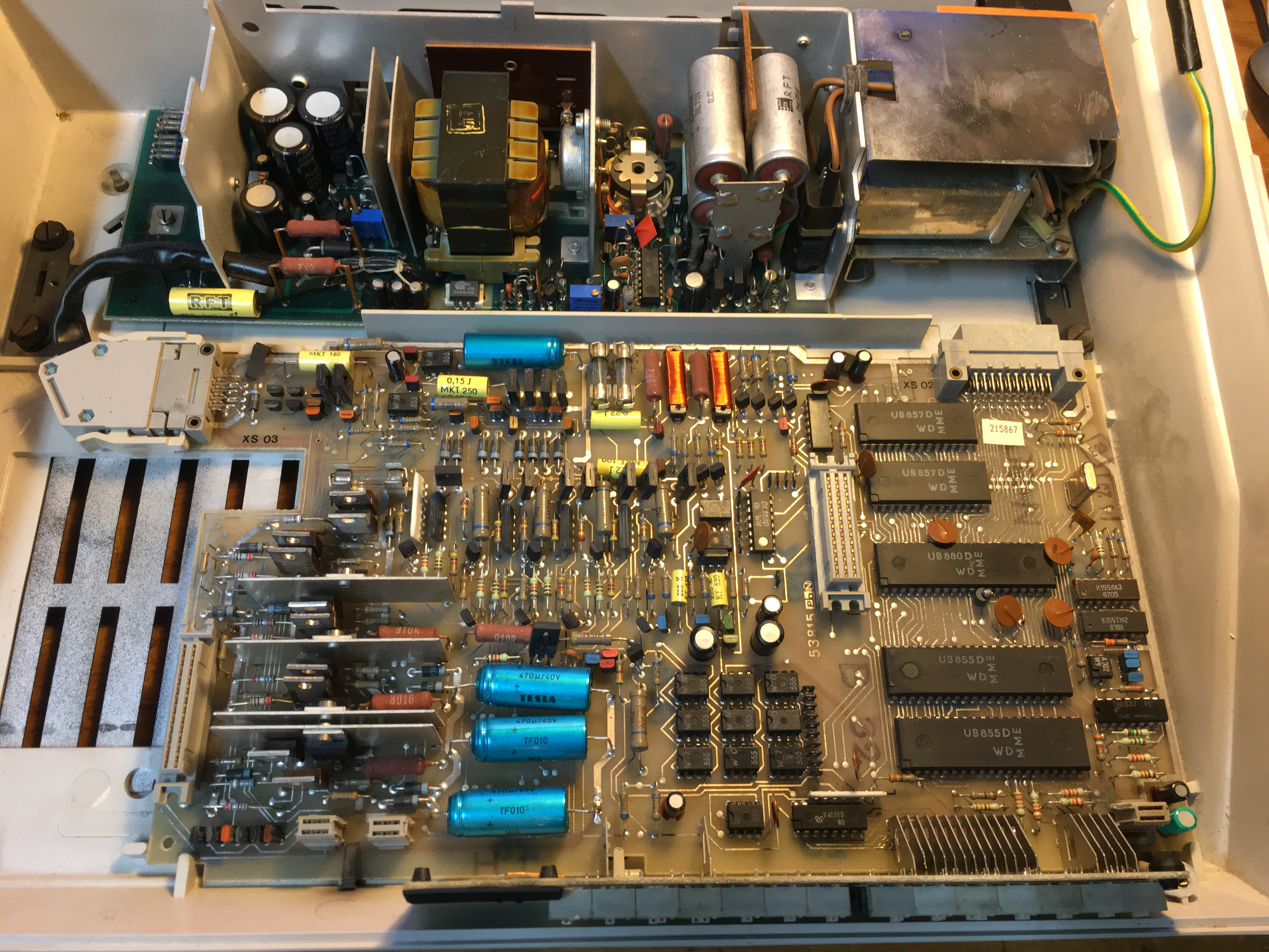

Netzteil / Steuerung:

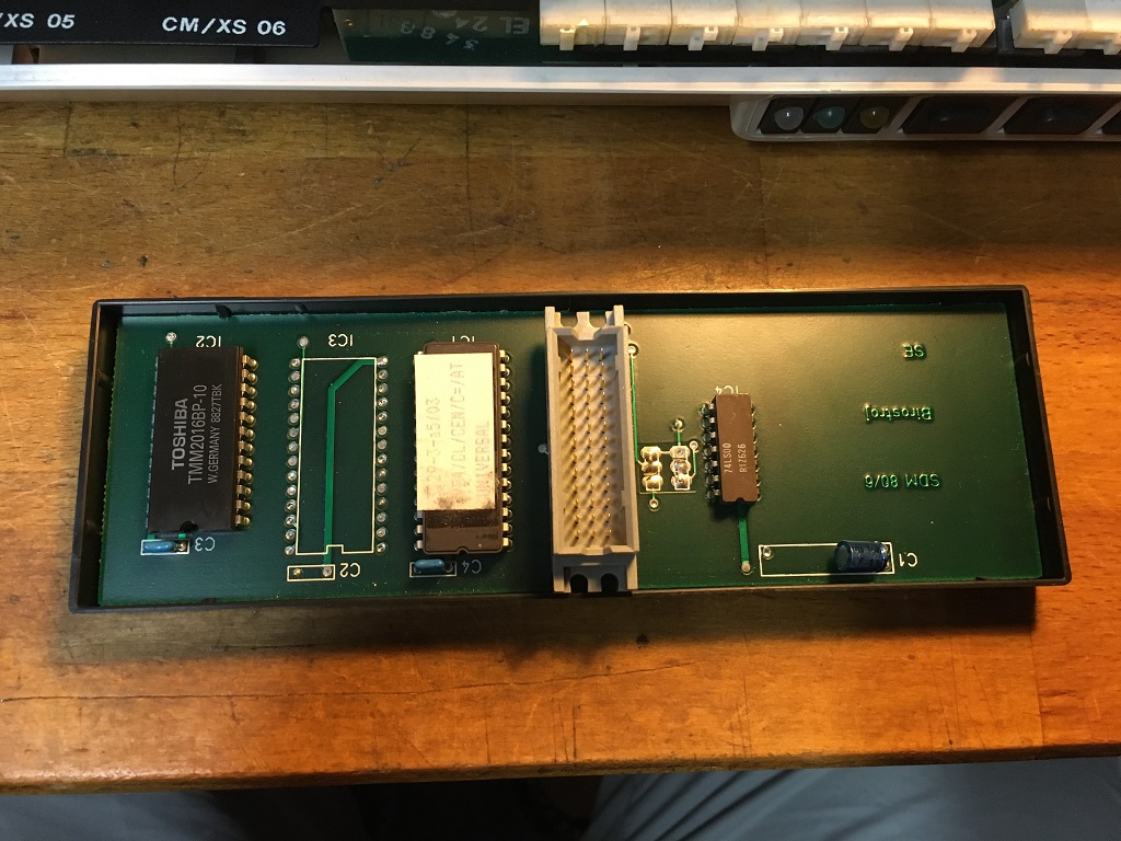

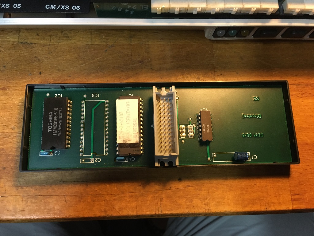

Speichermodul:
SIO-Interface:
