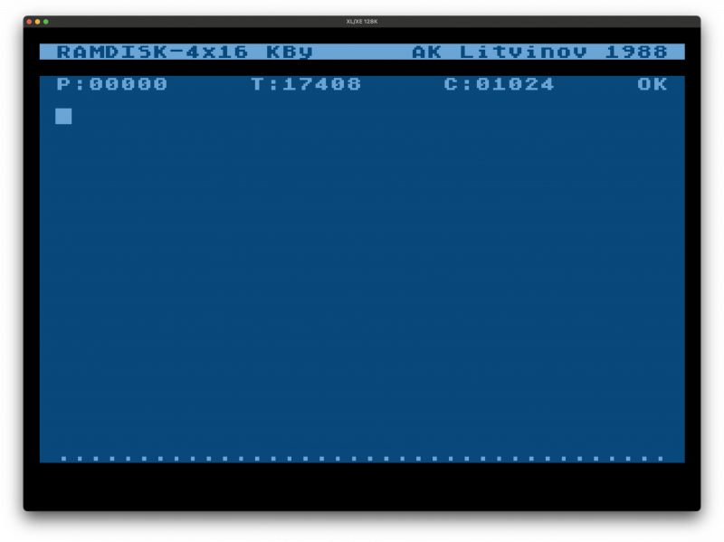

Ich habe hier auf einer Diskette im ABBUC Archiv ein Programm ATMAS3.COM gefunden
Es scheint ein ATMAS2 Kompatibler Assembler mit Unterstützung für erweiteres RAM zum sein.
Im Internet finde ich dazu nichts (auf die Schnelle).
Ist das Programm bekannt?
ATMAS3 ?
