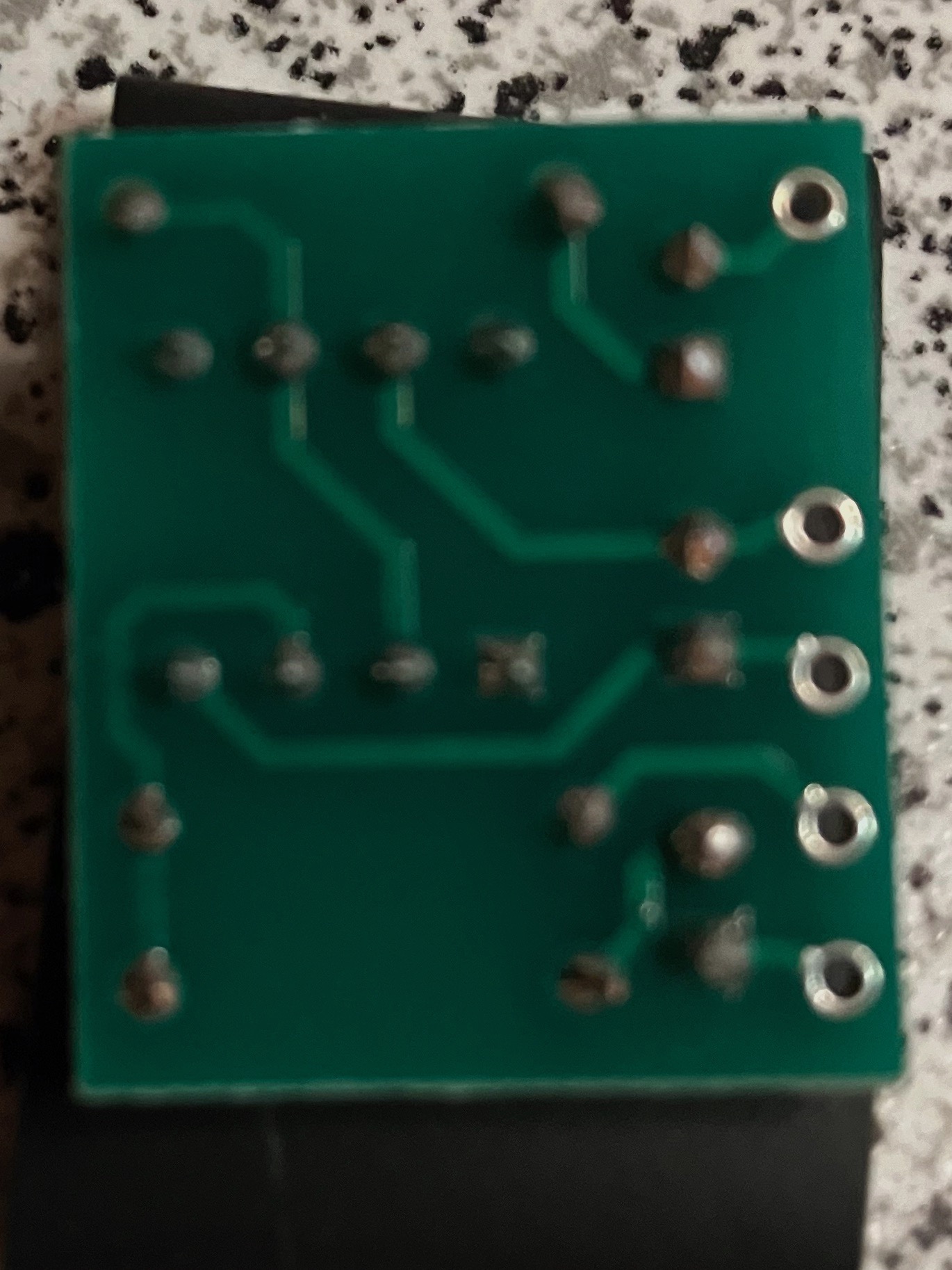

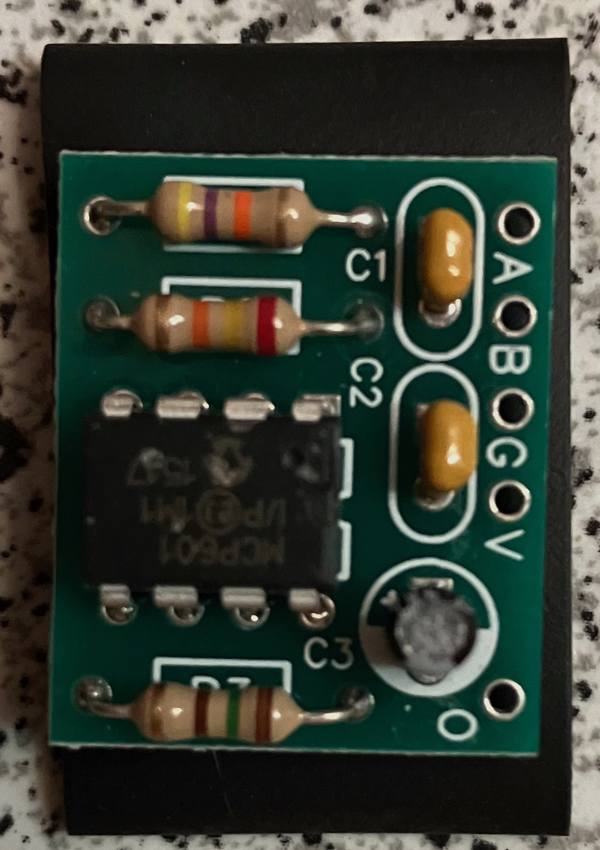

Re: 400er auf/umrüsten
Gefunden! (Lag ganz brav bei den UAVs.)
Richtige Anleitung dafür gibt es nicht, aber in diesem Thread auf AtariAge steht so ziemlich alles darüber drin.
Die korrekte Beschaltung sollte wie folgt sein:
A - POKEY C164 - side closest to the joystick ports (junction of C164 and R161)
B - Tape Audio Q106 - Right leg when looking at the flat face / side closest to memory board
G - Ground Right side of C182 (near C181)
V - Vcc 5VDC Left side of C182 (near Q106)
O - Combined audio output from board to monitor jack (pin 3 on 5 pin DIN jack)
Hier noch zwei Bilder: Wegen evt. Verkauf schick' ich Dir eine PN.
