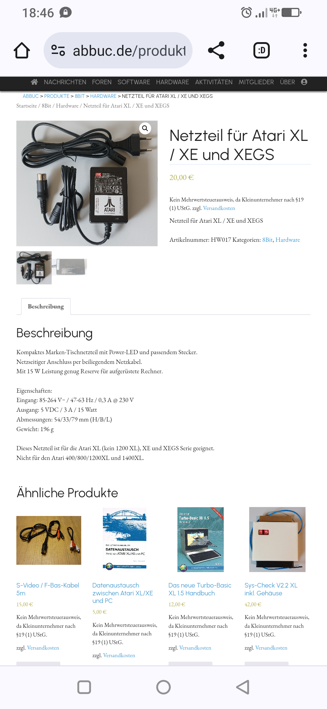

Ein gutes Netzteil kannst Du im ABBUC Shop bestellen (https://abbuc.de/produkt/netzteil-fuer- ... -und-xegs/).

Danke für die superschnelle Antwort und die Empfehlung.
Leider sehe ich auf der Shop-Seite keinen kauf-button o.ä.
Ist mein Account vielleicht noch nicht richtig freigeschaltet oder wie kann ich das Netzteil erwerben?

Hi
deletia hat geschrieben:
12.01.2024 18:49
Ist mein Account vielleicht noch nicht richtig freigeschaltet .... ?
Schreib' mal 'ne Mail an vorstand at abbuc dot de wegen der Freischaltung.

Hi Stefan,
der ABBUC-Shop ist leider nur zugänglich für ABBUC-Mitglieder.....
